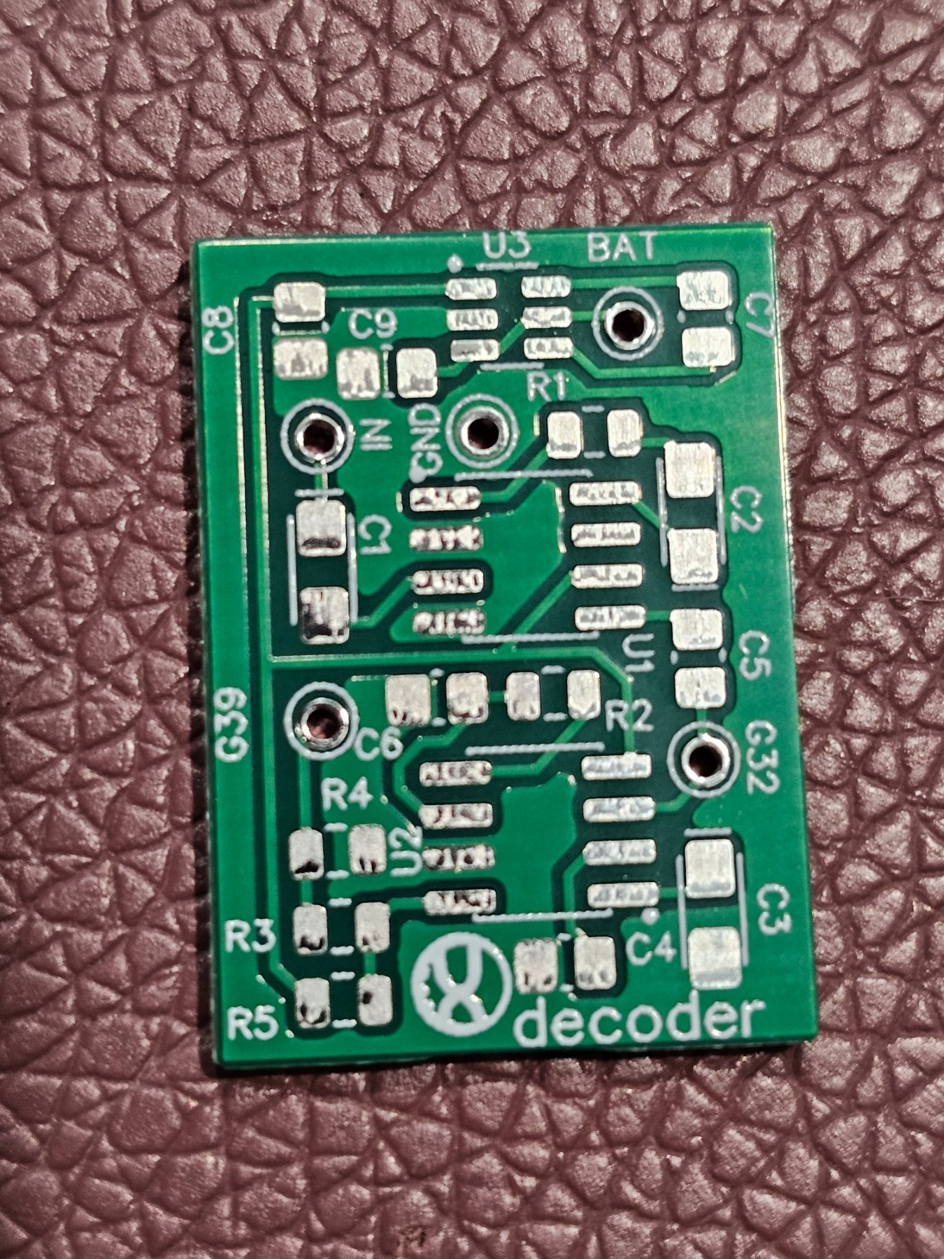

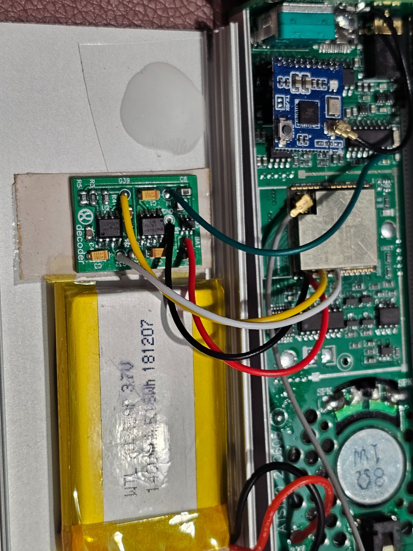

Заказанные платы пришли. Доставка заняла месяц. Качество хорошее. Собрал тестовый декодер на этой плате. Все работает. Декодер в сборе на этой плате устанавливается без проблем в любую модификацию приемника ATS25 или ATS120. Кому нужен готовый декодер в сборе пишите, есть 9 штук в наличии.

Binns, На плате декодера у вас отдельный стабилизатор, декодер от 3,3В работает?
Какое питание оптимально?
декодер работает от литиевой батареи. Рабочее входное напряжение от 2.7 до 5 вольт

Я имел в виду напряжение после стабилизатора на плате декодера, на интернетных схемах LM386+LM567 питаются от 5в.
от 5в

Binns, U3 на плате, я так понимаю, это DC-DC преобразователь, что-то типа HX4004A?
