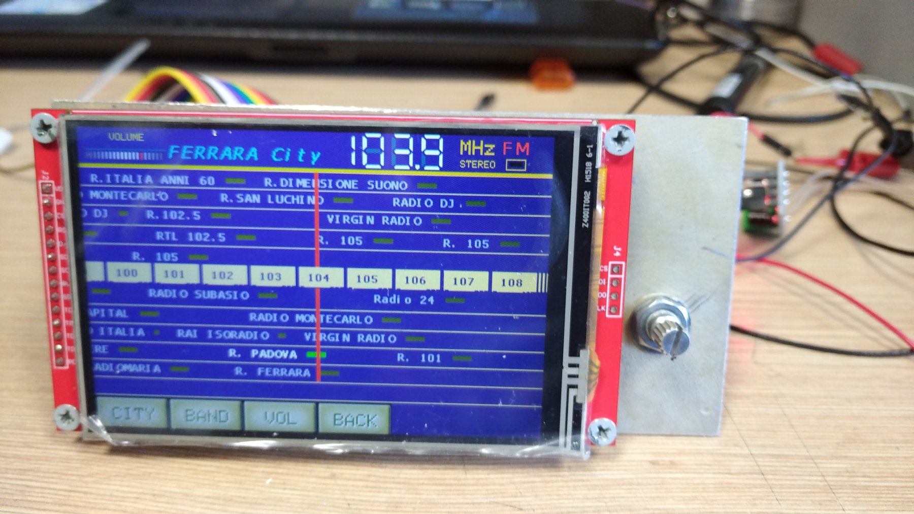

Сообщение Юрий 63 » 13 сен 2023, 21:13
Вот первые впечатления. Железо просто "сырое", нужно на первые измерения как минимум ФНЧ с УВЧ в тракт кв, св. И УВЧ в фм диапазон, а потом плюшки от прошивки.
