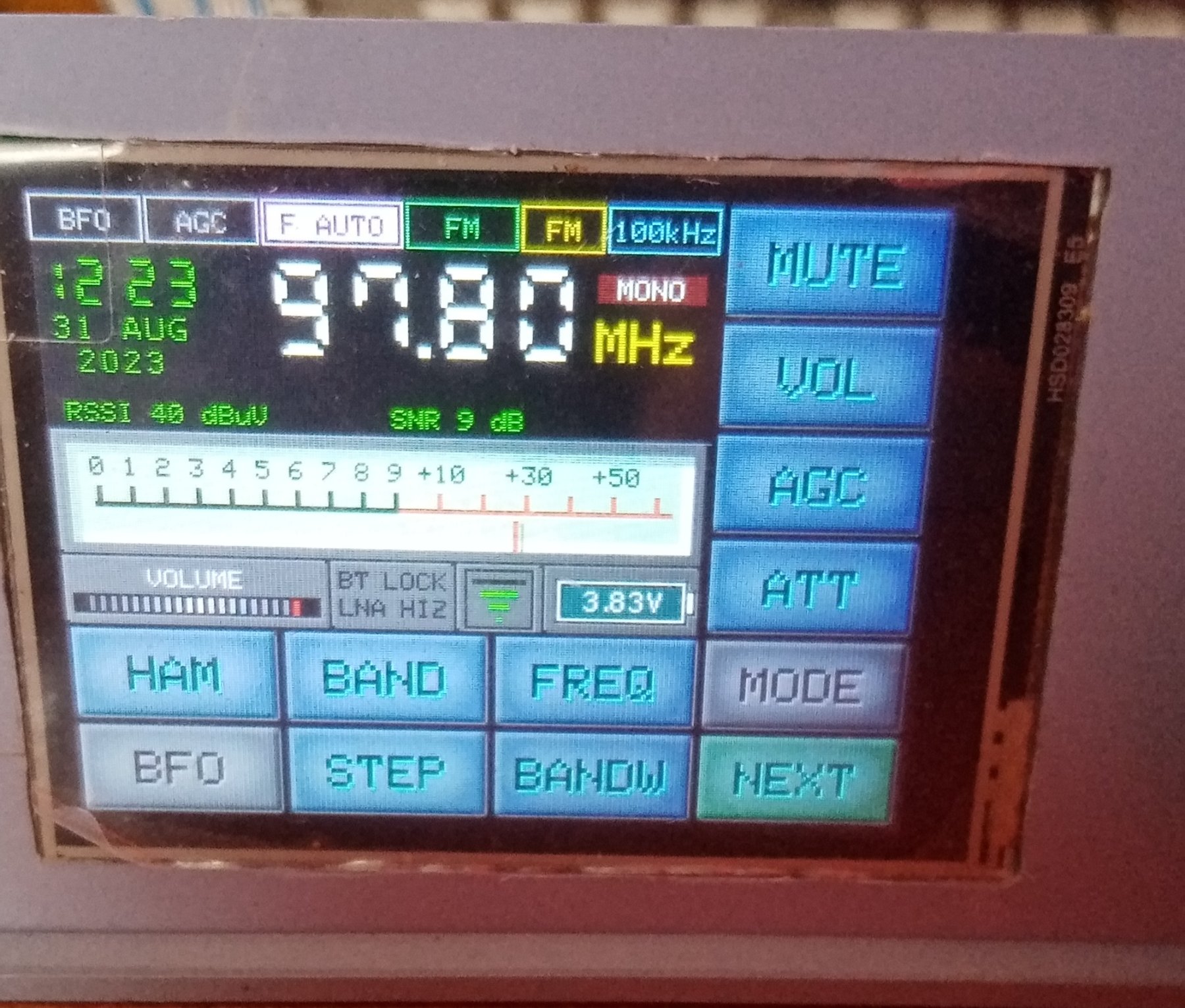

Добрый день, Binns.
Сегодня поставил версию прошивки 4.16 Air, как бы все работает, но звук есть только на FM, на остальных диапазонах в динамике даже шороха не слышно. Иногда включаешь HAM диапазон после FM, слышно короткое шипение и резко все пропадает. Ставлю процессор с версией прошивки 3.4 слышно шум HAM диапазонов. Подскажите что нибудь.

Сообщение Walery » 31 авг 2023, 15:06
Вдогонку, когда включаешь регулировку VOL, звук появляется, при переходе на прием диапазона звук пропадает, типа шумодав включается.

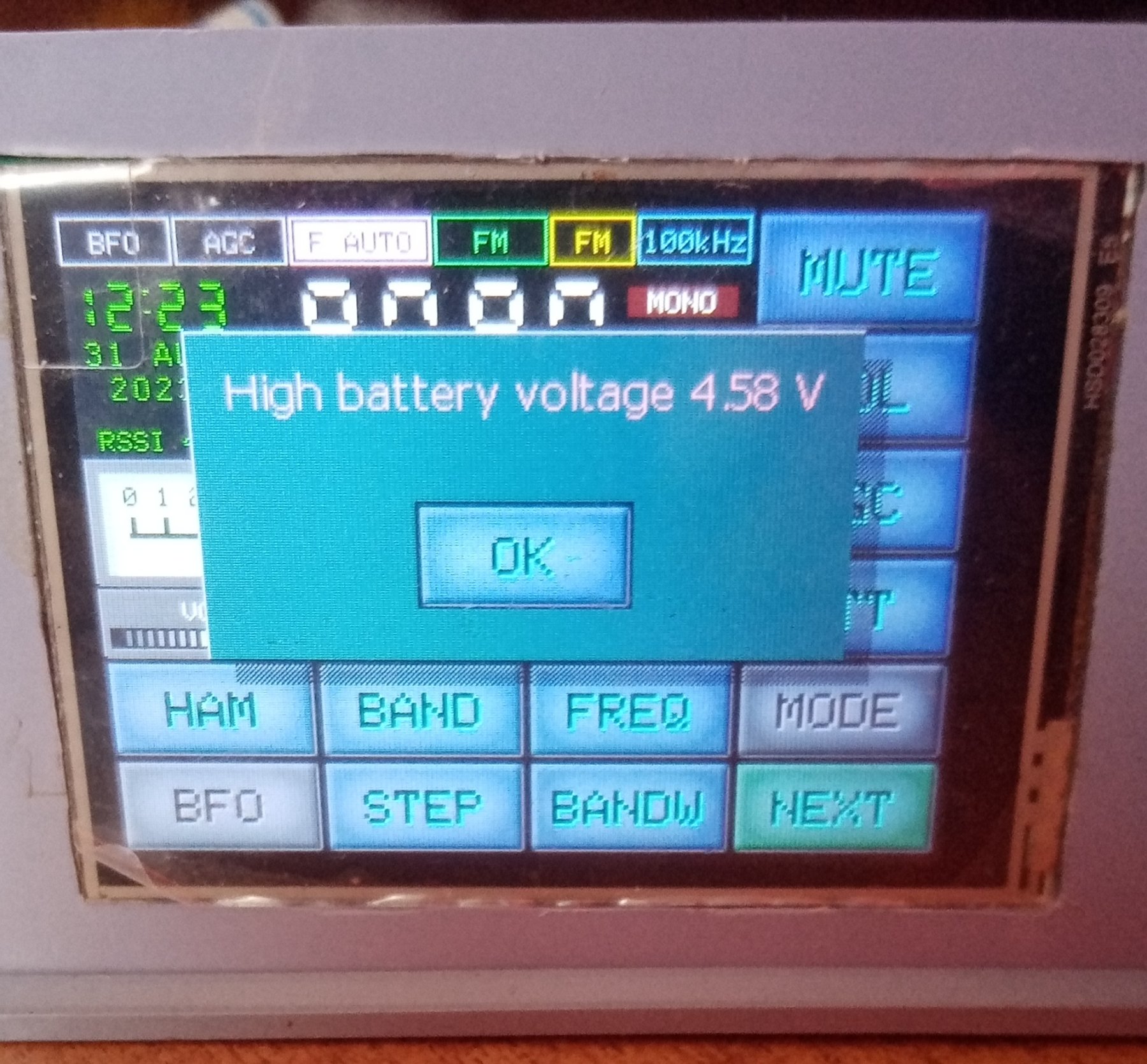

Сообщение Walery » 01 сен 2023, 09:50
Спасибо Binns, все получилось! Вчера был какой то дурацкий день, несколько раз на экране появлялась надпись о превышении вольтажа батареи до 4.58 в.
после сброса таблички.

Сообщение Binns » 01 сен 2023, 13:43
Walery, Вы можете отключить вывод этого сообщения в настройках, но если это происходит, то либо есть проблемы с питанием, либо со схемой считывания батареи, либо перегруз одного из аналоговых входов ESP32 (возможно GPIO 32)

Сообщение Walery » 01 сен 2023, 17:03
Добрый день, случайно разобрался с проблемой. От прежней схемы, я о ней писал ранее, где по питанию усилителя НЧ поставил дроссель, поскольку при включении приемника с усилителем, приемник не включался, поставил его и все заработало, и только после смены прошивки при повышении громкости стало выскакивать это сообщение, перемкнул его и все устаканилось. Вот ведь как бывает.

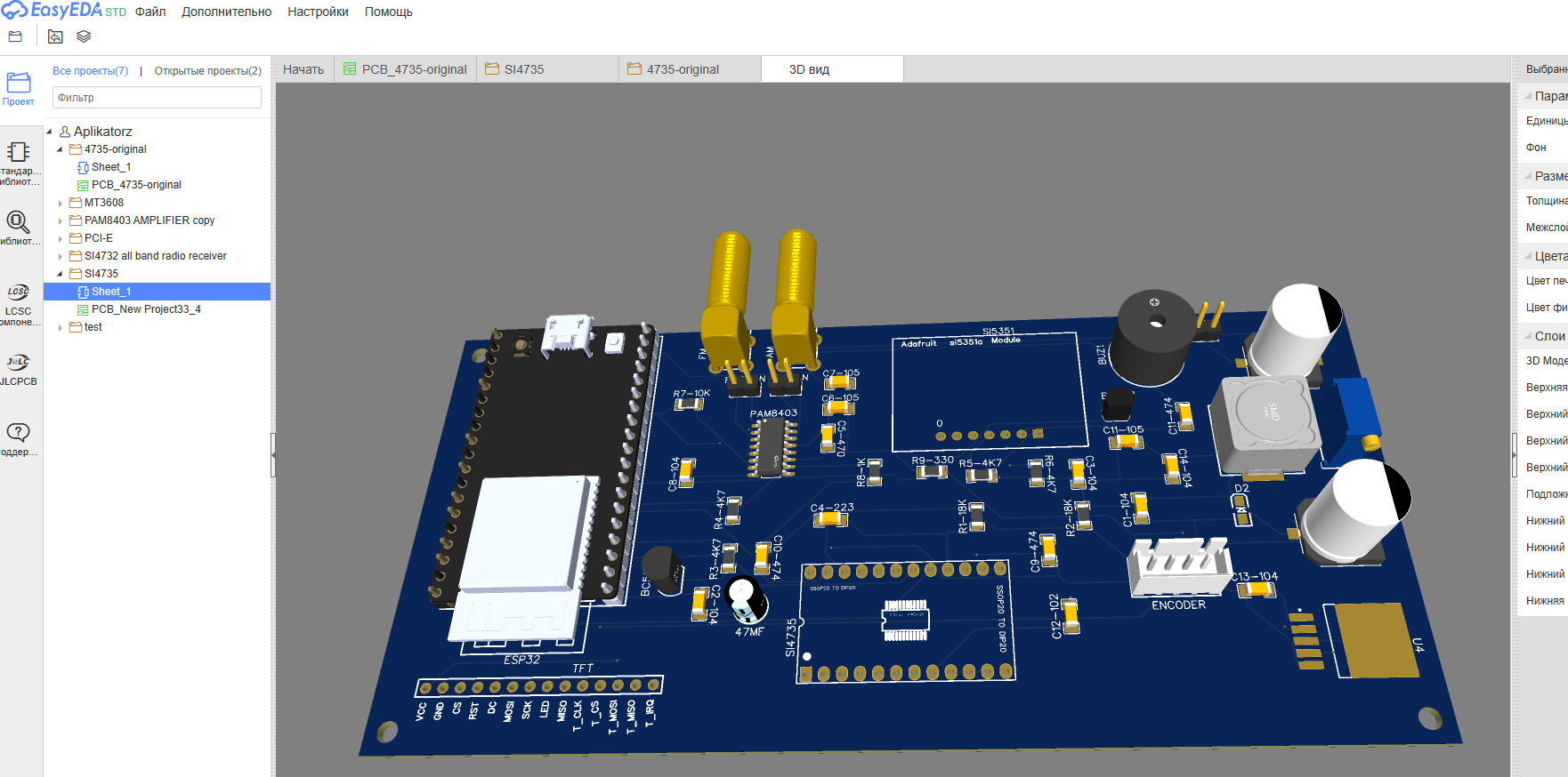

Сообщение asterisk » 01 сен 2023, 20:32
Вопросик такой ...рисуете в LAY ? или тип такого ?maksland писал(а): ↑31 авг 2023, 05:51можно тумблер поставить и заряжать параллельно, а потом переключать в последовательное соединение
"стационарно " да он такой же мобильный получился, только в карман не положить,
аудио часть такая
антенна - феррит есть, лицендрат есть, померять есть чем, времени нет
Нет проектов в EasyEDA ?
просто интересно посмотреть
я сам иногда рисую пробую разные варианты..
