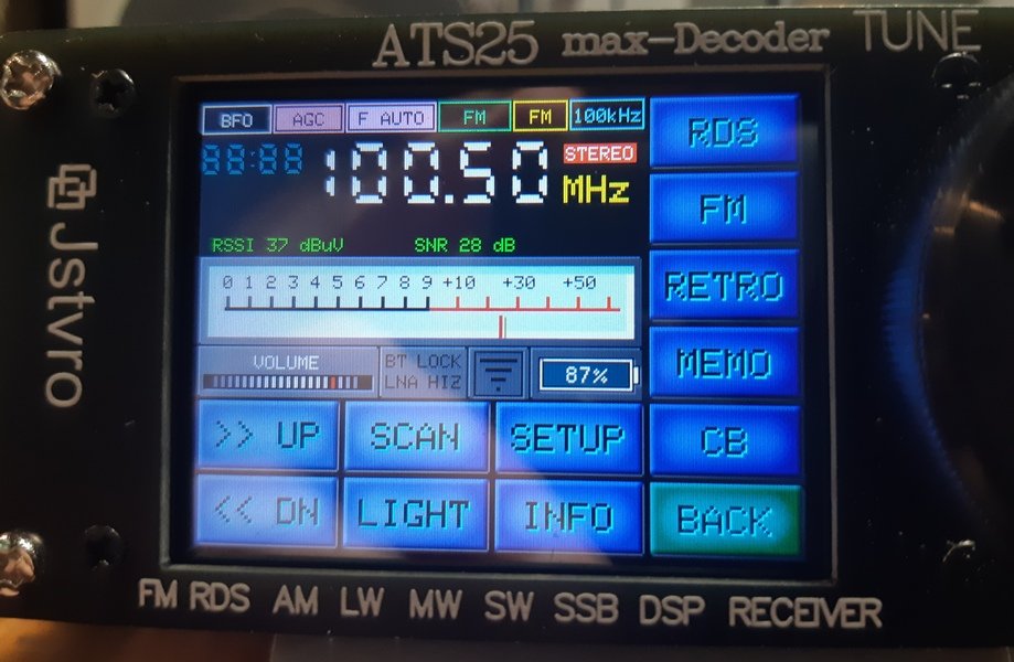

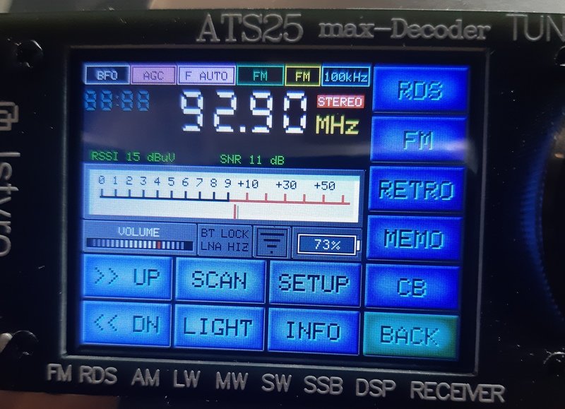

Вот уже неделю кручу max-Decoder(спасибо Binns!), есть по нему вопросы.
Чувствительность, для портативного приёмника с телескопической антенной(и FM, и КВ), так себе... С куском провода, от 2 метров, или нормальной КВ антенной (у меня RV-8HF), всё отлично! Заметил нехорошую бяку, при подключении наушников, или провода внешнего УНЧ, падение уровня сигнала, шум... (наводка от чего?) Решилось закорачиванием дросселя L1 (общий наушников - масса), до этого, прикосновение к общему наушников, на плате или разъёме вызывало эту бяку. За одно повесил ферриты на шлейфы управления и энкодера, жужжать меньше стал.
Хотел FMки послушать, с усилком, или в наушниках, заметил отсутствие стерео, хотя индикатор горит. Стал гонять разные станции, и обнаружил, разделение каналов появляется при 33-35 dBuV, а это 9+20 по S метру... Тут вопрос: можно ли понизить планку, например 15 dBuV, S9, программно? С этим уровнем станции чистенько играют: Далее, SQ(шумодав), на минимальном 1 уровне, давит вполне разборчиво слышимые станции. Можно ли понизить планку срабатывания снизу?

EW4VX, Закоротив L1 вы закоротили антенный вход FM si4732 через конденсатор. Здесь нужно еще отрезать землю наушников от переключателя антенных входов. Наводки от провода наушников естественная вещь если он используется как антенна. А в этом приемнике сделано именно так.
Насчет стерео, вопрос требует изучения. Надо поглубже покопать настройки к следующей версии.
Шумодав нужен больше для AM. Он основан на SNR который считает si4732. Меньше единицы только отключение шумодава.

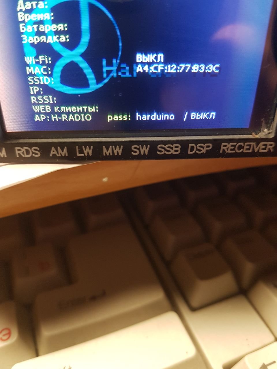

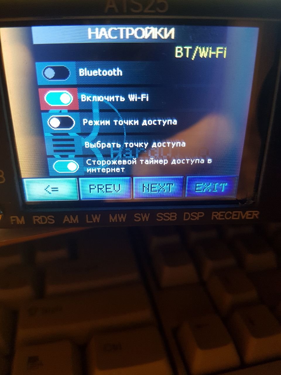

Был куплен приемник ATS25 на алиэкспрессе, Прошился на последнюю прошивку 4.16, вроде все работает, но есть один нюанс. Ни как не включается WI-FI. Ставишь в настройках включить, после перезагрузки он опять не активный. Вот фото. Может кто чего подскажет по этому вопросу? На SI4732

Да, перевел переключатель на вкл и потом при выходе сохранить.
