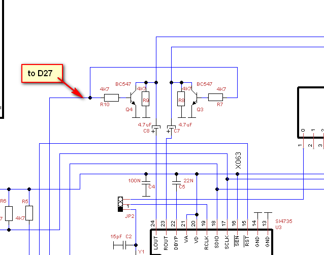

Это оно?
Сообщение EW4VX » 22 июл 2023, 08:36

Сообщение maksland » 22 июл 2023, 15:17
а в ATS25 max-Decoder что по питанию сделано ? версия 4.16 пока последняя ?

Сообщение Binns » 22 июл 2023, 18:32
С батареи идет на повышающий преобразователь 5в, затем AMS1117 понижает до 3.3в. Обе линии используются в различных частях схемы. Благодаря такой схеме максимально допустимый ток на линии 3.3в выше, соответственно микропроцессорная часть не страдает от нехватки питания.

Сообщение maksland » 22 июл 2023, 18:56
Раньше только и читал что импульсное питание приемника это ЗЛО ! ладно укв и fm...
А как дв, св, кв диапазоны ?

Сообщение EW4VX » 22 июл 2023, 23:30
Я так понимаю, частота и чистота преобразования всё решает.

Сообщение maksland » 23 июл 2023, 04:53
а есть такие DCDC ? сколько смотришь обзоры - они все "гадят" по страшному

Сообщение EW4VX » 23 июл 2023, 08:21
Готовые китайские "чистые" платки-преобразователи нет, не встречал. А по поводу повышения напруги, во множестве отечественных приёмниках(батарейных) управление варикапами высоким напряжением, всё чисто!
