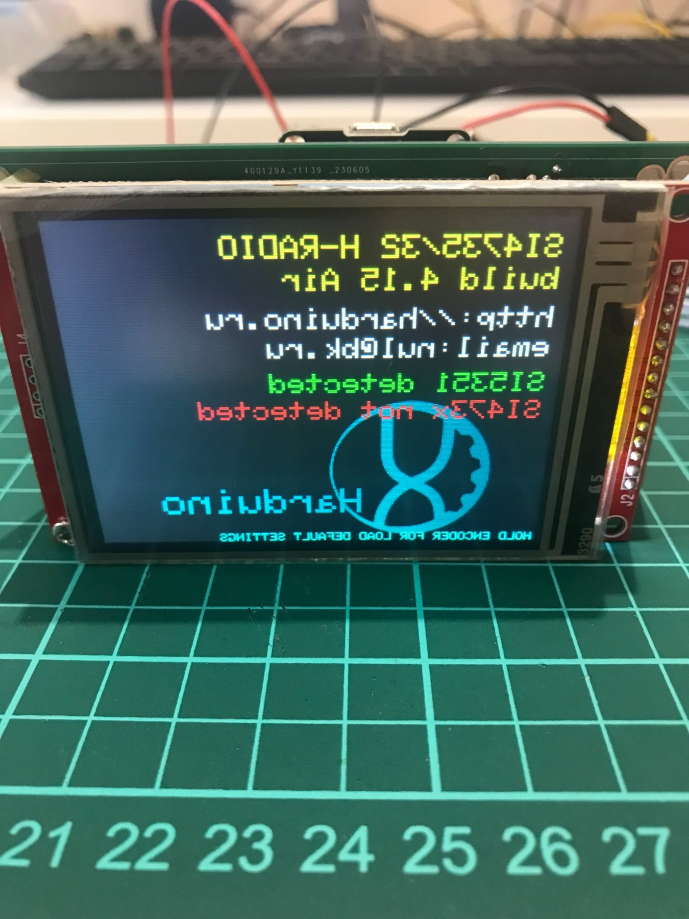

Сообщение Binns » 14 июл 2023, 22:38
установите версию 4.16, в файле setting.ini измените строку screenMirror , 1 и загрузите файл в приёмник

Сообщение dua » 15 июл 2023, 17:48

Сообщение Binns » 15 июл 2023, 20:40
Уже была такая проблема с экраном. Для этого в прошивке 4.16 сделана эта опция и она была проверена. Возможно вы что то не сделали из того, что я написал. Проверьте файл который лежит у вас в приемнике.dua писал(а): ↑15 июл 2023, 17:48Все сделал по вашему совету, ничего не поменялось. Может причина в экране 3,2"? https://aliexpress.ru/item/1005003120684423.html

Сообщение Binns » 15 июл 2023, 20:45
и да, если у вас приемник не загружается дальше заставки, то вы не увидите что экран показан правильно. В текущей версии на заставке он отображается без использования этой опции.dua писал(а): ↑15 июл 2023, 17:48Все сделал по вашему совету, ничего не поменялось. Может причина в экране 3,2"? https://aliexpress.ru/item/1005003120684423.html

Сообщение dua » 16 июл 2023, 15:17

Сообщение Binns » 16 июл 2023, 17:28
да без si4735 дальше не пойдет. Ну к тому времени будет версия прошивки поновее и там уже на заставке это работает
