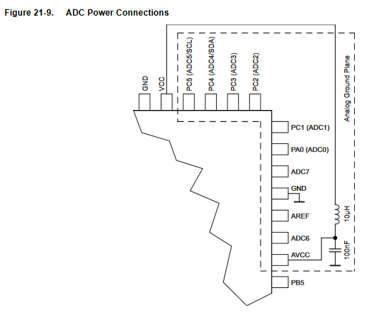

Не подскажете, какие напряжения должны быть?
примерно 2.02/2.78/3.14
Сообщения: 1298
Поблагодарили: 316 раз
Сообщение R9OFG » 28 окт 2023, 04:17
Alexan, могу предположить, что это ацп шумит от наводок, как вариант попробовать в соответствии с даташитом сделать

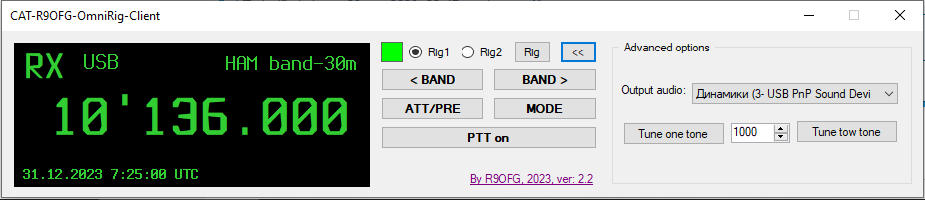

Добавил в программку управления синтезатором включение передачи с тоном или с двойным тоном для настройки усилителя, при двойном тоне разброс частот 1200, работает и без подключения к синтезатору
