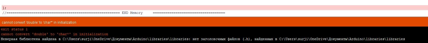

Выдает такую ошибку при проверке. Но прошить позволяет.

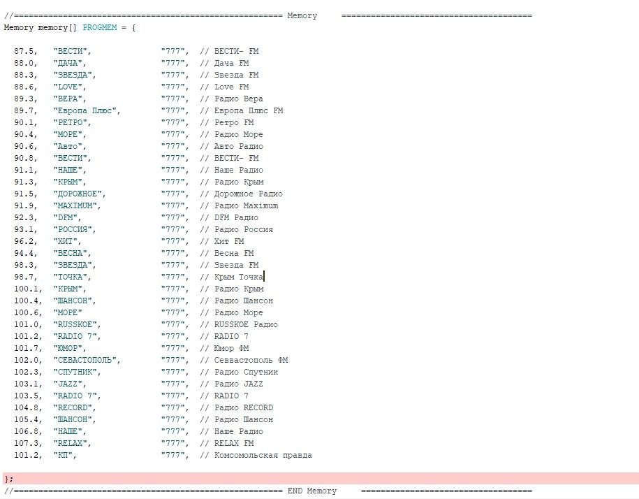

С пресетами все ок. Запятой не хватало.
