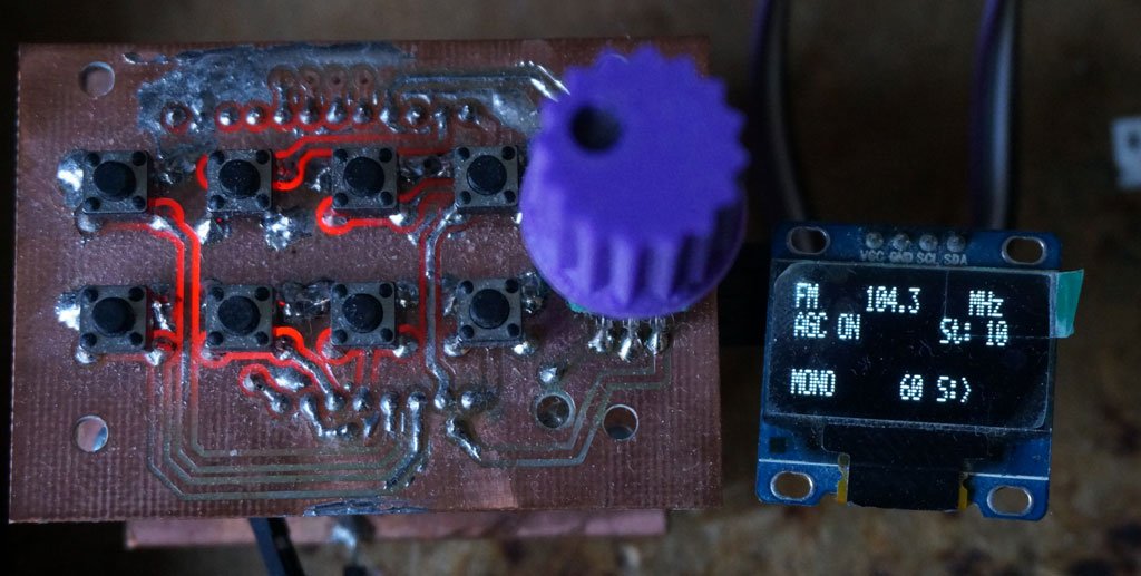

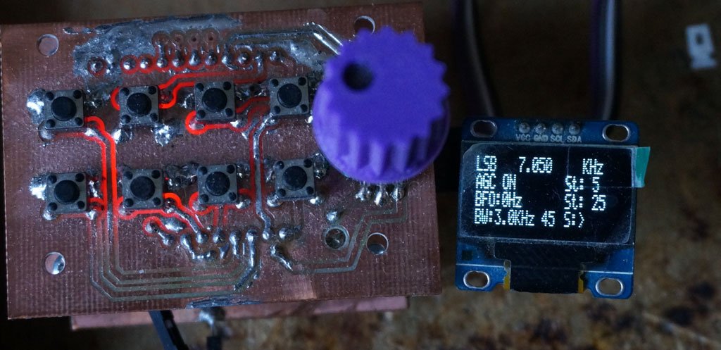

UA3170309, посмотрите меню приёмника который продаётся на али.
А теперь сравните и найдите отличия :D
