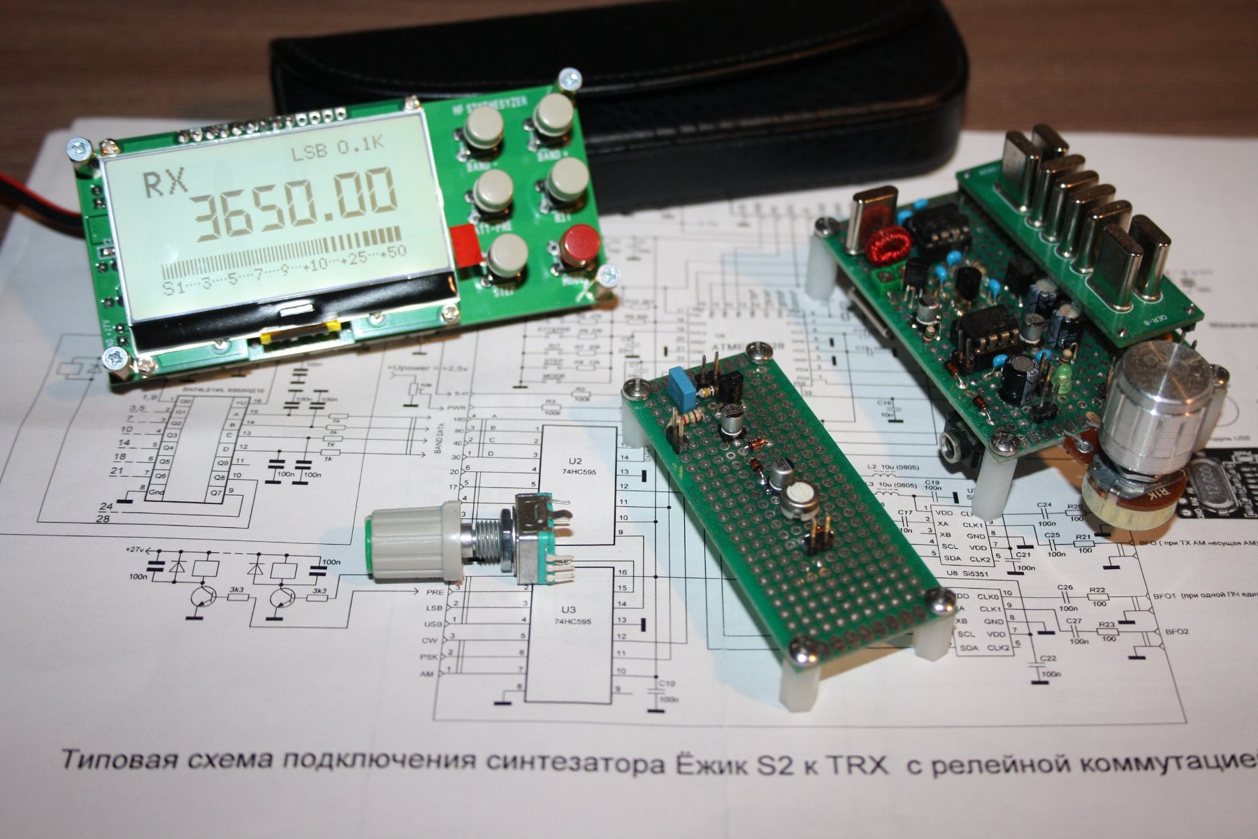

Закончилось лето, доня пошла во второй класс, на улице похолодало и руки потянулись к паяльнику......
Достал виновника темы, сегодня в местной радиолавке прикупил энкодер механический, так же приготовил свою тестовую платку на SA612, плюс модуль S-метра и погрузился в изучение мануала на ежика S2....
Продолжение следует....

Поделюсь... инструкция норм, все понятно, снимать характеристики и форму сигнала нет смысла, Si она и там си... очень ХОРОШЕЕ изделие, чуть позже выложу виде и как я этот синтезатор осваивал.....
