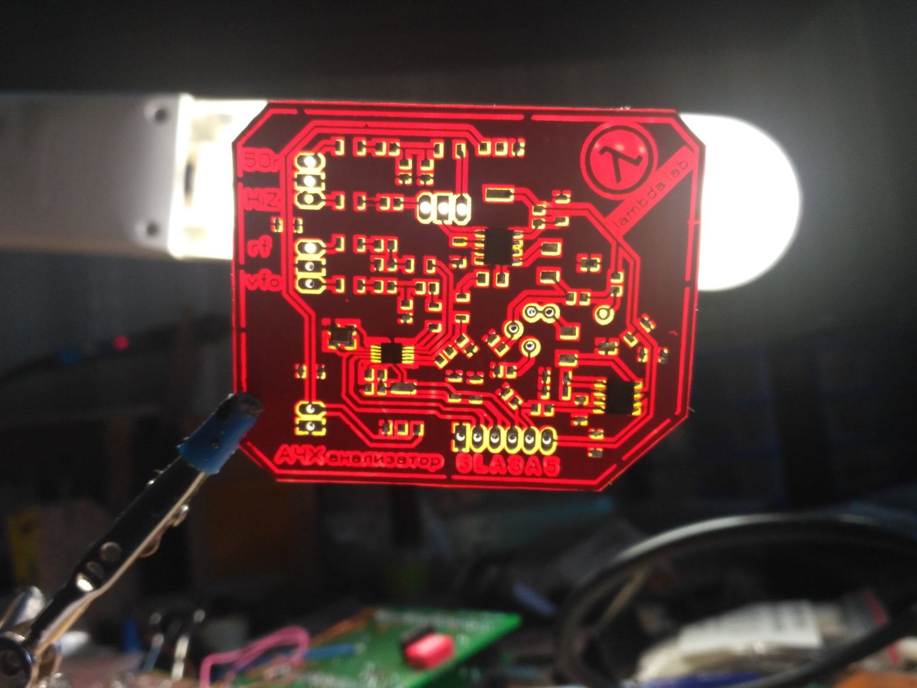

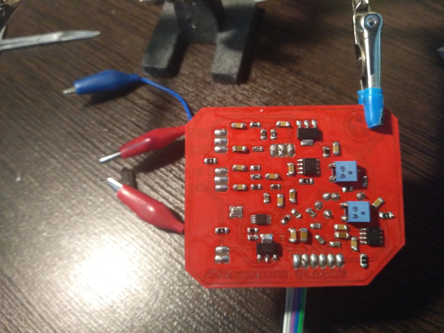

Недавно собрал по схеме UR5FFR анализатор, точнее модуль подключаемый к контроллеру.
И допилил библиотеку.
Вообщем в модуле отказался от FSA3157 в пользу перемычек, транзистор S9018 заменил на его полный аналог C9018, но при цене в разы меньше. Не обошлось конечно и без косяков в трассировке (хотя пока это только опытный образец). Фильтры на 455 использовал CFUCF455KD1X-R0**, в чиде по 80р. Вообщем все заработало, но пока по частоте и по амплитуде модуль не калиброван.

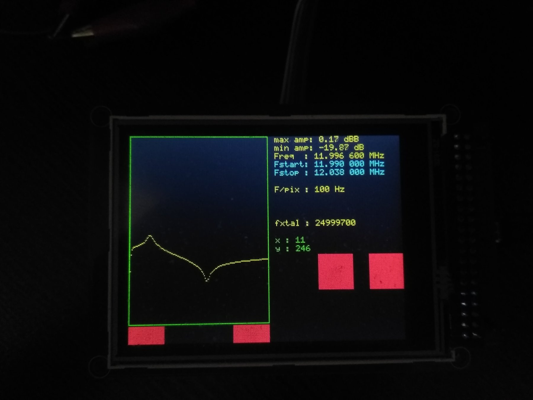

Была мысль, что если не верно установить частоту опорного кварца, то промежуточная частота не будет равна 455кГц, но нет. Вообщем вот замер кварца 12 Мгц при выставленной частоте опорника 24.999700 МГц:

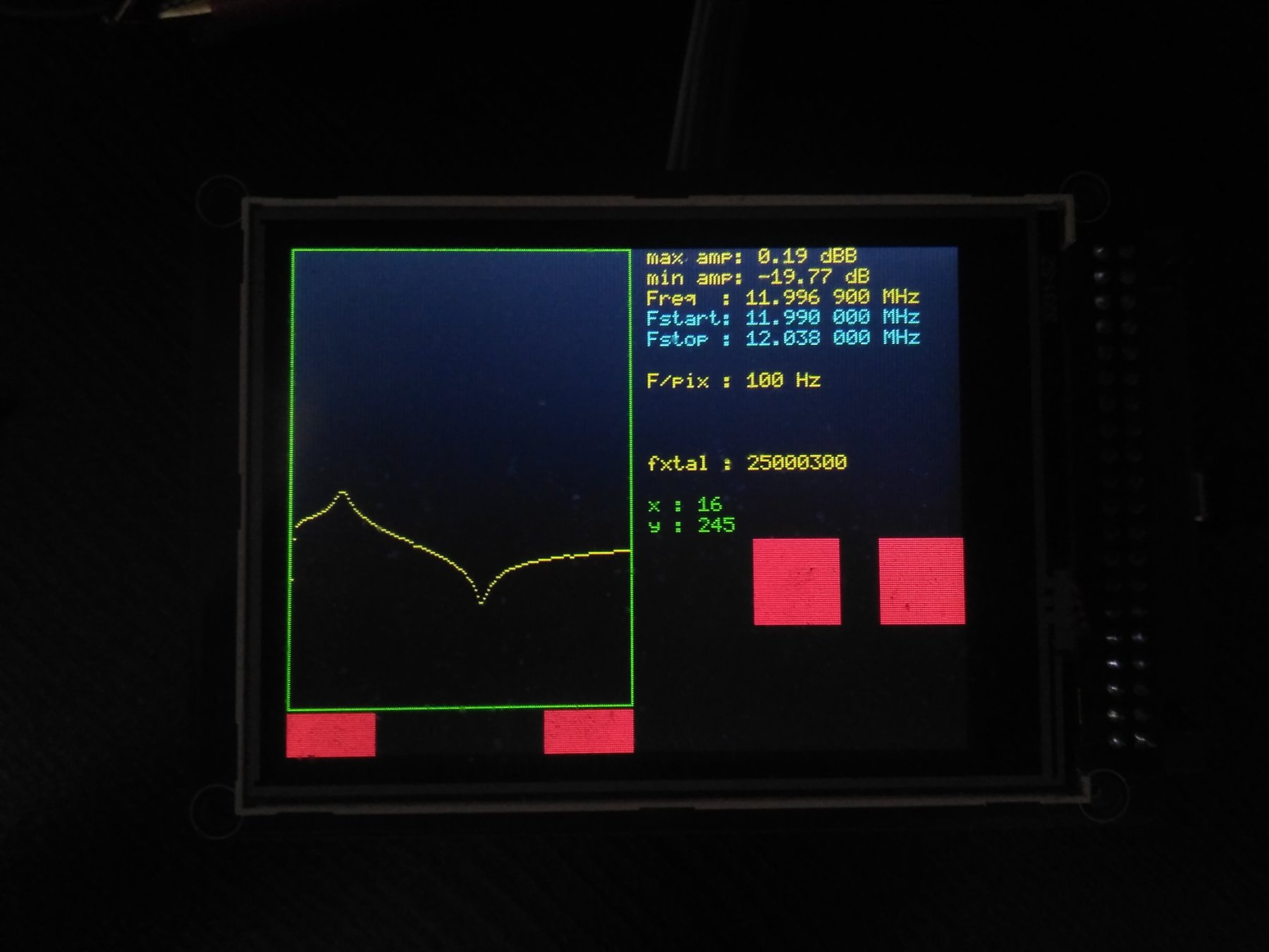

И при частоте 25.000300 МГц:
Как видно, не верно выставленная частота опорника влияет лишь на показания прибора, а не на целиком работоспособность устройства. Настроить на верную частоту возможности пока нет, так как нет осциллографа чтобы верно показывал 25 Мгц.
