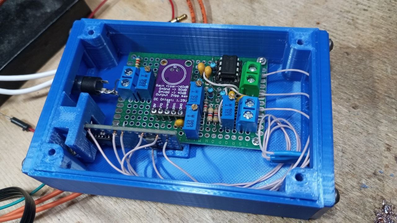

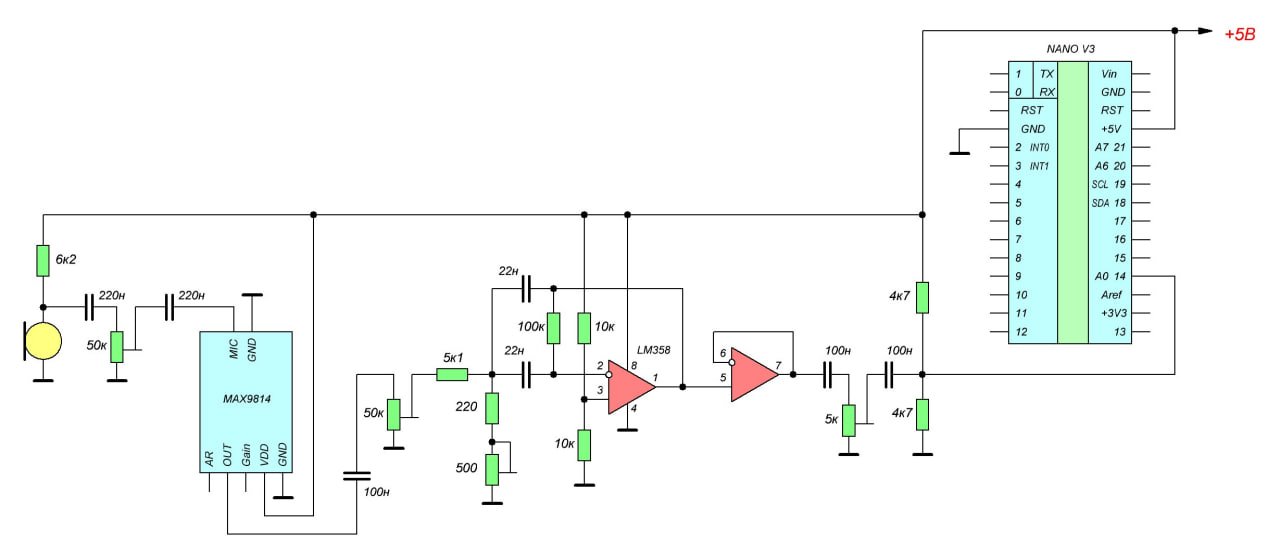

Для облегчения согласования уровней применил микрофонный усилитель на MAX9814, и для подчистки - полосовой фильтр на 1020 Гц.
В присутствии мешающего сигнала - приём есть:
https://dzen.ru/video/watch/67150bbca3ca051fc1298749

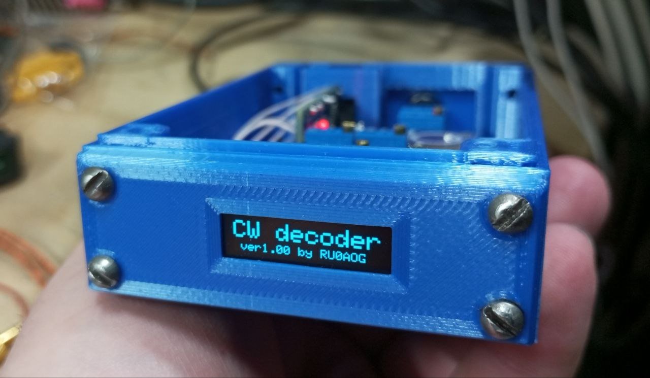

Далее положил всё в коробочку
с дисплеем и закрыл крышечкой
Однако - работает
https://dzen.ru/video/watch/67150b7721b40b154b57e1cf

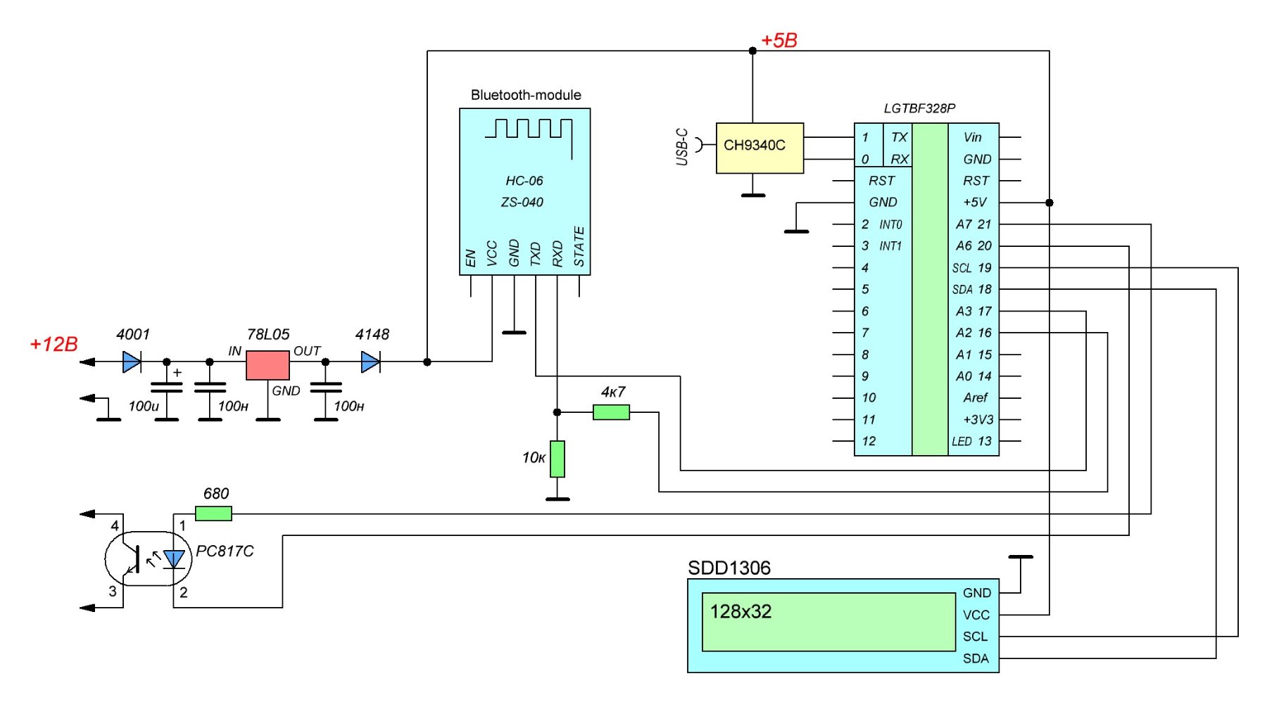

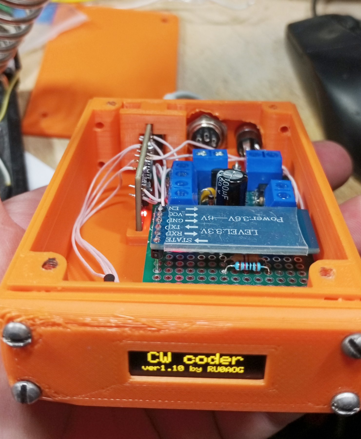

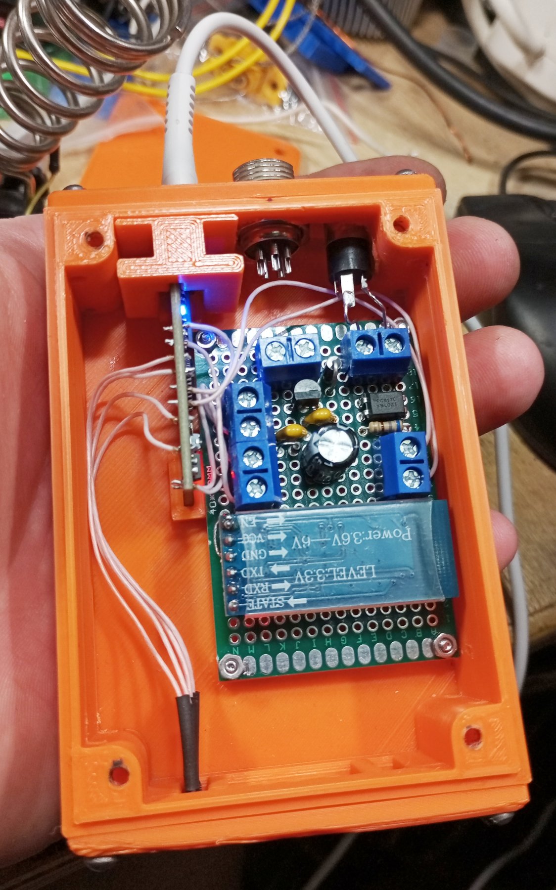

Теперь для контроля нужен передатчик.
Для оперативности добавил блю-пуп, чтобы с телефона менять текст и скорость передачи
ver1-11.rar
(842.34 КБ) 468 скачиваний

Сообщение R9OFG » 30 окт 2024, 04:36
ru0aog, Станислав, а какую роль 4148 выполняет после стаба? На входе же есть от переполюсовки 4001.
Сообщения: 1057
CW маяк. пейджер
Сообщение ru0aog » 30 окт 2024, 06:36
Оно может и от USB питаться

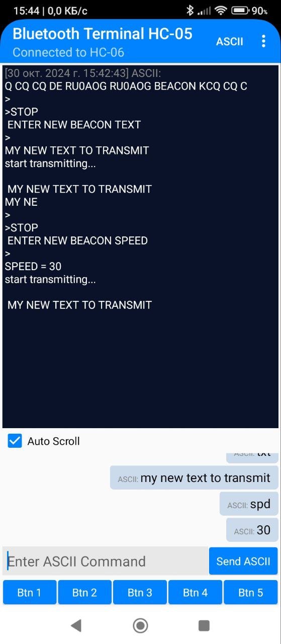

Пока две команды с блю-пупа:
- изменить текст передачи,
- изменить скорость передачи
