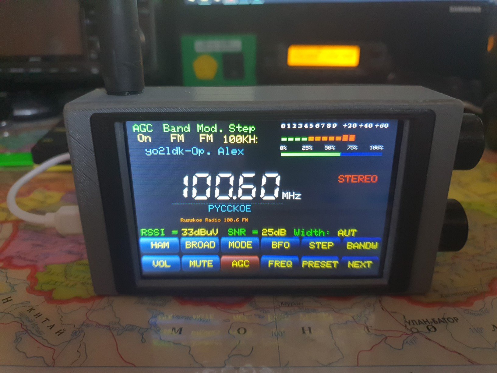

Уважаемый IU4ALH Антонино ! В прошивке 5.2а кнопки работают адекватно . Я их даже не калибровал , сразу заработали .

Yes, it is the version of YO2LDK Alex, with the addition of the RDS services and the S-meter ... implemented by me ..... !!

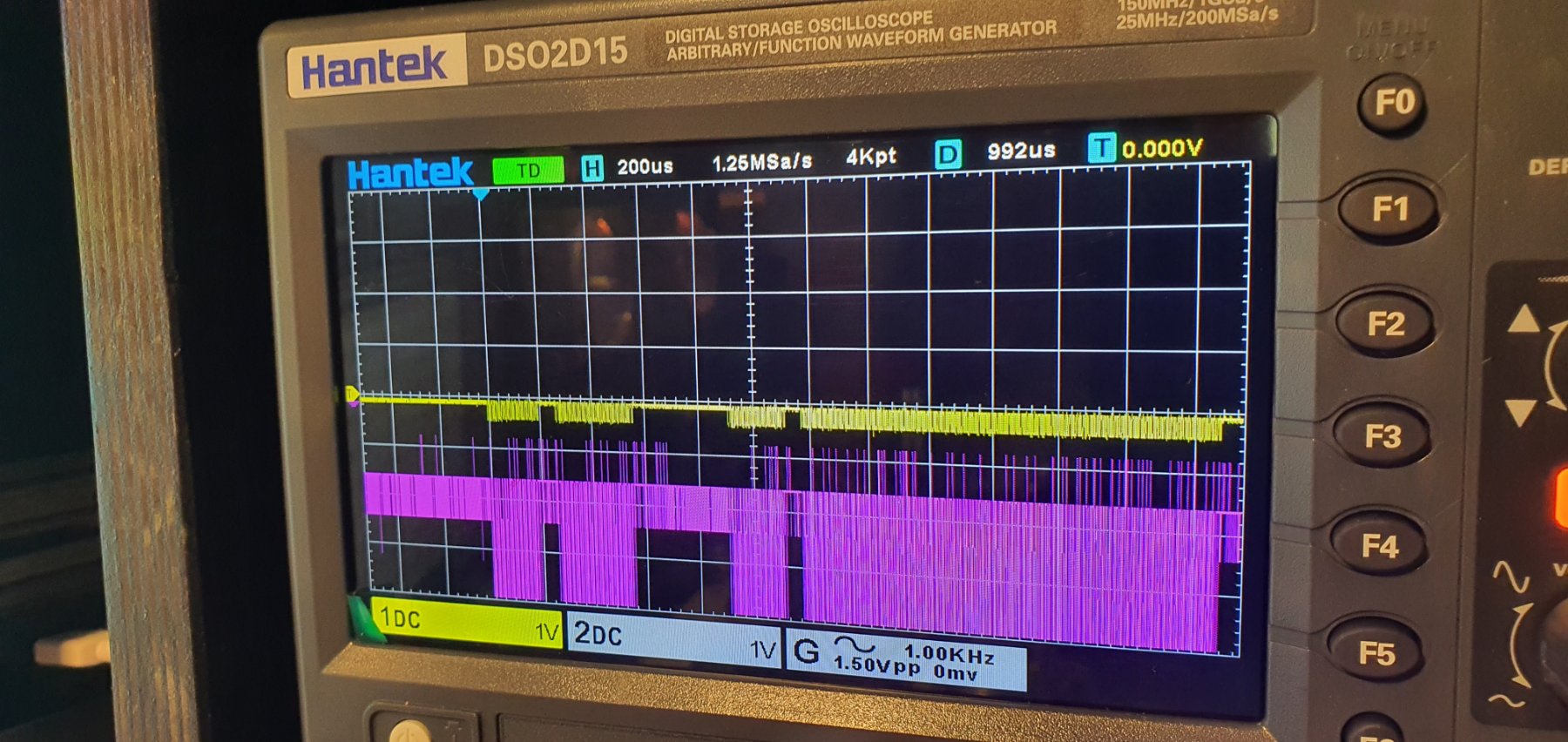

Полазил по радио в поиске источника помехи, это вывод D22 esp, если добавить переключатель, который разрывает цепь обмена данных d22, то после настройки на станцию помеху можно выключать) пробовал дроссели вешать, кондеры, не помогает)) может оптопарой развязать, есть шанс что уберет цифровую помеху?)
