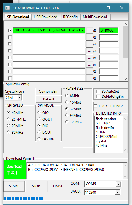

после прошивки и перезапуска черный экран, прозвонку сделал всё соответствует схеме
Alexan
Сообщения: 63
Благодарил (а): 10 раз
Поблагодарили: 15 раз
Сообщение Alexan » 18 июл 2022, 10:32
Не спешите пенять на плату. У меня аналогичная ситуация с прошивкой 4.1. А вот 4.0 встаёт нормально.

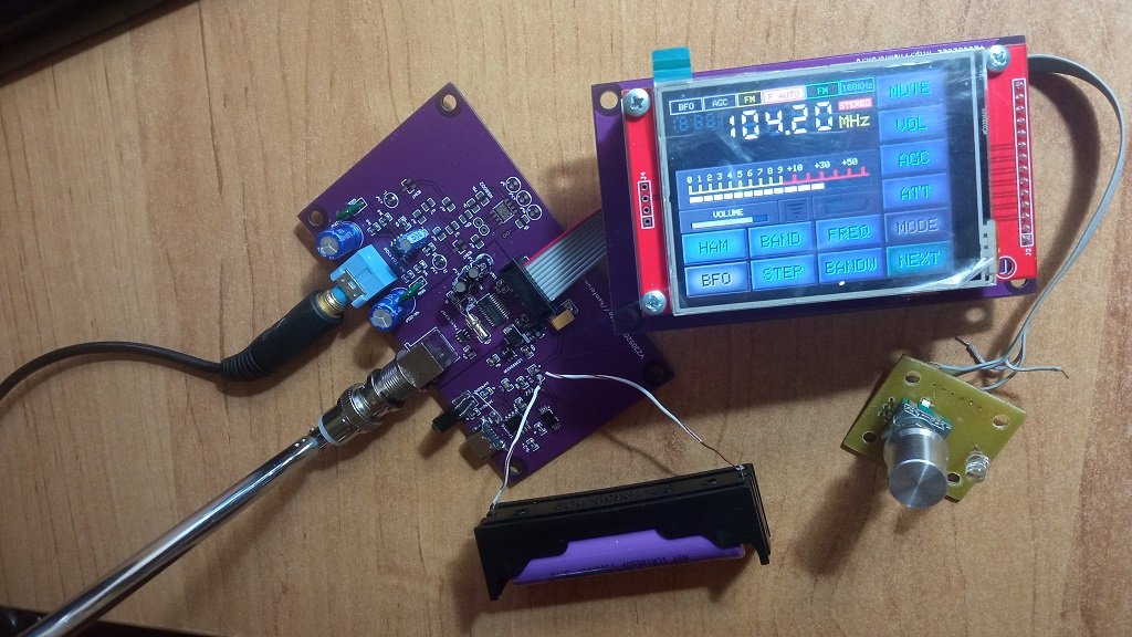

Сообщение maksland » 25 июл 2022, 08:41
заработало всё !
к сожалению кнопка MUTE глушит звук в самой Si, поэтому на усилитель динамика надо как то механически убирать сигнал
а куда цепляется CH340C ?
по UART будет не удобно прошивать и заливать доп файлы (разбирать корпус надо постоянно)

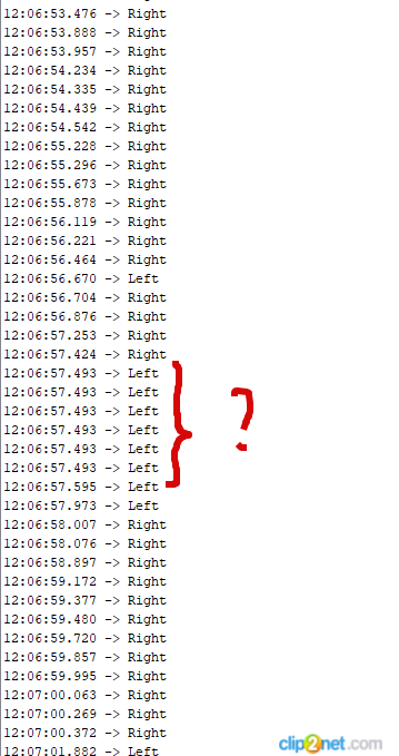

Roman_S
Сообщения: 2
Зарегистрирован: 28 июл 2022, 10:43
Город: Павлово
Имя: Роман
Сообщение Roman_S » 28 июл 2022, 12:12
Я недавно на ютубе увидел ролик про энкодеры. Там автор говорит, что бывают энкодеры двух типов. В скетче он это указывает ( если нужно, ссылку на видео дам). Теперь мне понятно, почему мой энкодер ведет себя так странно. На примере простого скетча, я увидел, что при вращении вправо ( например), энкодер может сработать один или более раз влево, и наоборот. Я поставил тип2 в скетче, и теперь при вращении глюков не замечено, но теперь одно срабатывание на два положения. То есть, энкодером нужно два раза щелкнуть для одного срабатывания. Если на моем энкодере я ставлю тип1, то работает с такими вот глюками. Я в этой теме видел в одном из сообщений проблему с энкодером. Вот решение.
Таким образом срабатывал мой энкодер при задании типа 1
