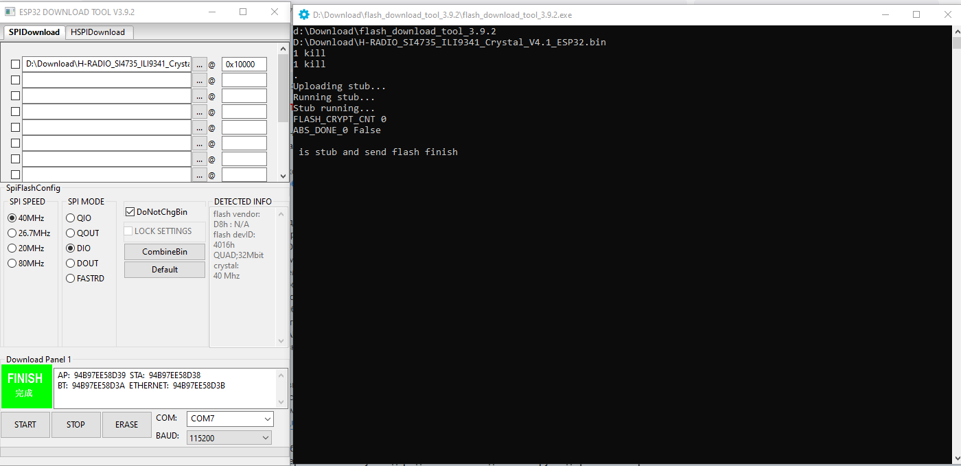

Сообщение Binns » 11 июл 2022, 23:25
Прошивка для приемника ATS25 на базе чипа SI473x версия 4.10 AIR
Официальная страница на сайте разработчика: ссылка
Страница скачивания файлов прошивки и утилит: ссылка
ВНИМАНИЕ! прошивка коммерческая и требует активации ключом.
В данный момент приобрести ключ можно только на территории РФ. Для этого отправьте сообщение через форму обратной связи
Процесс установки:
1. Установите драйвер для ESP32. (CH341SER)
2. Подключите ваше устройство к USB порту
3. Определите номер COM порта, к которому подключено ваше устройство. (Найдите его в диспетчере устройств панели управления)
4. Запустите ESPFlashDownloadTool_v3.6.3.exe
5. Выберите в открывшемся окне ESP32 DownloadTool
6. Выберите COM порт, к которому подключено ваше устройство
7. Установите скорость обмена BAUD 115200
8. В верхней строчке выберите скачаный файл прошивки на вашем комппьютере
9. Установите в поле напротив имени файла адрес 0x10000
10. Нажмите кнопку START
11. По окончании загрузки вы увидите надпись FINISH над кнопкой START. Теперь можно перезапустить ваше устройство
Процесс активации:
После установки прошивки при первом запуске система запросит ключ активации. Введите заранее приобретенный ключ. Система выдаст 24-х значный код запроса и будет ожидать код ответа. Введите код запроса и получите код ответа на странице активации ключа После ввода кода ответа приемник перезагрузится и будет готов к работе.
инструкция по активации ключа
Если ваш приемник работает некорректно после прошивки сделайте сброс настроек до заводских. Для этого при включении питания нажмите и удерживайте кнопку энкодера до появления надписи о загрузке дефолтных настроек.
При обновлении приемника с установленной версией 4.0 и ниже сброс настроек происходит автоматически при первом запуске.
Так же при обновлении приемника с установленной версией 4.0 сохранятся все ячейки памяти станций.
Ссылка на обзор приемника ATS25 и прошивки от Dave N9EWO
Отдельная благодарность за инструкции на трех языках и активное участие Antonino IU4ALH
Видео обзор прошивки от Алексея RA3IAI

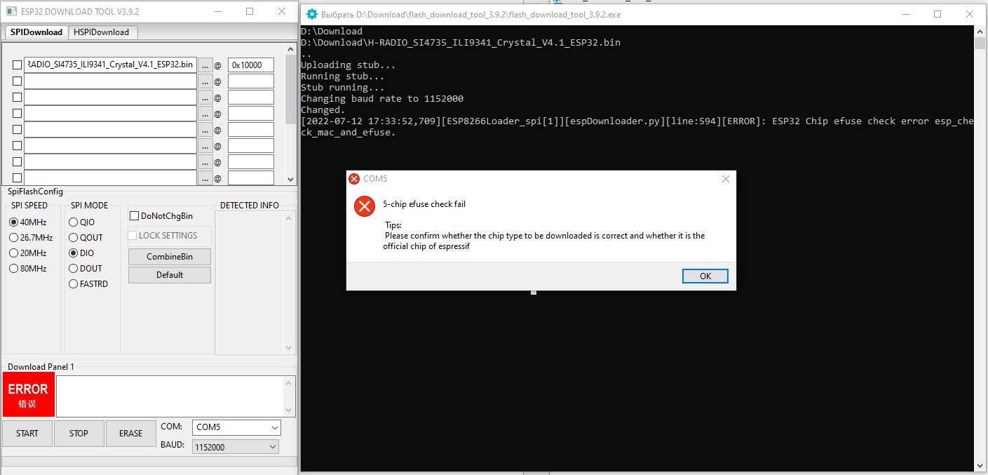

Сообщение Voevoda » 12 июл 2022, 17:38
У меня не шьет.
Voevoda
Сообщения: 123
Позывной: R7KEO
Город: г.Саки
Имя: Владимир
Благодарил (а): 5 раз
Поблагодарили: 21 раз
Сообщение Voevoda » 12 июл 2022, 19:53
Это что-то значит?
Traceback (most recent call last):
File "EspDownloadFrame.pyo", line 74, in OnNotebook1NotebookPageChanged
AttributeError: 'wxPanelGrid' object has no attribute 'fm1'
ar4itos
Сообщения: 6
Зарегистрирован: 12 июл 2022, 19:51
Сообщение ar4itos » 12 июл 2022, 19:53
попробуй поставить галочку на строке файла прошивки
Сообщения: 420
Благодарил (а): 35 раз
Поблагодарили: 182 раза
Сообщение Binns » 12 июл 2022, 20:41
Кстати да, галочка напротив файла обязательна. Переделал скрины в инструкции. Прошу прощения за упущение
