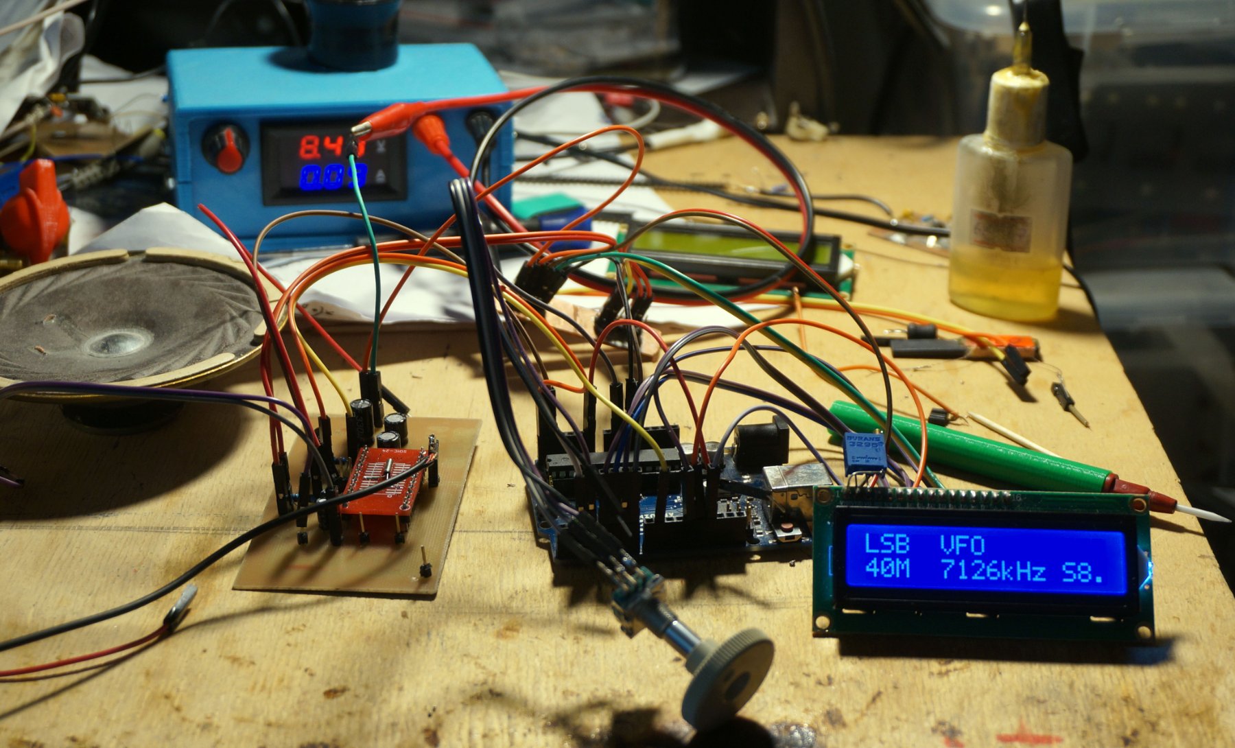

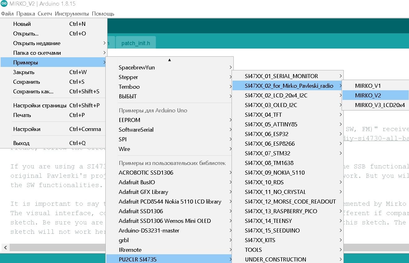

Сообщение Криворукий » 16 авг 2021, 20:13
Сегодня отмакетировал ещё один пример из библиотеки RICARDO.
Вот он на снимке с экрана: Дисплей используется LCD 2Х16, ничего особенного. Но понравилось управление. Энкодер с кнопкой и всё. При нажатии на кнопку - вход в меню, энкодером прокрутка и настройка параметров. Всё сделано очень продуманно и понимание пришло сразу, что и как крутить
Так выглядит мой рабочий макет:

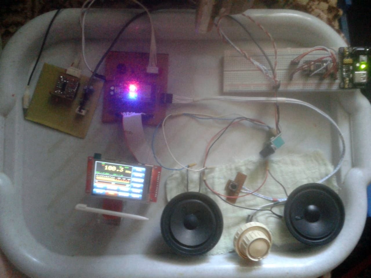

Добрый день!

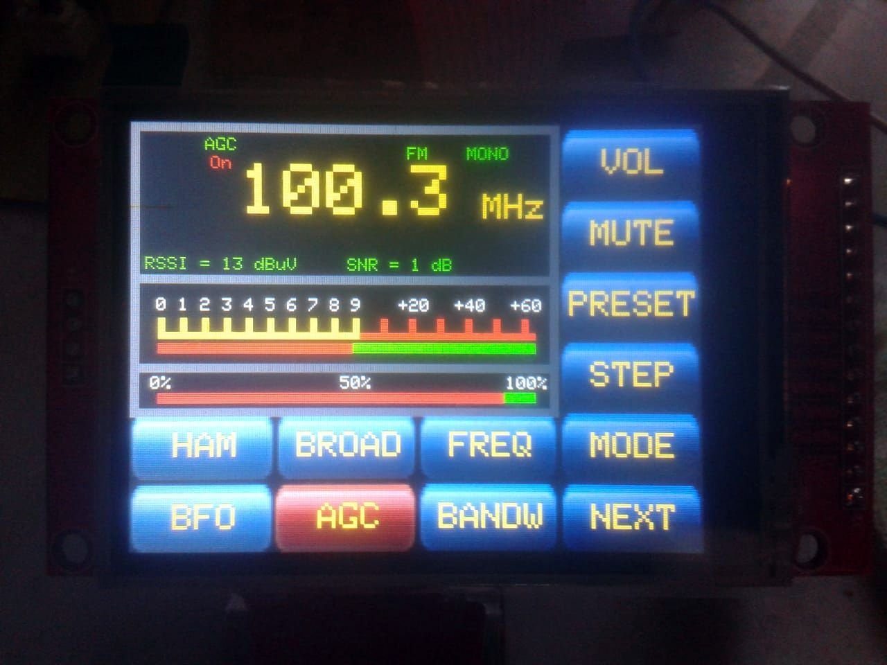

ESP32 DevKitv1 wroom-32 30тиногая. Экран с тачем 2.8" ILI9341
Прошивка двухдневной давности от https://github.com/pe0mgb/SI4735-Radio- ... en-Arduino Автор перенял в свою прошивку приятный интерфейс от https://github.com/JimCom123/Si4735_ESP32_Radio. Требуются библиотеки https://github.com/pu2clr/SI4735 и https://github.com/Bodmer/TFT_eSPI . Во второй библиотеке надо заменить оригинальные файлы Setup1_ILI9341.h и User_Setup_Select.h на те, что идут с проектом pe0mgb. В среду arduino-1.8.15 надо добавить поддержку плат ESP32 и библиотеку Bodmer/TFT_eSPI.

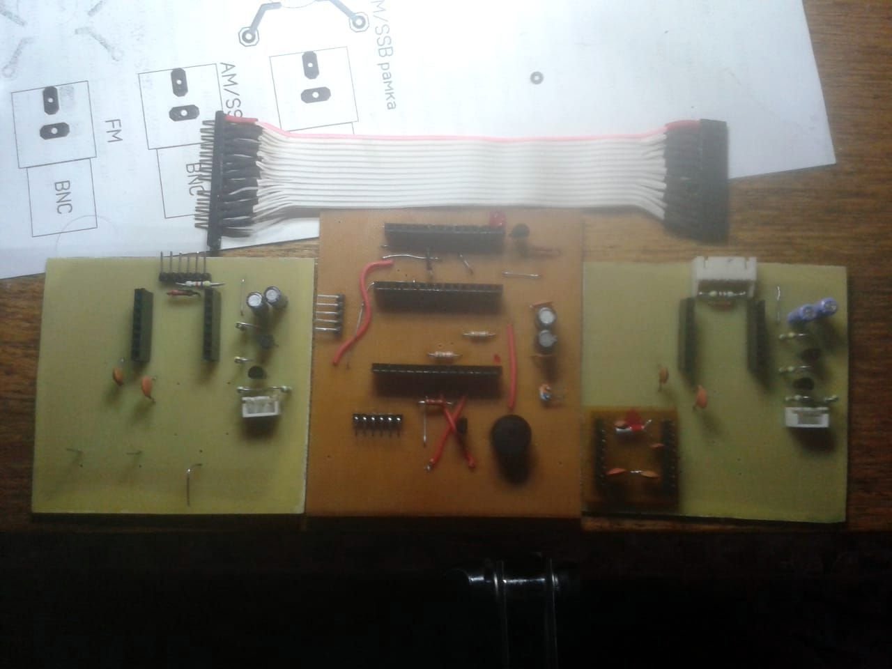

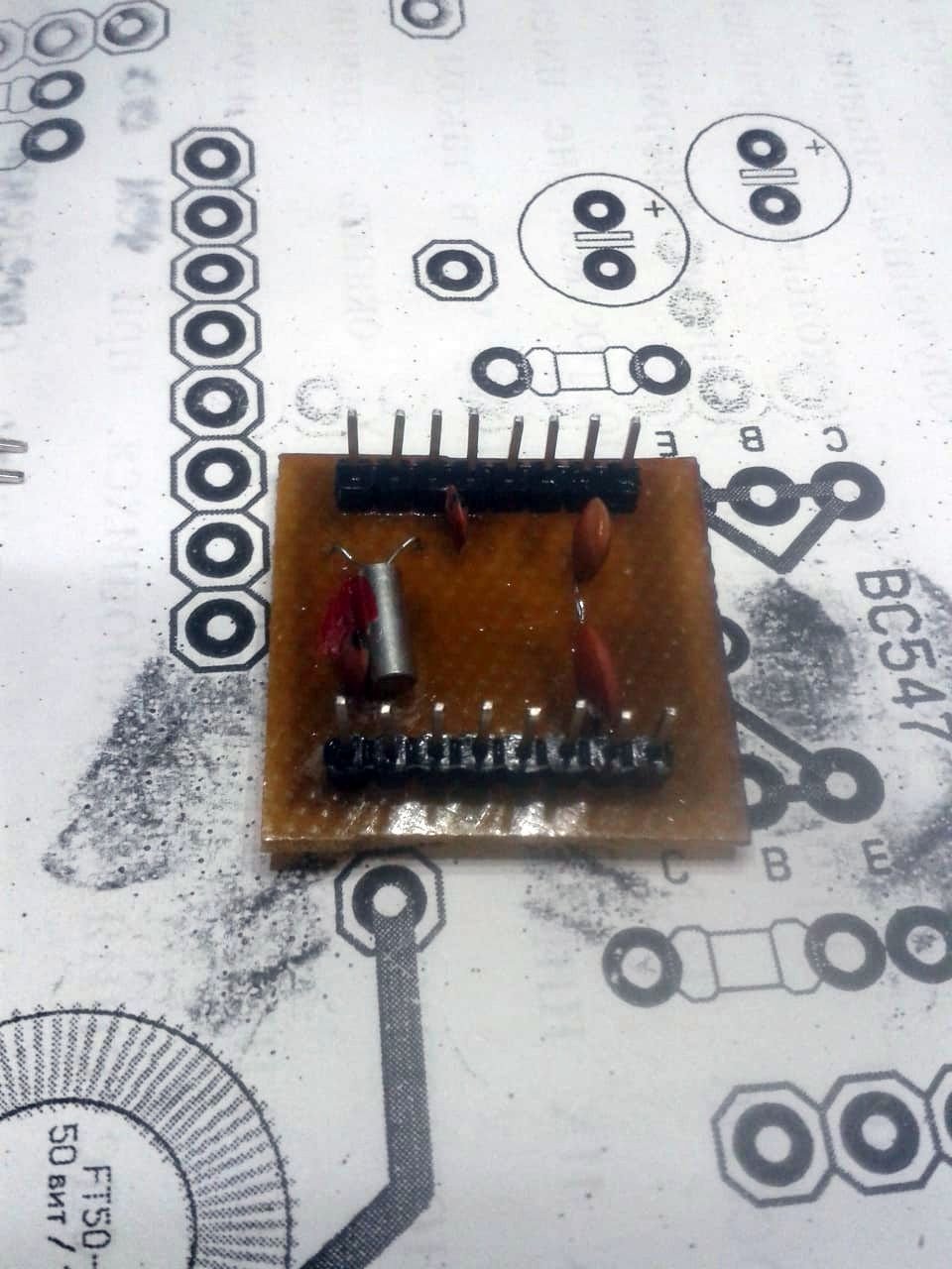

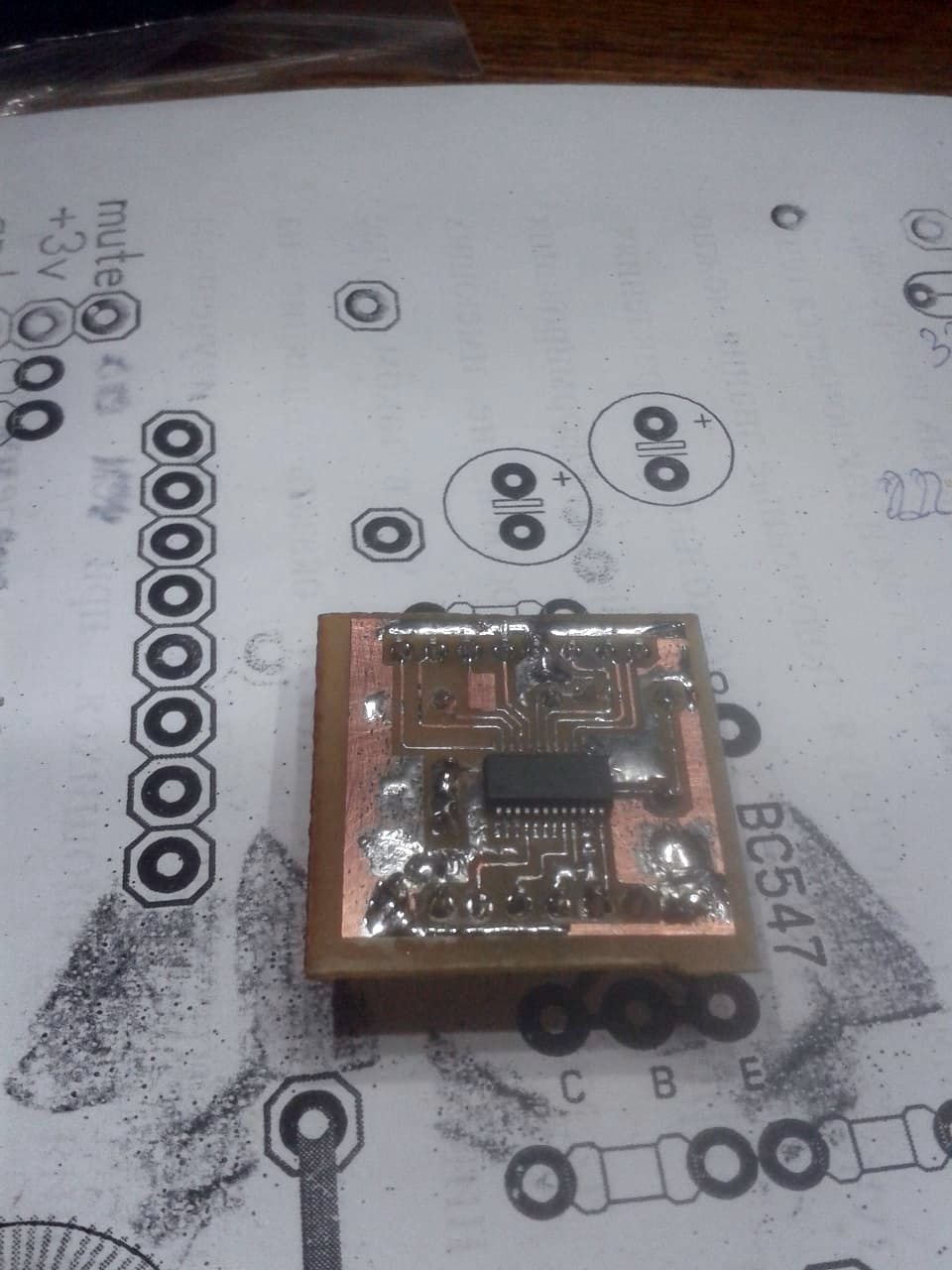

Платы разводил сам под dip. Субмодуль другого автора, но чуть передвинул некоторые компоненты. Три платы: Плата управления (к нему подключается экран, энкодер и шлейф от платы радиоканала. Плата радиоканала является обвязкой к субмодулю радиоканала на SI4735 который вставляется в разъём модуля радиоканала. Удлинительный шлейф для соединения с экраном.
Вот что получилось у меня: P$: В скетче есть есть раздел пресетов, куда записаны частоты и названия станций... их можно перебить на свои. При нажатии на кнопку PRESET на экране можно будет их перебирать.
Было бы идеально совместить в скетче управление SI4735 и SI5351 использовав dsp только в пч и всё это вписать в данный интерфейс выполнив необходимые дополнения...
