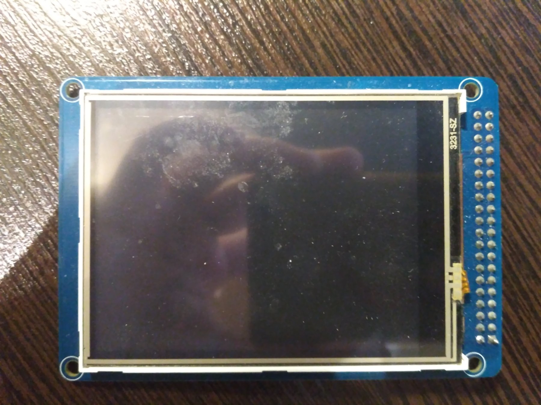

Немного предыстории. Вообщем купил я экранчик на али как на фото ниже, с ним еще в комплекте идет преобразователь логики 5 вольт в 3.3 вольт.
ВАЖНО! экран работает с логикой 3.3 , логика в 5 вольт сожжет чип, проверено интернетом.
На ардуино этот экран завелся без проблем, и нашел я его сново спустя 2-3 года в закромах. Решил запустить уже на стмке, по взрослому как говорится. Ознакомился с кучей статей, но именно на 16 битный, с использованием HAL и кубовских программ ничего не было (были готовые библиотеки на CMSIS с использованием "ногодрыга"). Собрал кучу информации из разных источников, и вообщем всё запустилось, затем нашел библиотеку для тачскрина от одного иностранца, сдружил её с библиотекой для самого экран, и все заработало (ссылки на все исходные данные приведу ниже по ходу изложения). ВАЖНО! Данная тема не претендует на оригинальность и собственную разработку, я лично нового ничего не придумал, просто взял исходник одних, добавил в них всё что нашел у других, будет описание именно того, что было изменено, ну и получившиеся файлы скину ниже.
Вкратце об экране:
- чип экрана ili9341, в этом модуле работающий только в 16 бит режиме (где то под экраном запаяны контакты шлейфа определяющие битность)
- чип тачскрина ххх2046 .В названии ххх потому что производители разные, главное последние четыре цифры (у меня лично стоит чип XPT2046, у товарища о котором напишу ниже TSC2046), чип использует SPI интерфейс на низкой скорости.
- имеется возможность подключения флешки к МК (о данной функции речь не пойдет).

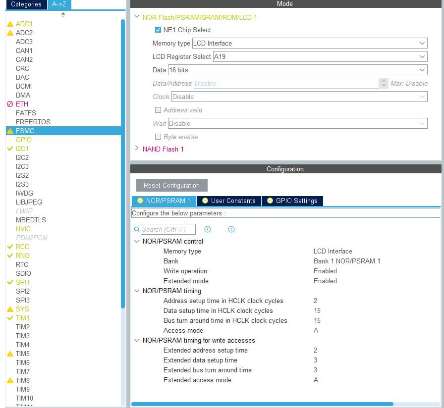

При создании проекта в кубе выбираем пункт FSMC и выставляем как на фото (тут думаю комментарии лишние)
В отличие от исходника Владимира у нас LCD register select установлен A19 и data установлена 16 бит. И как следствие пин FSMC переехал с PD11 на PE3. Затем так же делаем PD6 на выход, он будет управлять перезагрузкой экрана. По кубу в данном случае всё, переходим уже в редактирование кода (лично я использую кейл пятый).

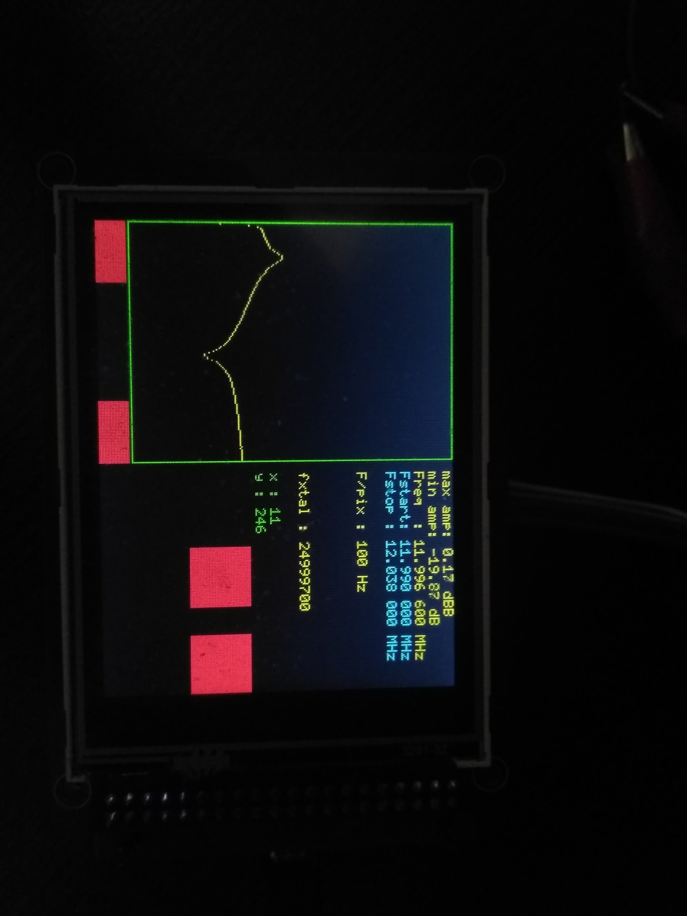

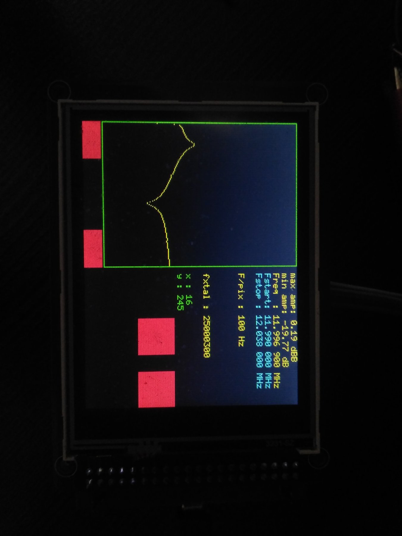

Пару фоток экрана в работе (почему повернуты понять не могу)
Спасибо за внимание)
И да, критику и предложения никто не отменял, я не сахарный, не растаю)
P.S.
И есть еще желание записать видео просто с демонстрацией экрана в работе, без комментариев, так как экран в связке с STM32f407 на 168 МГц тактирования работает ооочень шустро, не как какой нибудь spi или ещё что-то.

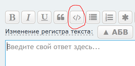

Пожалуйста, используйте тег "Код"
Так гораздо легче текст воспринимать.
