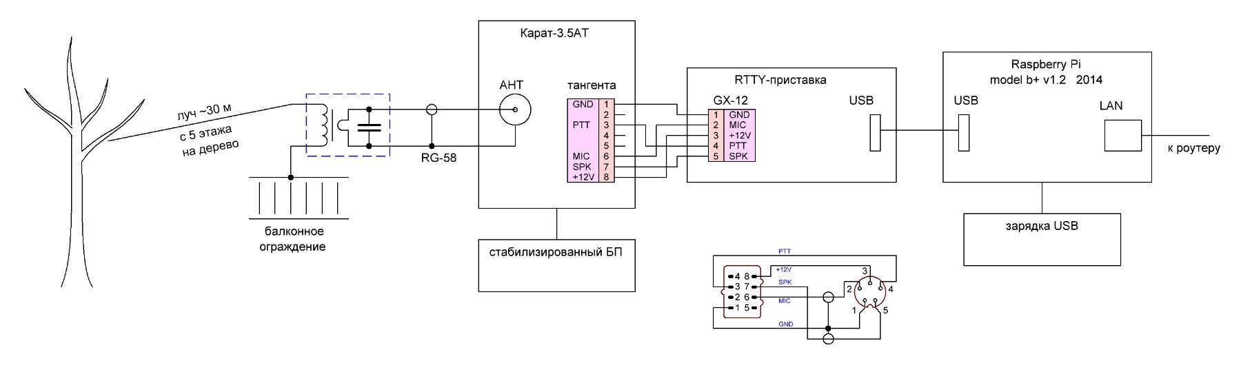

Для сбора статистики подключил приставку к Raspberry Pi.
Схема соединений приобрела такой вид:
Работает это так:
- Карат-3.5 стоит на той частоте, куда я его поставил его же крутилкой. А именно 3592.04 кГц в LSB.
- сигнал звуковой частоты подаётся через разъём тангенты Карата на плату фильтров, выделяется полоса частот 1000...1170 Гц. И компаратором "оквадрачивается " до TTL-уровня.
- дальше сигнал поступает в плату цифровой обработки на Ардуине, где пиликание RTTY распознаётся в буквы и выводится на дисплей и на СОМ-порт через USB.
- разъём USB Ардуины включен в порт USB Малины (raspberry pi), на которой запущена программа бота.
- бот принимает текст, отправляемый Ардуиной, и пересылает его на сервера Телеграм, где он передаётся в группу.
т.е. любой RTTY-сигнал, что слышит Карат, попадает в чат группы.

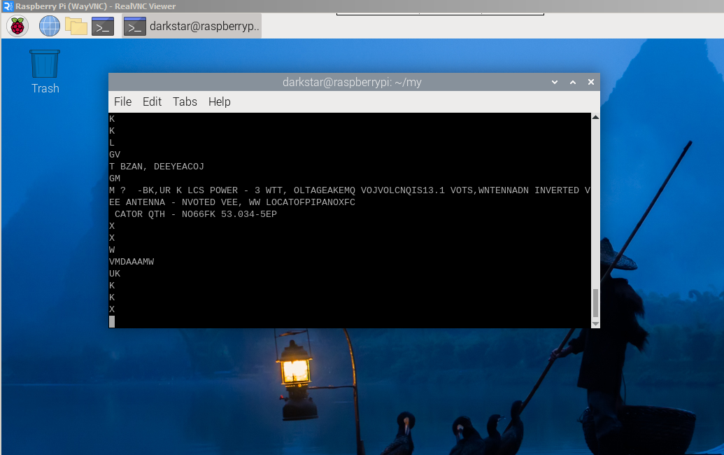

Сразу стало заметно, что текст искажён. Возможно, это результат объединения с импульсными блоком питания Raspberry Pi.
А может прохождение такое. Погода изменилась, пробрасывает снег.
На данный момент бот отработал только несколько ночных часов.
Чтобы не сыпался мусор, всё, что короче 6 символов - игнорируется
В консоли отображается всё принятое
