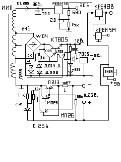

Сообщение Verechan » 29 янв 2025, 10:43
Здравствуйте. Распаял блок питания. Не пошел стабилизатор в минус с п214, но вот провереная временем защита и схема. Защита простая на шунте. Пять лет уже в работе
(4.1 КБ) 0 скачиваний

Сообщение Verechan » 13 фев 2025, 17:28
Здравствуйте. Вот опять ошибка в схеме бп. Защита стабилизатора в плюс не пошла, вот новая, в файле, непроверенная. А вот и новая идея установки в генератор емкостной трехточки варикапов кв127. Там есть реле на 12 вольт с двумя парами контактов. Там предполагается конденсатор 470 пикоффарад, в цепи варикапа
S.zip
(5.65 КБ) 1704 скачивания

Сообщение Verechan » 14 фев 2025, 17:23
Вот все схемы. А 572па1 на яндексе была
(2.77 КБ) 0 скачиваний

Сообщение Verechan » 19 июн 2025, 12:11
:geek:Здравствуйте. Вот защиту проверил для n-p-n стабилизатора. 5 диодов 1 транзистор eb13001 и 2 резистора 10ком. Искал ее 10 лет и нигде. На реле есть . В смд подойдёт , сам придумал,работает. Вроде мелочь, а иногда необходима без больших деталей
(4.24 КБ) 0 скачиваний
