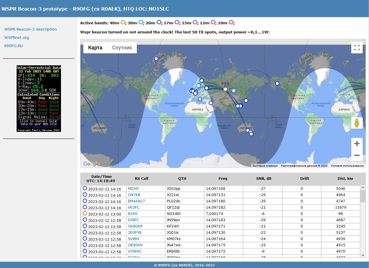

Сообщение R9OFG » 12 фев 2023, 17:27
MiB, переделал код странички спотов, теперь отрабатывает без ошибок, через минуту автоматом получает новые данные по спотам, при этом страница не перезагружается, а просто обновляются споты в табличке и на карте, т.е. не мельтешит теперь!

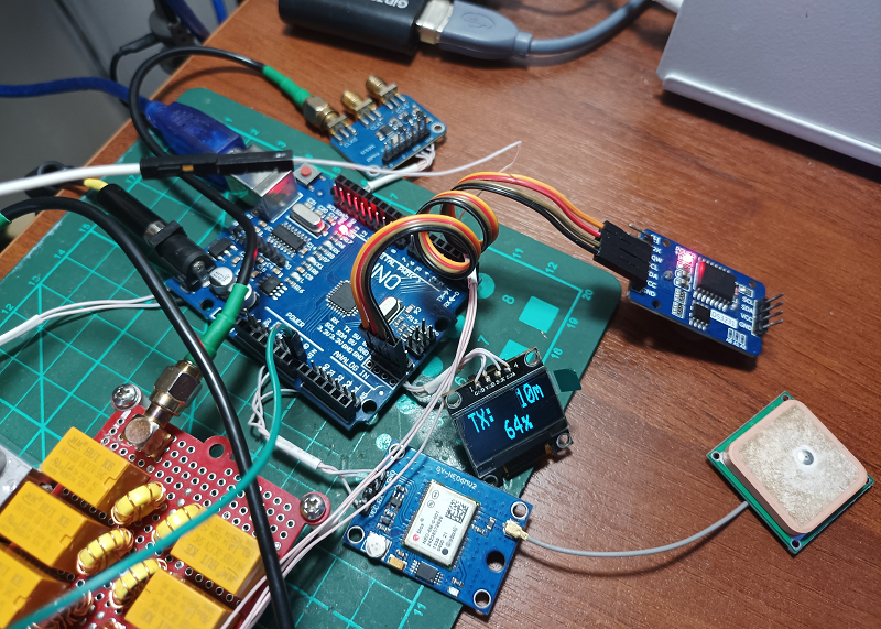

сейчас делаю на wemosd1 +si5351 чтобы синхронизироваться по NTP.

Обновление прошивки и полное описание, наконец руки дошли!
Релиз прошивки HEX: 2.00
Релиз конфигуратора CFG: 2.0.8469
Если в качестве индикатора выбран светодиод L и модуль DS-3231 был выбран в качестве источника времени, при отсутсвии ответа от DS-3231 по шине i2c, светодиод быстро моргает.
Debag:
Исправлено подключение к конфигуратору при отсутствующем/неисправном модуле DS-3231, если он был выбран в качестве источника времени.
Оптимизация кода, исправление выявленных ошибок.
Функционал:
  • автономная работа на диапазонах 160/80/60/40/30/20/17/15/10/6/2m (для диапазона 2m необходим TXCO – кварцевый генератор с температурной компенсацией, для тактирования генератора Si5351);
  • поддерживаемые источники времени DS-3231/GPS NEO-6M;
  • поддерживаемые дисплеи LCD1602 с модулем i2c на базе микросхем PCF8574/PCF8574A или OLED дисплеи 0.96′ 128×64 или 0.91′ 128×32 выполненных на однокристальном CMOS драйвере SSD1306, возможна работа маяка и без дисплея;
  • управление внешними BPF/LPF фильтрами по ABCD – коду (конфигурируемая опция);
  • управление внешним усилителем мощности;
  • настройка маяка выполняется через приложение конфигуратор на компьютере.
В архиве ниже:
  • подробное описание в PDF файле;
  • файл прошивки;
  • приложение конфигуратор;
WSPR_Beacon_3_ver_2.00.zip
