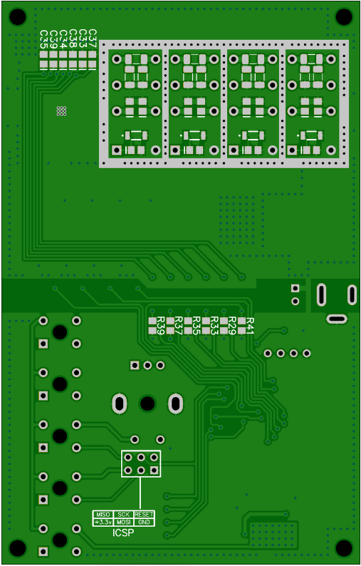

Если кого интересуют платки на аттенюатор, есть несколько штук.
Для заказа плат на аттенюатор.
Стоимость платы 700р.
Отправка СДЭК за счет получателя, в среднем по РФ 500-600руб.
Оплата на карту Сбербанка 2202-2032-5967-1487, получатель Александр Валентинович Ш.
Заказ отправить на почту info@r9ofg.ru, в письме указать полные ФИО и телефон получателя, адрес пункта выдачи СДЭК.
Отправка в течении 1-3 дней. После отправки на почту придет скрин данных отправления.

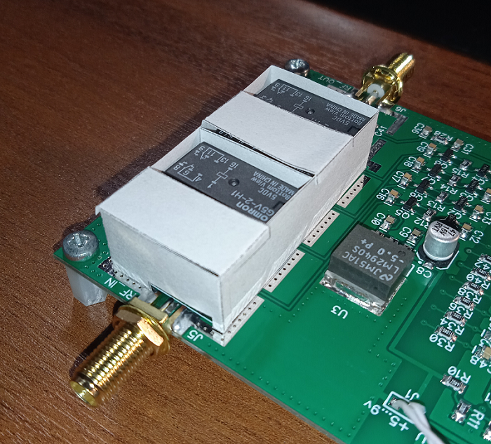

Сообщение R9OFG » 11 дек 2024, 20:05

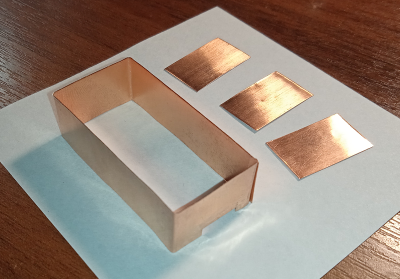

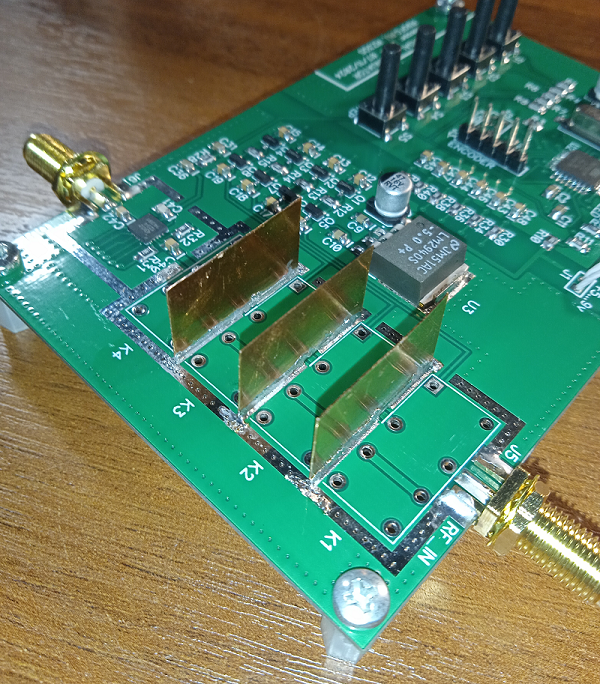

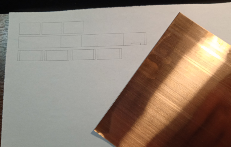

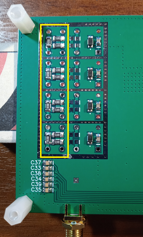

Примеряю выкройку для экранирования внешних аттенюаторов
Экран буду делать из листовой меди, толщиной 0,3мм. Монтировать экран планирую так, сначала запаяю внутренние перегородки, потом стенки экрана, далее запаяю реле, и в завершении крышки сверху экрана. Посмотрим как получится на деле.

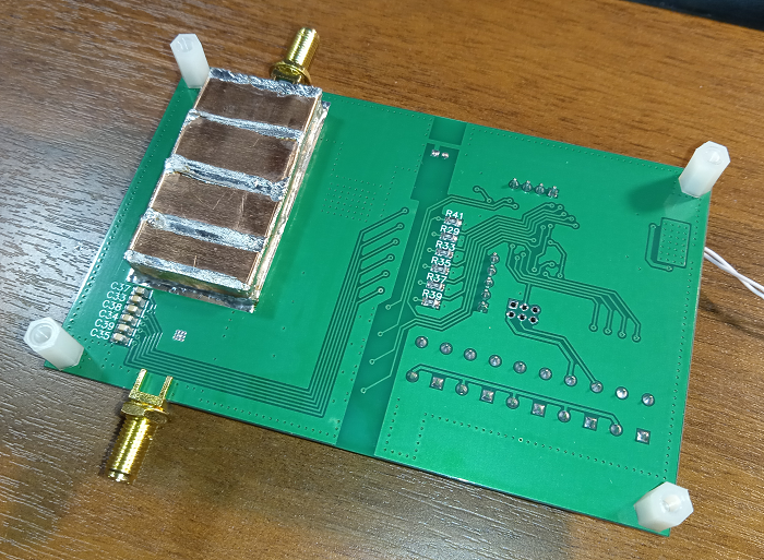

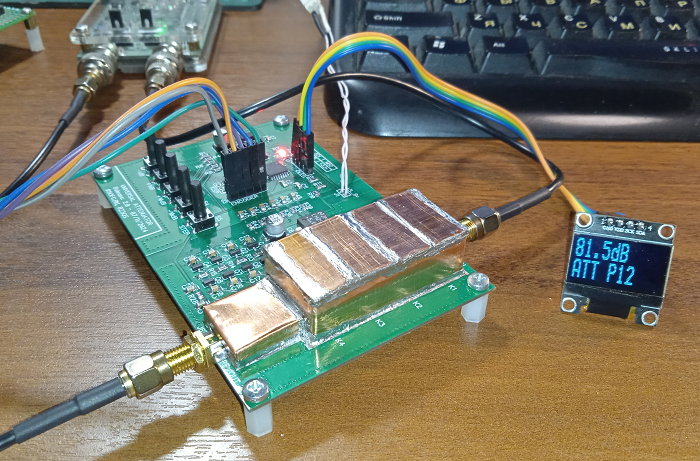

Сообщение R9OFG » 13 дек 2024, 21:07

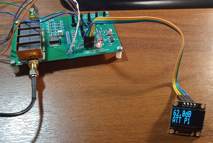

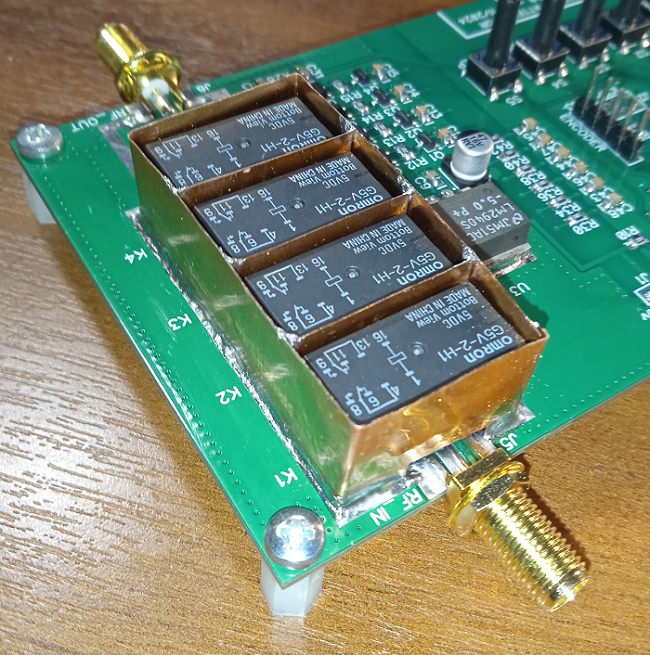

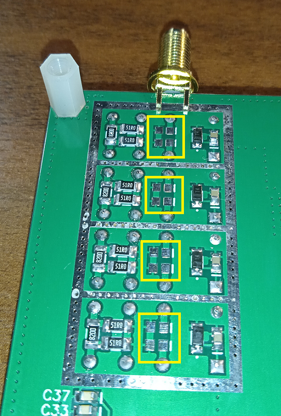

Начал запаивать экран

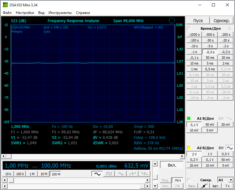

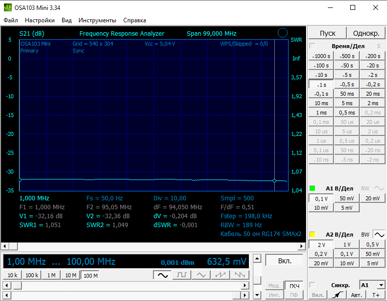

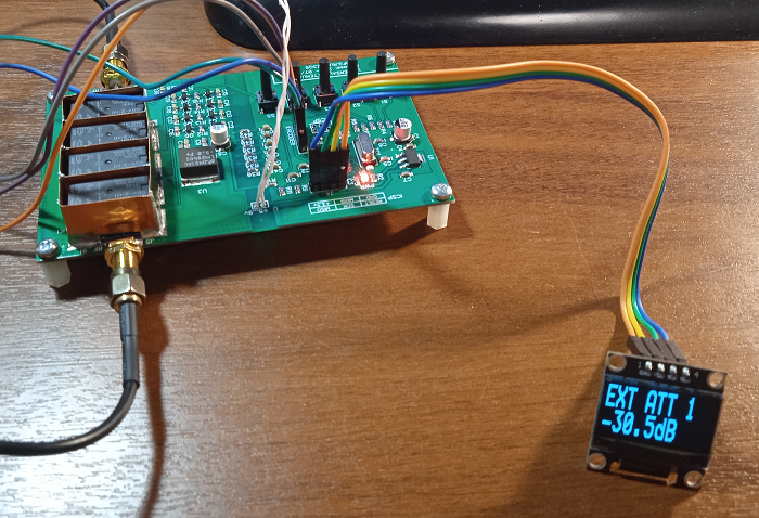

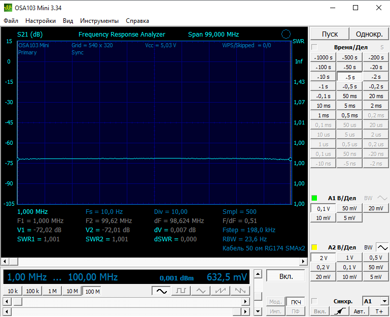

Интересно было посмотреть влияние контактов реле при отключенных секциях, подключил к осе, выставил 32dB на PE4302
Норма, неравномерность в полосе до 100мГц всего 0,2dB.
Посмотрел каждый внешний аттенюатор, сколько реально ослабляет, в новой версии прошивки при установке значений внешних аттенюаторов подключается соответствующая секция, для контроля и более точного ввода значения затухания, все четыре аттенюатора получились с одинаковым затуханием, рассчитывал резисторы на -30dB, ниже на картинке подключена первая секция
Вот, что оса показала, тут с учетом -1,5dB внутреннего затухания PE4302
32,4 - 1,5 = 30,9
Округлил до 30,5, и так все четыре секции получились по 30,5dB каждая.
Далее посмотрел, на сколько позволяет оса
-62dB
-71.5dB
-81.5dB
Ниже оса уже шумит, надо будет достать запылившийся SDR софтрок и посмотреть на нем.

Сделаю все экраны, тут выложу выкройку для изготовления экранов, листовая медь толщиной 0,3мм вполне подходит, режется обычными ножницами. Брал я листовую медь на озоне, там всякие есть.

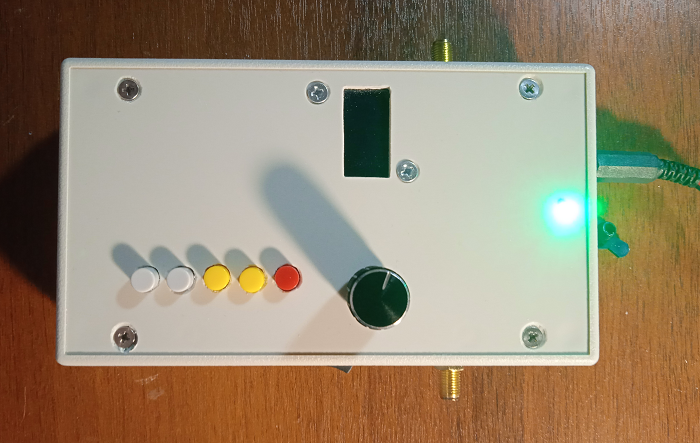

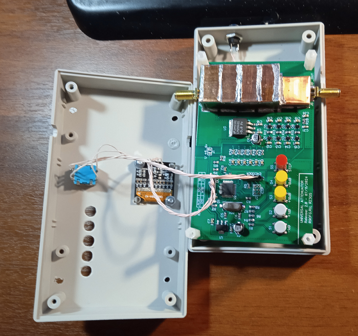

Сообщение R9OFG » 30 дек 2024, 17:36

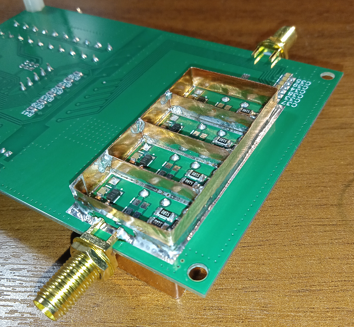

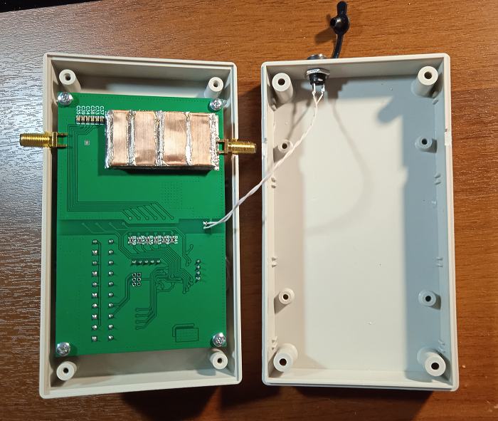

Запаял все экраны
Смотрим, что было до экранов
Теперь что с экранами

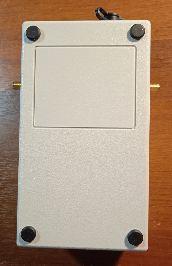

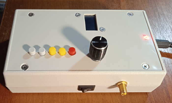

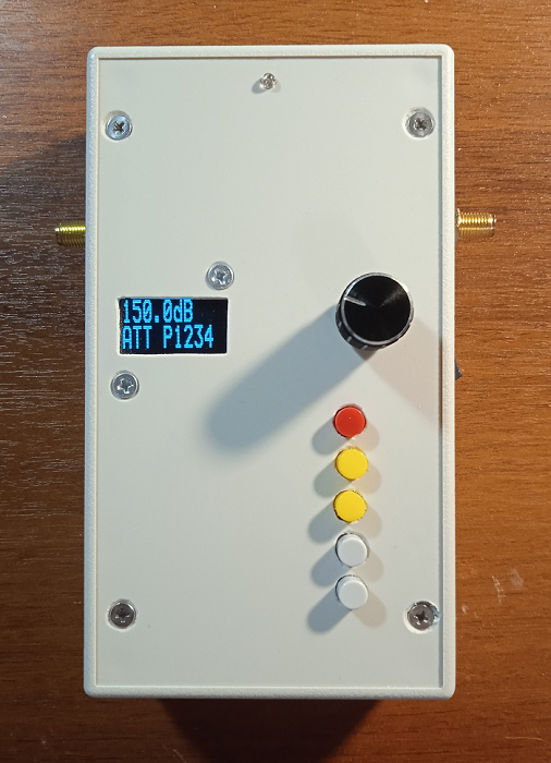

Изоляция сигнала между секциями заметно лучше, и упаковал все это дело в корпус
Теперь можно более тщательно настраивать усилители мощности, S-метры, снимать характеристики приемников и т.д. и т.п.
73!

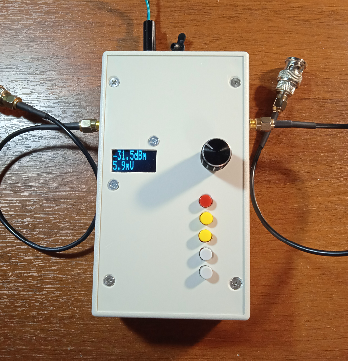

Сообщение R9OFG » 24 янв 2025, 20:38

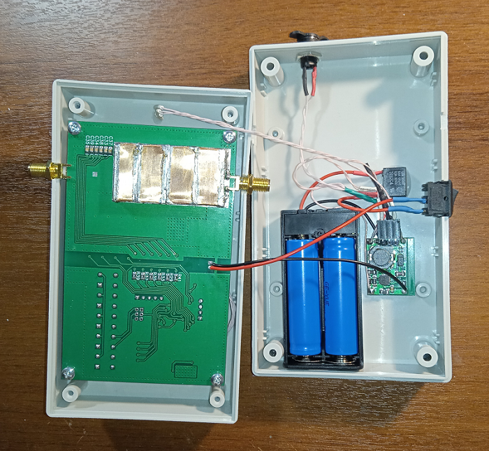

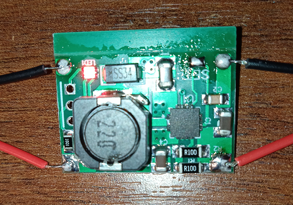

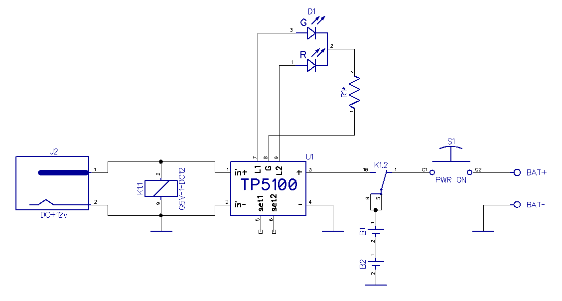

Сделал автономное питание, на двух аккумуляторах 14500 и модуле заряда TP5100. При подключении питания для зарядки, реле отключает АКБ от платы аттенюатора, и подключает к модулю заряда. Светик на плате модуля заряда сдул, вывел на корпус двухцветный, красный-заряд, зеленый-заряжен, выключатель на боку корпуса, отключает питание от АКБ на плату аттенюатора.
За три часа непрерывной работы с 4-мя включенными реле секциий АТТ, акб просели до 6,5в.

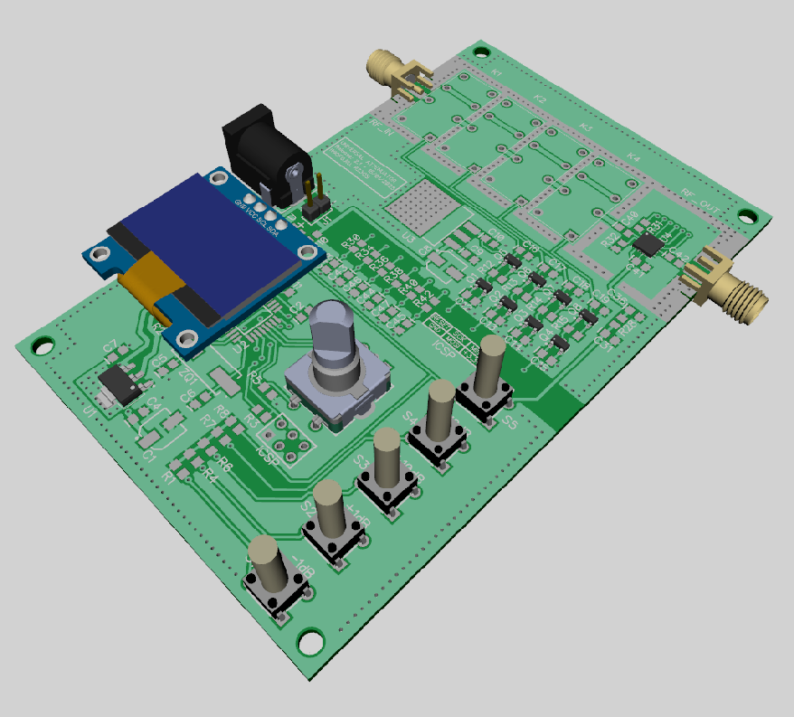

В архиве ниже герберы нового варианта платы, можно без корпуса использовать, прошивка v2.2, добавлен параметр выбора направления вращения энкодера.

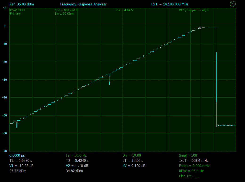

1. Возможность выбора шага на кнопках +/-10дБ, варианты 10, 6 и 3дБ. Как выше писал, удобно для настройки S-метров.

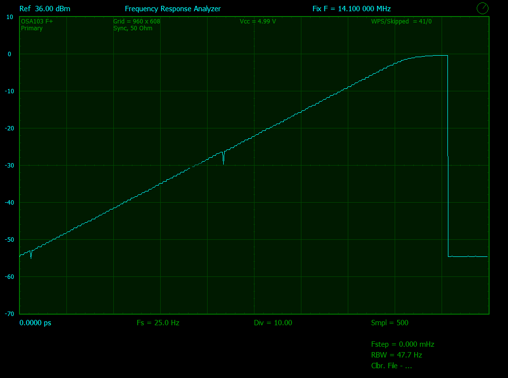

2. Добавлен режим автомата анализа линейности и установки токов смещения усилителей. В данном режиме задается уровень затухания аттенюатора от которого аттенюатор шагает с выбранным шагом до минимума затухания, диапазон перестройки можно смещать вниз/вверх с шагом 0.5/1дб, в диапазоне 0...10дБ, удобно для P1dB. Запуск автомата как в ручном режиме, так и по сигналу синхронизации, в варианте с OSA103, выход EXTRA у оса мини, либо AUX у оса F, в режиме ИАЧХ.
Подробнее в файле verinfo.txt
На картинках анализ реального усилителя
два провальчика, это отключение реле секций атт, время переключения в самой релюшке примерно 20мс, как с этим бороться пока не придумал, хотя и не мешает сильно.

Будете разводить плату под обновленную версию - пожалуйста, разъем ICSP с шагом 2,54 примените.
Спасибо за разработку устройства!
73! Владимир de RU3U

Сообщение R9OFG » 24 фев 2025, 09:33
RU3UM, добрый, Владимир!
Два поста выше платка, там уже 2,54. Уже выехали из Китая...
