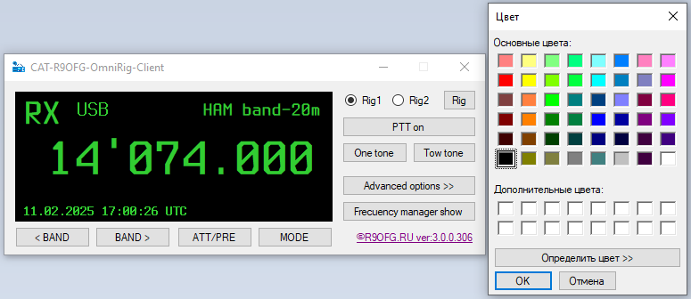

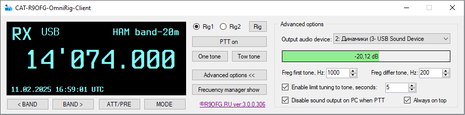

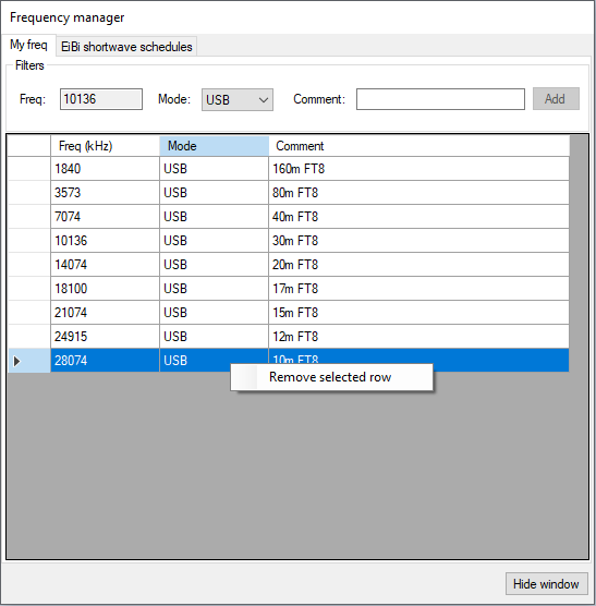

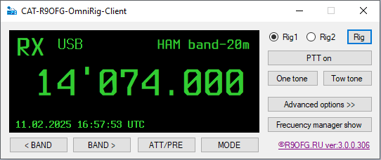

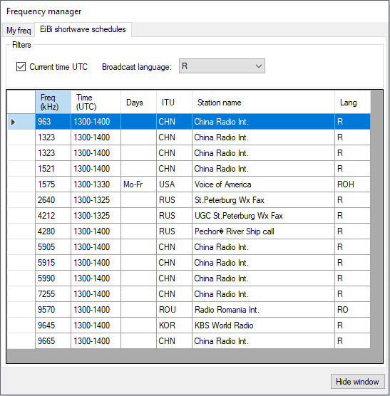

Сообщение R9OFG » 11 фев 2025, 20:23
Переписал приложение для управления синтезатором по CAT
CAT-R9OFG-OmniRig-Client_v3.zip
(1.21 МБ) 664 скачивания
