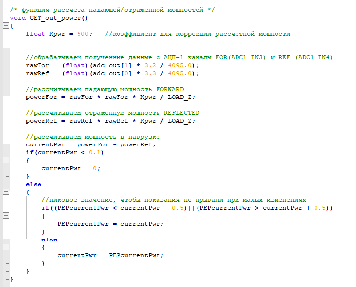

R9OFG писал(а):
25 дек 2024, 04:28
А ПО контроллера уже от этих значений считает показания.
Всё верно, но там нет прямой зависимости напряжения от мощности. там должна быть ещё математика. которая правильно пересчитывает напряжения в мощность.
ради спортивного интереса нарисуйте график. где с одной стороны напряжение, с другой мощность. будет интересно :geek:
Контролёр в лампавом ум
Сообщение R9OFG » 25 дек 2024, 06:36
RA6M, ну так математикой наверное контроллер и занимается, а уровень напряжения на портах FOR/REF ТМ напрямую зависит от того как ТМ изготовлен, и надо понимать, что МК может "проглотить" только определенный уровень напряжения на пинах для измерения, это уже зависит от схемы контроллера, предусмотрено там защита пинов от перенапряжения или нет.

максимальное напряжение как и всех 5 вольт.
Только контролеру наверное нужно, задать правильный коэффициент деления, что бы он понимал. сколько реально ватт проходит в КСВ метре при определённом напряжении на входе контролера.
Может быть и 3,3v, а коэффициент, так это тоже от кода зависит, КСВ, это ж просто отношение прямой к обратке, тут математику не обманешь, у себя два варианта пробовал, работают одинаково
Главное правильно изготовить тандем матч, чтобы лишнего не шло на МК, лишнее можно и делителями обрезать. Все зависит от конкретной конструкции. А для правильного показометра мощности, вводим коэффициент под реальный результат.
