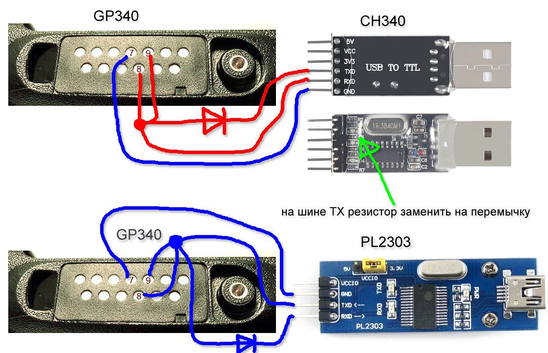

Помогите пожалуйста, ком порта на пу нету. Хочу использовать ардуино нано как usb-ttl переходник. Не получается, как только не пробовал.
Может кто-то перепрошивал рации через ардуино?

На китайских Arduino Nano установлен чип CH340. Это конвертер USB <--> UART. Можно попробовать подключить Reset к GND (для того, чтобы MCU не мешал) и использовать Rx и Tx для подключения к UART порту.
Хотя проще купить готовый конвертер USB-UART.
Ну или взять чип FT232 и спаять переходник. Если чип оригинальный, то никаких проблем не будет. Делается очень просто.
