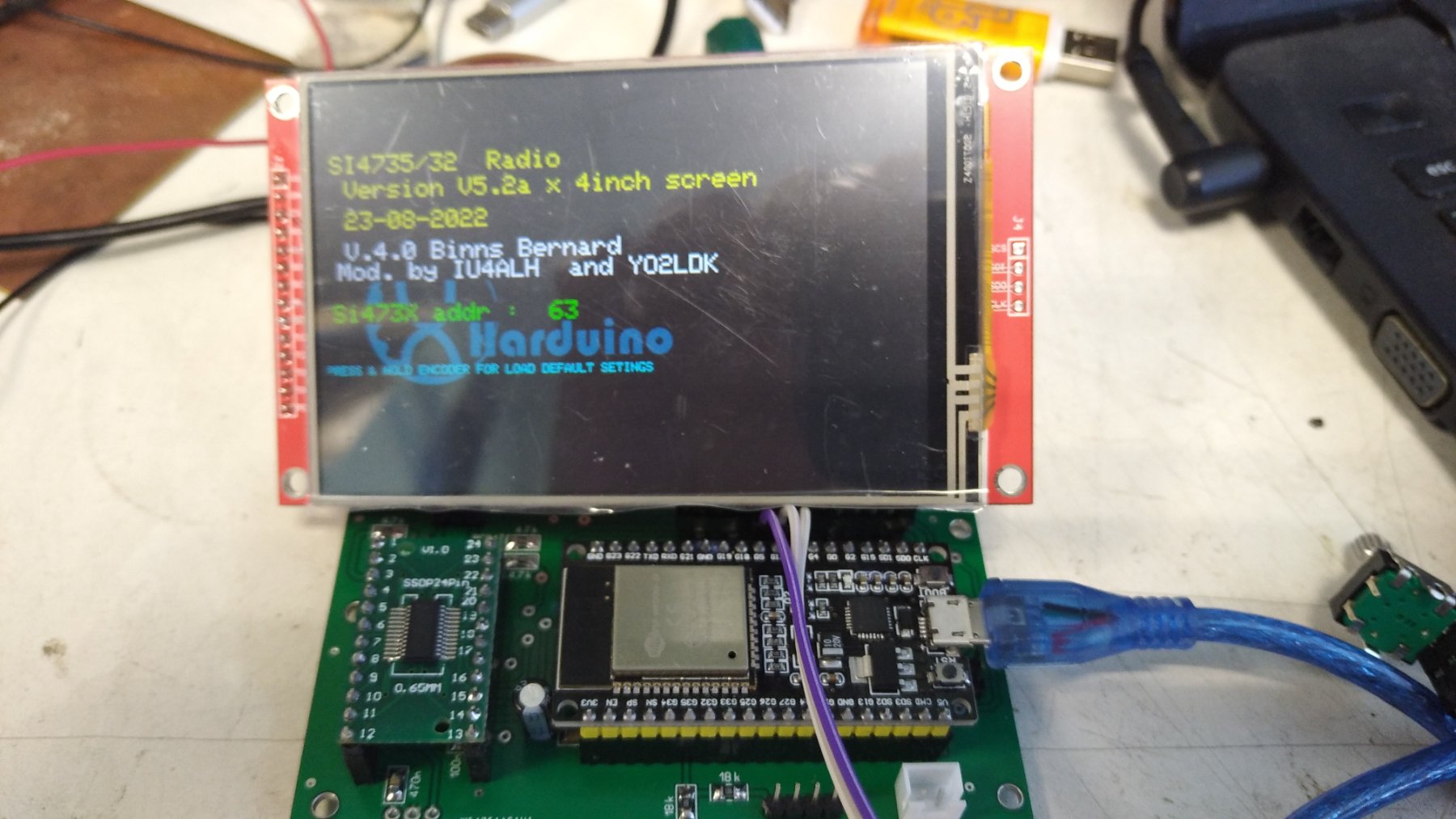

У меня так было оказалась битая Si4735, поменял на Si4732 и все заработало.

Попробуйте поставить конденсаторы по 100пф на шины управления .У меня тоже как то было не завелось пока их не поставил на si4735 .

А что за версия прошивки ? У меня тоже не все прошивки работали на экран 4 дюйма . Поэтому я
поставил лицензионную от Binns .

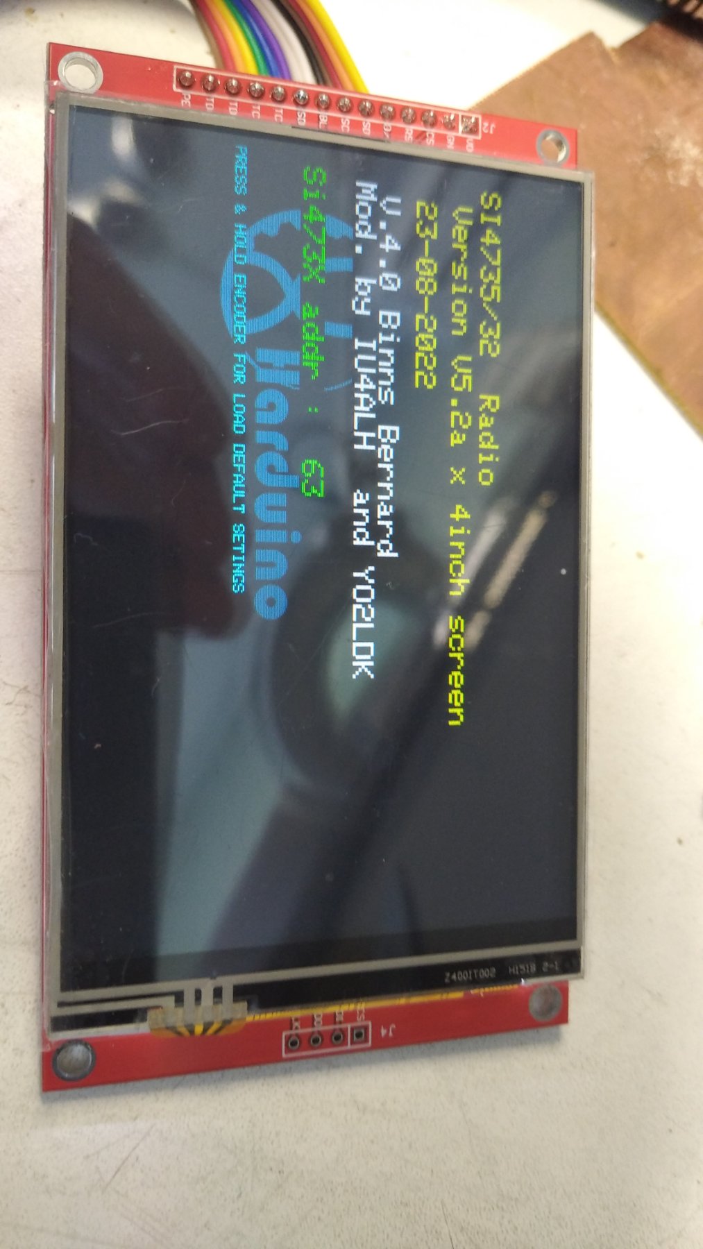

Добрый день, спасибо за ответ, тоже 4 дюйма экран. Программа встала, дальше на запуск не идет, стартовая страница в версией прошивки и типом приемника и все. Другие версии заливал, просто белый экран был.

Юрий 63, Кстати, можно попробовать даже без покупки ключа активации. Если прошивка 4.16 покажет после этого стартового экрана диалог с вводом ключа, значит железо работает, а если будет так же, то все верно пишут, либо si473x на замену, либо на линиях I2C помехи.
