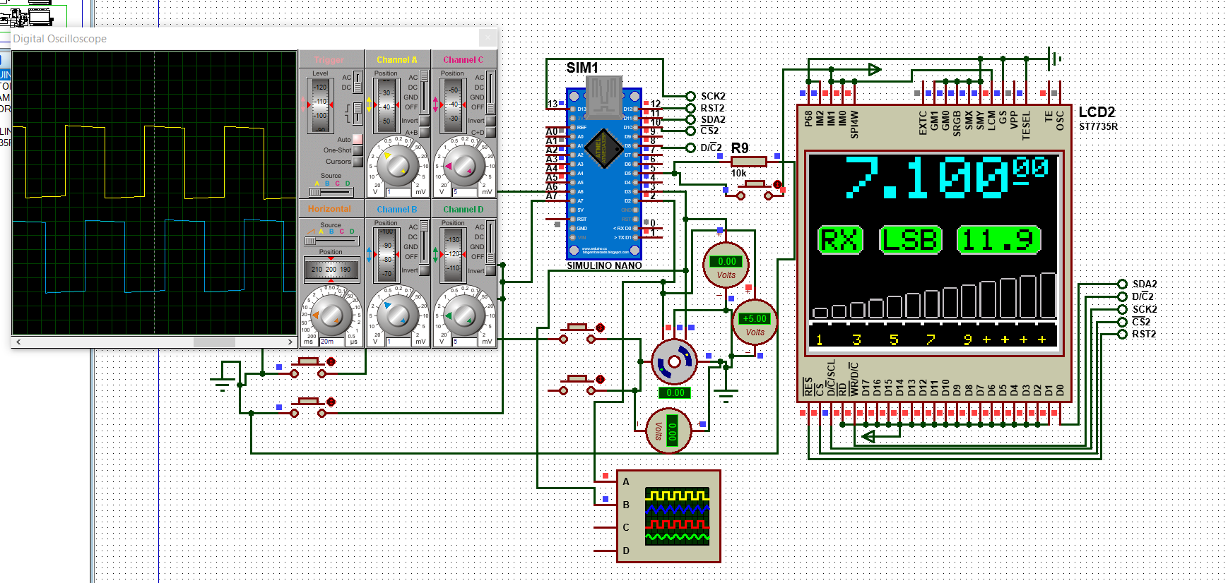

Никак не хочит работать энкодер, то-ли он у меня вообще не правильно реализован, то-ли, нужно что-то в скетче править...
В общем, может кто-то поможет с решением данного вопроса, да и в целом - Наверняка кому-то интересно покрутить данный девайс в Proteus

Не факт, что протеус нормально отработает, может с параметром импульсов энкодера поиграться.

Спасибо за ответ) Пробовал по разному, но тяжело что-то делать когда не знаешь эталона... Вот если бы быть уверенным в том что энкодер должен быть именно в таком виде, а ардуина не реагирует, то понятное дело, что протеус моросит... Ну ничего, буду ждать железо, а там посмотрим))) Для меня еще и код ардуино (С++) это темный лес... Раньше немного ассемблером занимался, мне кажется, что он проще
Может кому-то будет интересно самому попробовать) Буду рад обсудить все мнения и идеи) Все необходимые файлы приложены в шапке)

Вот такой сигнал получается снять с энкодера, а какой он должен быть на самом деле для того чтобы его Proteus правильно уложил в ардуино - Тут вопросик...
