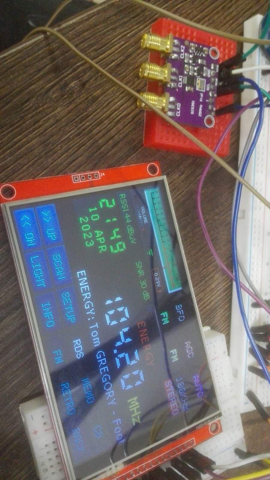

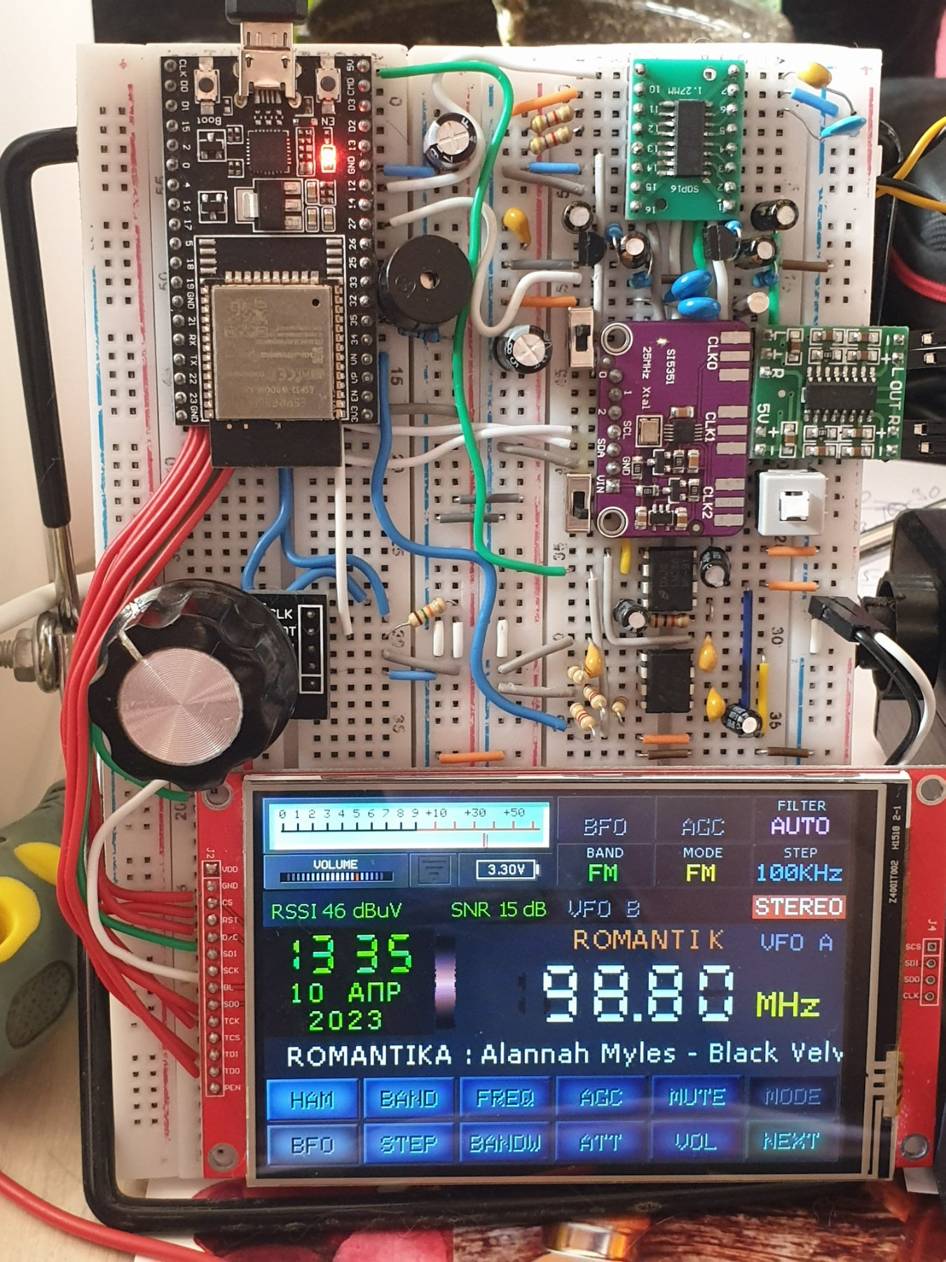

Сообщение asterisk » 10 апр 2023, 08:23
Binns писал(а):
17 мар 2023, 16:14
Честно говоря я не понимаю как вы собираетесь использовать часы реального времени в качестве генератора. Или я не о том модуле говорю
ds3231 можно было бы прикрутить как просто чсаы, щас часы от wi-fi там sda scl и дописать код. Но нужно ли оно, лишнее питание.
Возможно автор имел ввиду использовать ds3231 как кварц ? он же написал без шин управления.
У меня вопрос вот какой, при загрузке (стоит генератор si5351 а не кварц) пишет неправильная частота, далее перегружается и все нормально. Думаю на плохой контакт, пока на макетке собрано.
И еще вопрос, поставил preeam так понимаю сильный сигнал и приемник виснет. При сканировании видно что шкала на макс. Запитан через кондер 470N/

Сообщение Binns » 10 апр 2023, 13:38
asterisk писал(а):
10 апр 2023, 08:23
Ищите проблему по линии питания. Если у вас si5351 это готовый модуль с али как у меня, то на него следует подавать питание 5 вольт.

Сообщение asterisk » 10 апр 2023, 21:51
Binns писал(а):
10 апр 2023, 13:38
Спасибо! помогло. 5351 как у вас готовая. Поменял VCC на 5вольт и стало нормально. Хотя по всем схемам она четко идет на 3.3
