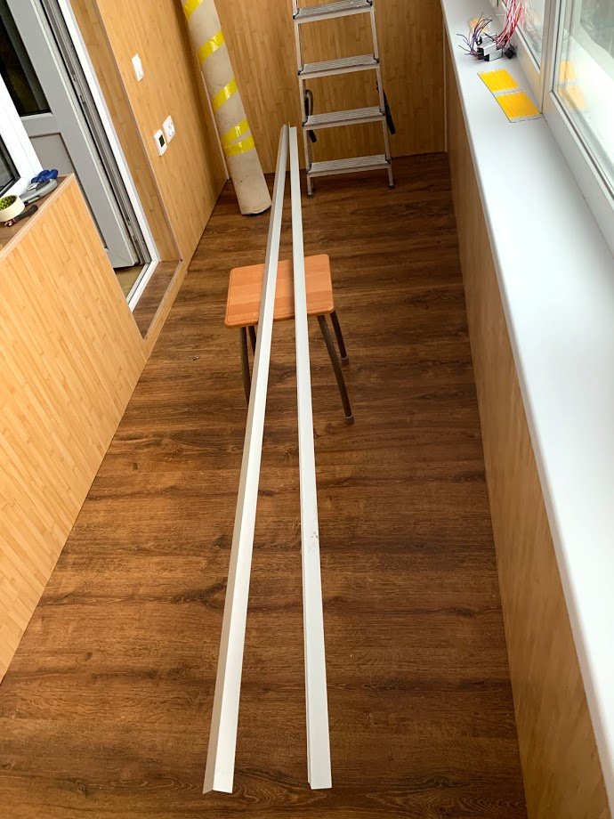

Сообщение tygra » 16 окт 2019, 19:16

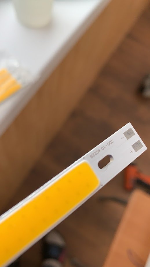

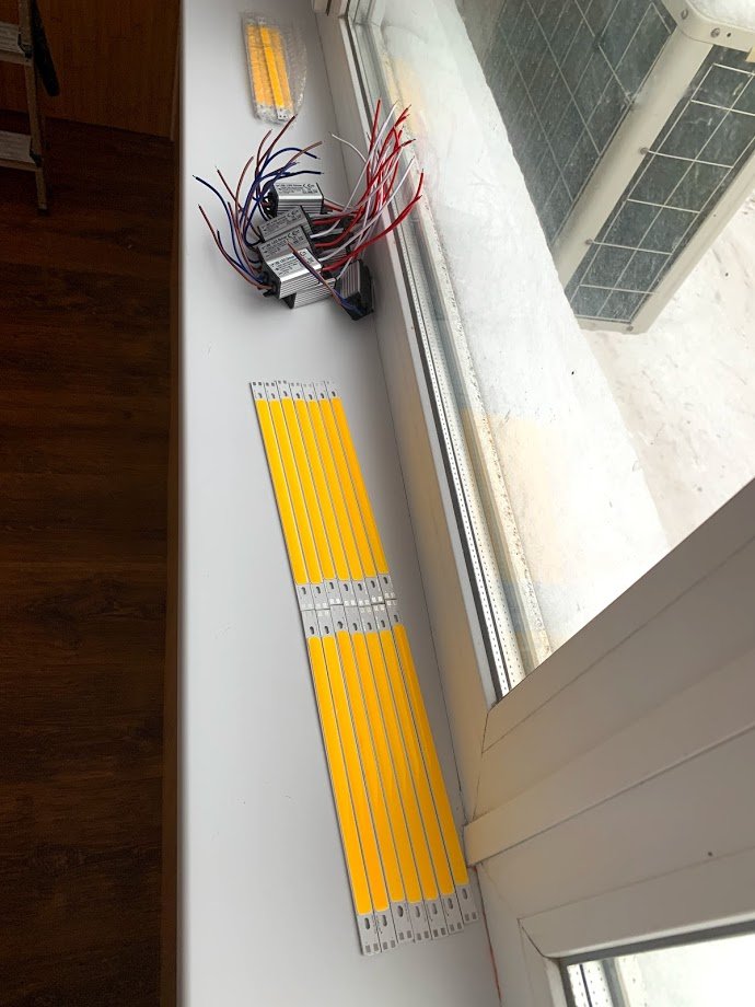

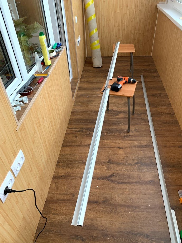

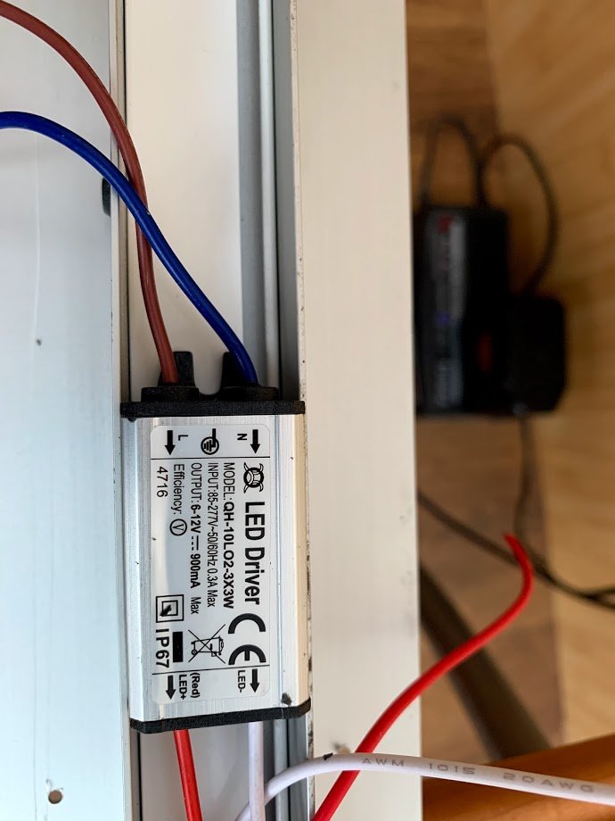

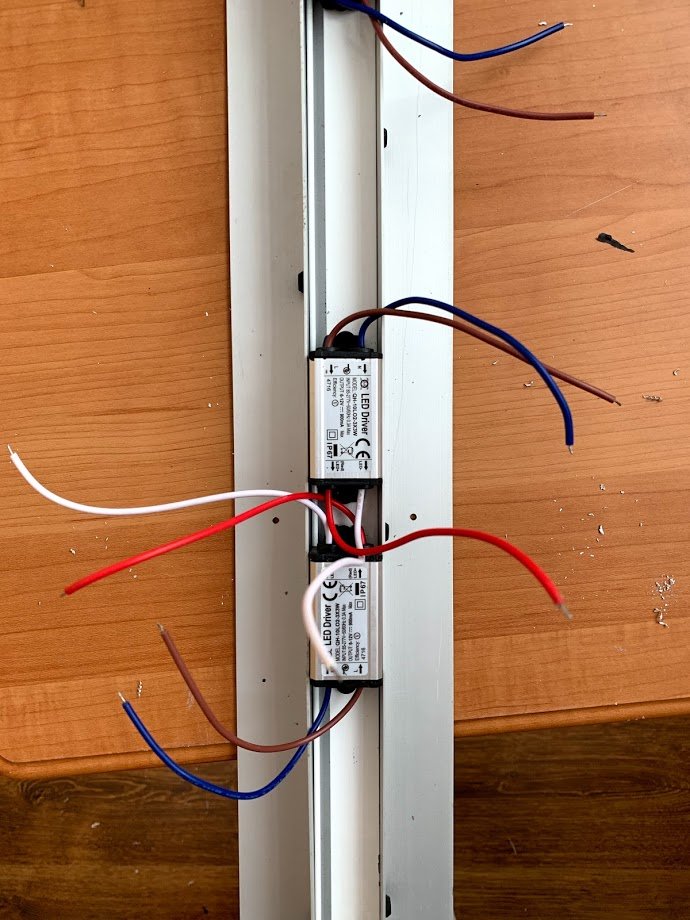

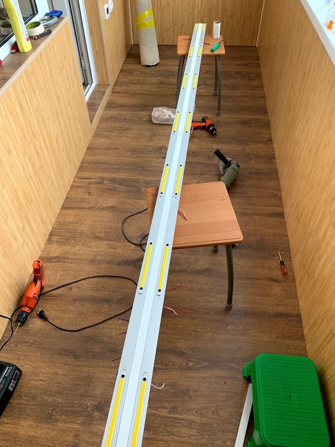

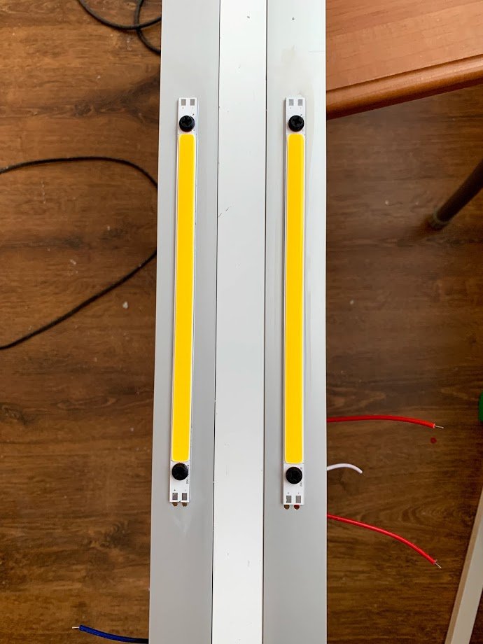

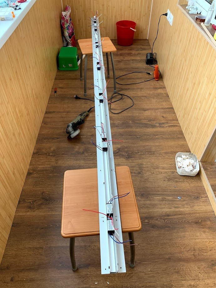

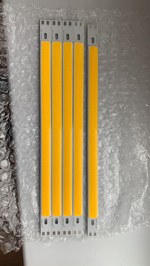

Люблю когда светло , так получилось что уголок дома удалось выкроить только на балконе , а он в длину , 1.2м*4м ) ... Долго ходил по магазинам , но так и не смог подобрать что то стоящее , пришлось собирать самому ... Заказал планки со светодиодами , тепло желтые по 10вт каждая , всего закрепил 14шт , итого 140вт настоящих не китайских , планки практически не греются не смотря на мощность .. Нормальные не мерцающие драйвера , отдельно на каждую планку . Светодиоды разделены на 2 группы , одна чуть поярче . Все вместе очень ярко светит на такой площади .. Собственно фото , по ним вроде все понятно , что не понятно спрашивайте расскажу . Самодельная "люстра" светит уже больше года , помирать не собирается , общий нагрев не значительный . :

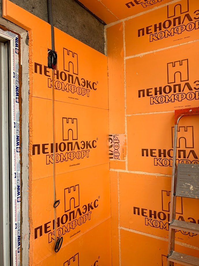

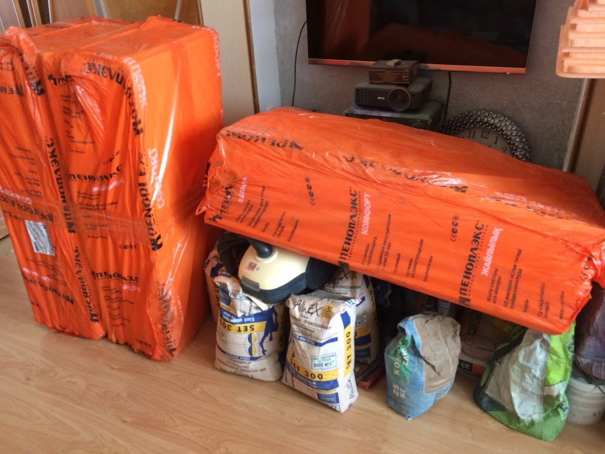

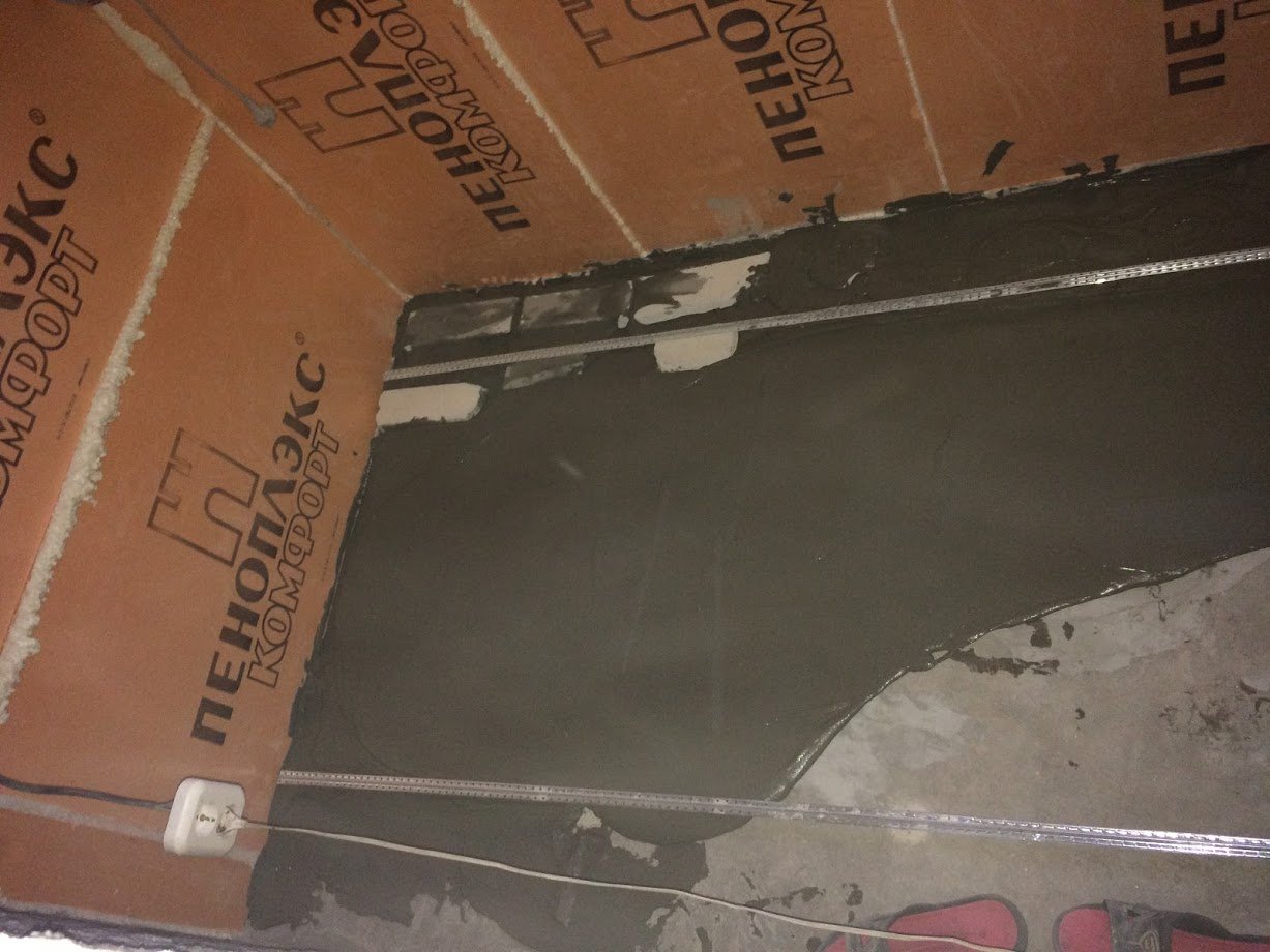

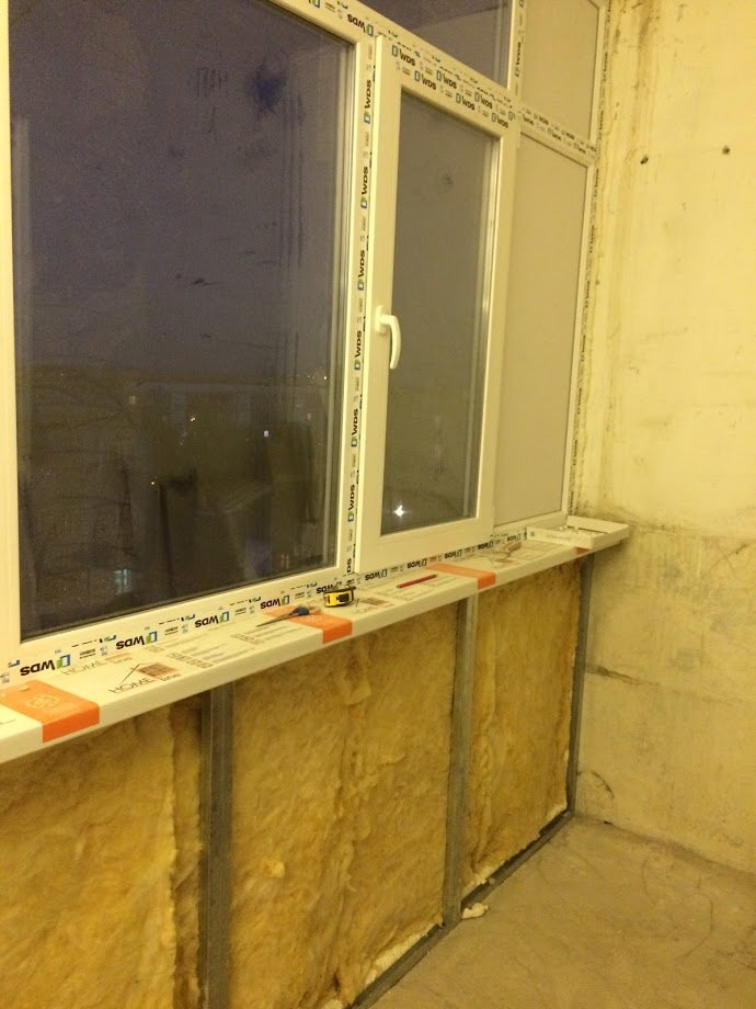

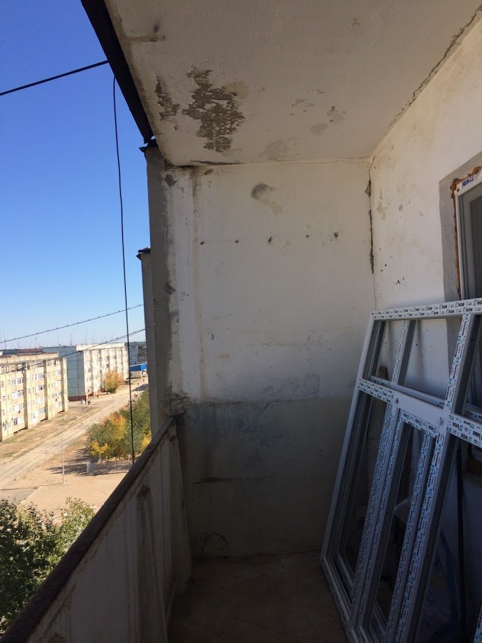

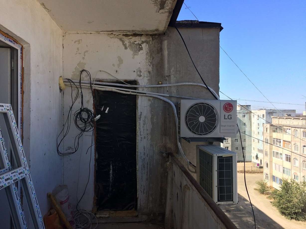

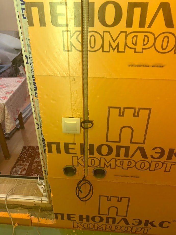

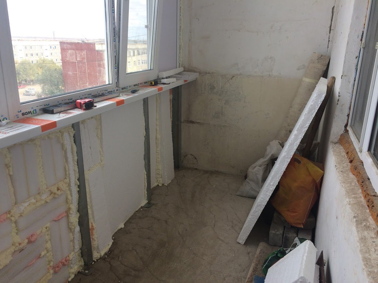

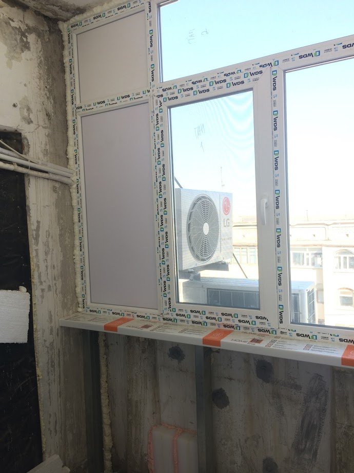

Так вышло что какое то время все радиолюбительское "барахло" было на работе , но там что то делать не всегда удобно , что то хочется дома доделать , антенны там нет , а дома было просто негде . Было решено переделать балкон в мастерскую . Это так легко сказано , долго и тяжело делалось , не просто превратить не жилое открытое помещение в жилую зону , у нас зимой ветра и морозы под 40 , тем более что я ниразу не строитель , а кого то нанимать лишних денег нет , и так расширение жилплощади "встало в копеечку" ... В общем кому то возможно будет интересно , перед началом пришлось очень много гуглить на тему утепления ...

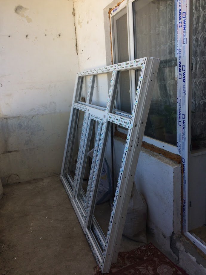

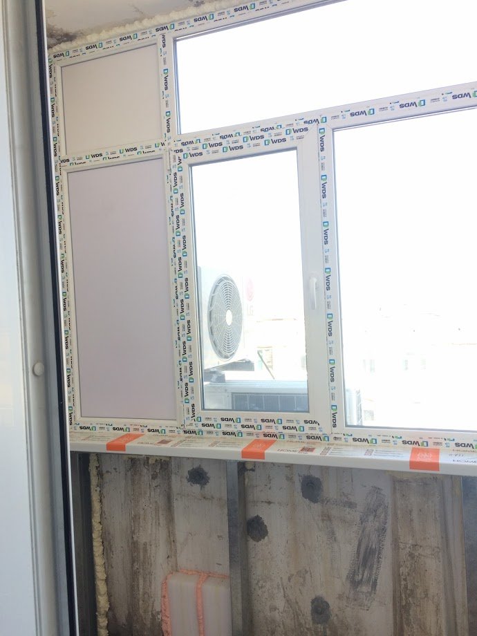

Первым делом долой старое совдеп остекление с дырами в палец :

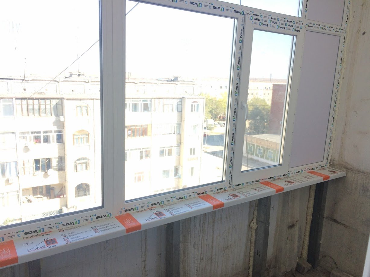

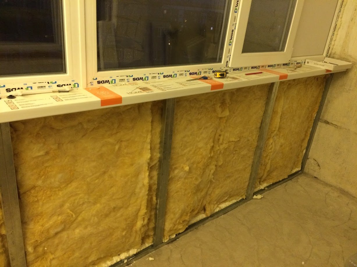

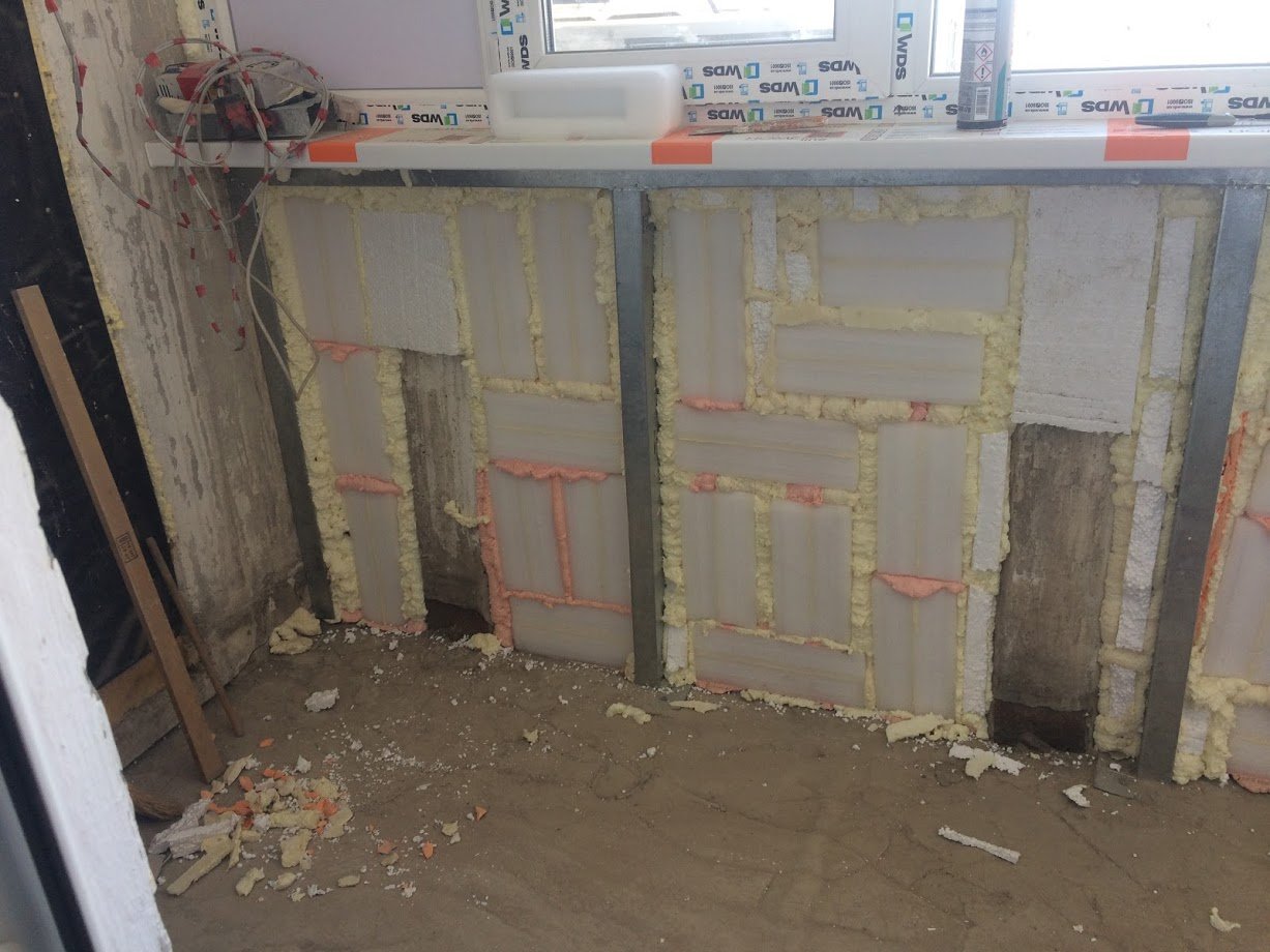

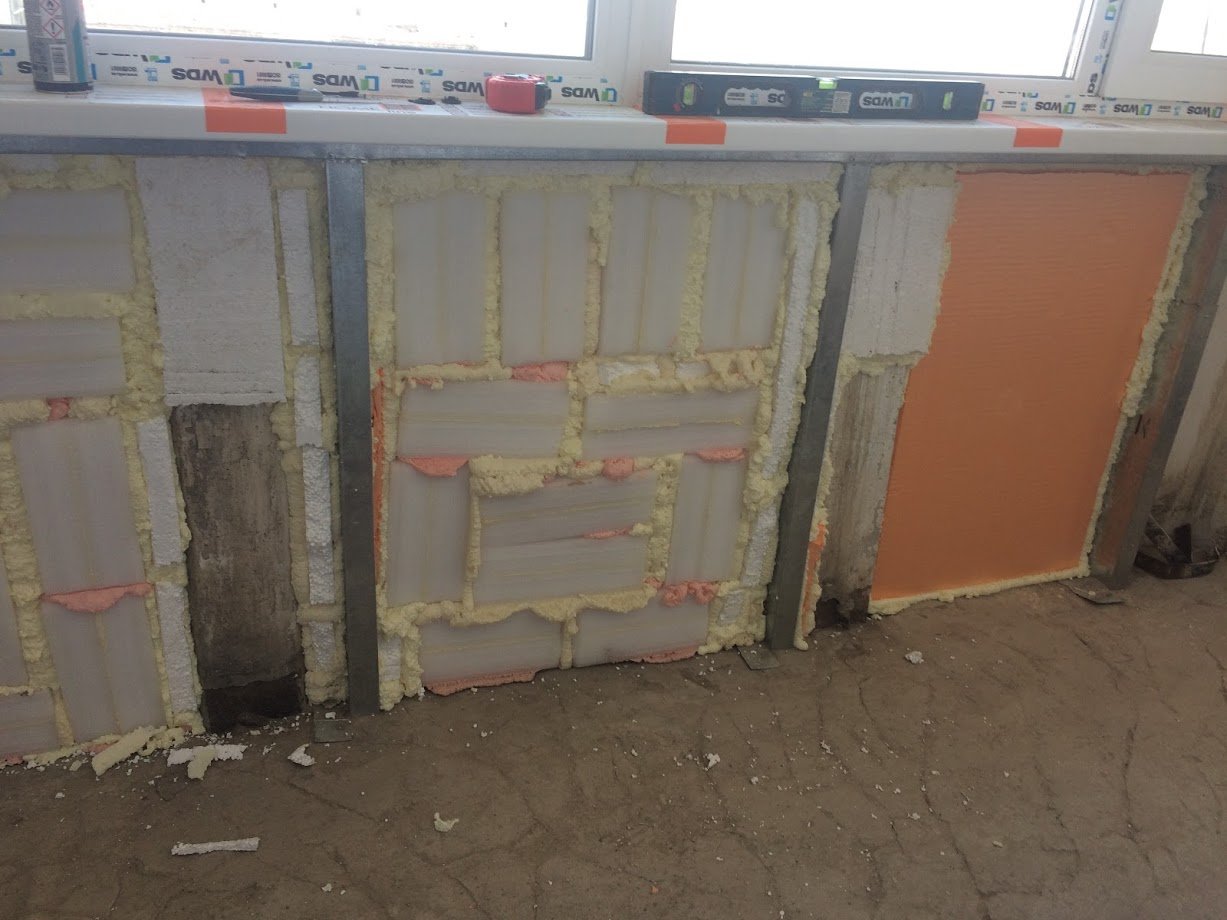

Заказал пластиковые окна , увы сам такие вещи делать не умею . Нижняя плита балкона и верх не соосны , что бы установить раму пришлось ругаться с подрядчиками и делать самому раму внизу для установки на нее окон ...

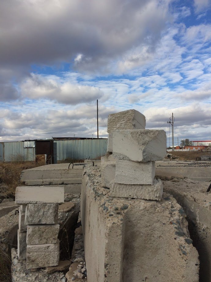

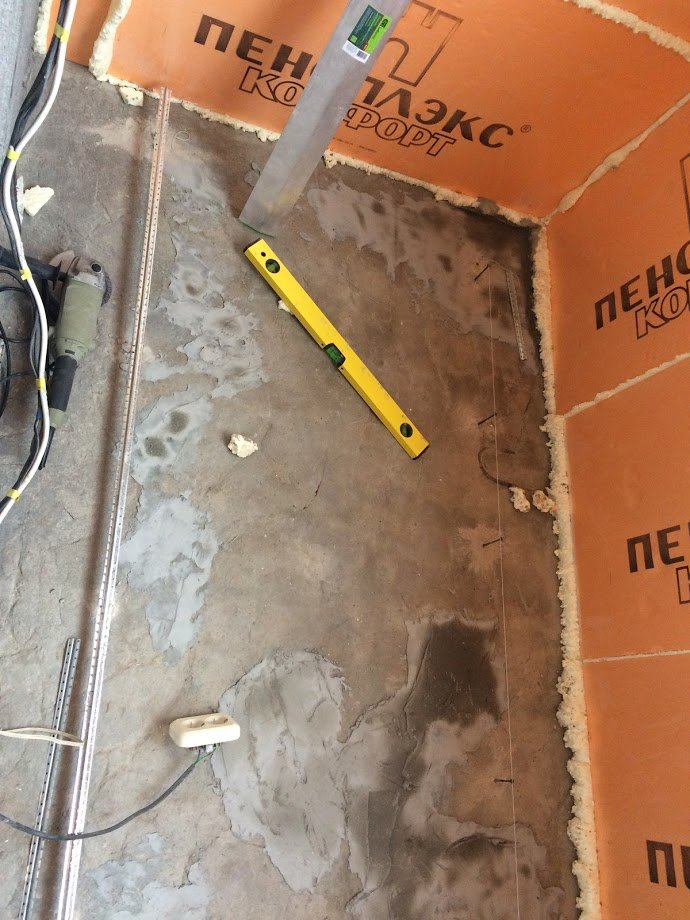

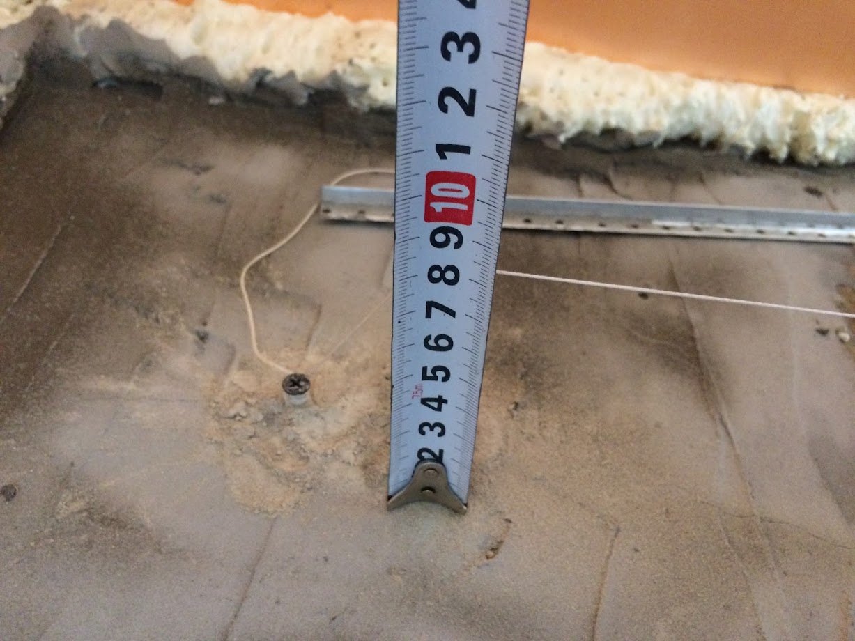

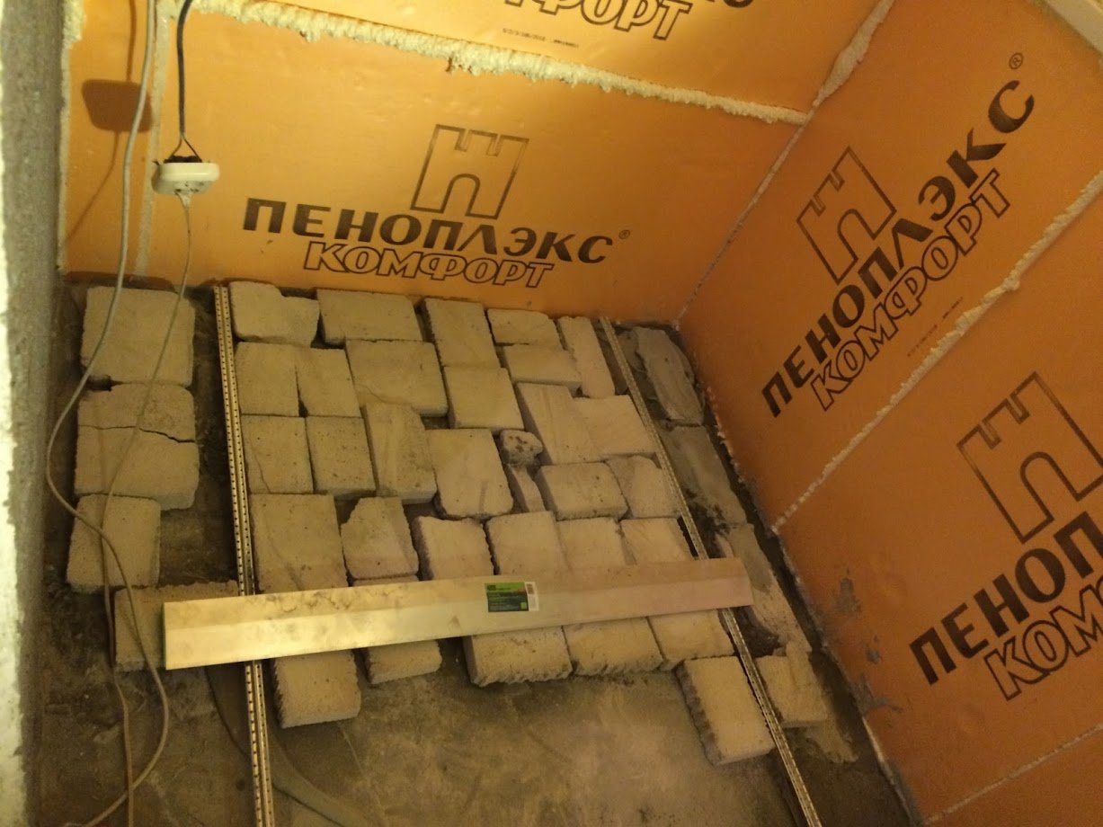

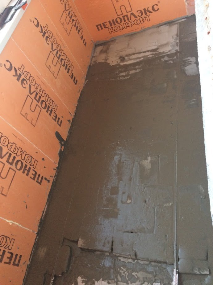

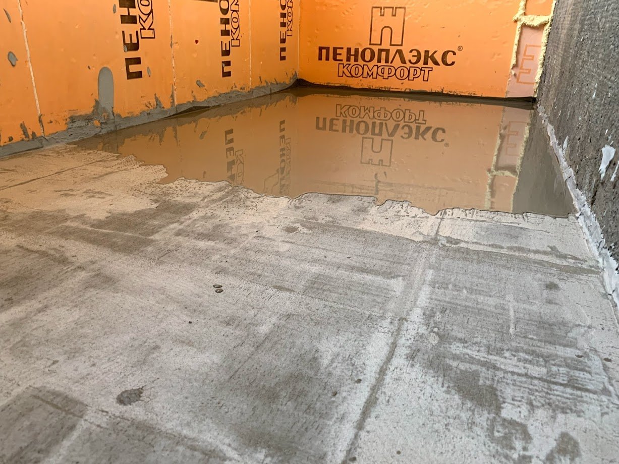

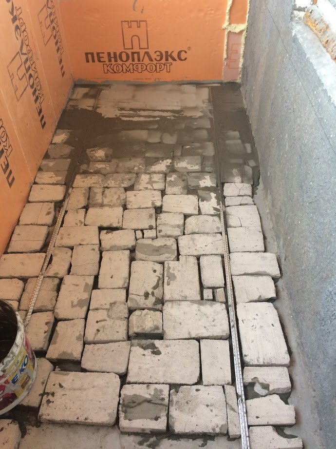

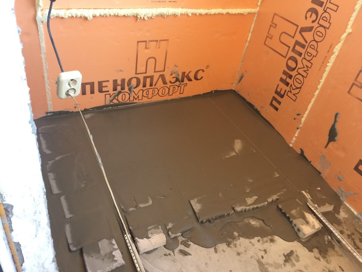

С полом отдельная история , он был кривой с перепадом высот в 10см , я живу на 6ом этаже в доме без лифта , я прикинул что залить не вариант совсем , как по деньгам накладно , так и я помру пока столько мешков занесу наверх ) . Нашел пеноблоки , напилил "кирпичей" и большую часть выложил ими :
Возможно хронология событий кое где нарушена , было это год назад , что то запамятовал ..

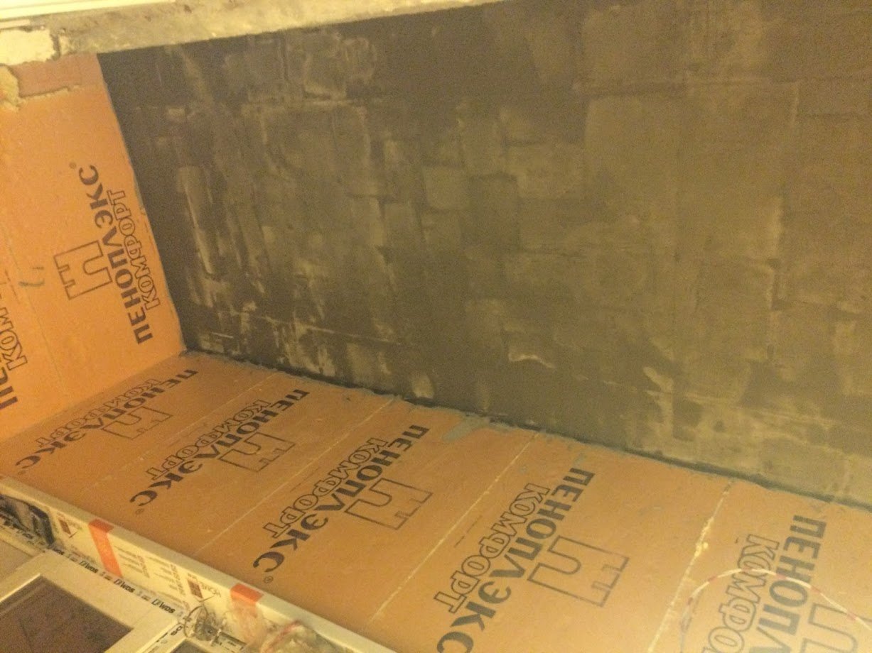

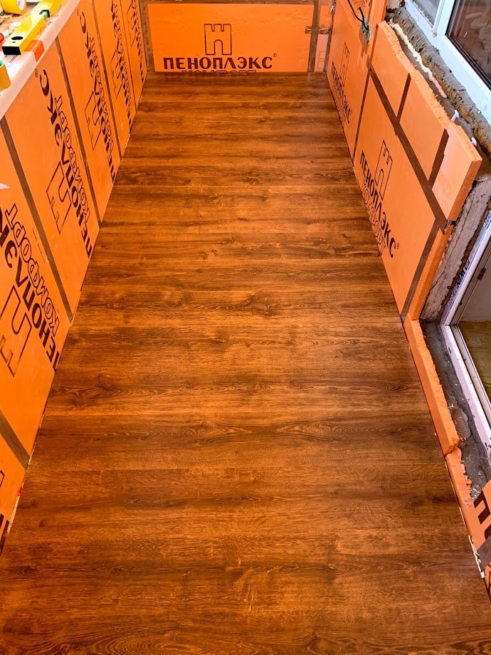

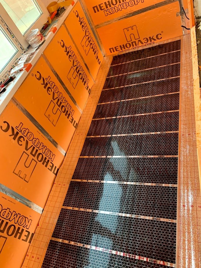

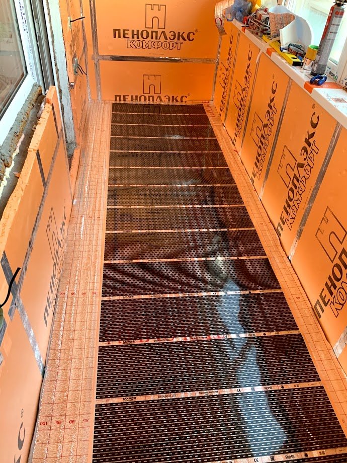

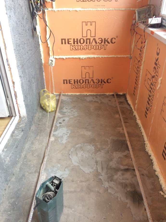

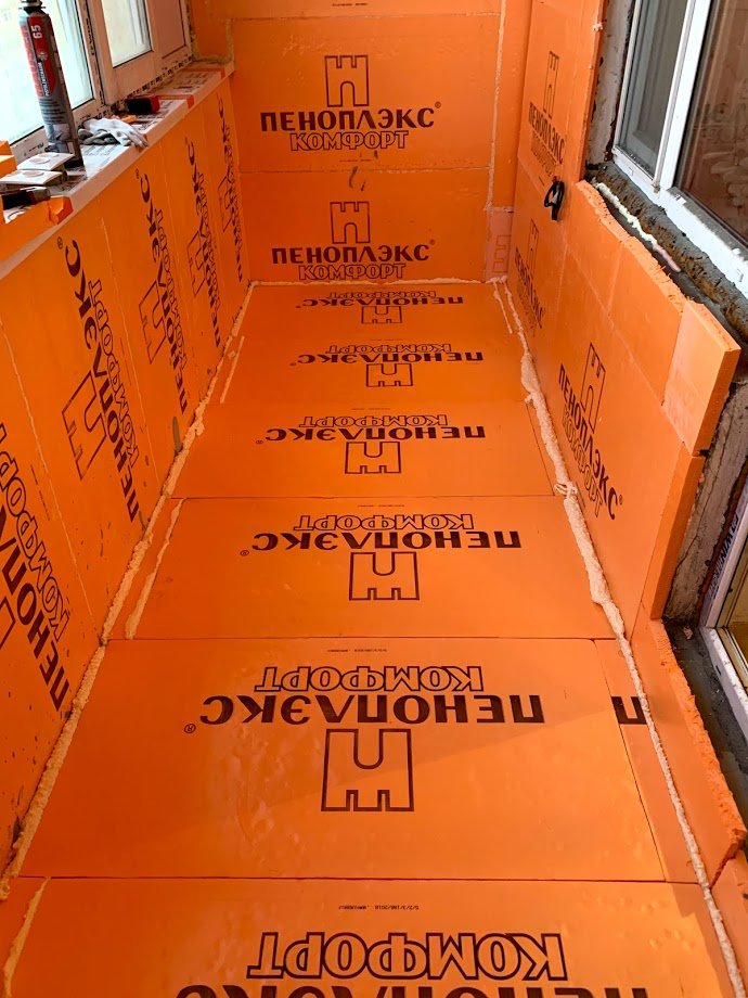

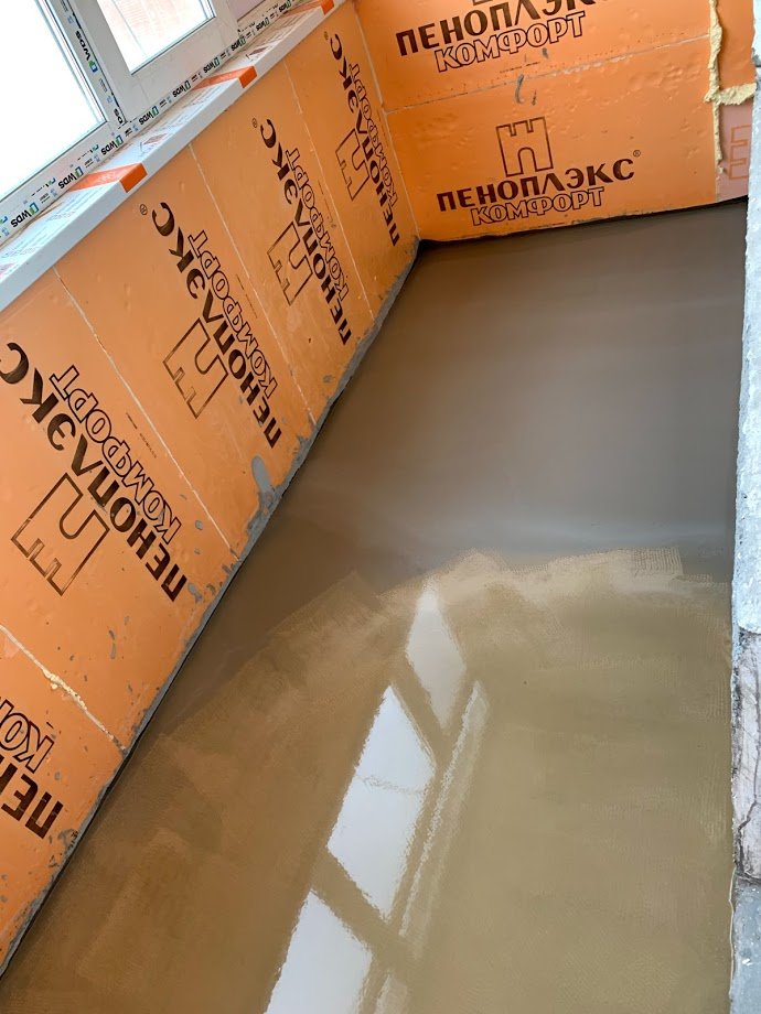

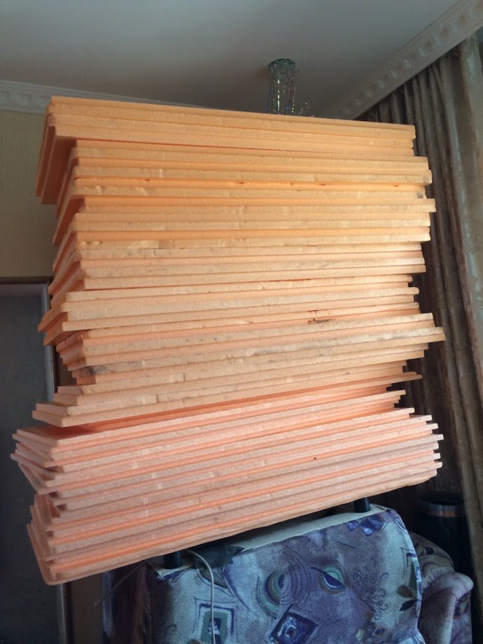

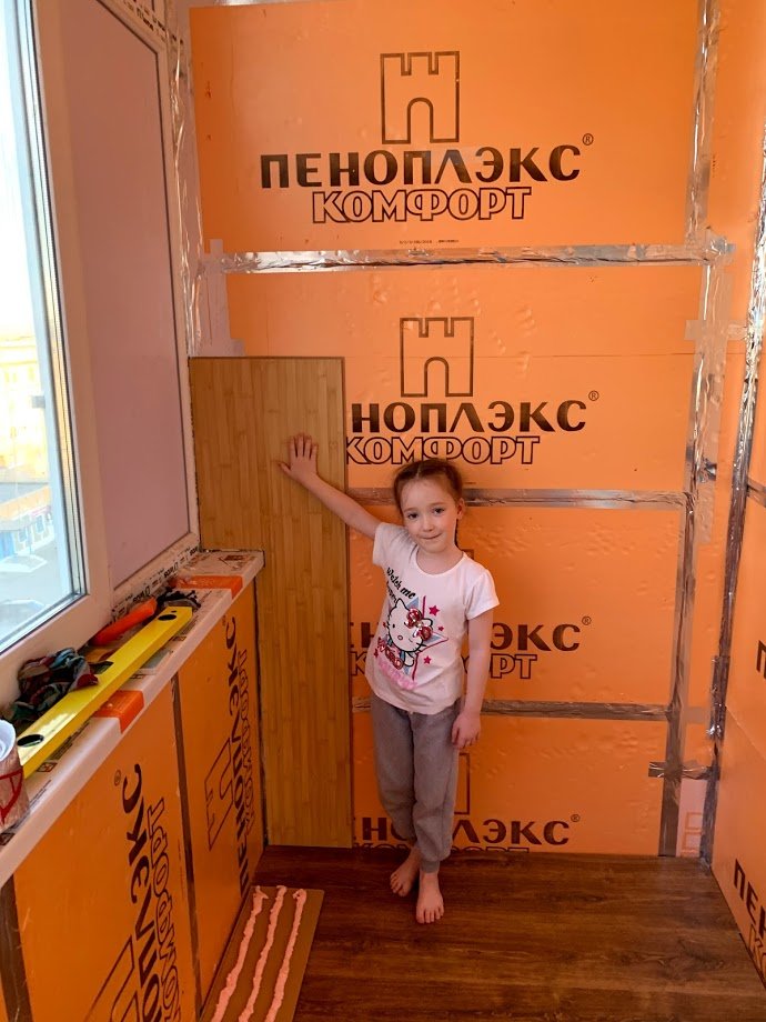

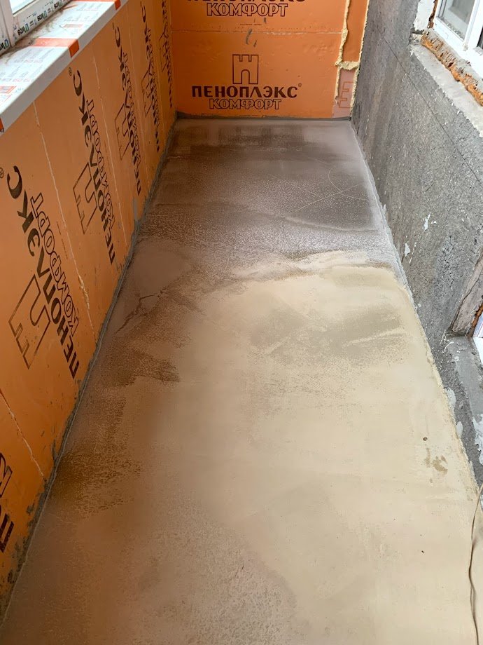

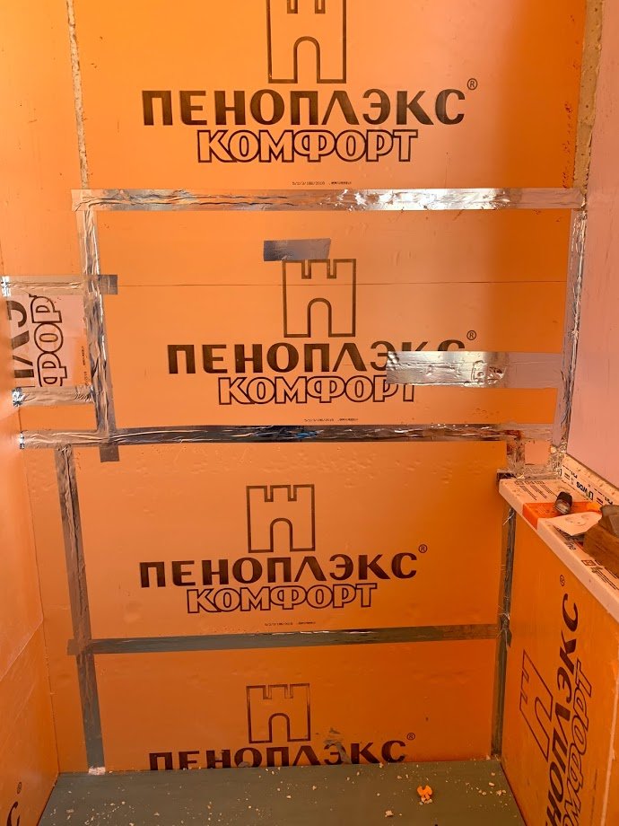

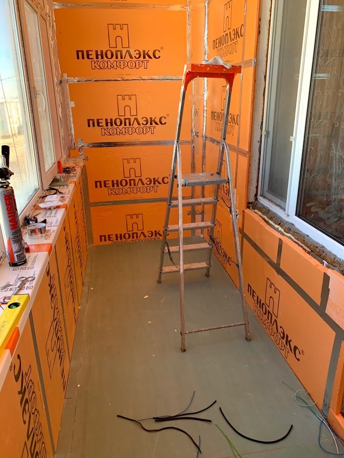

На готовый пол было уложенно 10см пеноплекса :
Папина помощница :

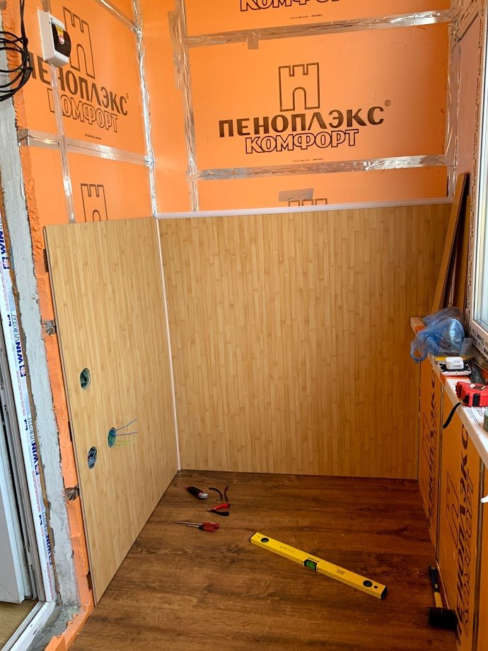

Сверху 2 слоя стенового гипсокартона :

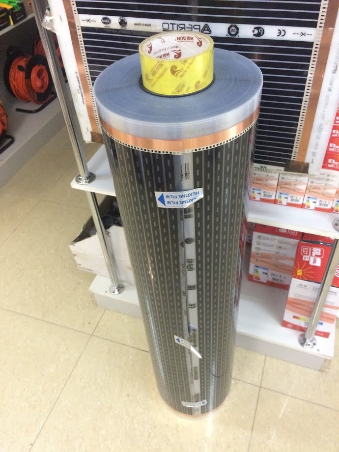

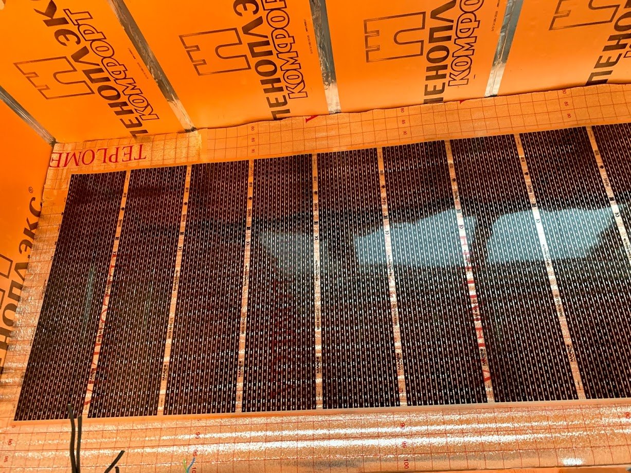

Собственно и сама греющая пленка :
Папина помощница :

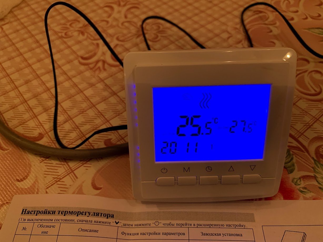

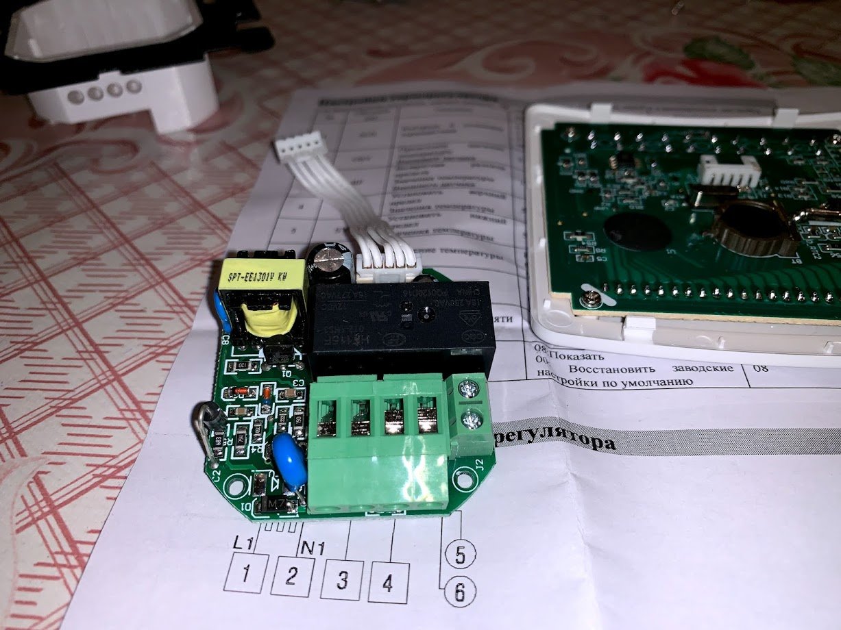

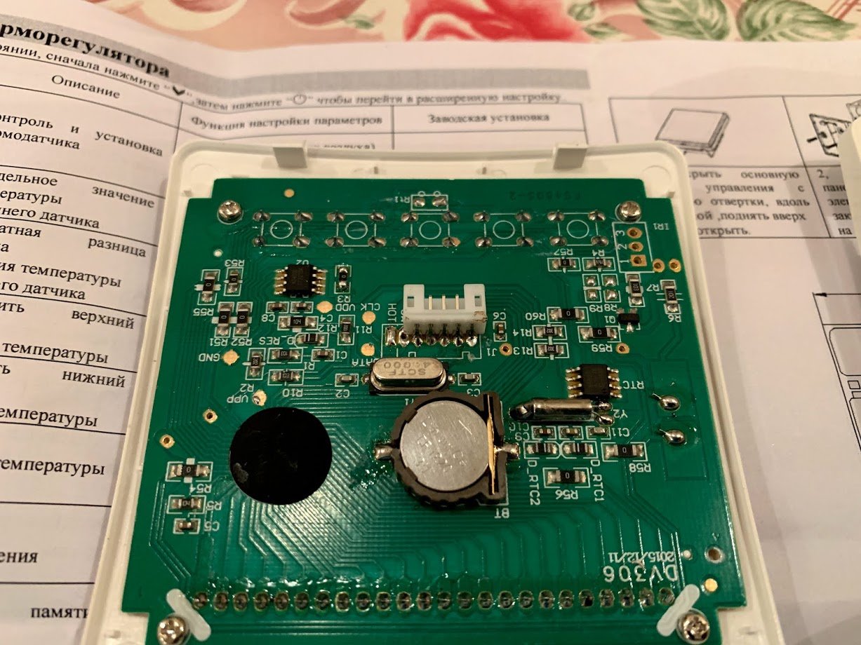

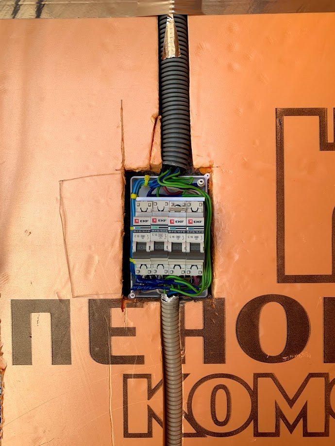

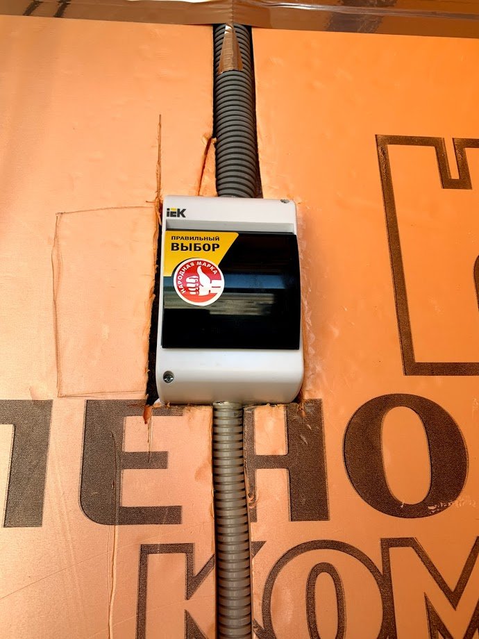

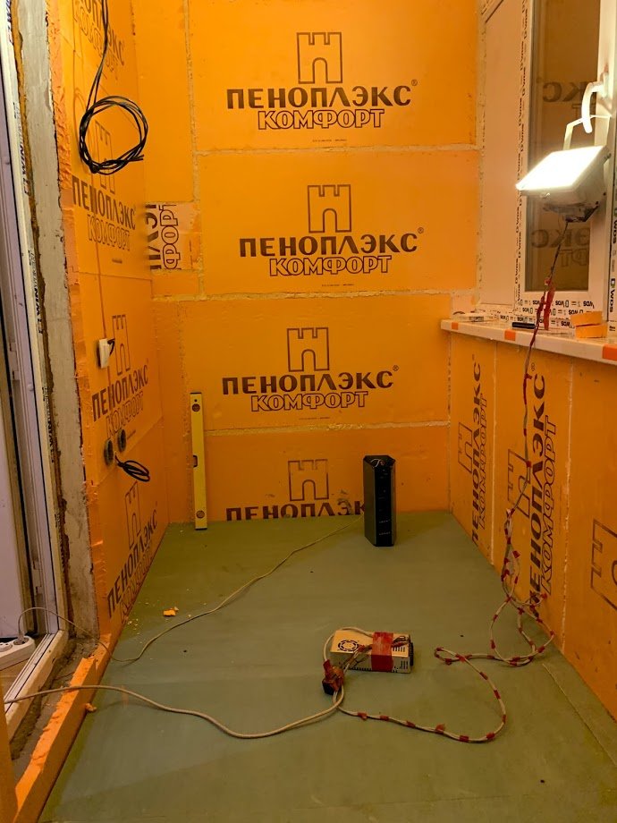

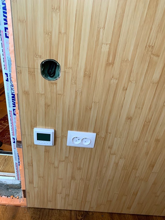

Регулятор предварительно был разобран для оценки схемотехники и качества исполнения :

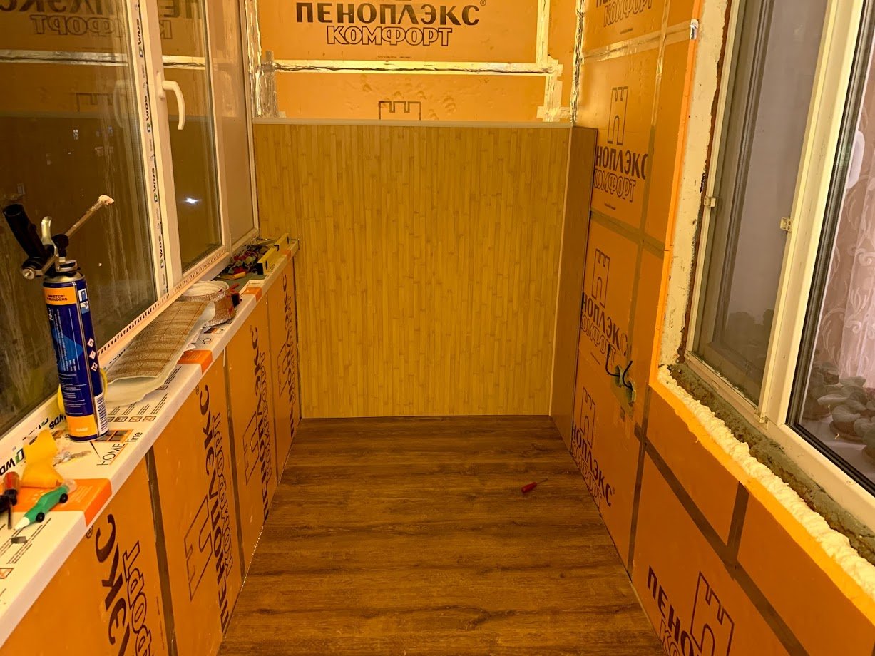

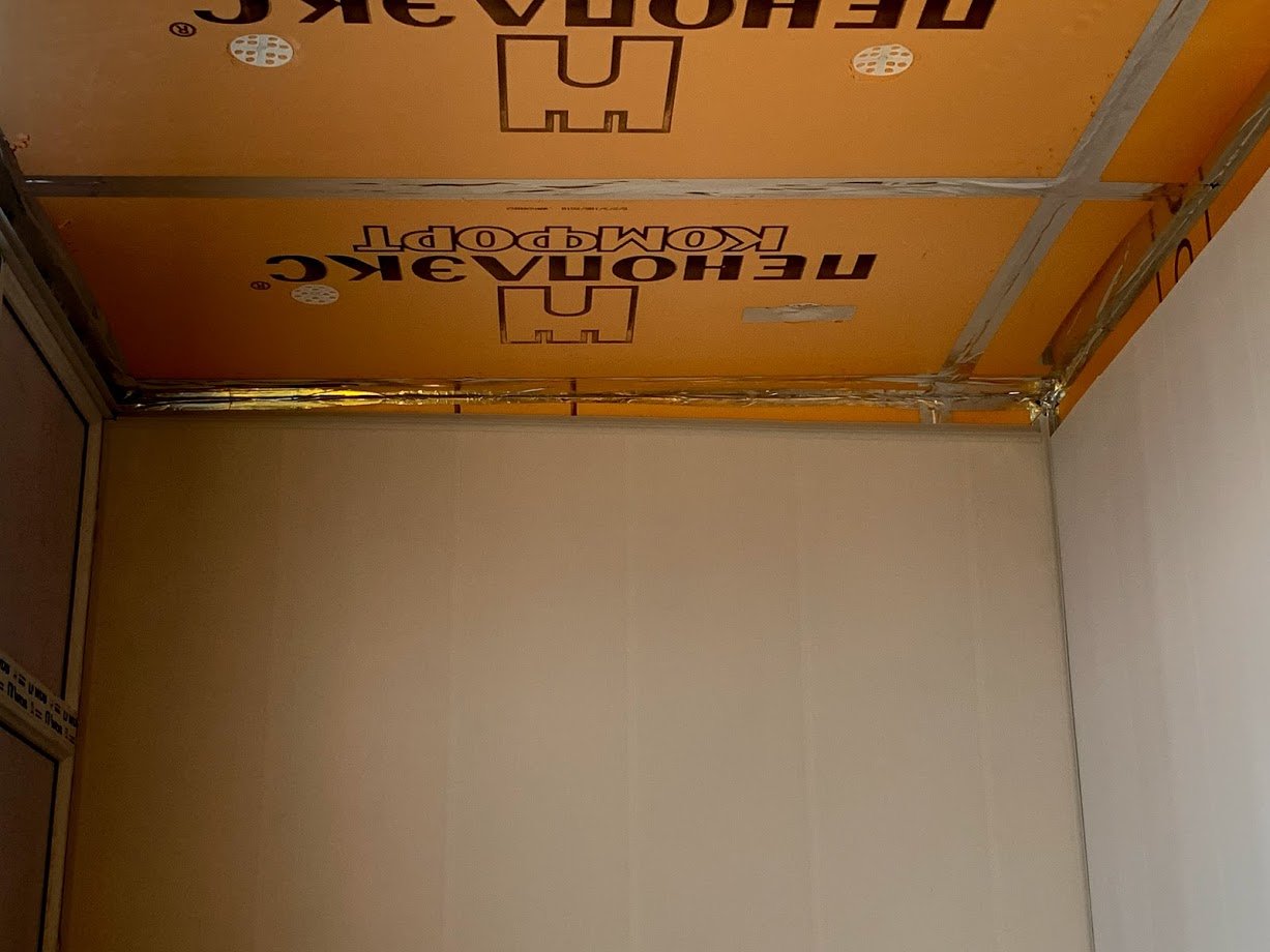

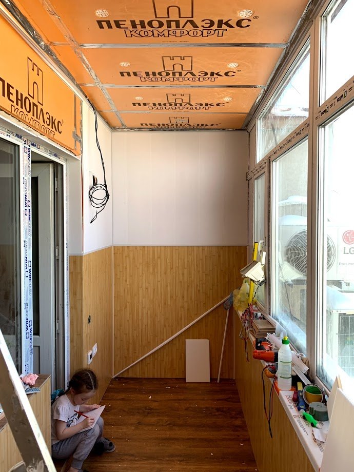

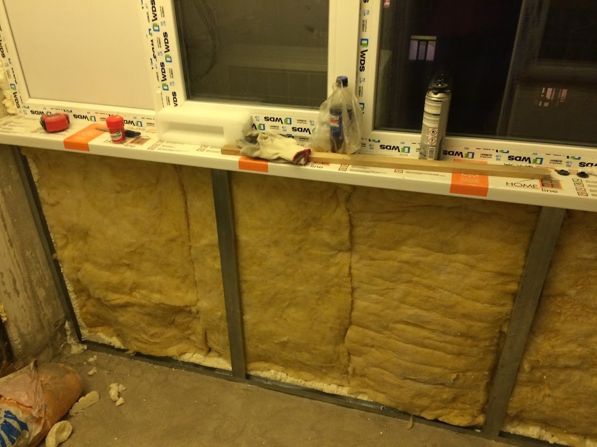

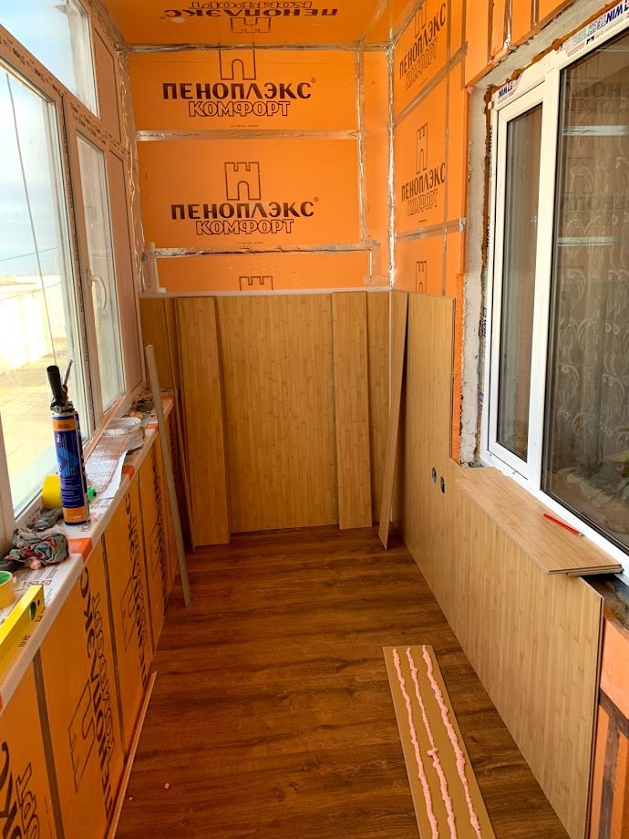

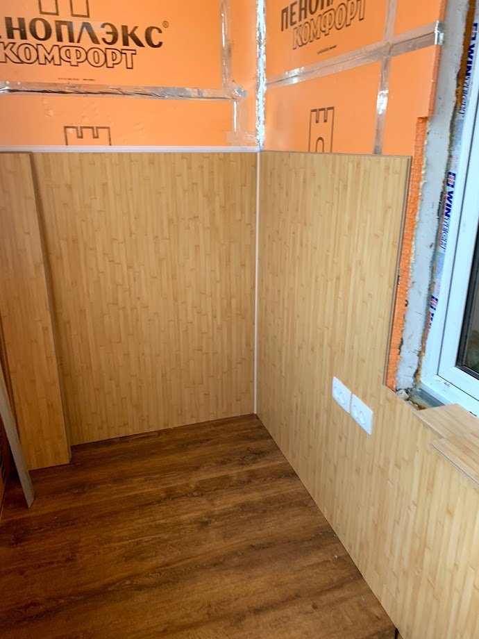

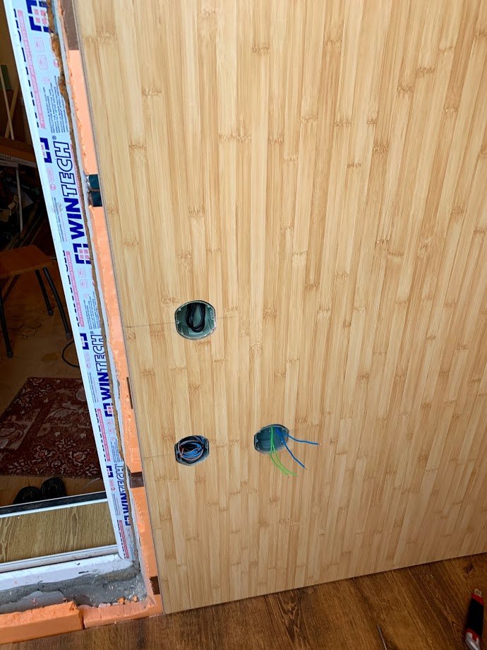

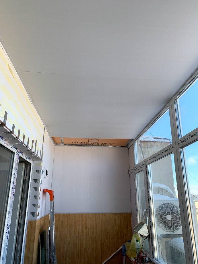

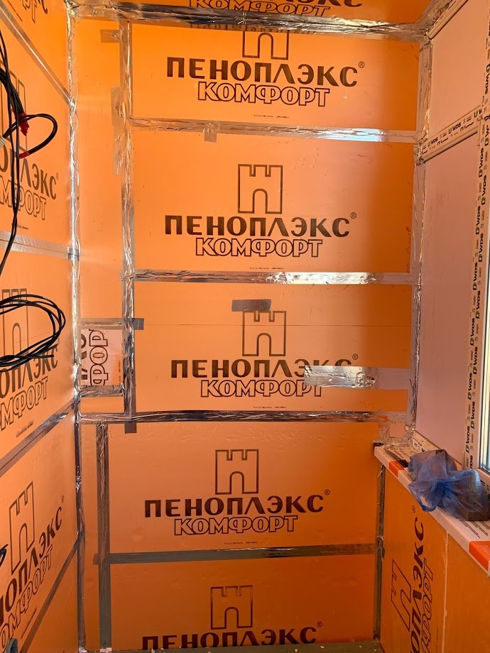

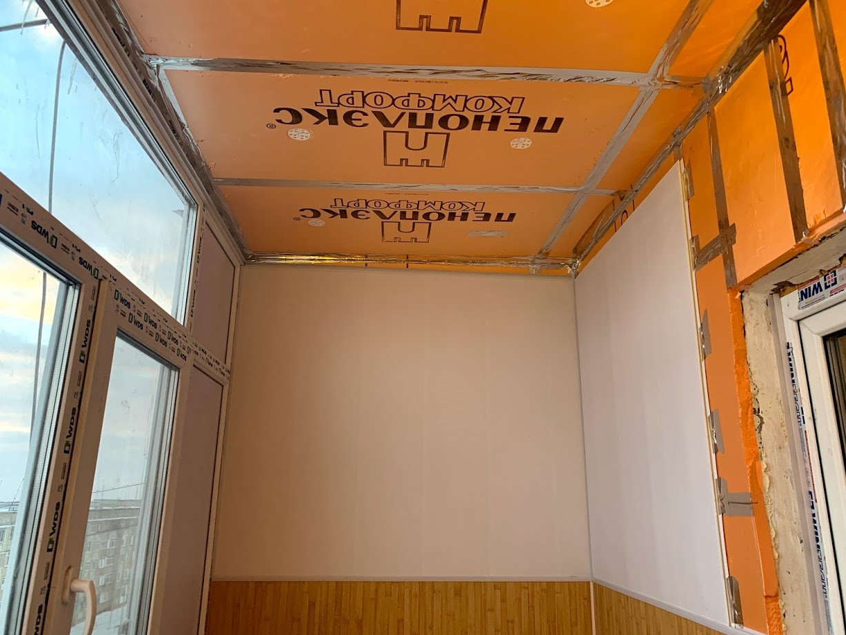

Собственно на стены стеновые панели белые и на потолок их же :

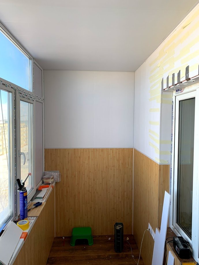

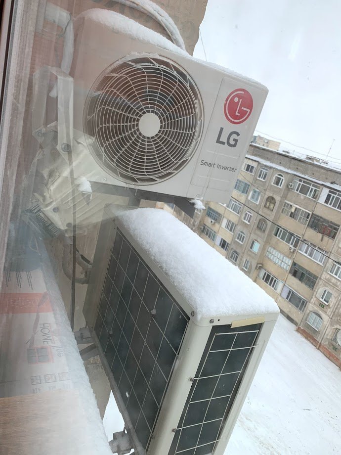

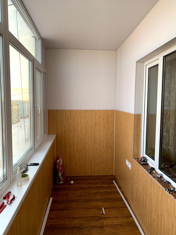

А тем не менее на улице настала зима :
Далее "люстра" из соседней темы и все на этом . Дальше закончились выделенные средства и силы . Перенес туда компьютер и все на этом . Год ничего практически не делал , обживался , в этом году крышу перестелил , сейчас заказал столы и полочки в распил , жду уже месяц , никак не сделают , соберу и будет еще одна тема ) ... Возможно я что то сделал не правильно , я , повторюсь, не строитель . За прошедший год проблем и косяков не выявлено , на балконе тепло , прогревается моментом , теплого пола с лихвой хватает на обогрев всей площади , его мощность около 600вт насколько я помню ... Батарея не выносилась , дверь в комнату никогда не закрывается ..
