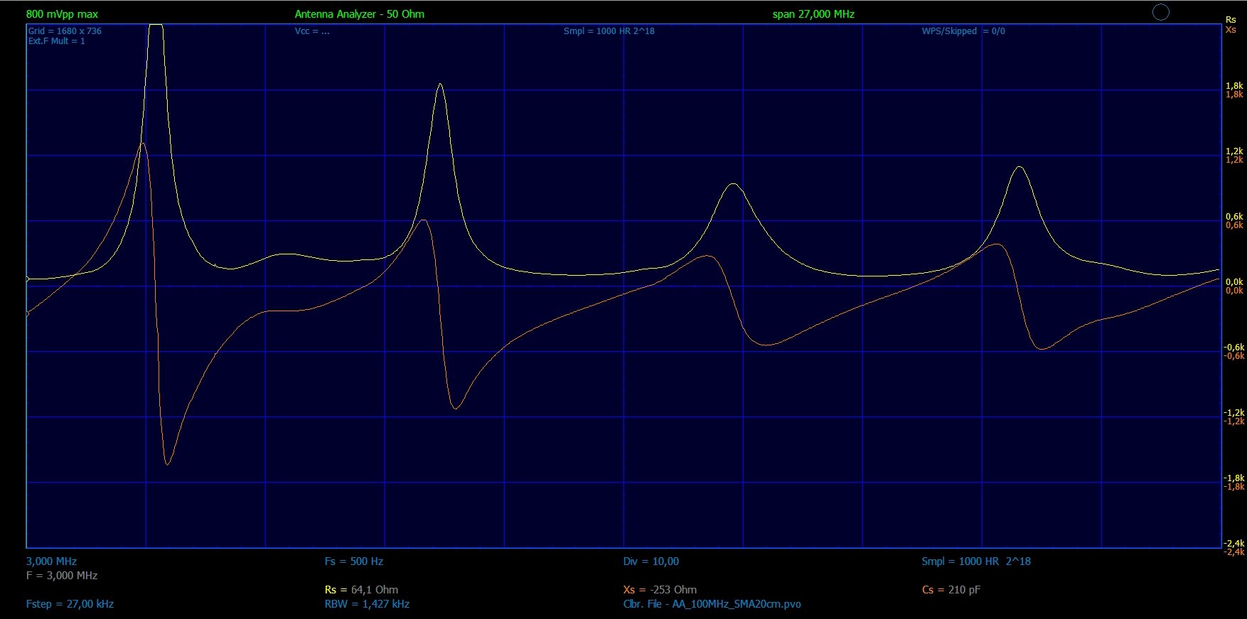

Сообщение Oleg » 14 янв 2022, 19:46
greenmiler,
Вот результаты измерения входного сопротивления антенны длиной около 20 метров с коротким противовесом длиной порядка 1 метра. Провод идет с 10 этажа под углом к земле. Высота нижней точки - метров 7-8 над землей. Запитывается в верхней точке (на 10 этаже)
Привожу просто для иллюстрации. В Вашем случае резонансы будут, конечно же, на других частотах, но входное сопротивление также будет очень сильно изменяться в зависимости от частоты.
Применить один трансформатор для согласования такой антенны сразу на всех диапазонах не получится.

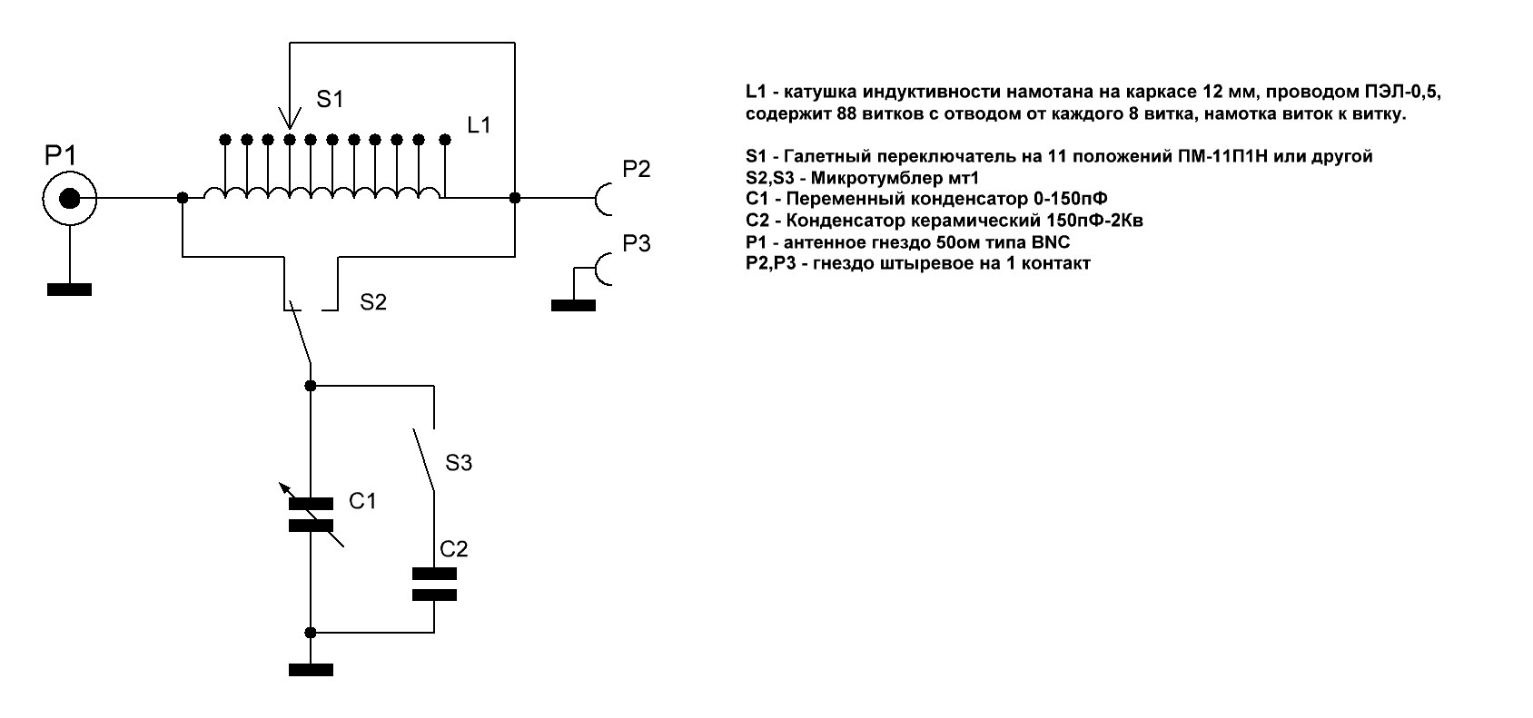

Сообщение R2AJI » 15 янв 2022, 12:05
Это не совсем так работает.greenmiler писал(а): ↑14 янв 2022, 01:00Вопрос: Так ли важно согласование антенны и приёмника для качественного приёма? Можно ли использовать для этих целей балун 1:9?
Провод 20 метров сам по себе и без согласования антенна. Можно напрямую втыкать в донгл. Но, по понятным причинам, антенной такое полотно может считаться условно. Не зря же в народе ее величают "веревка"
Если начать согласовывать балуном 1:9 то положительный результат мы получим на определенных частотах, а какие эти частоты, Вам никто гарантировать не станет, так как очень много факторов воздействует на полотно. Но, на большей части частот КВ диапазона, мы еще больше рассогласуем и можем получить отрицательный результат
Здесь нужно пробовать и экспериментировать.
А вообще, это вполне рабочий вариант, не всякому дается возможность протянуть 20 метров. Придерживайтесь простого правила, полотно должно быть как можно перпендикулярнее стенам Вашего дома, а приемник подключать как можно ближе к полотну, лучше всего прямо на подоконнике. Чем меньше антенны находится вблизи от электронного смога, тем лучше будет прием.
Идем дальше, вот сделали вы все как я написал, полотно перпендикулярно стенам, про изоляторы не забыли, ввод также максимально хорошо изолировали от стен (бетон отличный проводник электричества, в том числе и для помех) теперь можно задуматься о согласовании.
Например, можно использовать вот такое простое согласующее устройство: Таким устройством, можно не только согласовать антенну на нужном вам диапазоне, но и использовать его как, хоть и простой, но вполне себе фильтр. Вы удивитесь, насколько улучшится прием. Но и недостаток есть, необходимо вручную перестраивать для каждого диапазона. RSP1 это уже не RTL-SDR но все равно будет очень хорошо заметно.
