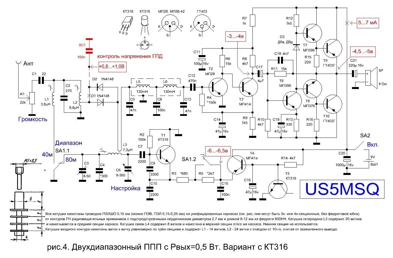

По какой схеме собирали? У С.Э. Беленецкого их несколько. Какие приборы имеете для настройки. Возможно в по ходу переписки вам могут указать, где копать. Может и не понадобится никуда отсылать. А по поводу хобби, так я сам такой. Купить готовый легче, но важнее всего собрать своими руками и докопаться, почему не работает.Алексей781 писал(а): ↑02 дек 2021, 14:04Друзья, помогите "запустить" приемник начинающему радиолюбителю. Собирал ППП по схеме Беленецкого. Собрал Унч, проверил- работает. Собрал полностью- не работает приемник. Режимы с небольшими отклонениями по схеме выставил. Звука эфира нет. Территориально нахожусь Тульская область, город Суворов. Работаю в Малоярославце. Почтой отправлю за свой счет и обратно оплачу пересыл. Может кто то поможет услышать радиолюбителей из самодельного приемника. Я самоучка. Паял простенькие приемники на св, кв. А вот этот никак не могу победить) Купить готовый приемник в состоянии. Паяльник- хобби. Хочется услышать эфир именно из самоделки. И интересно почему он не работает. 89101591350 watsapp

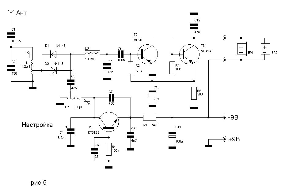

Это вот этот, что ли? Так там главное, чтобы УНЧ заработал. Ну и гетеродин запустился.
И чтоб антенна была
И как это "не работает"? Что значит "звука эфира нет"? А что есть?
Может видео снять и показать что да как?

Ну вы и схему выбрали...
https://us5msq.com.ua/gromkogovoryashhi ... nzistorax/
Я конечно всё понимаю, но автор же ясно написал, самой первой строкой
Зачем сюда лезть начинающему, когда есть современные недорогие широко доступные детали?Пресытившись конструкциями на лампах и современных компонентах в последнее время в ностальгическом порыве маюсь конструкциями на германиевых транзисторах.
А вот германий ещё надо поискать. И не факт, что найденный будет рабочим.
Всё, что вы спаяли, заменяет одна LM386...
Ну да бог с ним.
1. не вижу печатную плату. Саму разводку.
И желательно не фото, а исходный файл (если есть)
2. не вижу магнитофонную головку.
3. Не вижу катушку контура и КПЕ.
Имхо, в таком "виде" оно не заработает никогда.
Тщательнее надо, тщательнее...
