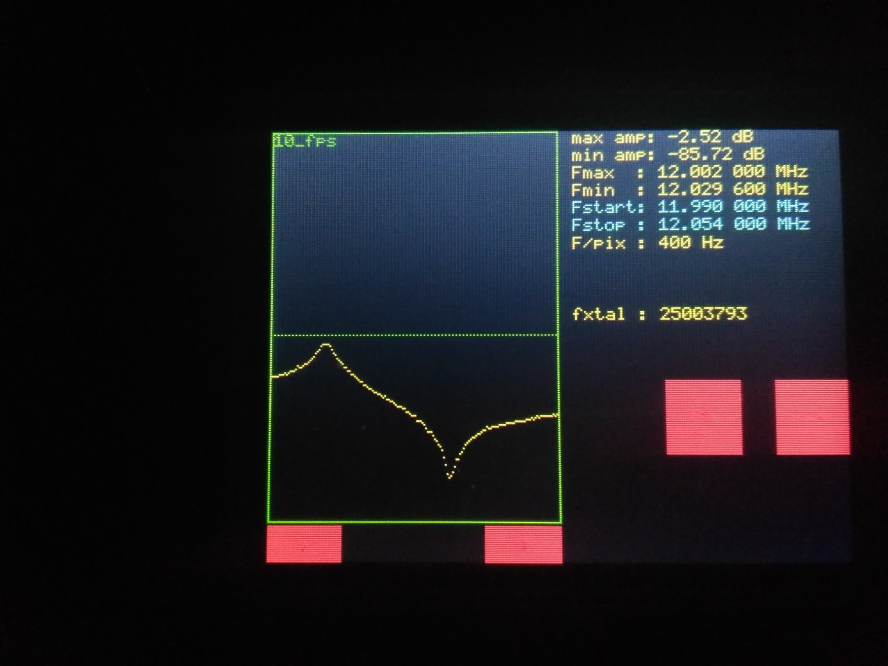

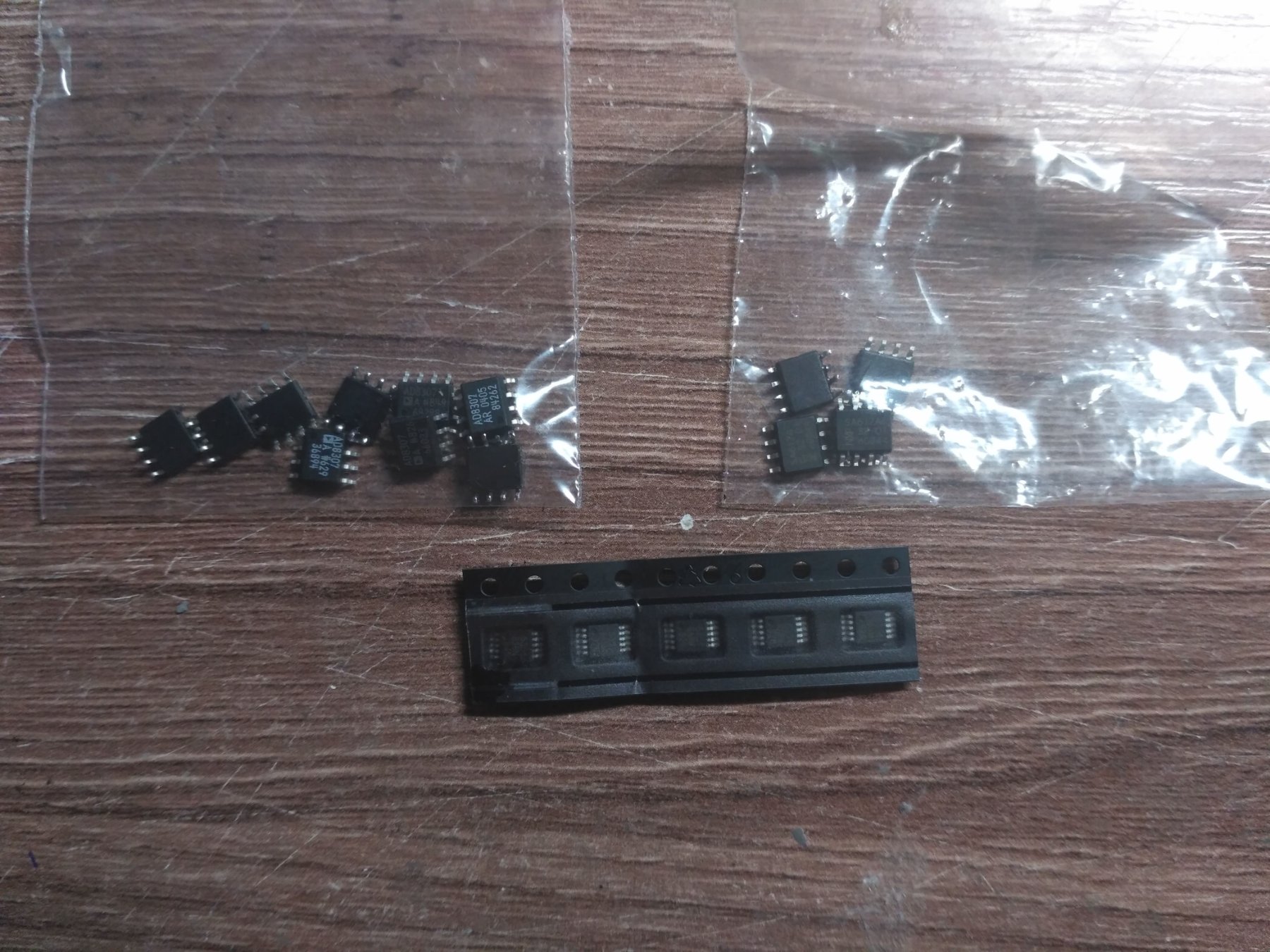

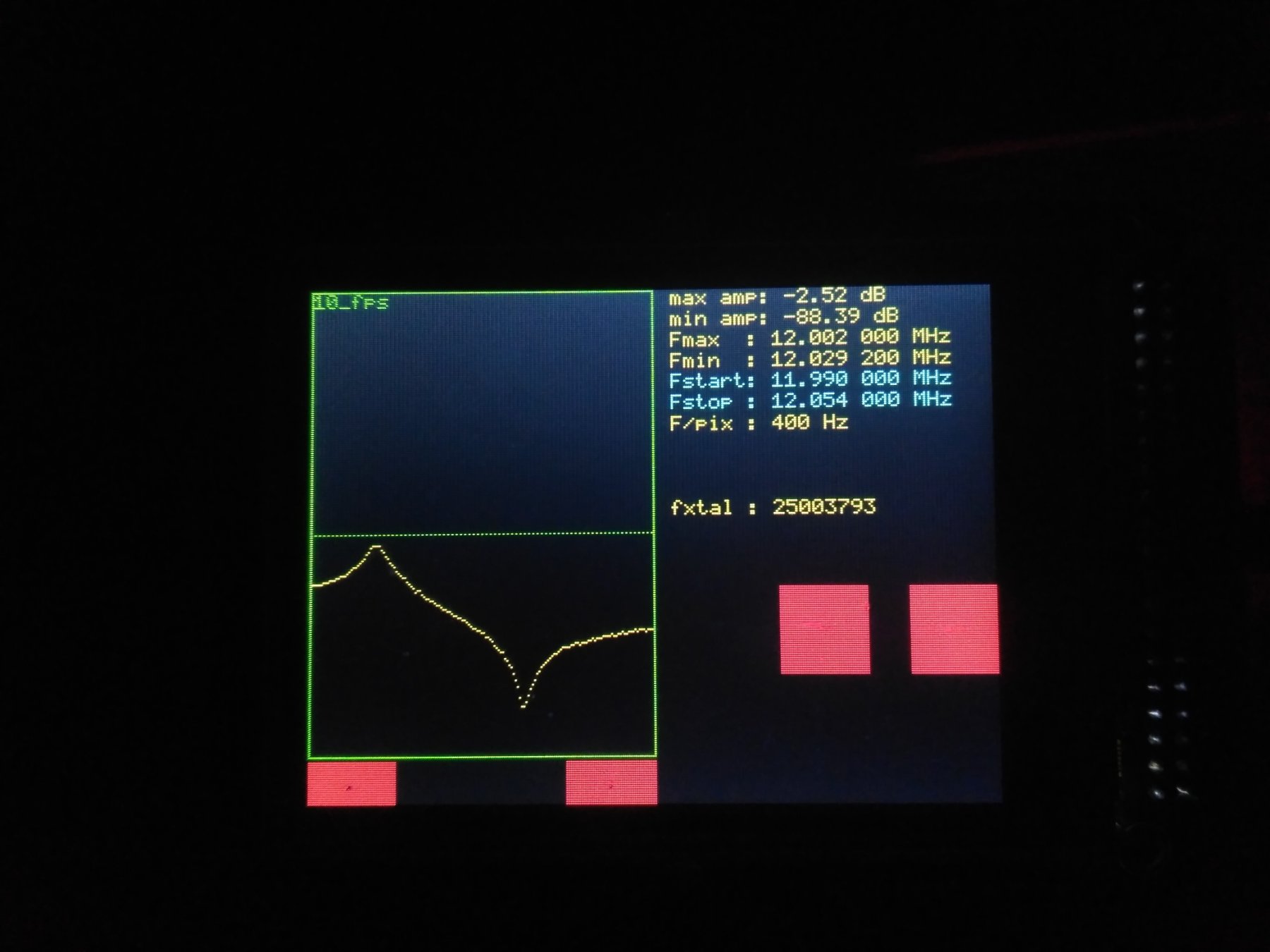

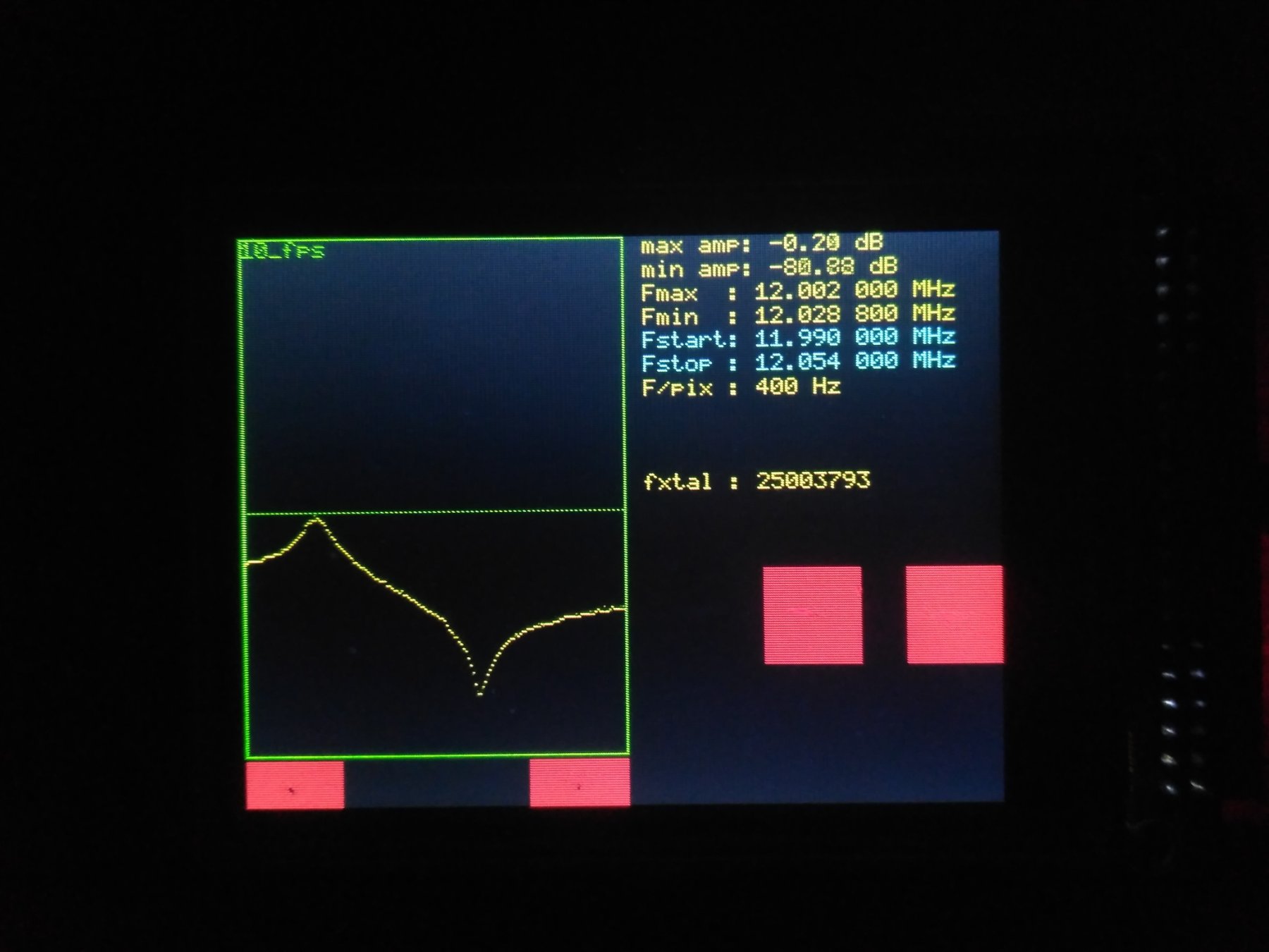

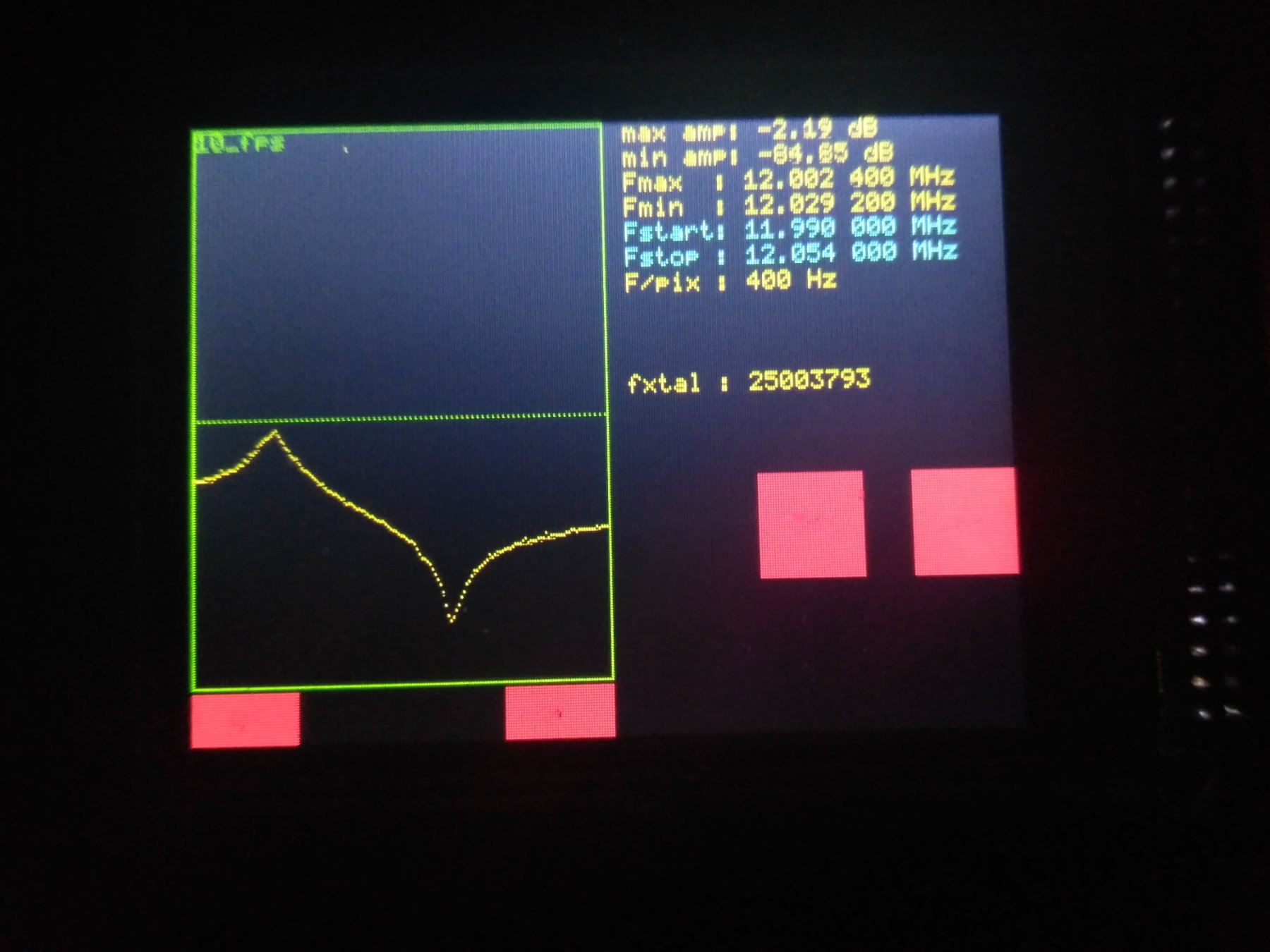

AD8307 аналоги
Сообщение 2Qay » 18 мар 2020, 11:27
Показания на оригинальных запчастях: заменил ad8307: заменил sa612: заменил si5351: По сути, прибор остался рабочий, в посылке были ad8307 разного цвета, но и те и те были одинаково рабочие. Показания китайских ad8307 были одинаковы между собой, но как видно по фото имеется разница между китайскими и между купленными в ЧиД'е.
SA612 все рабочие полностью (знал бы, заказал бы сразу штук 30).
si5351 тоже рабочие, амплитуда на выходе +- одинаковая, проверить до сотых долей вольта нет возможности.
