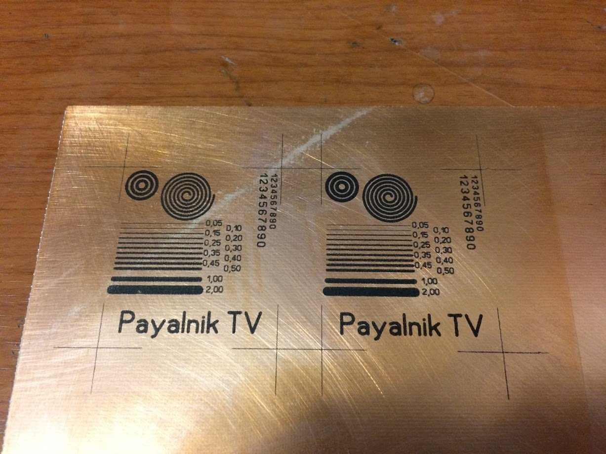

Но сверхтонкие дорожки переводятся , но вытравить очень сложно , потом они очень не крепко держатся на текстолите , чуть царапнул и дорожка слетела ... Не пробовал только маской сразу покрывать .
