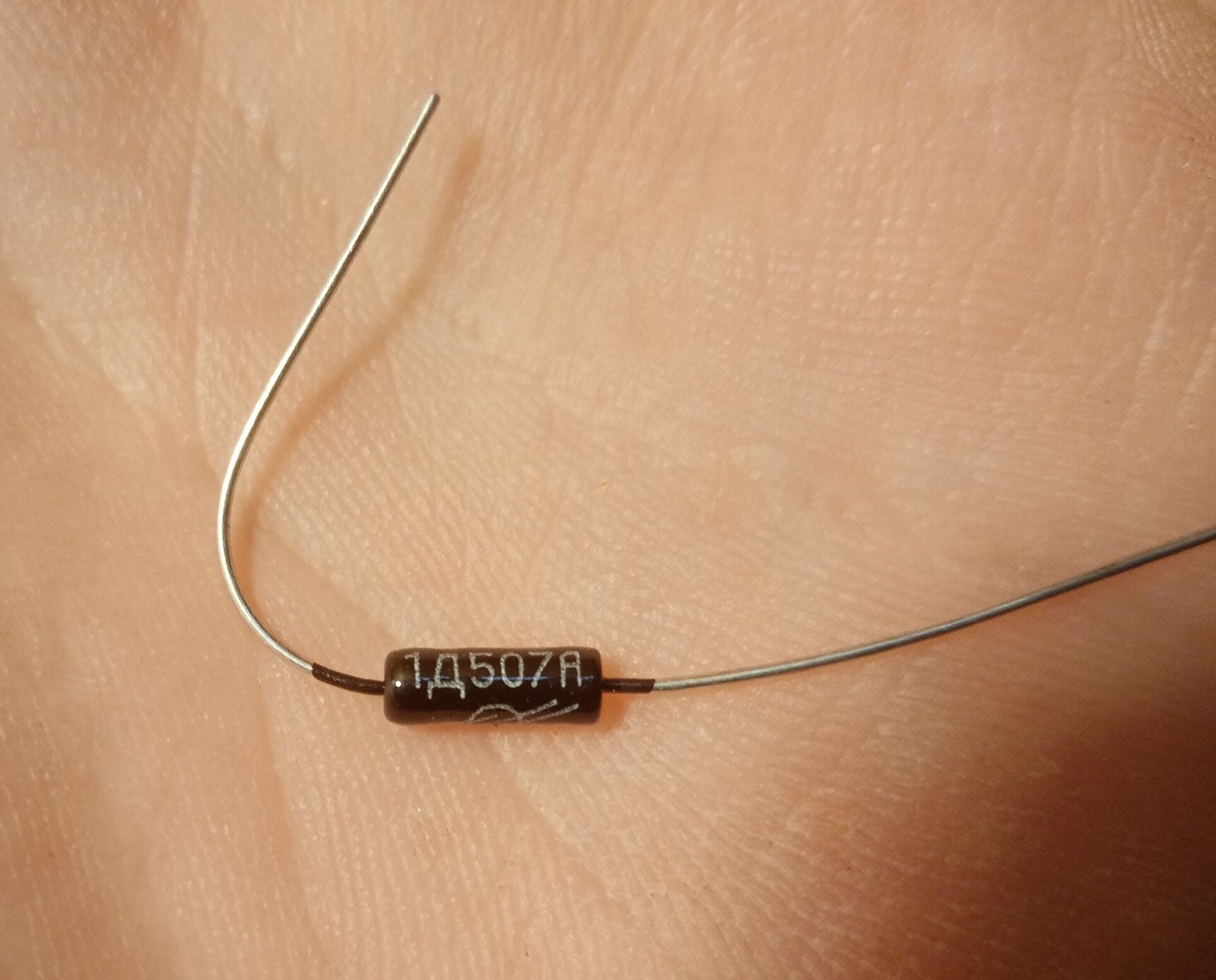

Дык то военные. У меня до сих пор лежат германиевые со звездочкой. Так иногда пихаю куда ни попадя. В основном в БП. Работают.

К сожалению, за всю мою практику, ни разу не попадались. Если только на толпе были, но как то ими не интересовался. Да и КВ аппаратурой только недавно начал заниматься. А на толкучке в Питере сейчас уже практически делать нечего. Того богатства 90х годов уже нет. Д18, Д19, Д310, Д20 - вот такие еще есть. Еще есть какие то туннельные диоды, марку не помню. Еще в родной упаковке. У себя в тандем матч поставил 4148, работает однако. Ставил в такой КСВ измеритель https://www.youtube.com/watch?v=lS613f7Najg Добавлю еще чуток. Читал где то на форуме, что можно заменить на 1N34, почти аналог.

Можно попробовать BAT41 или 1N5711 они доступные и в тандем матч автотюнера N7DDC применяются.
