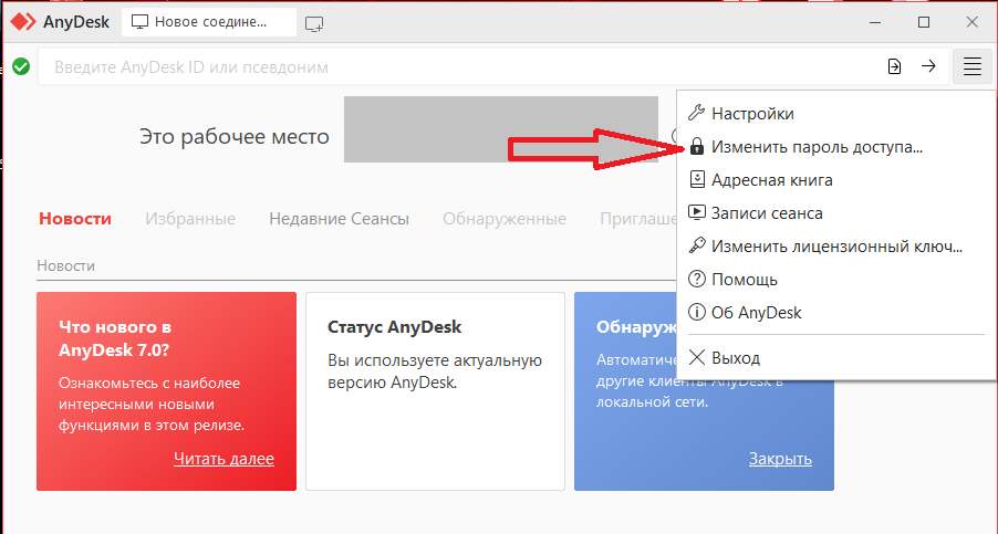

Казалось бы ни чего сложного, ставим анидеску на домашний ПК, устанавливаем постоянный пароль для неконтролируемого доступа на удаленном компьютере
и вперед! Все верно, но надо постоянно при подключении вводить id и пароль. А анидеска позволяет обойти этот шаг очень просто.
