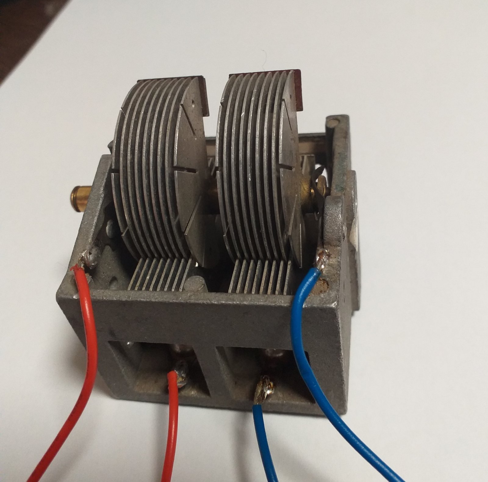

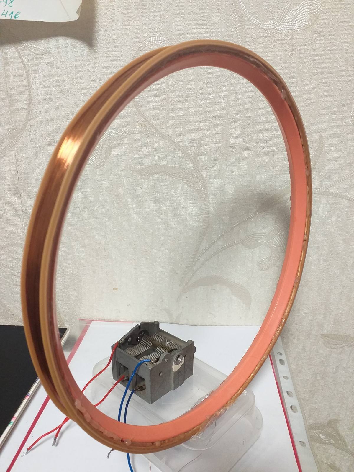

Недавно посмотрел на канале HAM Radio Channel видео Владимира про пяльцевую антенну и задумал сладить оную для своего Tecsun 310..
Все исполнил по инструкции из видео, (расчеты по Coil 32).
Нашел у себя старенький Конденсатор переменной ёмкости.. Идентифицировал по фото в нэте как "КПЕ от радиоприемника VEF"
9/365 Пф
Но вот как подключить не знаю... Просветите пожалуйста. (Подойдет ли вообще такой?)
(я в деле совсем новичок, если можно простыми словами)

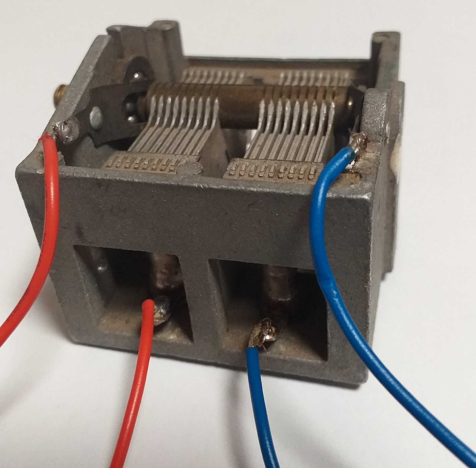

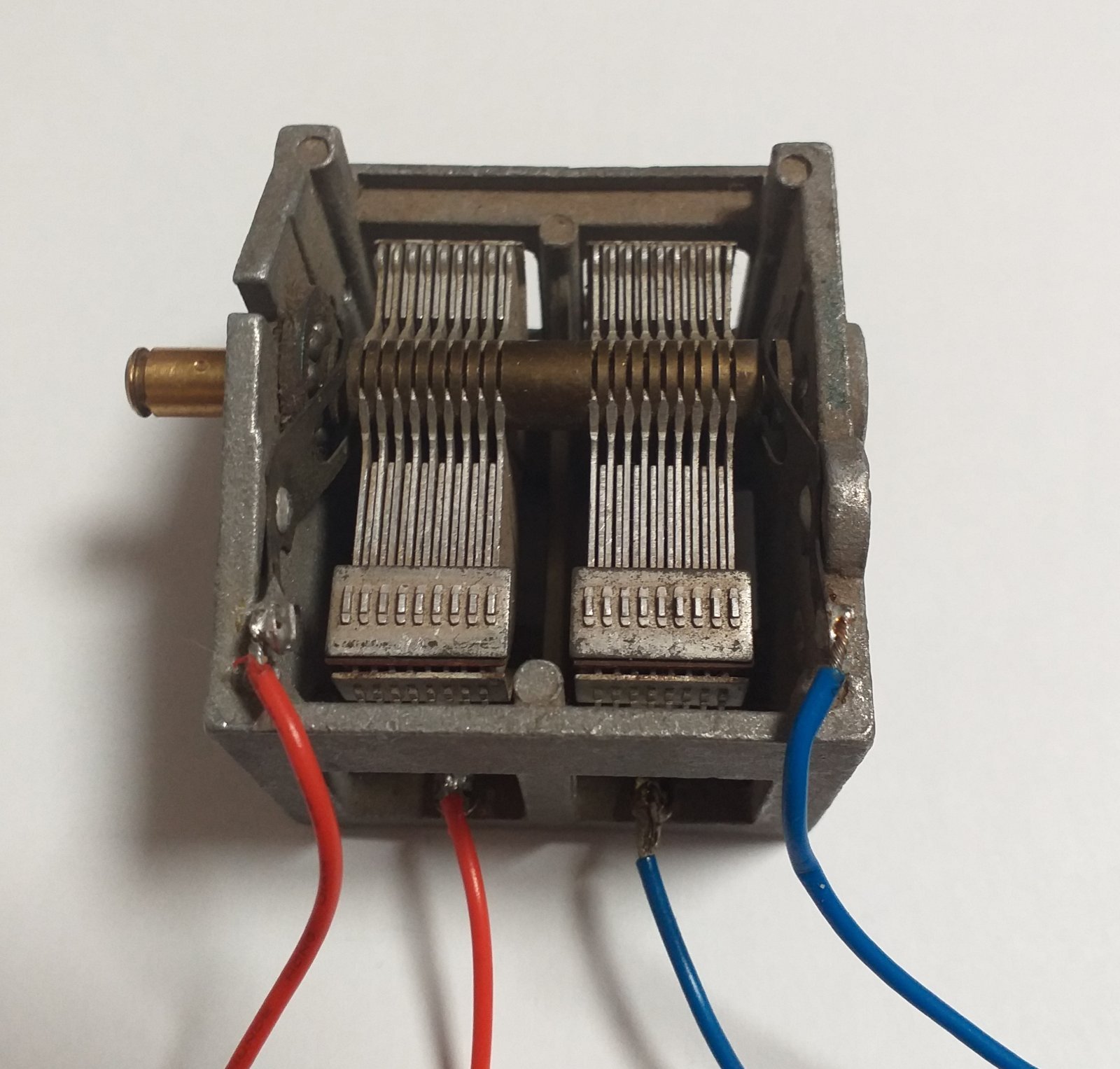

на фото кпе.. 2 секции.. у каждой по 2 контакта..
Один корпус, другой (в низу) к неподвижным пластинам..
итого 4 контакта..
Как далее? Какой кудой?

Здесь все просто.
Берете, если по вашему фото, два синих или два красных провода и соединяете их с концами катушки.
Предварительно, желательно прозвонить КПЕ, что бы не было короткого замыкания между пластинами. Прозванивать два красных или два синих. КПЕ должен быть закрыт, подключите мультиметр в режиме пищалки и медленно вращайте, пока полностью не выйдут пластины. Если не разу не пикнет, значит КЗ нет и КПЕ будет работать.
