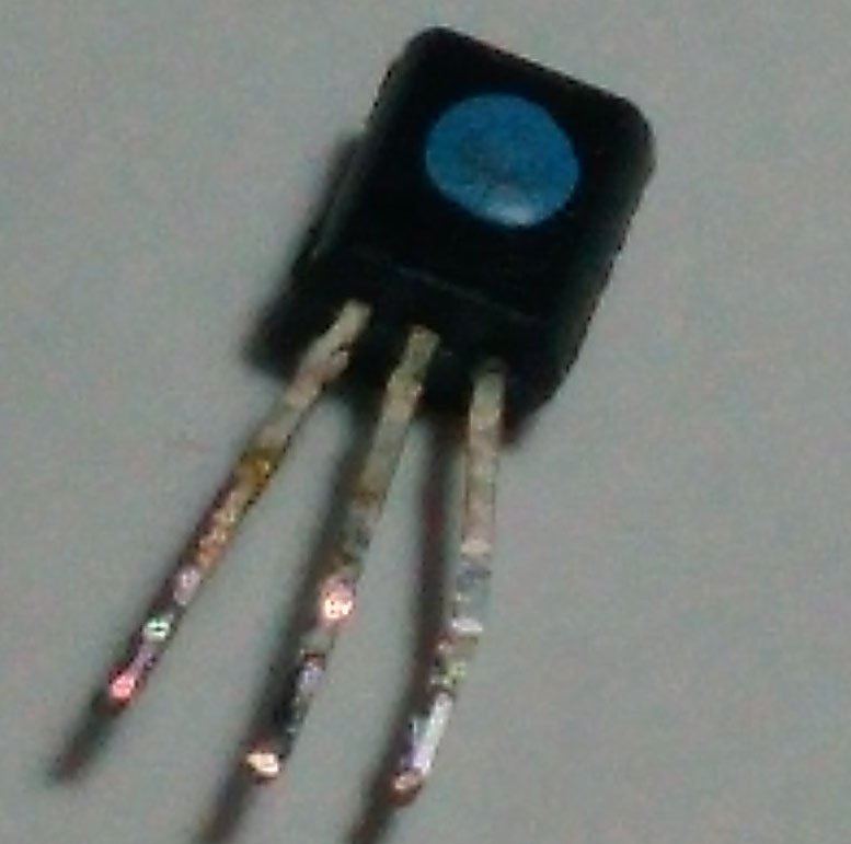

Если верить маркировке Вашего транзистора, и этой таблице:
то это действительно КТ339, и по расположению выводов совпадение. Но транзистор может быть импортный (в странах СЭВ, да и запада цветная маркировка встречалась тоже), или завод-производитель решил, что их транзисторы, например КТ3102, будут иметь голубую метку, вместо зелёной, потому что зелёная краска на складе кончилась, а продукцию отгружать надо.
Так бывает
А радиолюбители потом голову ломают, что за чудо в их руки попало.

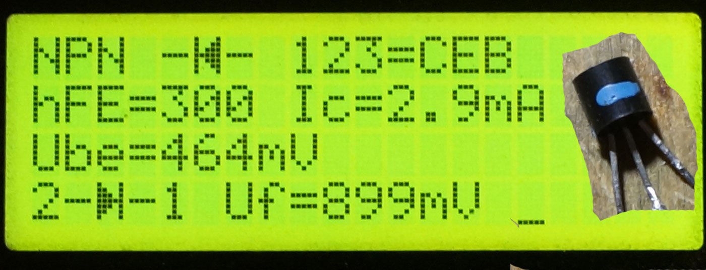

По цветной маркировке более-менее понятно, но меня, в большей степени, смущают диковинные показания транзистор-тестера.
КТ339 вроде бы ничем таким особенным не выделяется, или это транзистор-тестер чудит?

Скорее всего у него параметры поплыли или некондиция. В совдеповское время работая в телеателье часто приходилось менять такие транзюки. Приборов, кроме тестера, не было. Вот чисто на интуиции и находили такие неисправности. Но в основном этим грешили КТ315 всех букв.

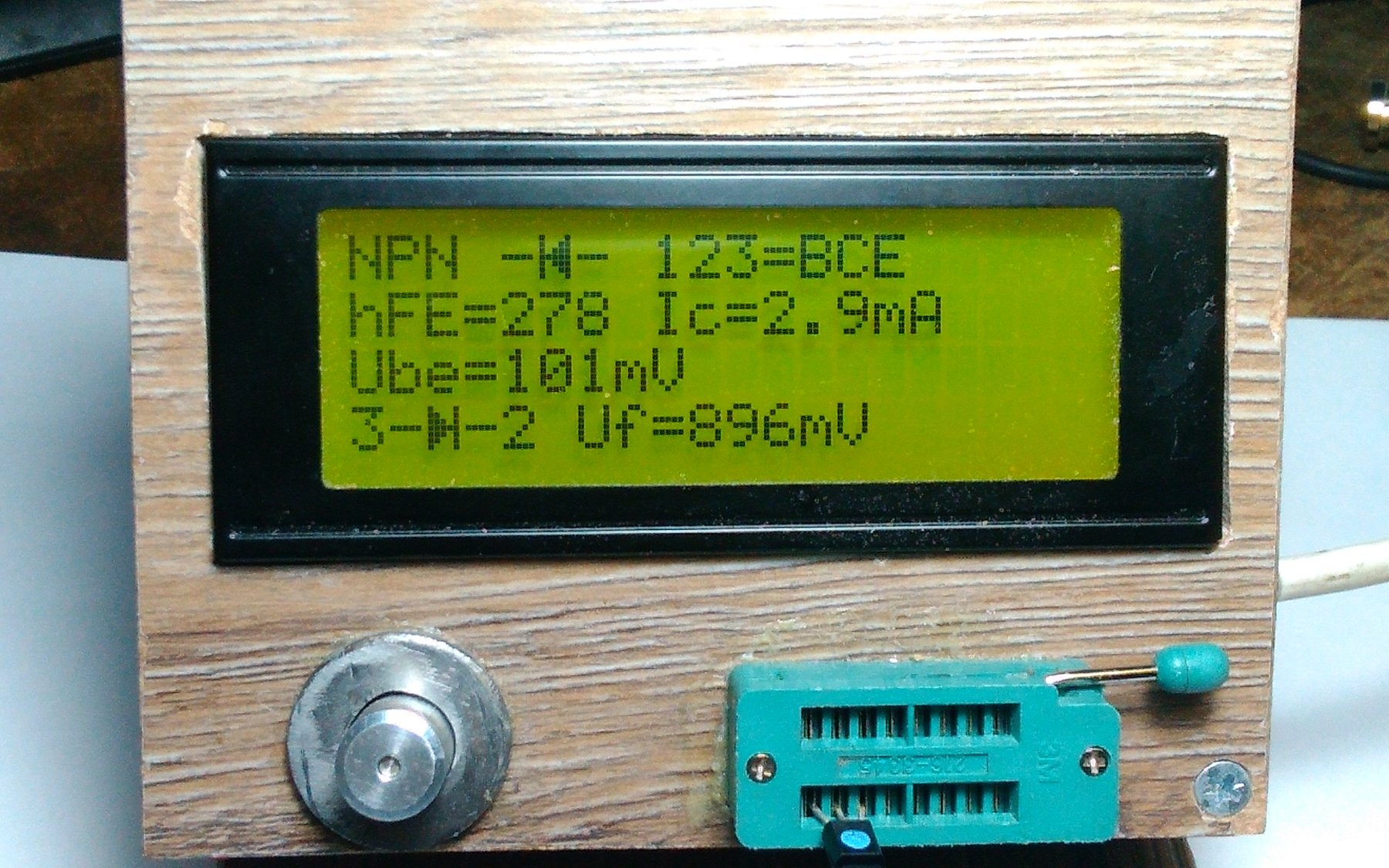

Возможно и такое.
Но странно, что показания моего ТТ, практически полностью совпадают с показаниями ТТ Андрея.
