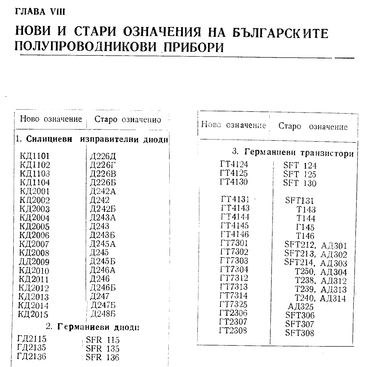

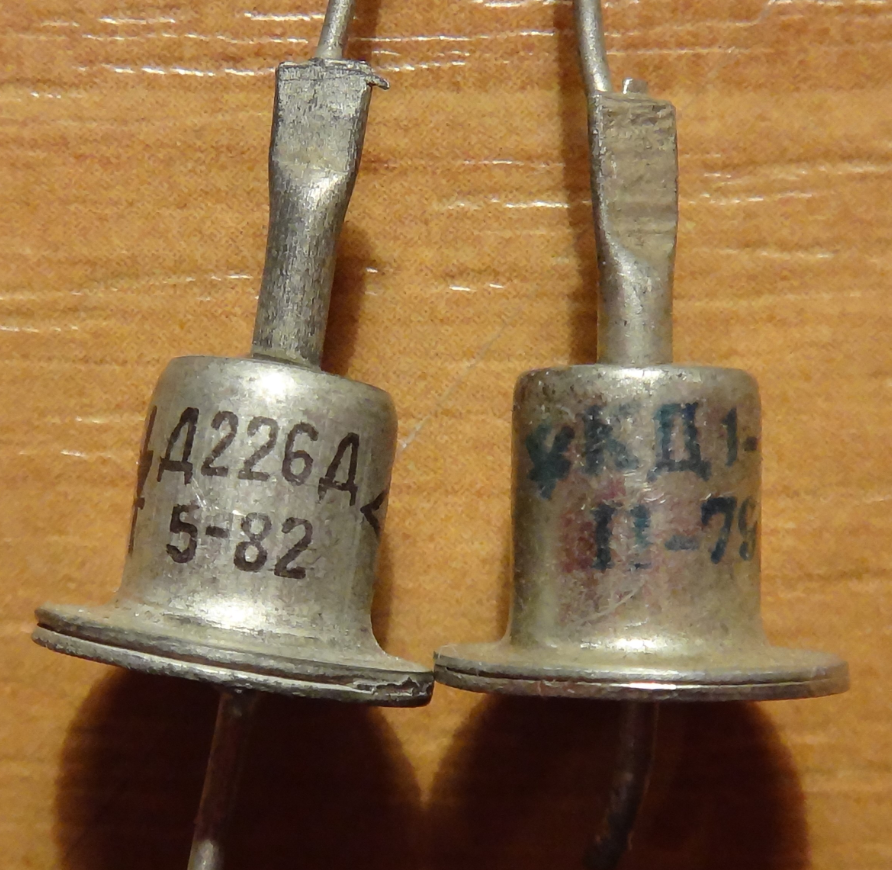

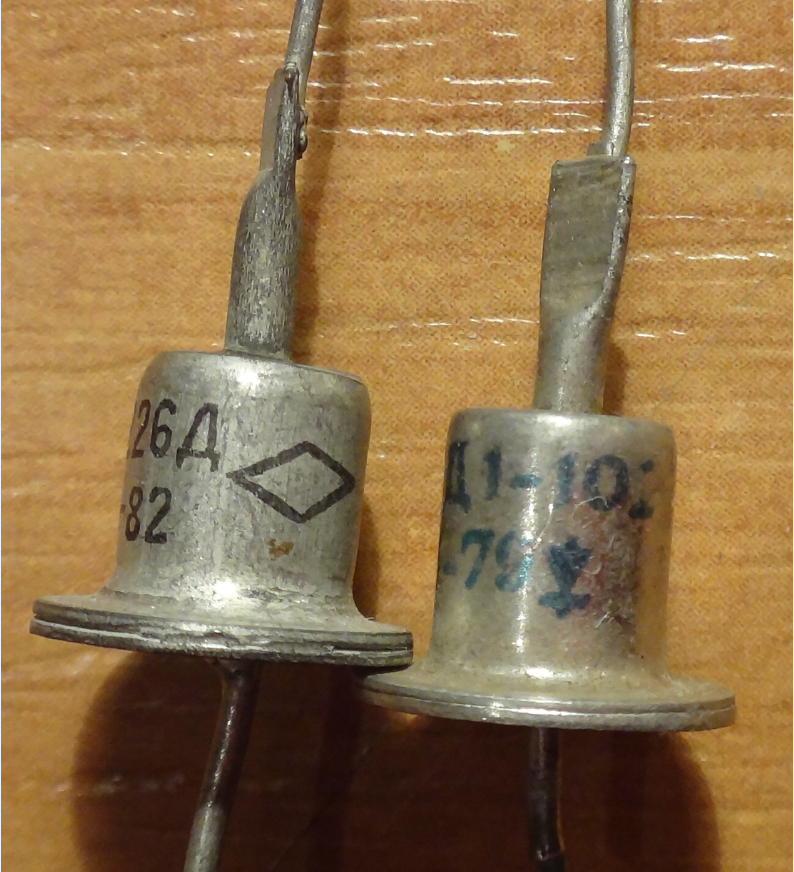

Yuri,там если примерно вспоминать 300-400в обратное и около 100 - 300 мка ток обратный и прямой соответственно,не высокочастотный или еще какой то спецефический,самый обычный диод,так что реально практически любой можно ставить
P/s нашёл картинку спутал с 104й у 102го параметры еще ниже так что любой из серии д226 встанет

malin666, интересно, диод ДД2009 - это опечатка или нет. у меня в болгарских БП стояли КД2009, КД2001, КД2002 (БП для радиостанций "лён Б")
malin666
Сообщения: 58
Зарегистрирован: 14 окт 2019, 08:10
Откуда: Печоры
Позывной: UB1WBP
Благодарил (а): 4 раза
Поблагодарили: 9 раз
диод КД1-102
Сообщение malin666 » 09 дек 2019, 22:11
Yuri, опечатка :)
КД2009 BG | 300в | 5А
