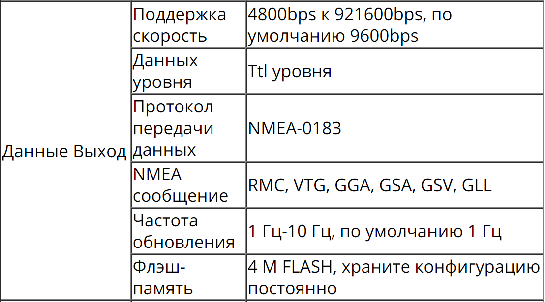

Вы сказали, что где то увидели, что модуль может напрямую в RS232 гнать сигнал и так далее... Вы это где увидели?
Вот тут, в описании этого модуля:

Сообщение Roman1976_VR » 21 окт 2019, 11:40
Во блин - китайцы изменили уже. Там где ttl, было написано: USB, RS-232, TTL (по умолчанию TTL)

Сообщение Roman1976_VR » 21 окт 2019, 11:44
Поменяли китайцы на своей странице...И ценник в 2 раза подняли я брал за 490, сейчас 843

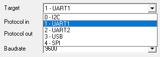

Сообщение Roman1976_VR » 21 окт 2019, 11:46
Вот что есть в Target:
(2.98 КБ) 114 скачиваний

Сообщение Chipmaster » 21 окт 2019, 11:48
Не в "Target", а в "Bit Order" - в самом низу.

Сообщение Roman1976_VR » 21 окт 2019, 11:49
Chipmaster писал(а):
21 окт 2019, 11:48
Я просто показал ;)
