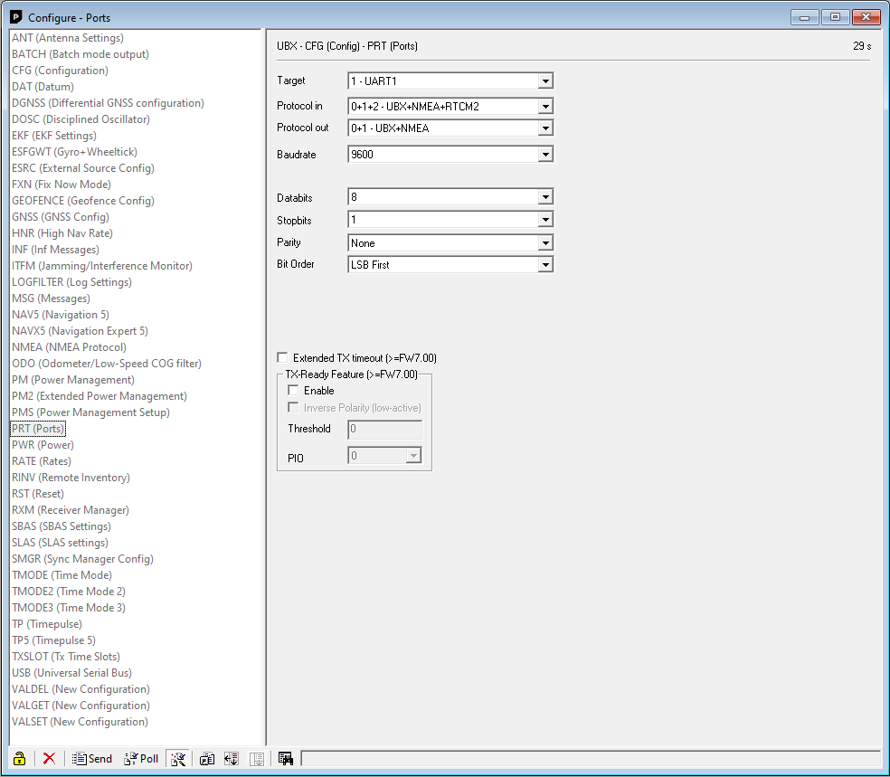

Сообщение Roman1976_VR » 21 окт 2019, 11:07
И что странно - в настройках конфигурации я не нашел, чтобы изменить выход данных с TTL на RS-232. Там есть даже USB, но RS232 нет.
Хотя модуль, судя по описанию поддерживает непосредственный вывод в RS-232 формате.
Сейчас скриншот покажу с настройками, может что-то еще подскажете.

Сигнал с GPS приемника
Сообщение Roman1976_VR » 21 окт 2019, 11:23

Сообщение Chipmaster » 21 окт 2019, 11:26
И что я должен здесь увидеть? :?:

Сообщение Roman1976_VR » 21 окт 2019, 11:28
Chipmaster писал(а):
21 окт 2019, 11:26
Вот и я такой же. Значит методом тыка. :)

Сообщение Roman1976_VR » 21 окт 2019, 11:32
Вот например настройка порта
