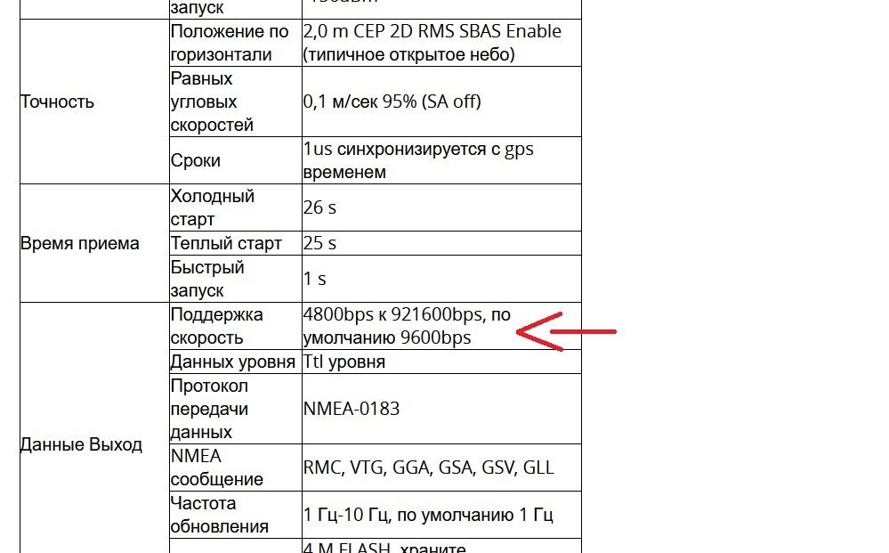

У BN-85N холодный старт 26 секунд, горячий 1 сек. Мне известны все его параметры, т.к. они даны на странице продавца. Нет только информации как и чем его прошить.

Попробуйте найти АТ-команды на другие аналогичные модули и попробуйте инициализировать его через терминалку и интерфейс UART<->TTL.

Получается, что модуль исправен. Почему тогда трансивер его не видит - понять не могу. Отдам китайцам деньги обратно. Там скорее всего женщина была, поэтому она немного не понимает что и как (сама в интернете начала искать инфу) и сразу вернула мне деньги.Chipmaster писал(а): ↑18 окт 2019, 10:35Все верно, обмен данными происходит по принципу ЗАПРОС-ОТВЕТ. Если частота обновления 1Гц, то то и пакеты протокола обмена будут появляться раз в секунду. Все остальное время шина будет в состоянии ожидания.

Вероятнее всего модуль живой. Причина может быть только в скорости обмена или в некорректной реализации NMEA китайцами в модуле.Roman1976_VR писал(а): ↑18 окт 2019, 10:44Получается, что модуль исправен. Почему тогда трансивер его не видит - понять не могу.
