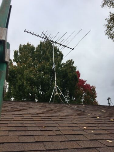

Вот еще в отзывах нашел, американец фотку прикрепил.

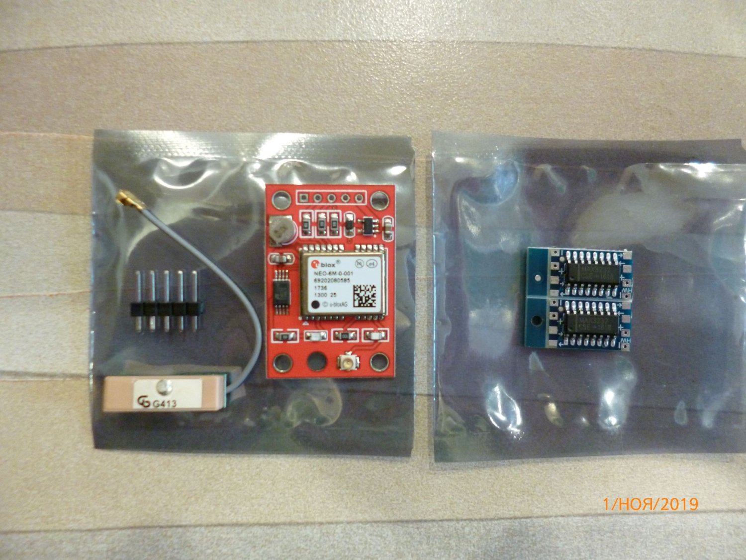

Приехал новый GPS. Буду лепить ;) С этим должно работать.

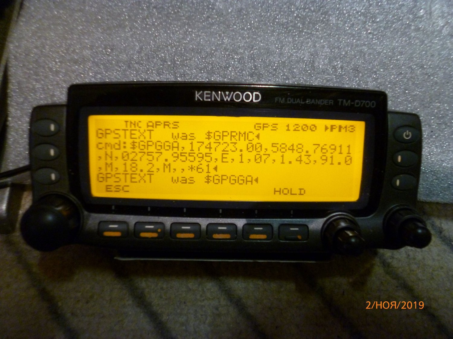

Ну вот, как и предполагалось, этот заработал без проблем с моим кенвудом. "GPS" теперь на экране моргает, данные принимаются. Ура! :)
И команды теперь корректные:
