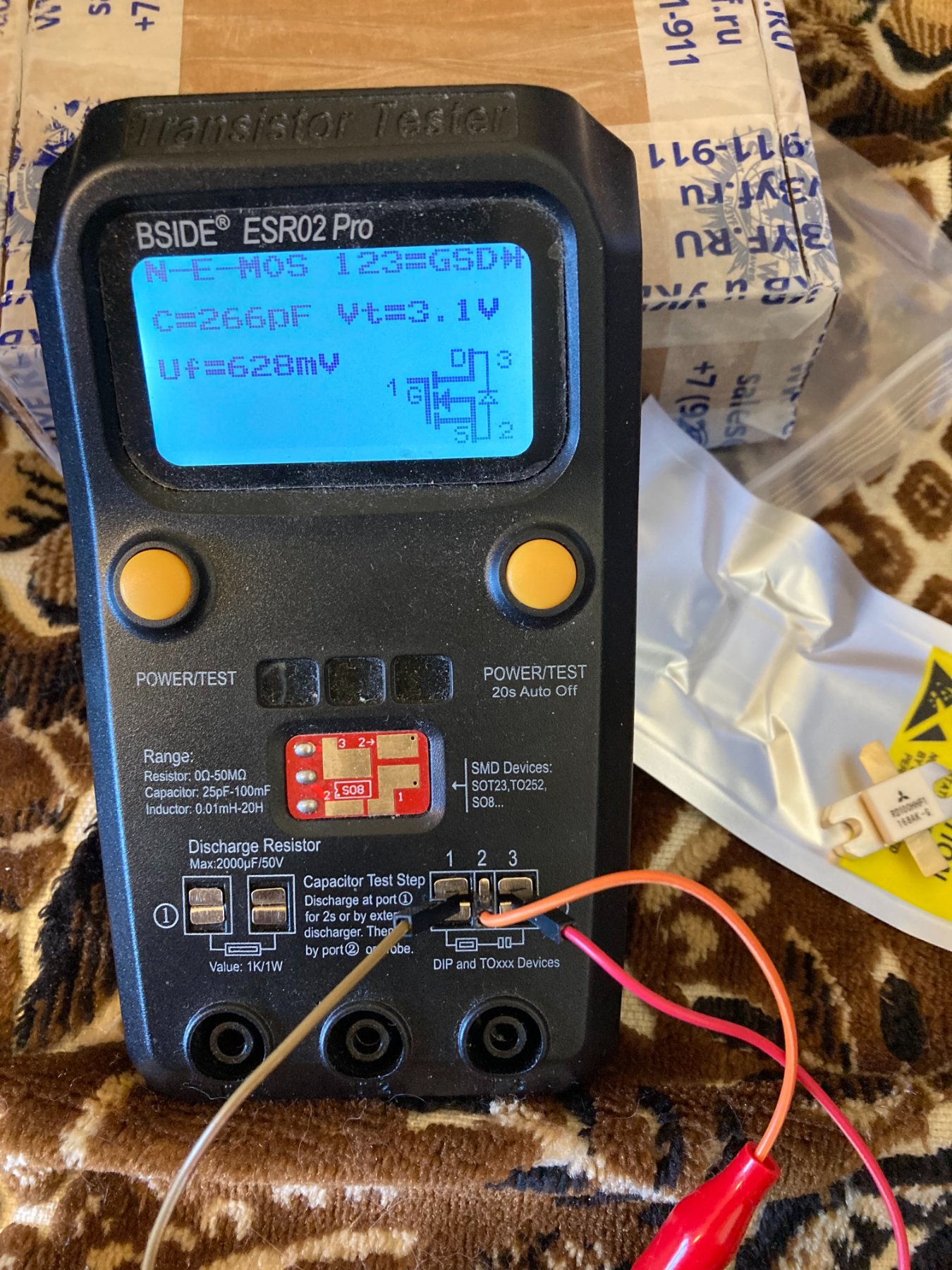

Вопрос скорее Владимиру, он работал с такими компонентами.
Получил от китайцев транзисторы RD100 с такими характеристиками, см. фото, можно ли сказать что это RD100 или подделка/перемаркировка?

Владимир спасибо за ответ. Меня смущает транзистор с 2,7В. Пишут в одном известном тг-канале, что должно быть более 3В. Хотя по даташиту Vth от 1,5В до 4,5 при токе 1 мА (какой ток у тестера не ясно), кто придумал эти 3В, вы что думаете? Хотя если взять (1,5+4,5)/2 =3В и на них и да график, скорее всего от графика и пляшут, вроде правильно рассуждаю.
