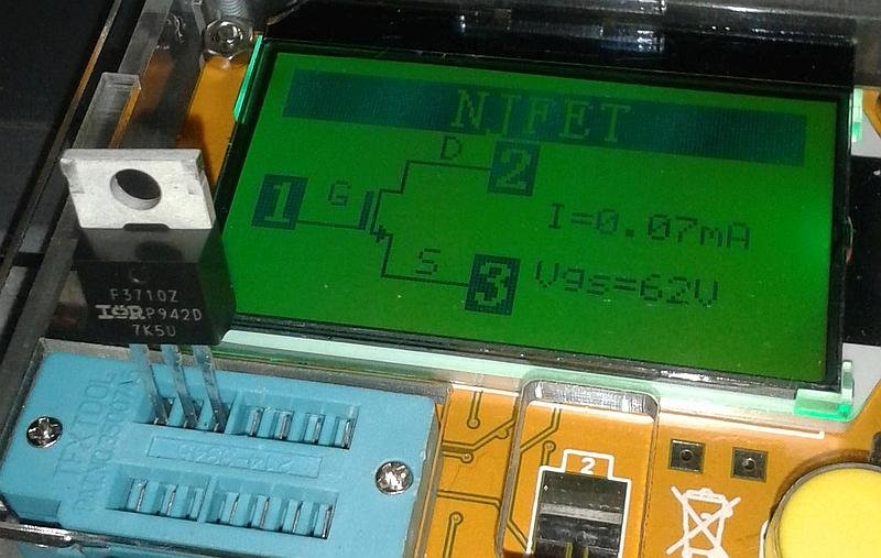

А у меня были проблемы с деталями. Первый раз пришли тиристоры "наизнанку": см. ролик https://www.youtube.com/shorts/3A1RhkP1Alw и главное — ОПИСАНИЕ к ролику.
Второй раз вообще длинно и обидно получилось. Чинил вот такой бесперебойник (двойного преобразования), у которого были выбиты почти все силовые полупроводники. Закупил всё в ЧипДипе. Среди прочего там были шесть штук IRF3710, работающих в одной упряжке. Перед установкой затолкал их в китайский транзистор-тестер. Шайтан-прибор — это не наш метод, но даже он почувствовал недоброе (см. фото). На корпусах была проставлена одна и та же партия. Однако если два из шести компонентов — выглядели как МОП-транзисторы, то четыре остальных — как обычные старорежимные полевые транзисторы (без оксидного слоя). Причём китайских показометров у меня было два, с разными прошивками, и оба не сочли эти четыре экземпляра мосфетами. Предположил, что это либо дефектные экземпляры, либо в правильные корпуса засунуты неправильные транзисторы (или наоборот). Связался с ЧипДипом. Те дали дельный совет (дословно): "Так как все транзисторы одной партии, есть вероятность попадания статики на затворы тех 4 транзисторов, в результате чего они не пробиты (защита на современных транзисторах не позволяет это сделать небольшим статическим зарядом),но заряд на затворах открывает эти транзисторы при попытке их измерить, а прибор при этом-видит их как J-fetы. Нужно попробовать разрядить транзисторы соединив проводником все его выводы между собой, после чего провести вторичное измерение)". Поблагодарил их за разрешение поиграться с неизвестными науке зверушками. Закоротил на время выводы (разрядил затвор), повторил "тестирование", результат тот же. Применил наоборот т. н. вольт-добавку на затвор (батарейку минусом к тестеру, плюсом к затвору, как IGBT проверяем), — результат тот же. Самое интересное получил, когда потыкал их мультиметром: паразитный диод с падением 510—516 мВ между истоком и стоком определяется одинаково и у "правильных", и у "неправильных" экземпляров; "неправильные" в отличие от "правильных" не удаётся приоткрыть ни просто "плюсом" мультиметра, ни с вольт-добавкой; самое главное — у "неправильных" между затвором и стоком наблюдается сопротивление 400—1100 кОм, причём при замере оно меняется (видимо, затвор хоть и протекает, но всё равно заряжается и разряжается), но сопротивление это бесконечным никогда не становится. То есть имеет место если и не пробой, то точно утечка с затвора в переход. У "правильных", разумеется, такой фигни нет и быть не может, потому что оксидная плёнка между затвором и переходом — абсолютный изолятор... Вшил в китайский показометр новейшую прошивку. Без вольт-добавки он увидел два встречных диода между истоком и стоком; с вольт-добавкой определил его как биполярный транзистор у которого присутствует диод между эмиттером и коллектором. Короче — сделал всё что мог, чтобы убедить ЧипДипа, что имеет место утечка оксидного слоя. Поверили и вернули деньги. Правда только за 4 "неправильных"... И ВОТ ТУТ Я ЛОХАНУЛСЯ. У меня хватило мозгов не ДОКУПАТЬ четыре недостающих, а заказать шесть других. Но не хватило — заказать их НЕ в ЧипДипе. Получив и уже с пристрастием (см. выше) протестировав новую партию, я радостно всё добро смонтировал. Далее на первом же запуске, при выходе ИБП на свою нормальную нагрузку всё силовуху опять с грохотом вынесло... Горько проплакав целый вечер я купил все детали по-новой, но уже не у ЧипДипа. Дальше — неинтересно: ИБП заработал и уже два года старательно трудится...
