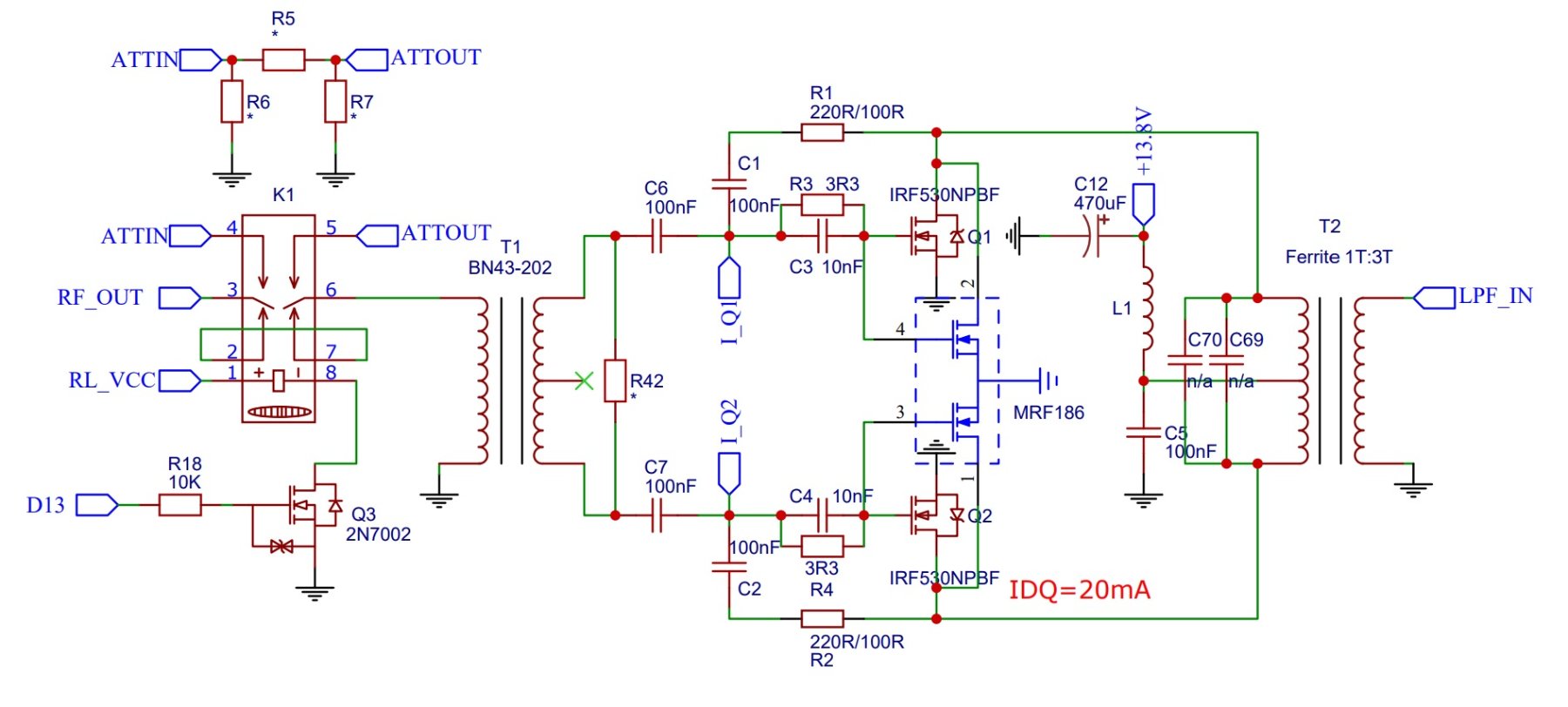

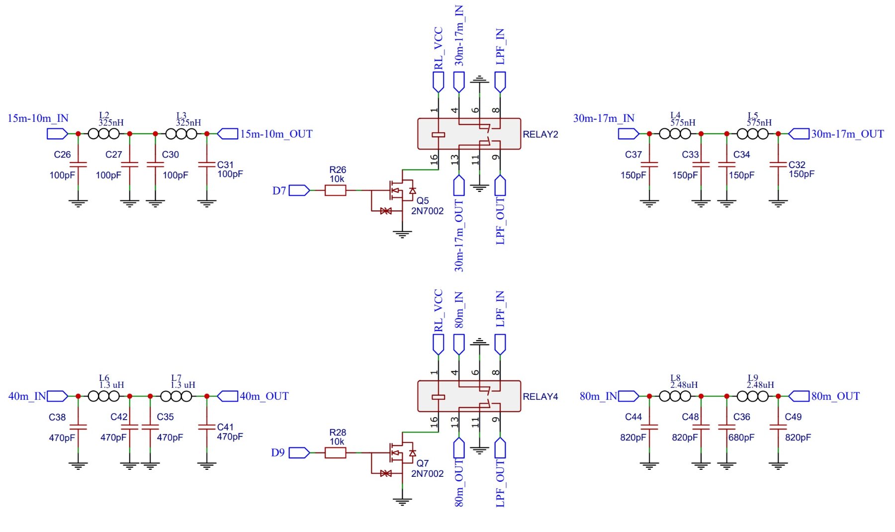

Однако для сравнения с Xiegu XPA125B можно было бы рассмотреть и такого малыша.
Мы видим сам усилительный модуль на IRF530
с возможностью установки MRF186,
также обратите внимание на подключаемый по входу аттенюатор .
Четыре двузвенных ФНЧ .
Схему определения сигнала и его частоты .
На выходе КСВ-метр с измерителем мощности.
Есть датчик температуры, в зависимости от его показаний включается вентилятор.
Вход РТТ и выбора диапазона.
Управляется это всё АТмегой328Р.

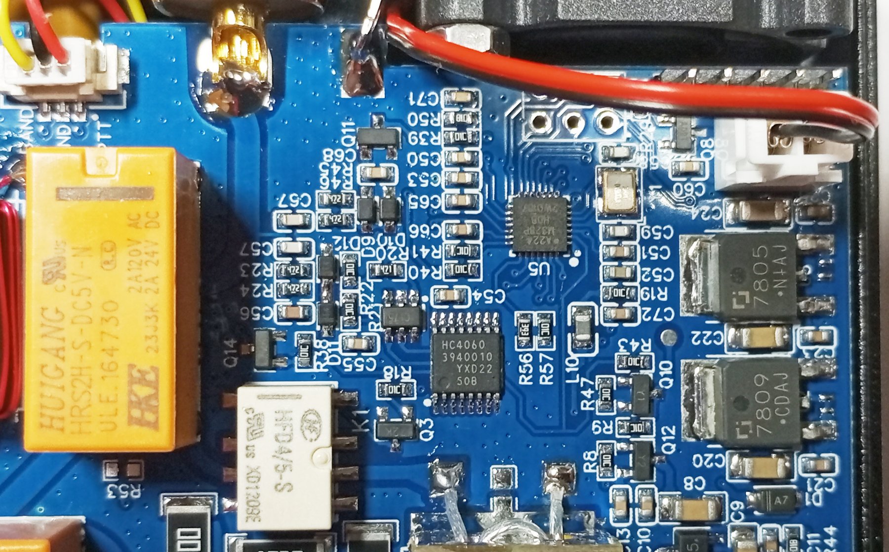

Сообщение ru0aog » 16 окт 2024, 09:44

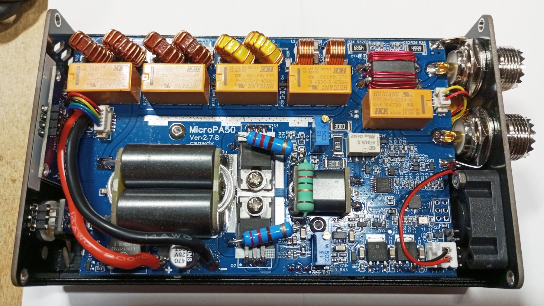

Продолжаем.
Внутри пара IRF830N, по три витка на входном и выходном трансах, резисторы ООС 220 Ом
Мозги на M329p.
Что не понравилось - центральные жилы входного/выходного гнёзд припаяны напрямую к плате, без гибких элементов. Могут отлететь.
При питании 13,3 В после включения (экран включен, вентилятор выключен) потребляет 80 мА.
Мозги на M329p.

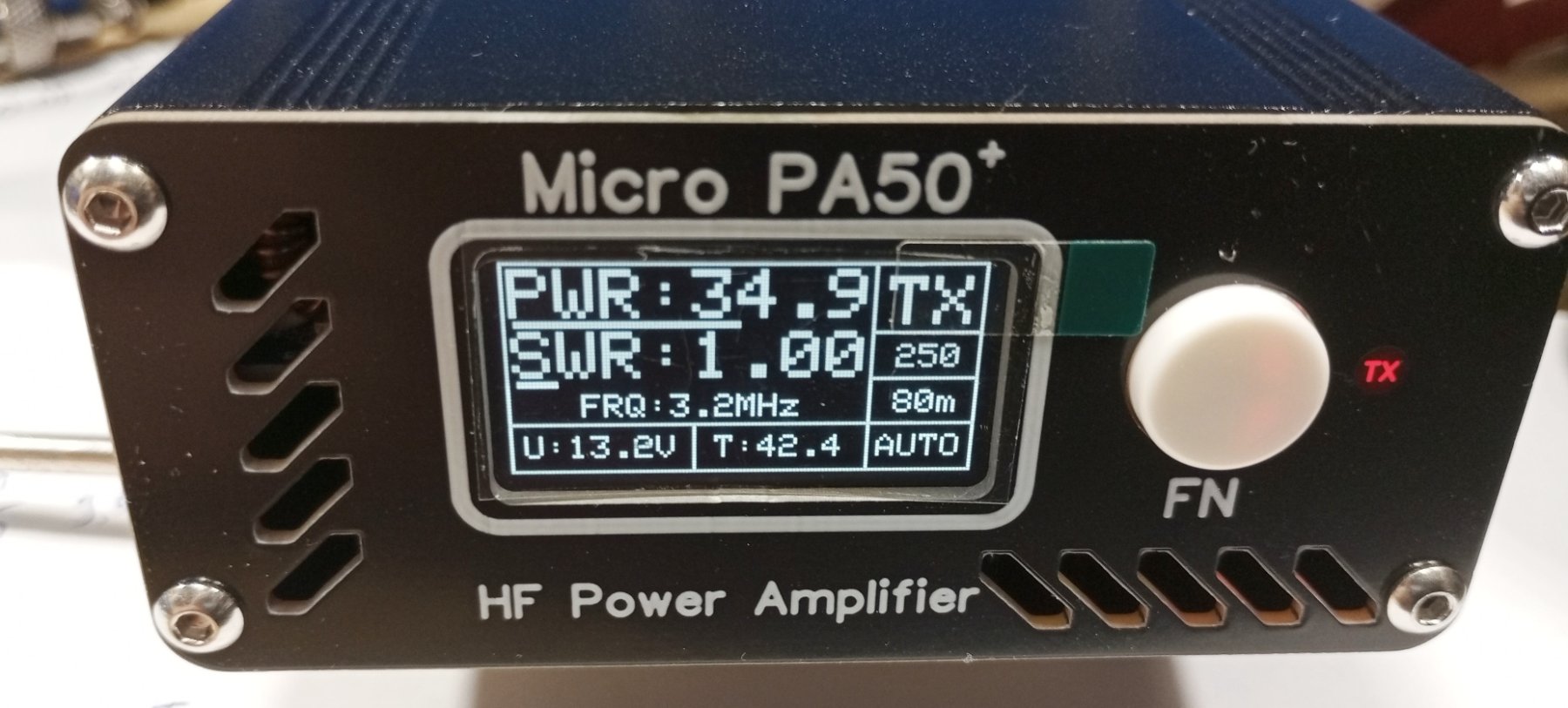

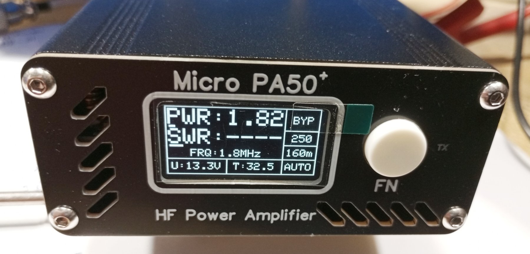

Сообщение ru0aog » 16 окт 2024, 09:54

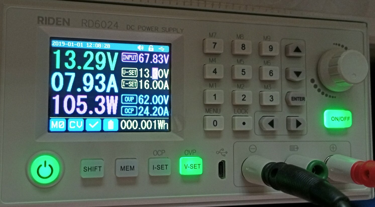

Что понравилось: отслеживает сигнал на входе (его наличие и частоту). Можно (условно) работать без подачи сигнала РТТ. Не перепутаешь диапазоны.
Что не понравилось: не работает на диапазоне 160 м (диапазон распознаётся, передача не включается).

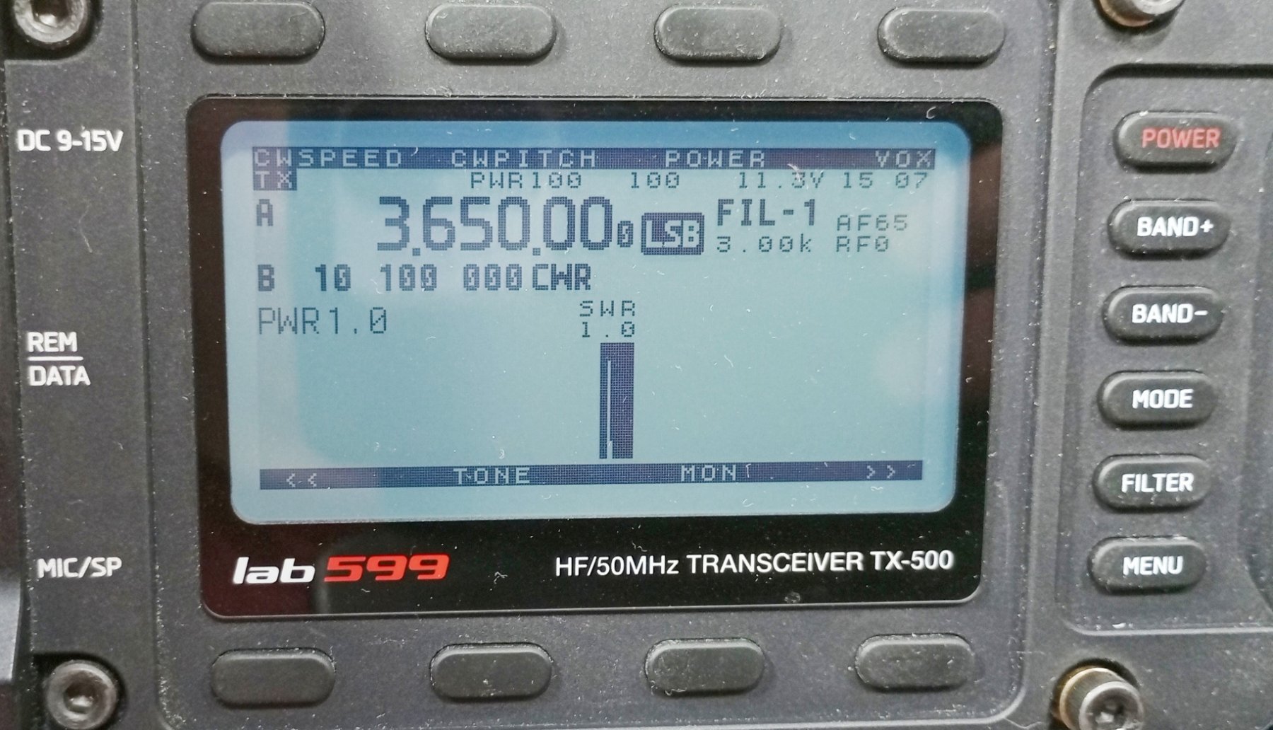

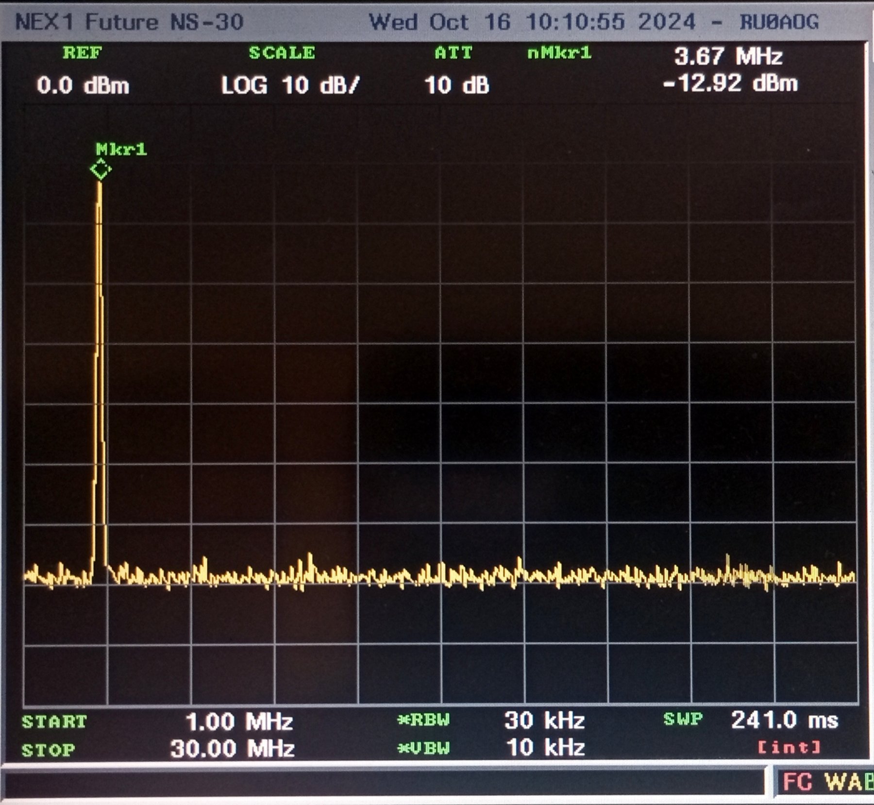

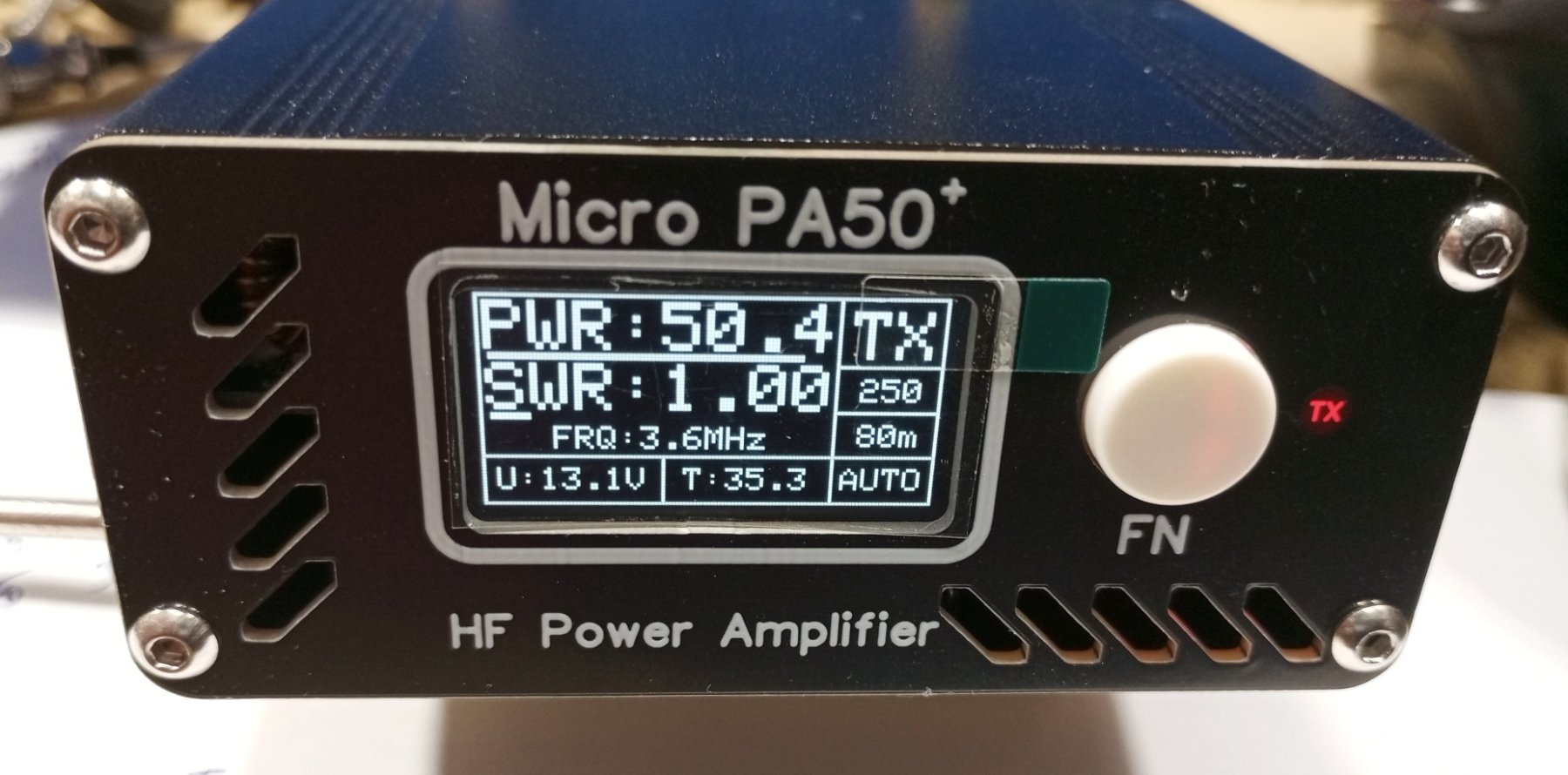

Начинаем измерения и диапазона 80 м.
Аттенюатор нагрузки 30 дБ и аттенюаторы перед анализатором -10 и -20 дБ.

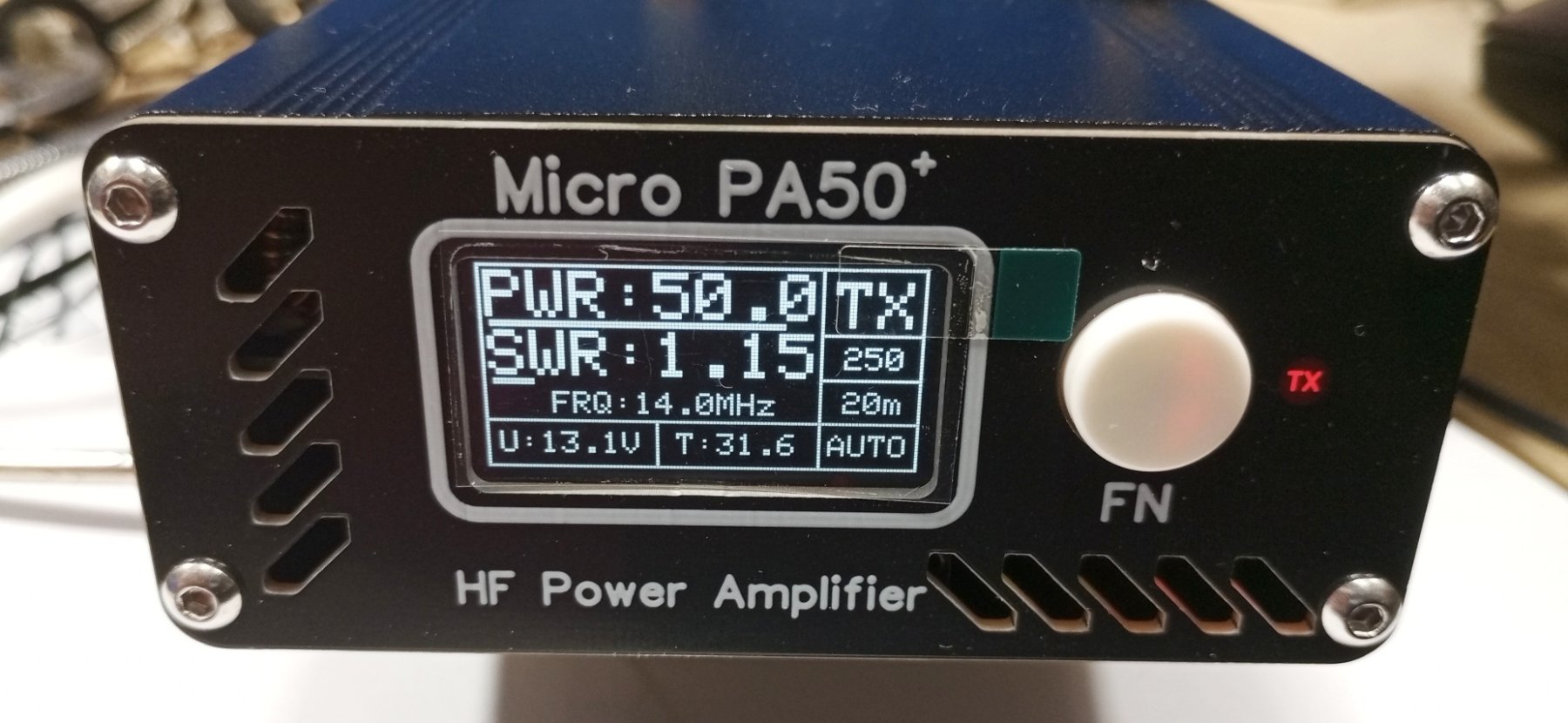

На нагрузке 60-12,92 = +47,08 dBm или 51 Вт.
Гармоники подавлены лучше -60 дБ.

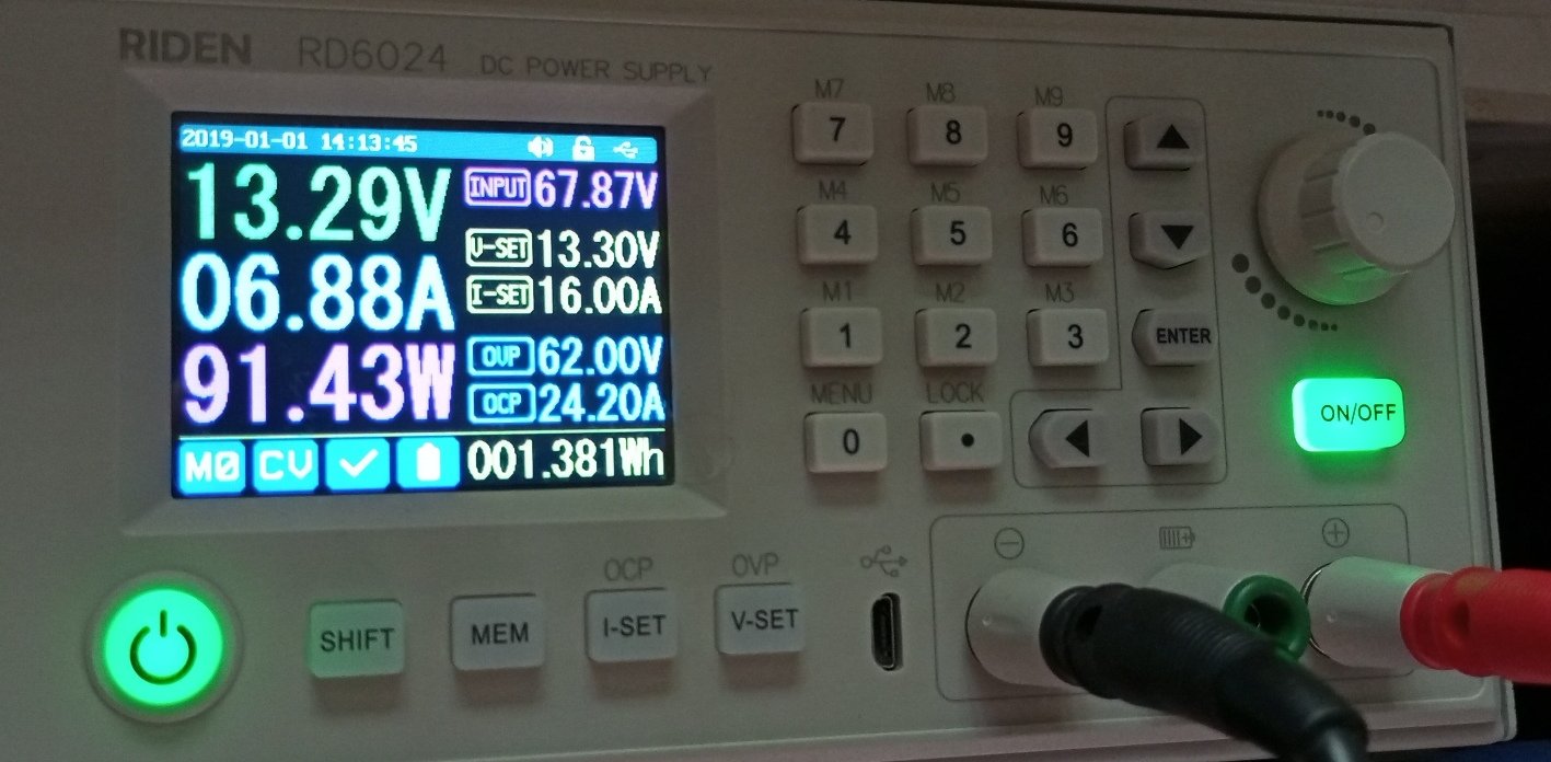

Потребление 13,3В х 8 А = 106 Вт при выходной 51 Вт, КПД ~50 %
Индикация выходной мощности 50 Вт,
КСВ и частота - совпадают.

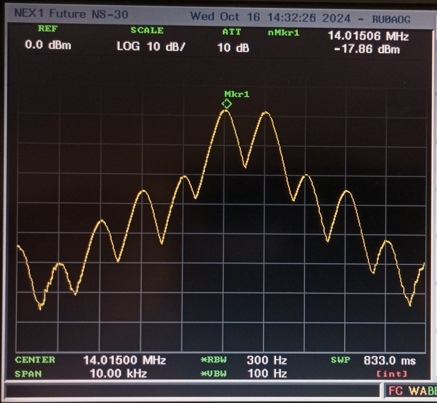

- Сообщения: 1053
microPA50+
Сообщение ru0aog » 16 окт 2024, 10:04

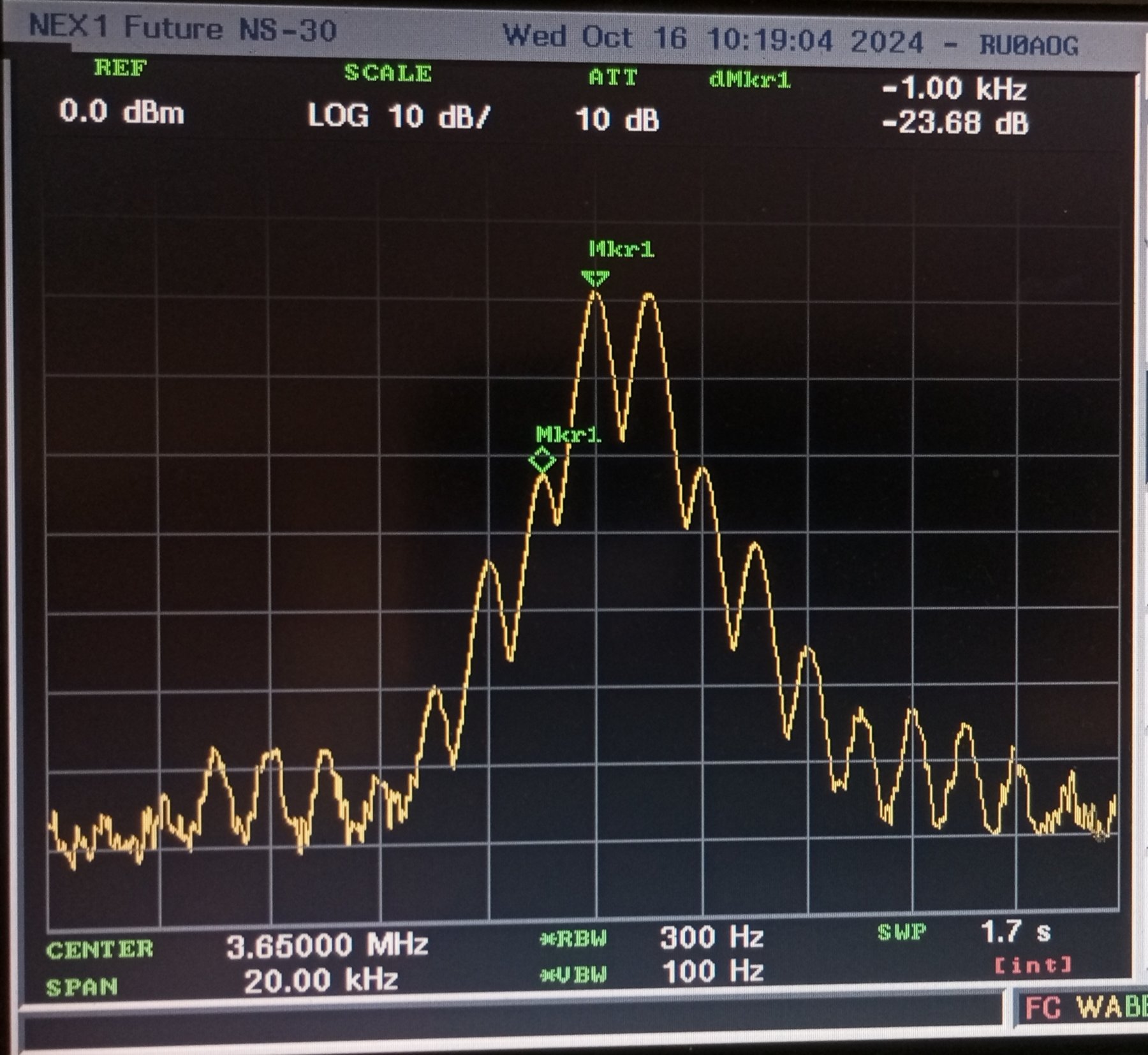

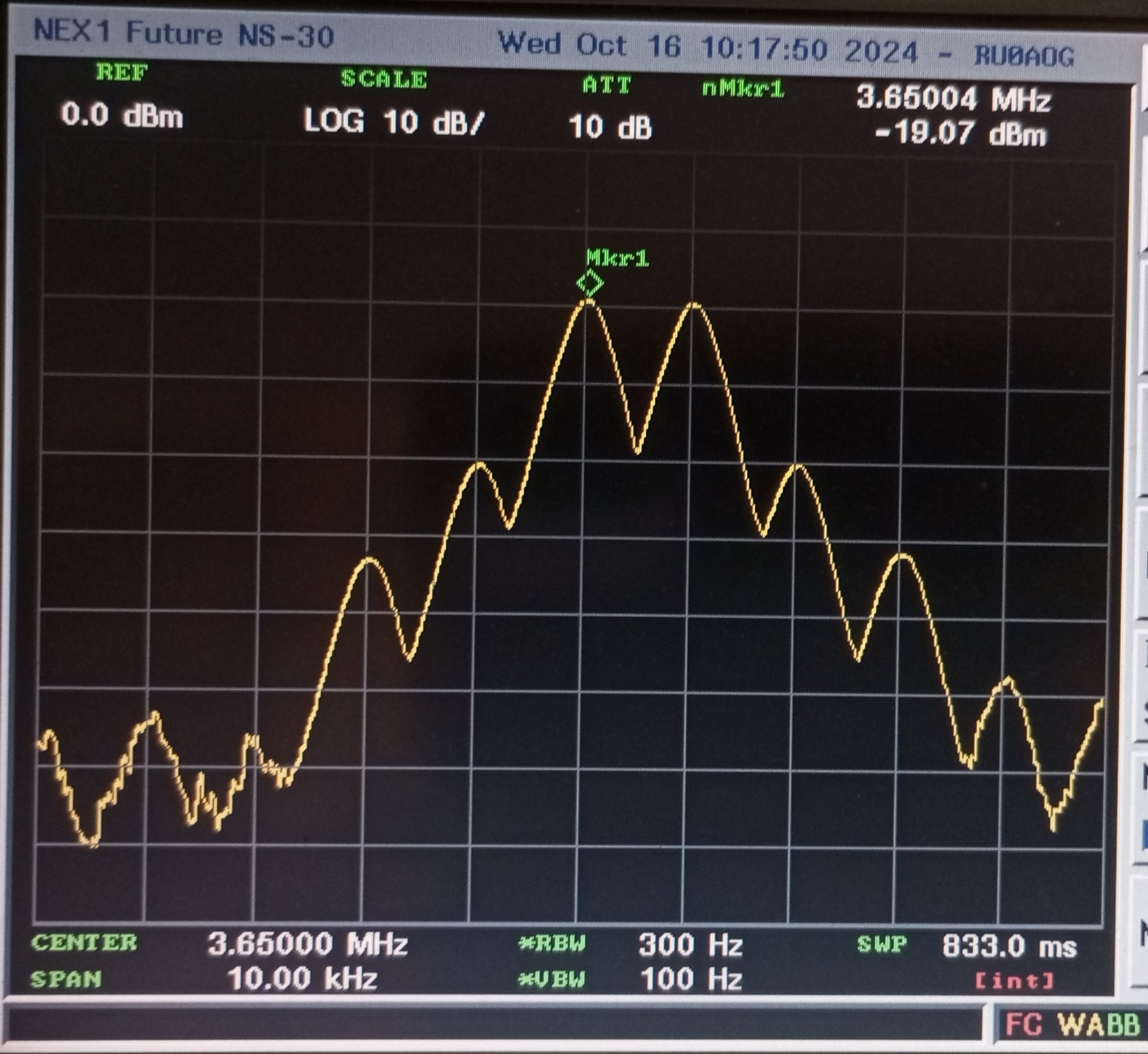

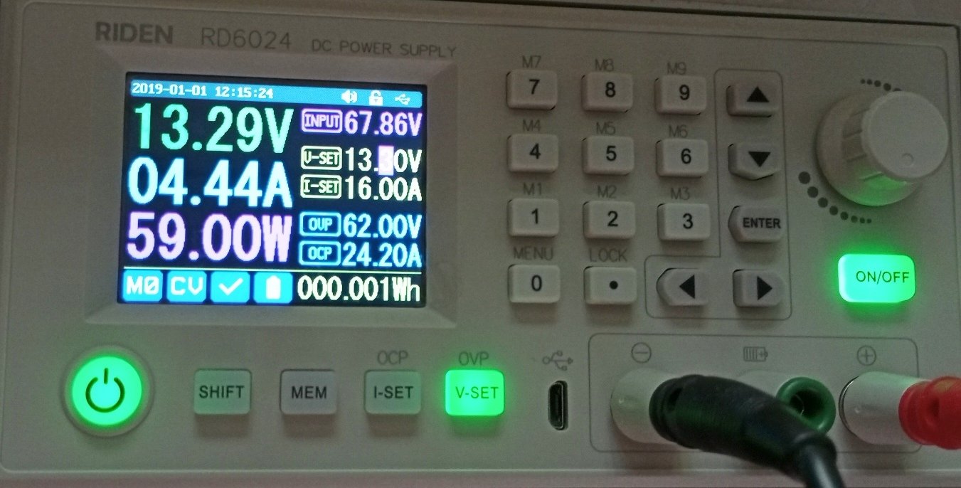

При том же уровне два тона.
На выходе 60-19,07+6 = +46,93 dBm или 49 Вт РЕР.
Или же два тона по +40,93 dBm (12 Вт+12 Вт) = 24 Вт средней мощности.
Потребление 4,4 А (60 Вт)
Индикация 35 Вт
ИМД3 = -24 дБ .
В целом неплохо для походного варианта.
Индикация 35 Вт
ИМД3 = -24 дБ .

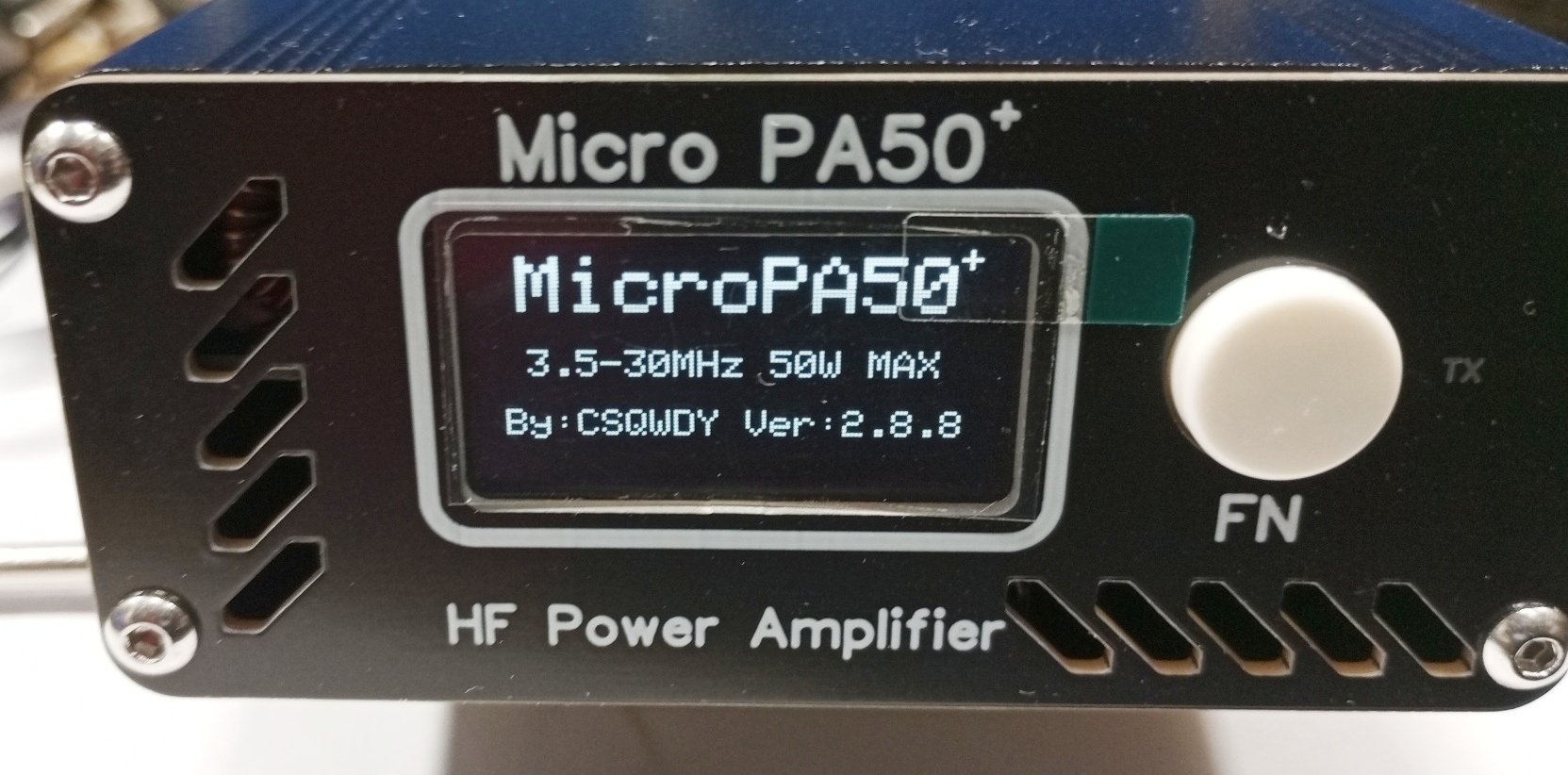

- Сообщения: 1053
microPA50+
Сообщение ru0aog » 16 окт 2024, 10:18
Да, забыл сказать, что кнопочка имеет весьма интересный функционал.
Длительное нажатие включает/выключает переход на передачу. В выключенном состоянии измеряется мощность и КСВ, но не происходит переход на передачу. Можно мерить до 150 Вт.
Во включенном состоянии, соответственно, подключается усилительный модуль с ФНЧ.
При превышении выходной мощности выше 50.0 Вт подаётся звуковой сигнал. При превышении 56 Вт прерывистый сигнал и отключение усилительного модуля с миганием мощности на экране (режим АВАРИЯ).
С короткими нажатиями веселее:
1 нажатие - выход из режима АВАРИЯ.
2 нажатия - переключение задержки в мс (BKIN = 0 мс, далее от 100 до 3000).
3 - ручное переключение диапазонов ФНЧ,
4 - включить/выключить звуковое подтверждение аварии,
5 - протокол выбора диапазона (ICOM / XIEGU),
6 - режим отображения мощности (PH / PT). Для сигнала SSB рекомендуется PH (peak hold).
7 - включить/выключить определение КСВ на диапазонах 17/15 м
8 - переключить в режим отсутствия защит (снимает устройство с гарантии).
Защиты:
- по питанию
отключают усилитель при питании ниже 8,5 В или выше 17,5 В. При напряжении выше 18,8 сработает встроенный тиристор на замыкание линии питания. Требуется внешний предохранитель.
- по температуре
порог включения/отключения вентилятора 35/34 С.
При температуре выше +60 С усилитель отключится.
- по мощности, КСВ.
при мощности до 10 Вт отключение произойдёт при превышении КСВ = 3,0,
при мощности от 10 до 55 Вт отключение произойдёт при превышении КСВ = 2,0,
усилитель также отключится при мощности выше 55 Вт.
мануал:
Защиты:
- по питанию
- по температуре
- по мощности, КСВ.

Продолжаем измерения.
К сожалению, чем выше частота, тем труднее получить нужную мощность.

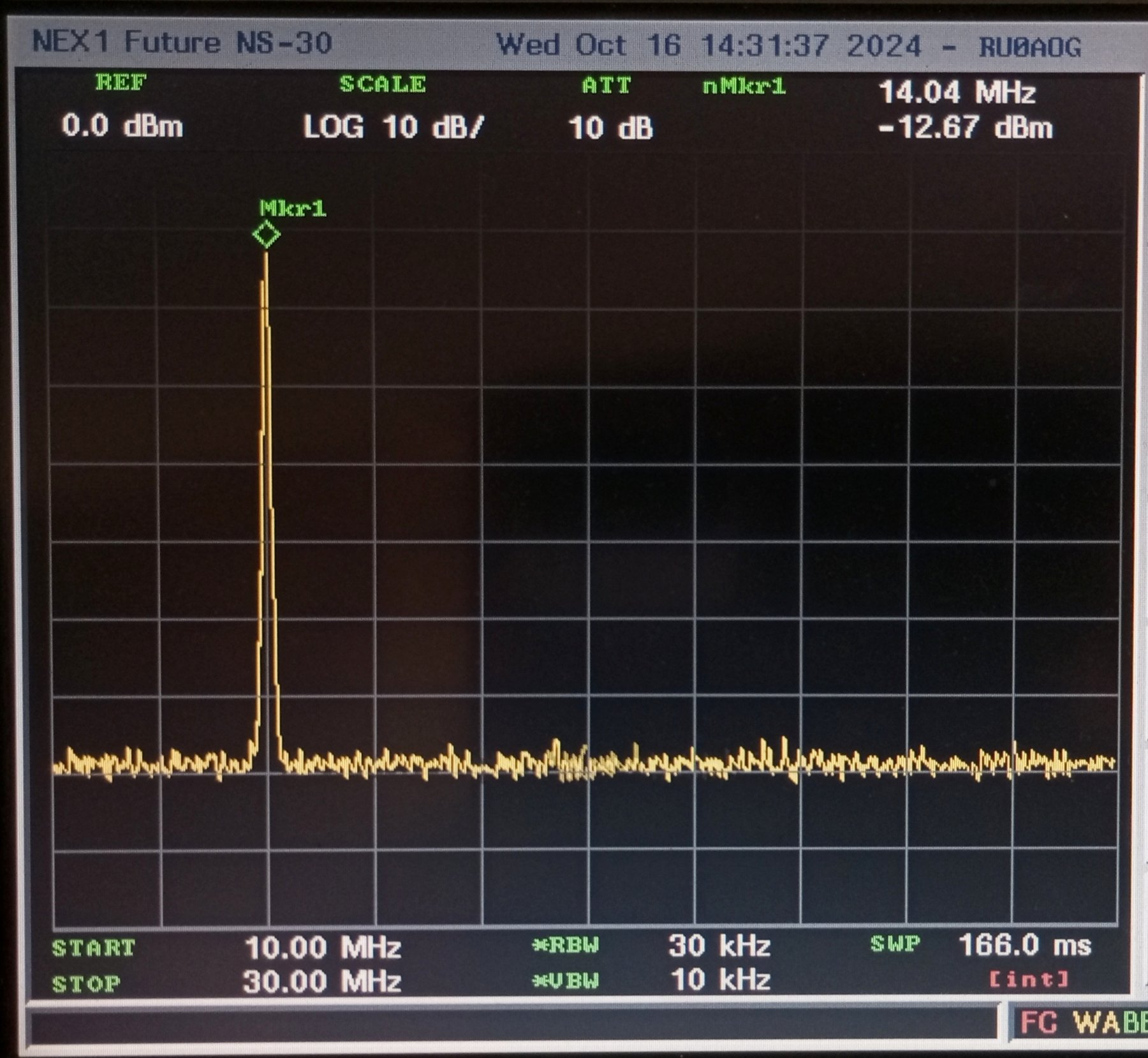

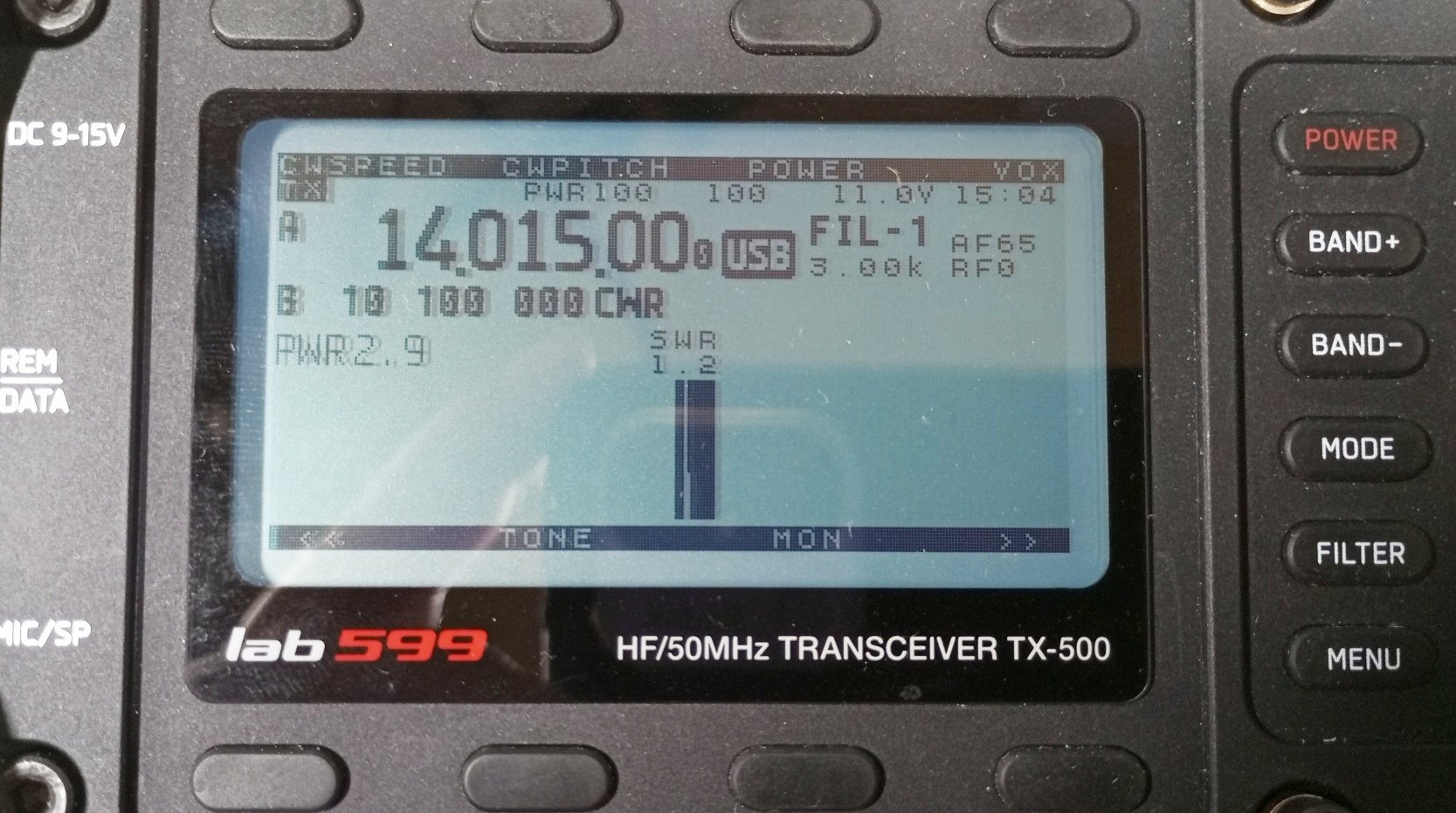

На 80 метрах (3,65 МГц) я подавал ровно 1 ватт:
на 20 метрах (14 МГц) для получения той же мощности требуется уже 3 ватта
получаем 54 Ватта .
с примерно таким же потреблением .
На двух тонах, при примерно том же РЕР .
получаем ИМД3 = -23 дБ .
стабильный результат
получаем 54 Ватта .

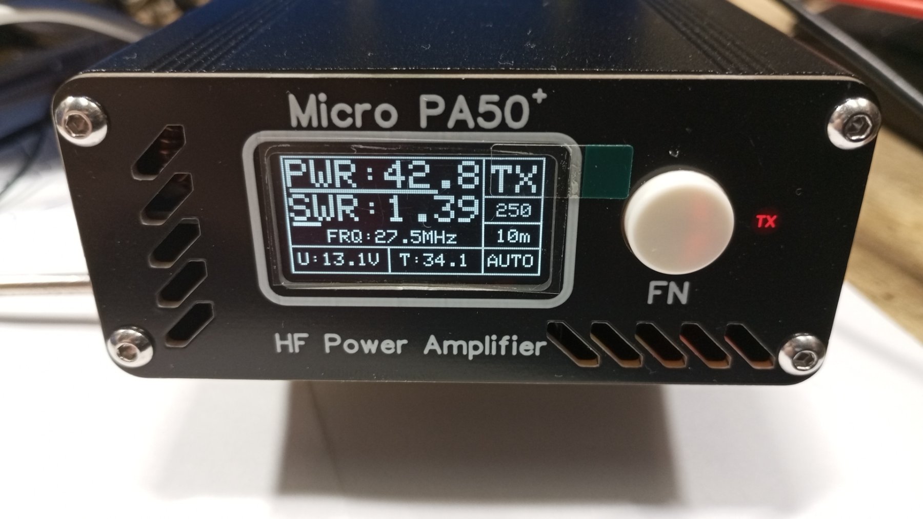

- Сообщения: 1053
microPA50+
Сообщение ru0aog » 16 окт 2024, 11:31

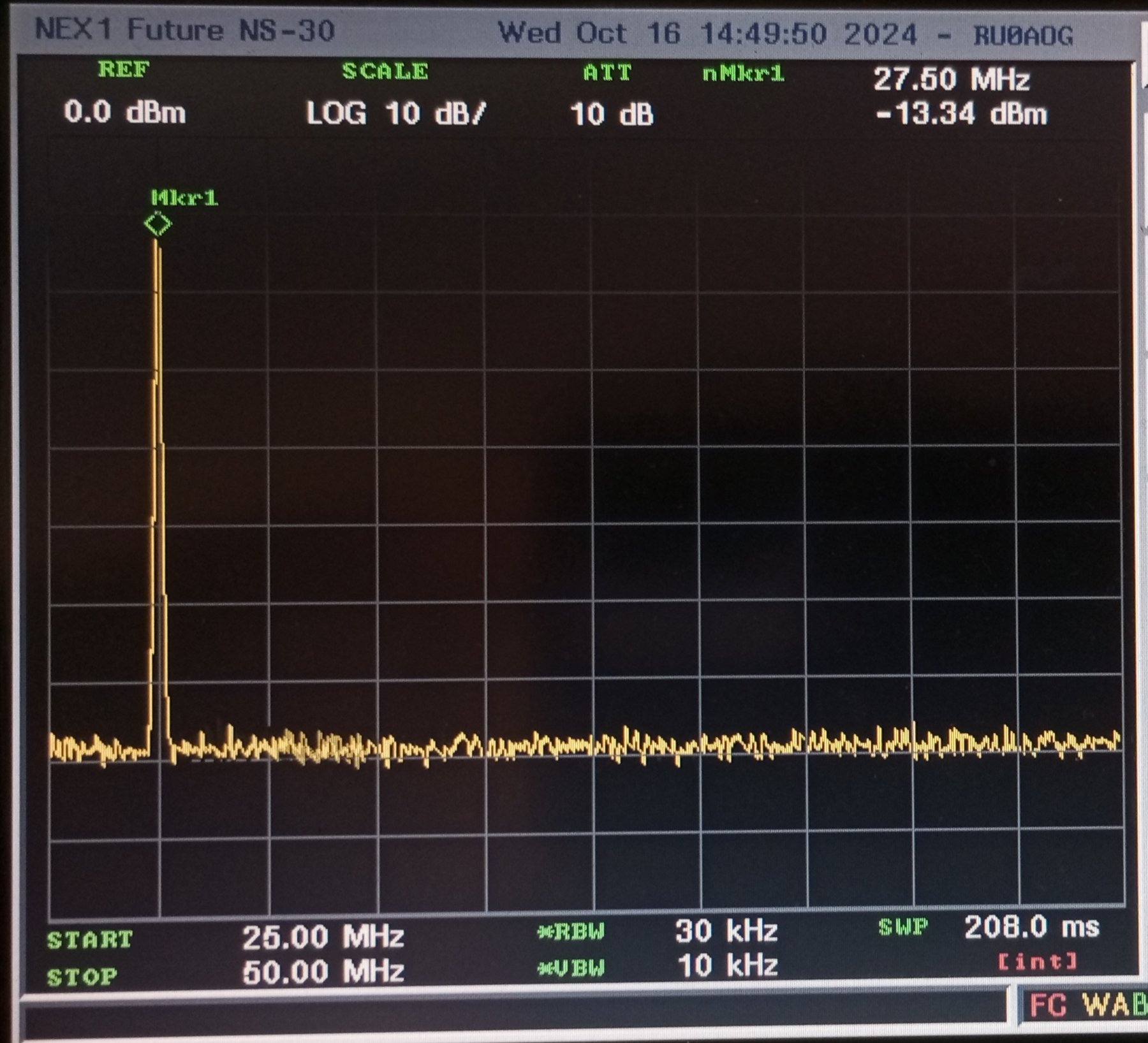

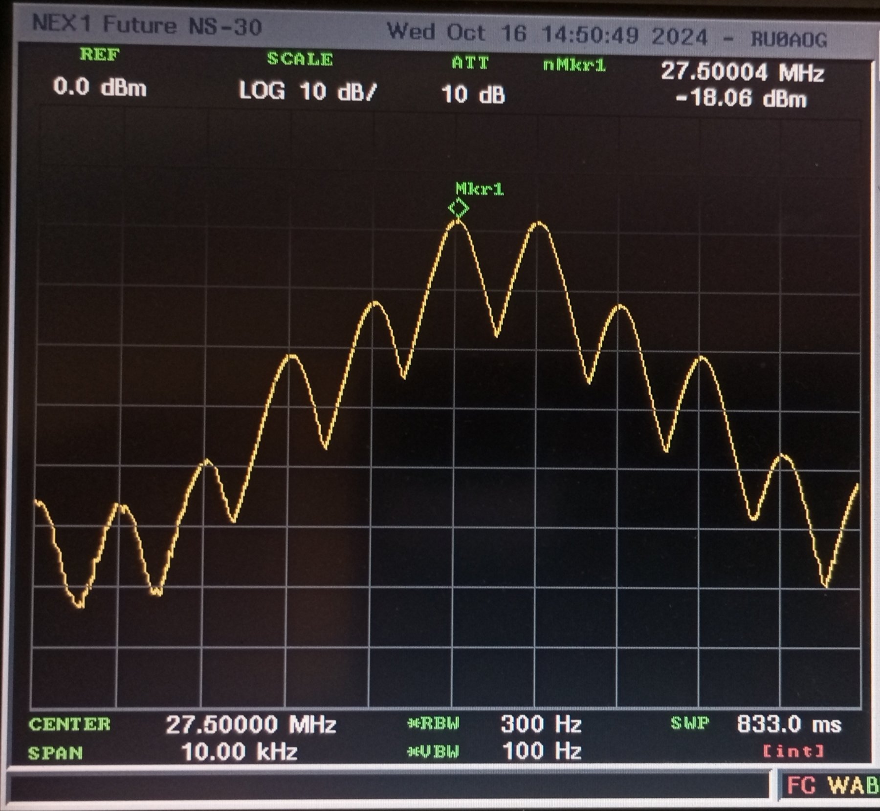

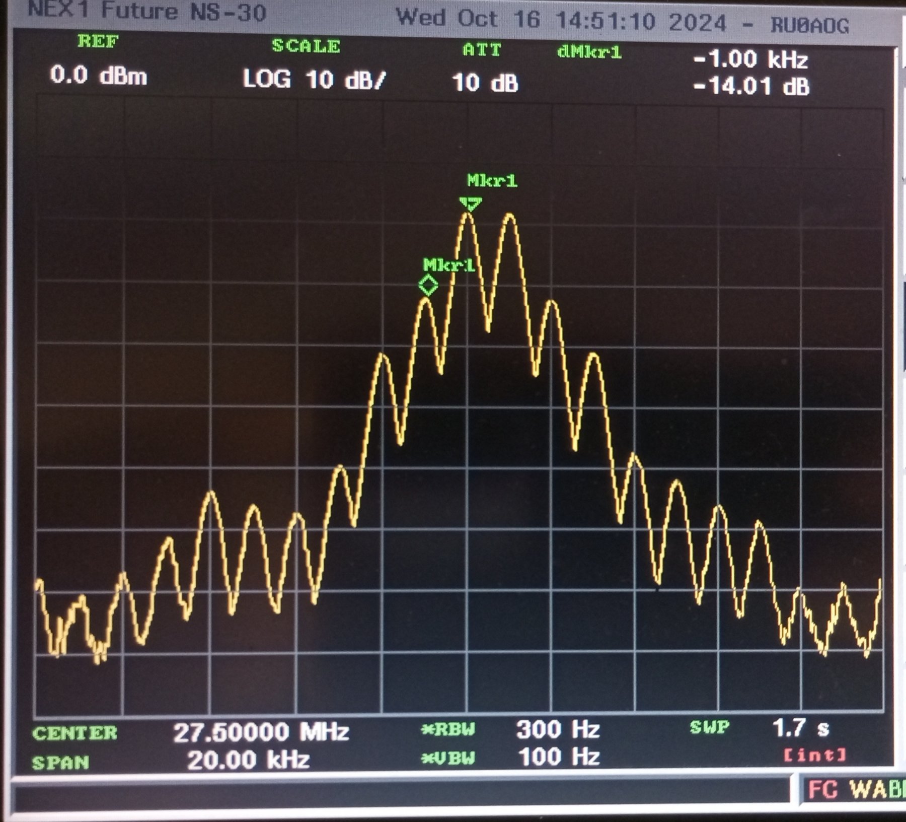

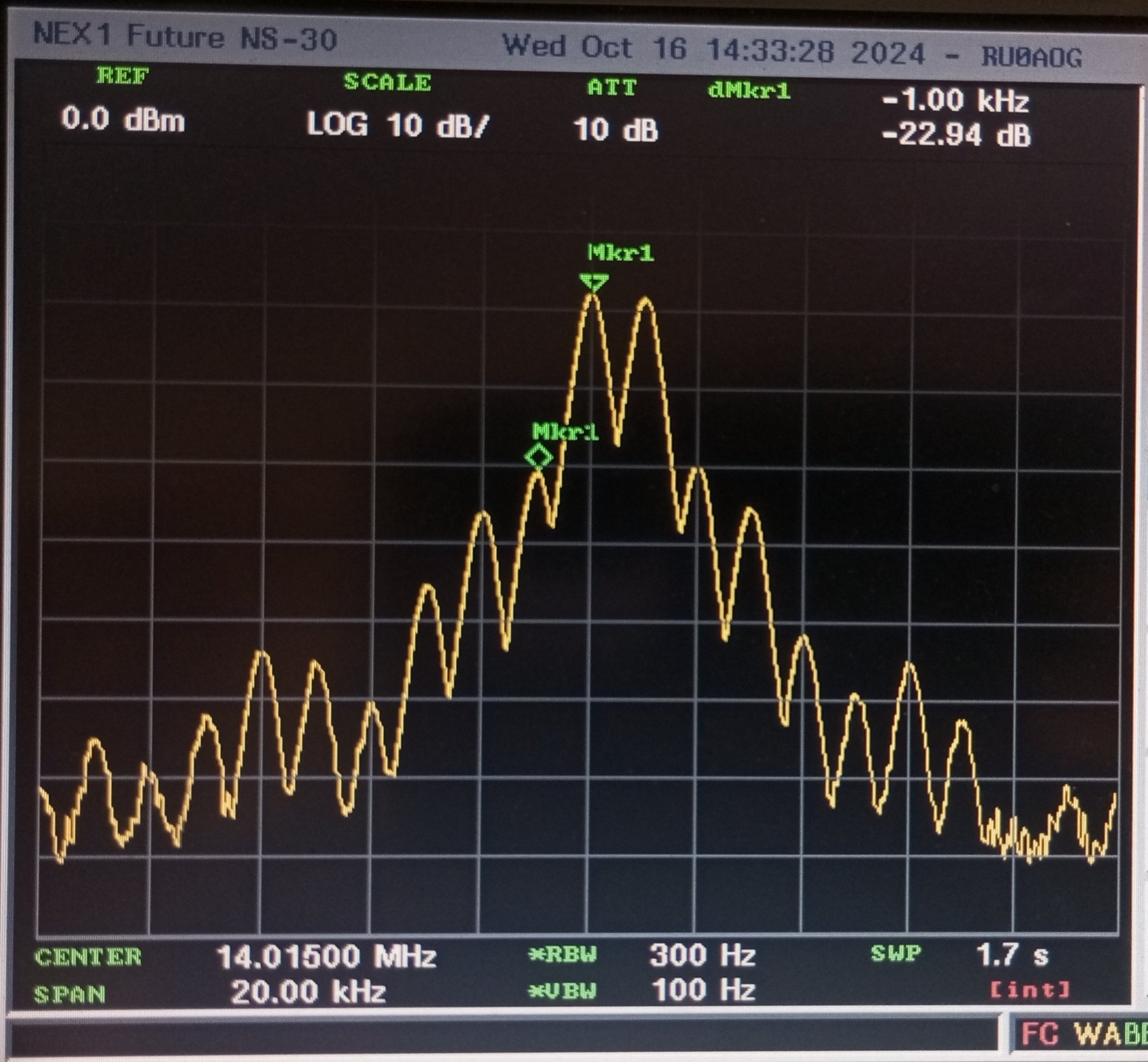

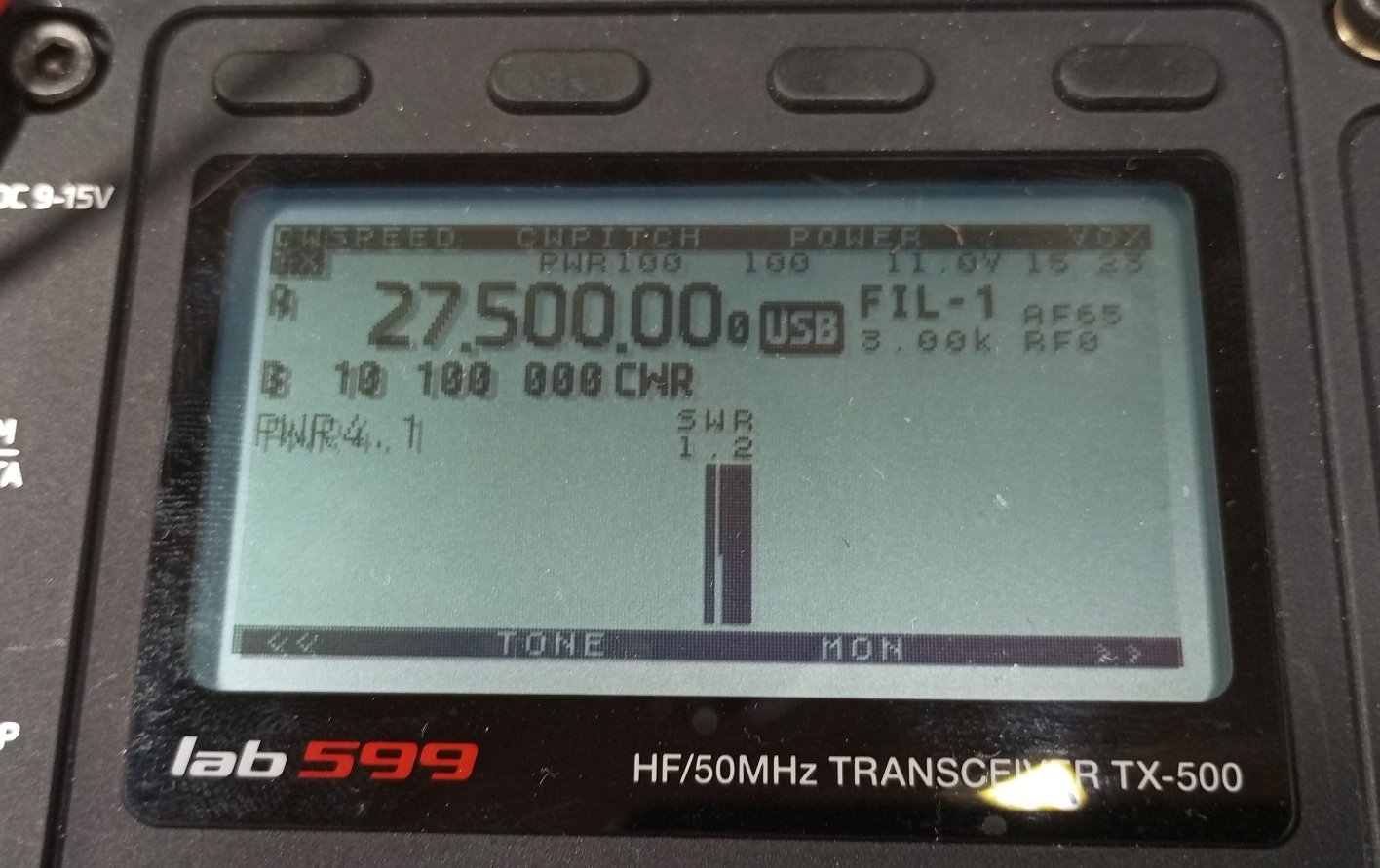

Теперь поднимемся до 10 метров (27,5 МГц)
Чтобы что-то получить, раскручиваю тестовый сигнал до максимума - 4,1 Вт
получаем 60-13,34 = +46.66 dBm или 46 Ватт .
индикация несколько ошибается .
Но и сигнал уже - не сигнал.
Два тона выглядят вот так .
ИМД3 = -14 дБ .
В общем-то ничего нового для IRF830:
- на ВЧ отдача падает, линейность уходит.
ИМД3 = -14 дБ .
