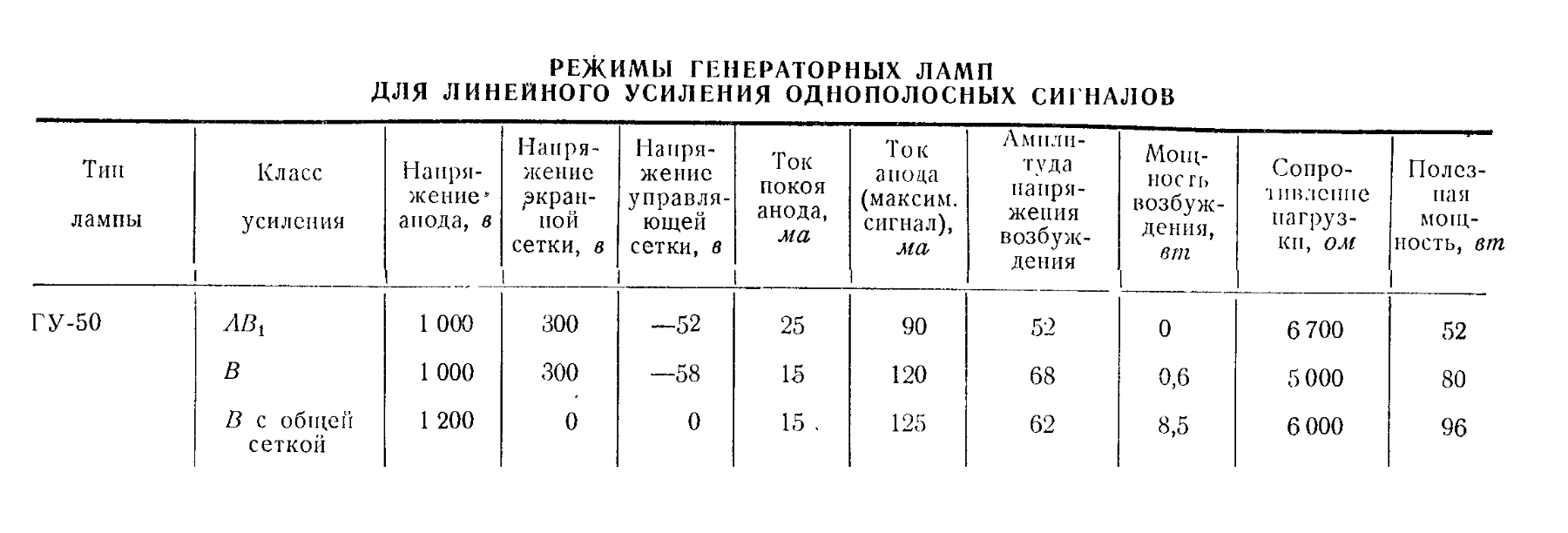

Доброго всем вечера!
Перебирал свои старые архивы и нашёл почеркушки по расчёту усилителя на ГУ-50 с общими сетками.
Да, я понимаю, что режимы все давно посчитаны.
На 306 странице книжки "Техника любительской однополосной связи" Бунимович, Яйленко 1970
есть табличка режимов для типовой ГУ-50:
и чуточку ранее
так как в те года всё было написано простым и понятным языком, то конструкции повторяли все кому не лень - развелось много радио-хулиганов, и в дальнейших выпусках эту табличку уже не публиковали, а заменили теорией :)
За теорией можно отправить на страницу 99 "Справочника радиолюбителя-коротковолновника" Бунин, Яйленко Изд.2 1984 (расчёты там же, со страницы 115).
но тем не менее

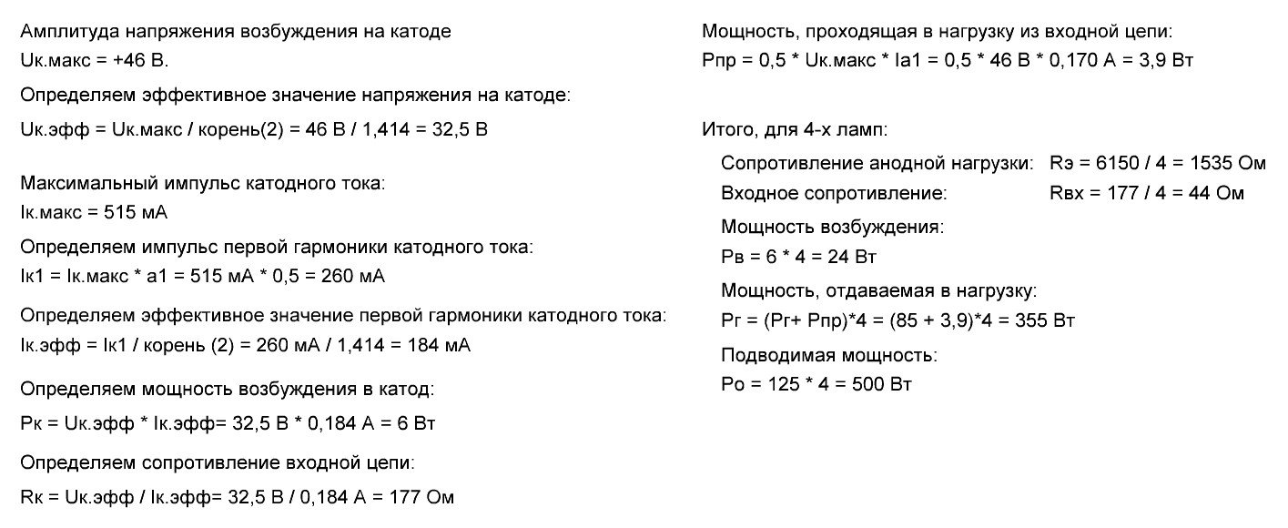

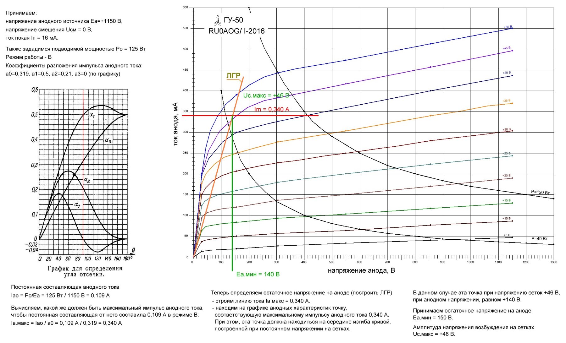

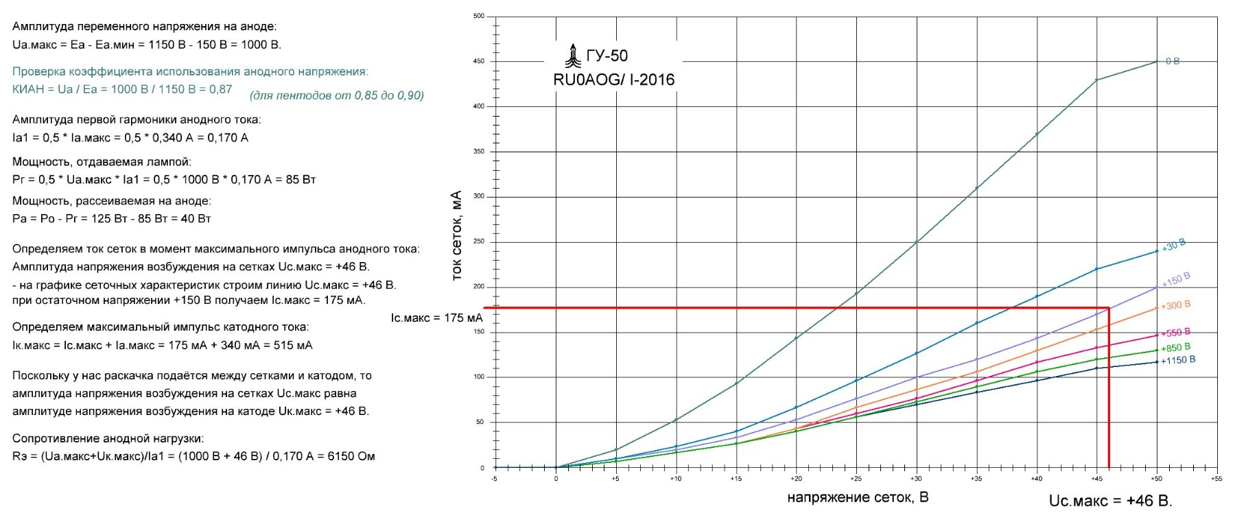

Сообщение ru0aog » 08 мар 2024, 20:01
Считал графо-аналитическим методом, по графикам, которые сам же и снимал со своих ламп :)
Исходники:

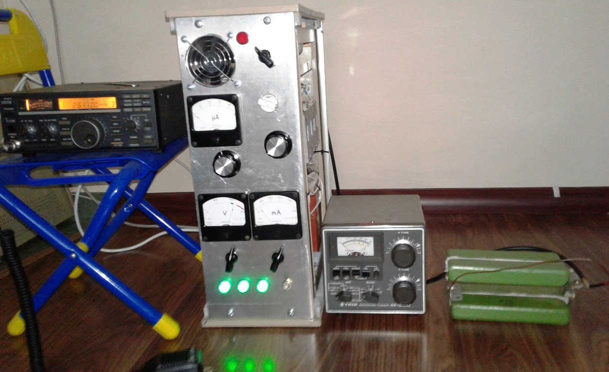

Сама конструкция не заслуживает внимания. Я набивал на ней первые шишки :)
Малиновые аноды - это то, что происходит, когда раскачиваешь, но не снимаешь с ламп мощность.
Сделано в порядке эксперимента (отключил П-контур)

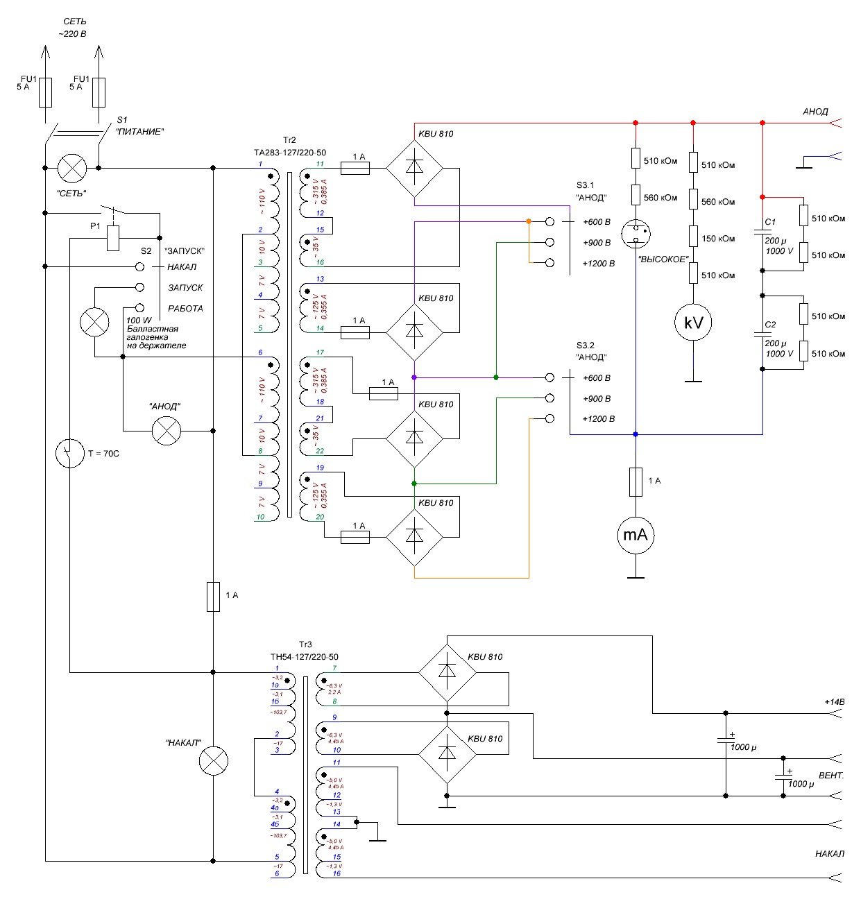

Сообщение ru0aog » 08 мар 2024, 20:44
Что касается схемы - применил те компоненты, которые в то время смог найти.
В итоге допустил два косяка:
- недостаточная габаритная мощность анодного трансформатора (подводимая всего 400 Вт),
- большая начальная ёмкость "горячего" КПЕ (на ВЧ не работает).

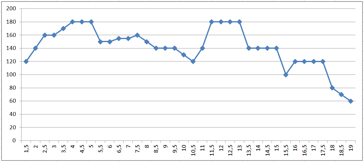

Но поставленной цели я всё же достиг:
- с использованием простейшей схемы перекрыл непрерывный диапазон 1,6...17 МГц,
- при подаче 10 Вт получил 120...180 Вт
Питание:
Усилитель (данные П-контура предположительно указаны неверно, актуальная схема утеряна):
