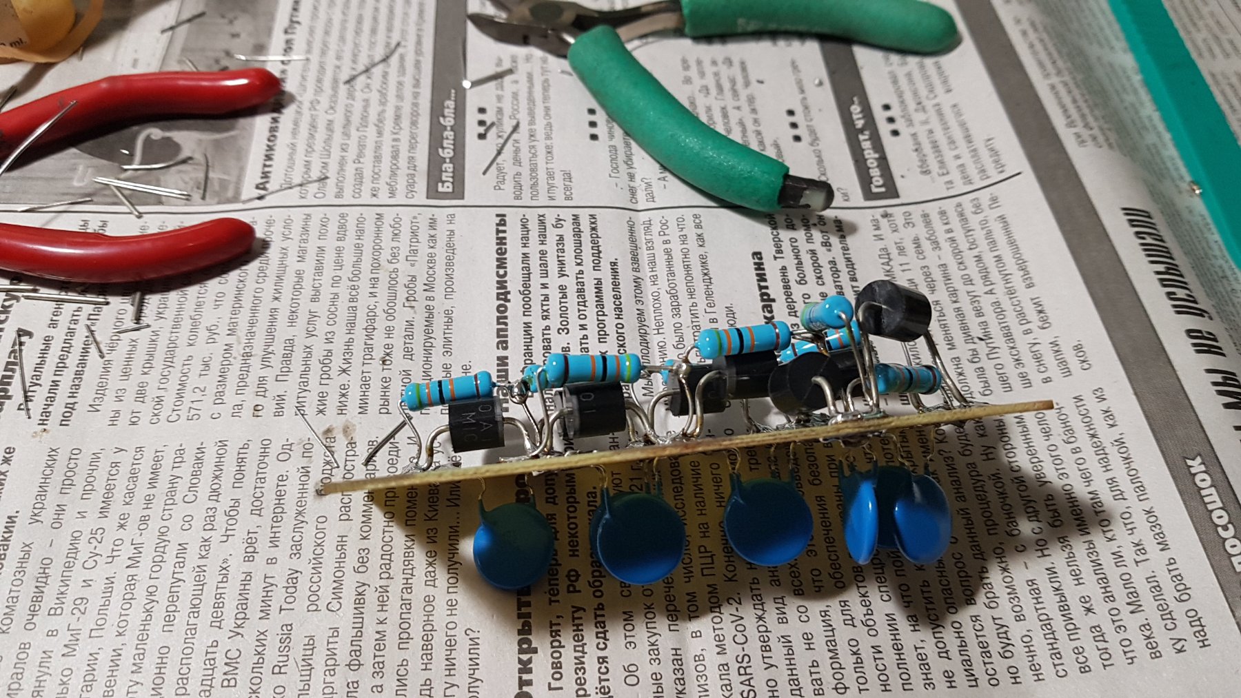

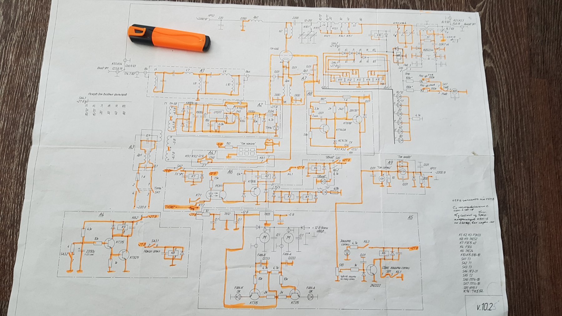

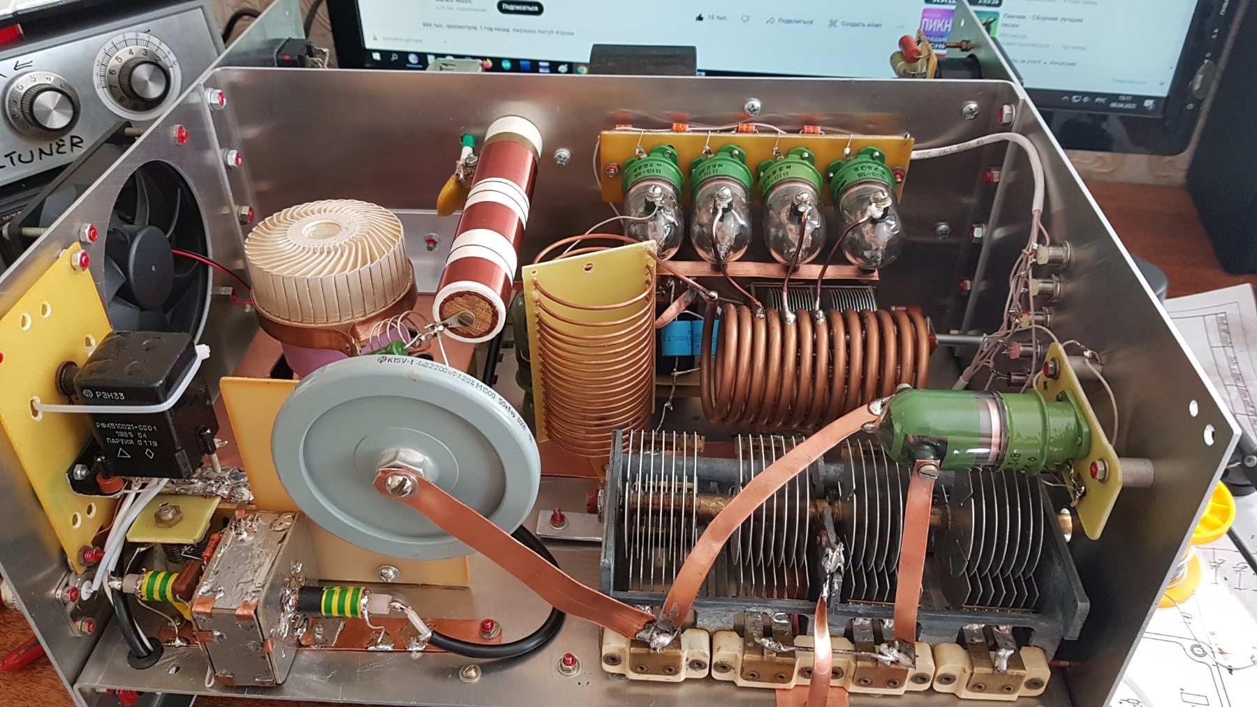

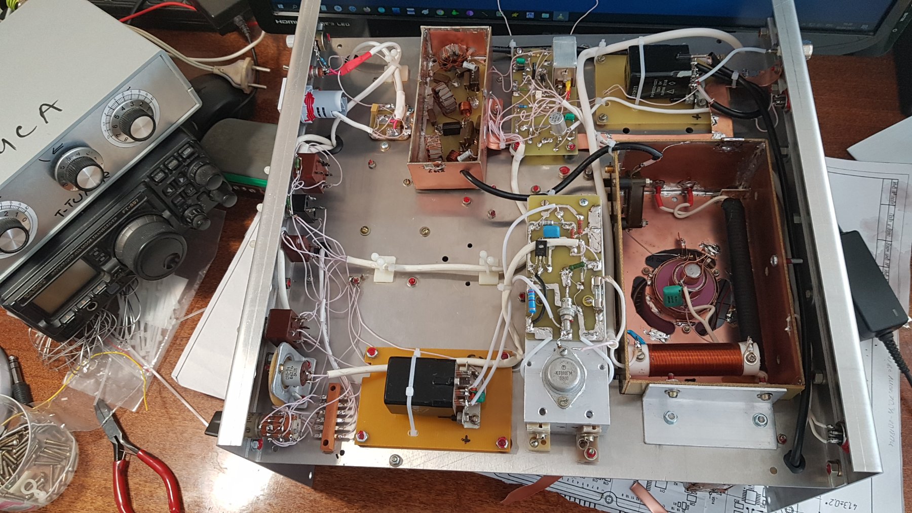

схема- типовая: на входе фильтр, описанный Гончаренко, высокое на 2х ТА-281 с удвоением (около 2,2 кВ на хх),
переключение отводов П -контура на В1В. Корпус УМ рисован в компасе3Д и "распечатан" лазером. Моща, полученная на выходе,
на эквиваленте 50 Ом, - почти 400 Вт, более источник питания не позволял. Раскачка в катод была 30-40 Вт
П.с. УМ собран ради спортивного интереса, ибо применение на действующем QTH невозможно, ввиду суррогатности антенн(
