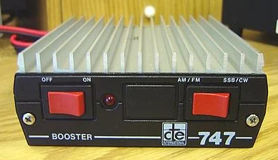

Вернулся тут ко мне усилитель CTE 747, решил я его прикрутить как оконечник к своему степу, на выходе у меня с предусилителя 5-10 ватт выходит, судя по родному описанию усилителю можно подавать от 0,5 до 10 ватт.
Фото из инета

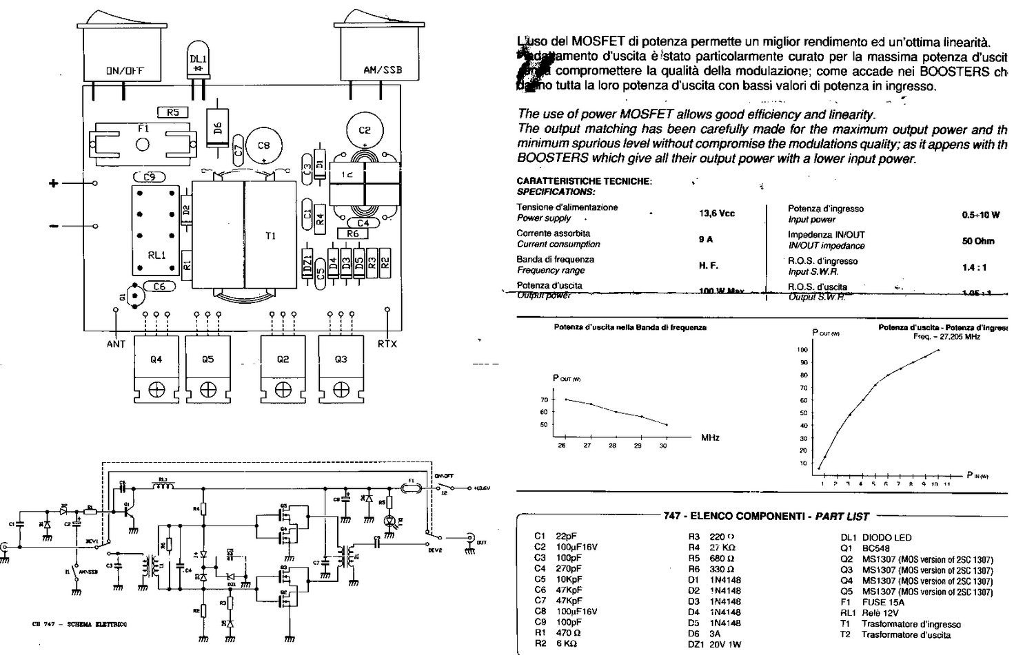

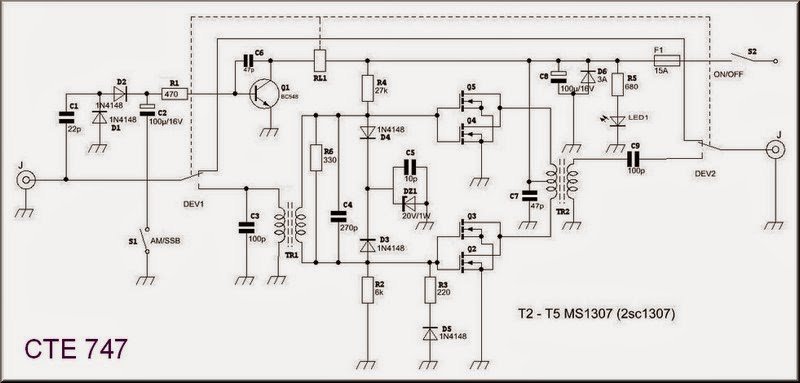

Оригинальная схема
Подключаю, отдает до 130 ватт с поданных 5-ти ватт. После отключения передачи идет возбуд. Но это пол беды. Очень сильно греется сердечник выходного трансформатора. Начнем разбираться....

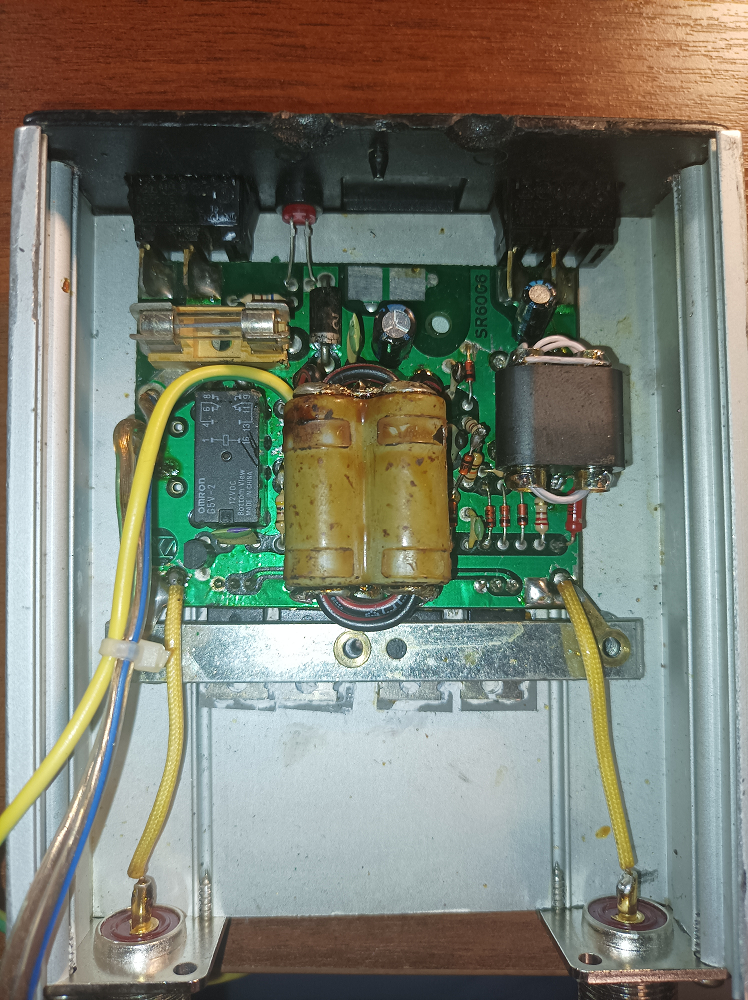

Первый раз он мне в руки попал несколько лет назад, я его использовал совместно с софтроком, потом он работал на одном проекте, как проект прекратил свою жизнь, валялся у коллеги в гараже. Копанный он был и до меня еще, достался тогда вообще на халяву вроде.

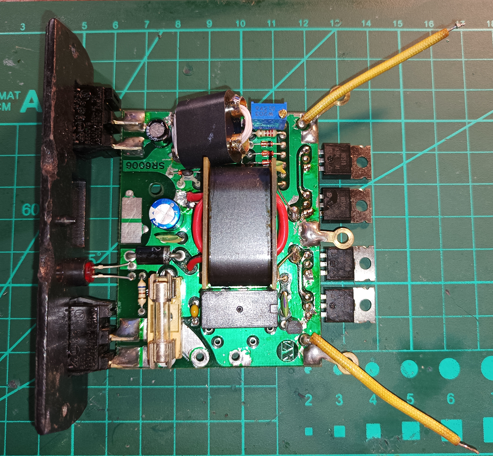

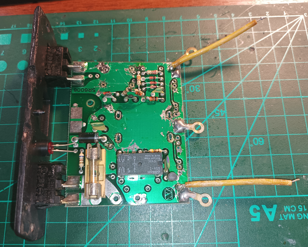

Открываю и смотрю, входной трансформатор сразу выкинул и переделал, показывать, что там было даже желания нет. Включил, разницы по симптомам ни какой.

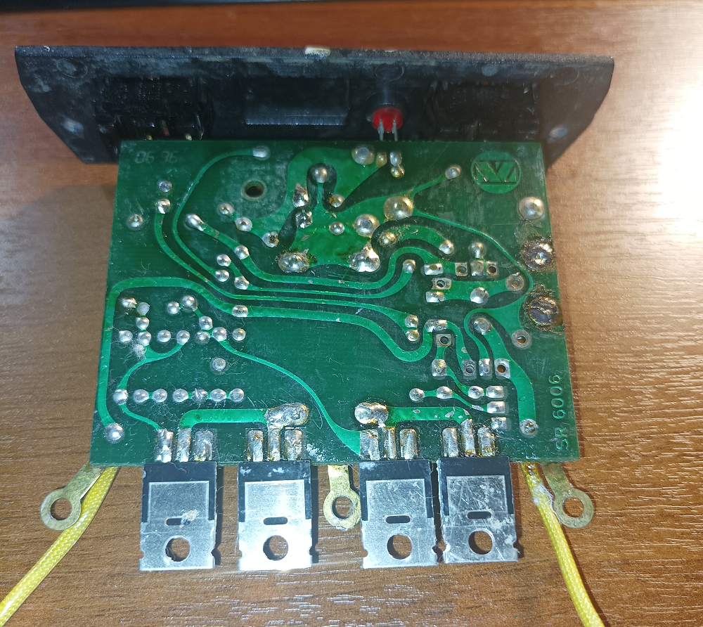

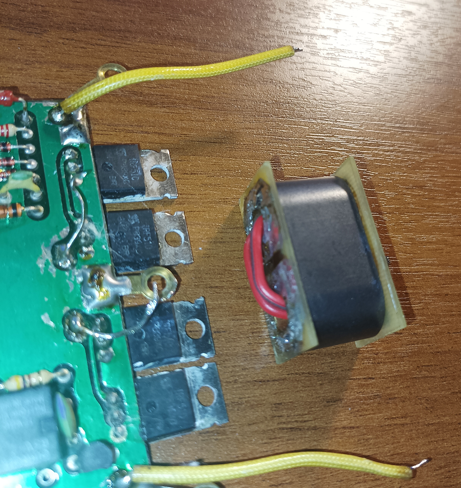

Транзисторы стоят уже IRF510

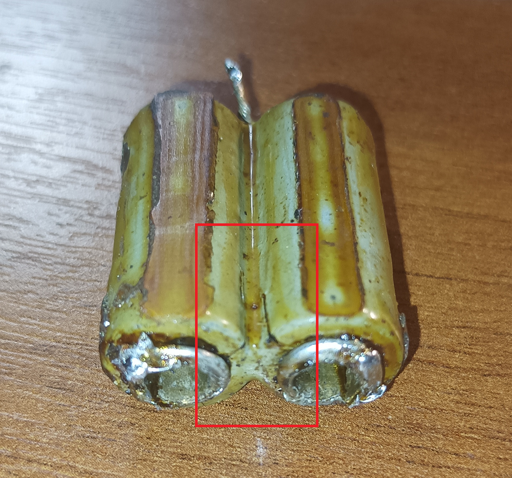

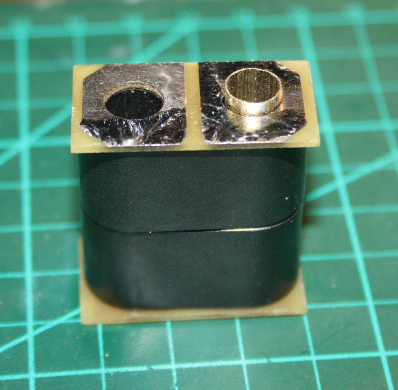

Сердечник выходного трансформатора мало того что в ужасном состянии, еще и треснутый - в мусорку без разговоров...
Будем думать как это чудо привести хотя бы к нормальной работоспособности....

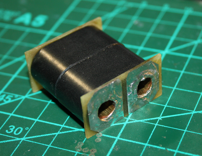

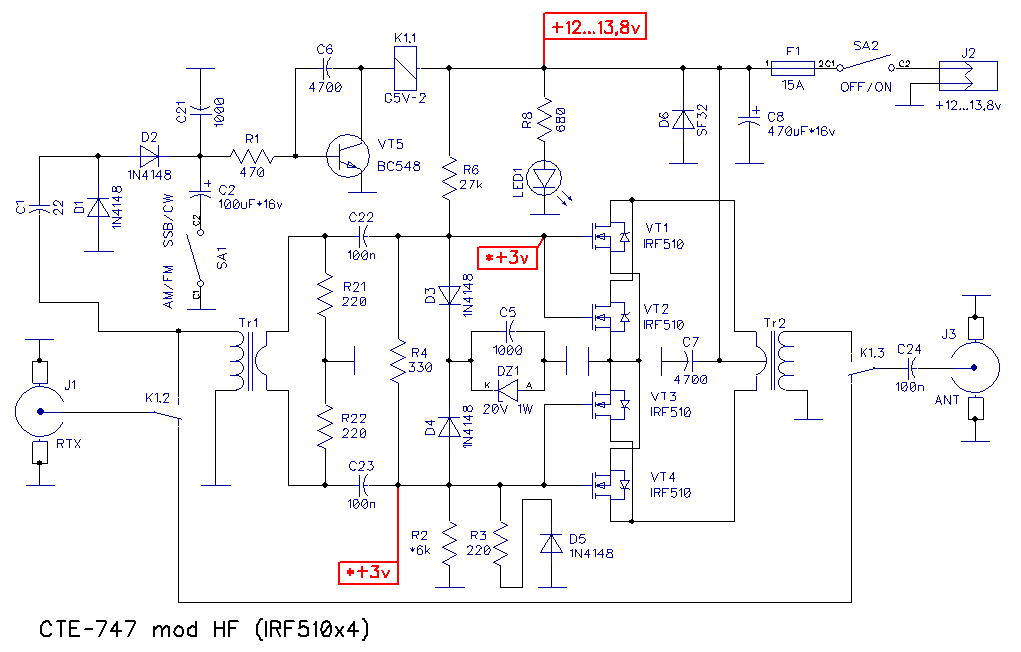

Коллеги вопрос - если посмотреть на оригинальную схему, там резистор R2 стоит номиналом не 6k а 18k, видимо дорабатывали, в интернете есть эта доработка. Значит смещение завернули. А так как вместо оригинальных транзисторов стоят IRF510, возможно, что от этого и греется сердечник выходного трансформатора? Поставил переделанный, тоже греется как печка
Либо какой то из 510-ых мертвый? Пока не выпаивал их для проверки.

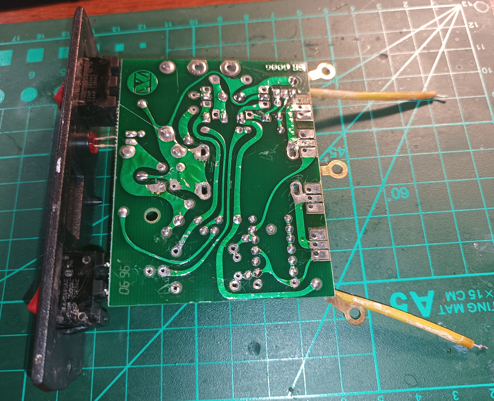

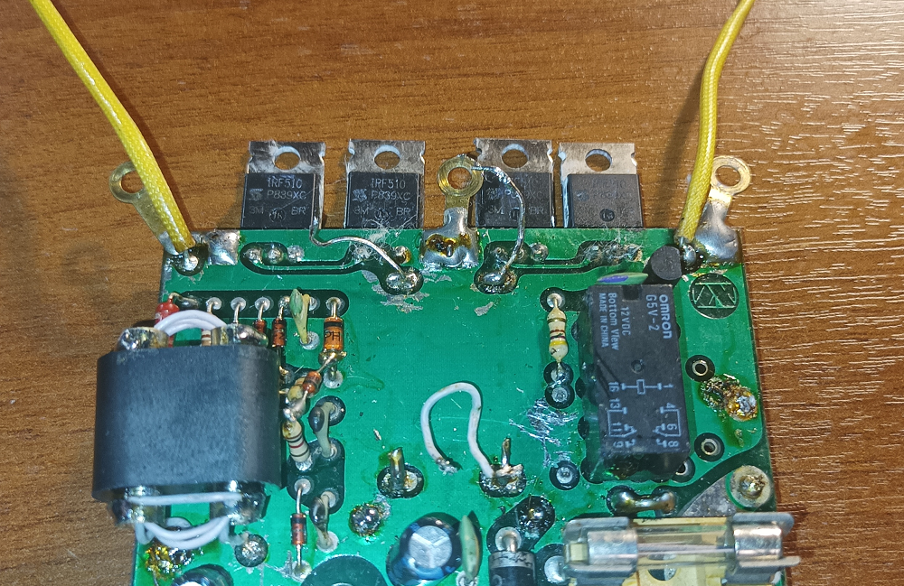

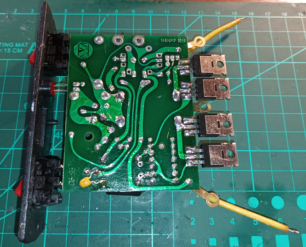

Привел плату в чувства, на сколько это оказалось возможным, IRF510 которые были на плате выкусил, отправил в мусорку, есть у меня горка новых, и даже как показала практика скорее всего оригинальных, попробую сделать из него что то рабочее...

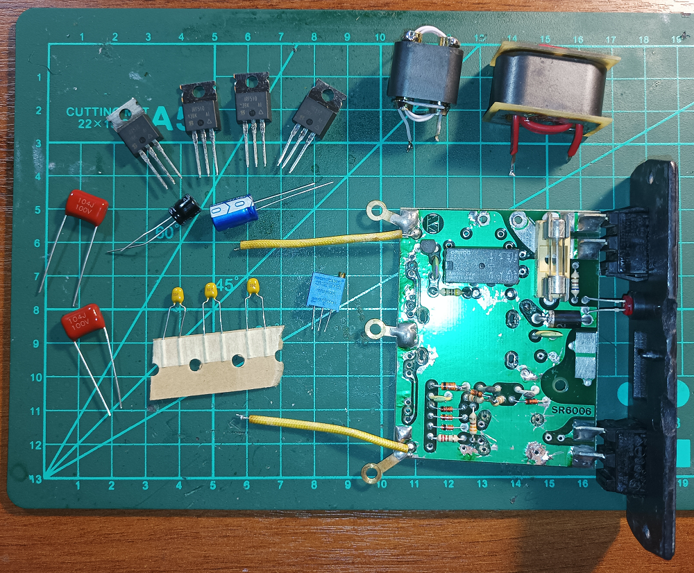

Так как транзисторы не родные MS1307 а IRF510 придется схему скорректировать под них, понятно почему тут все грелось и возбуждалось, напряжение смещения было выше 5 вольт завернуто. Да и с согласованием по входу транзисторов не совсем хорошо, приготовил новые трансформаторы, компоненты, схему прикину, начнем оживлять

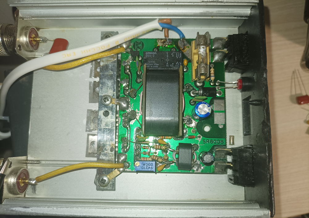

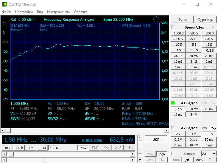

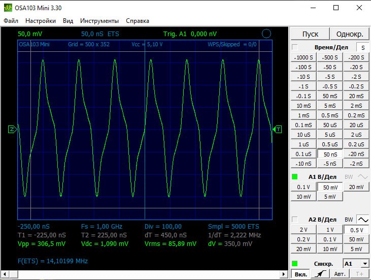

Включил, работает, линейность ни какая, на 30m под 70 отдает, а в низ и вверх по диапазонам завалы. Переделал входной трансформатор, сделал согласование входного трансформатора по примеру подобных схем, вот, что получилось

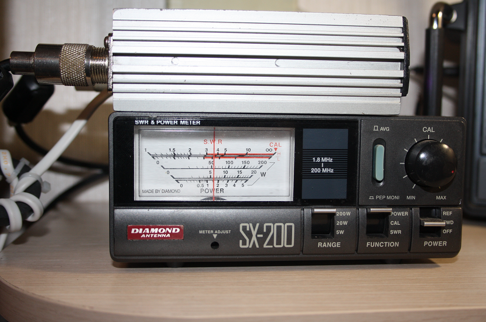

На выходе сразу эквивалент на 50 ом через КСВ/мощемер, сделал один виток провода по эквиваленту и к осе подключил. С такой схемой смещения (R6, R4 и R2) разница по плечам в напряжениях около 0,1v, видимо эту разницу очень хорошо на синусе и видно
И АЧХ, ниже 80-ки завал, на ВЧ очень даже неплохо, ФНЧ на выход попробовать поставить со срезом выше 30-40МГц.....
По мощности с одного ватта примерно 20-40 по диапазонам отдает, подать ему ватта 2-3 будет сотня на выходе.

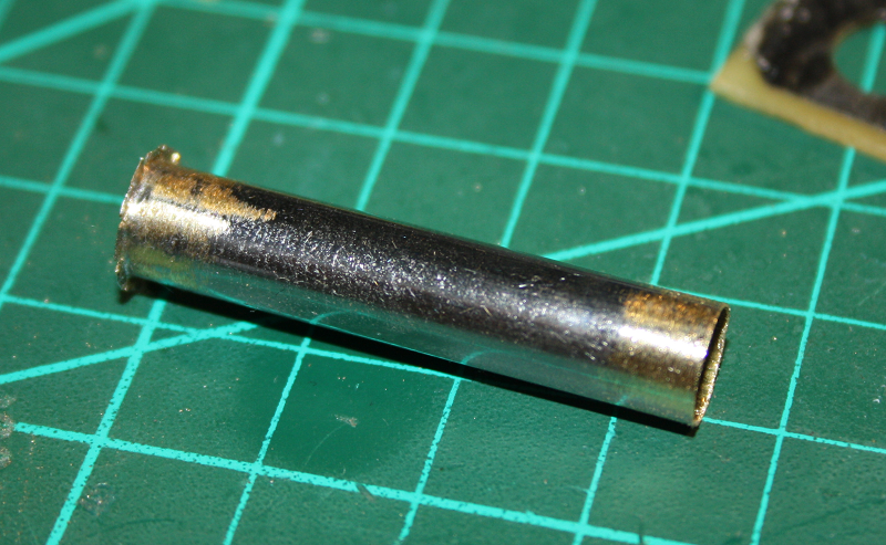

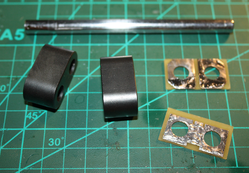

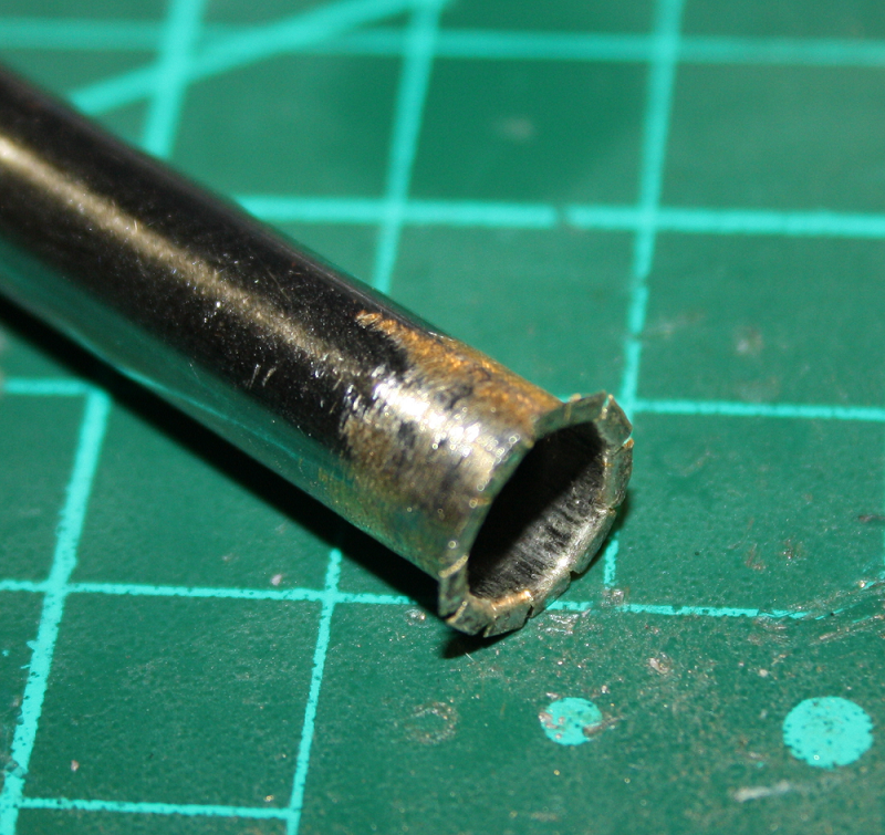

Дальше буду думать как по простому выровнять напряжение смещения по плечам, либо вообще отдельную регулировку сделать на каждое плечо. Трансформаторы сделаны по классике, в сердечниках трубки от "телескопа" и по три витка МГТФ 0,35 у каждого трансформатора

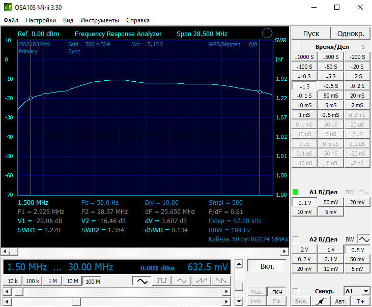

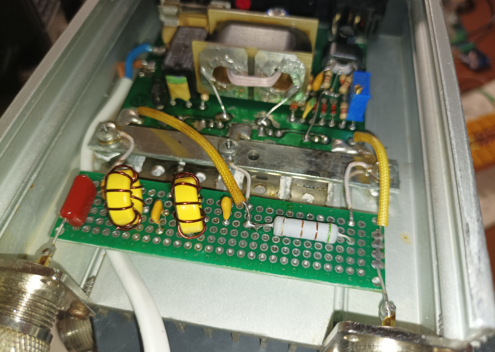

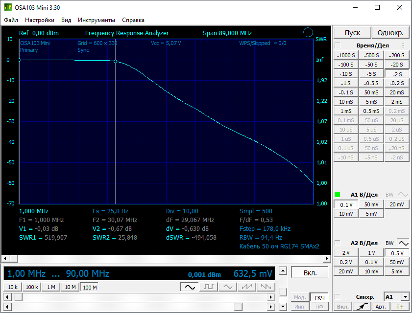

Добавил ФНЧ, со срезом выше 30МГц, ниже АЧХ самого фильтра

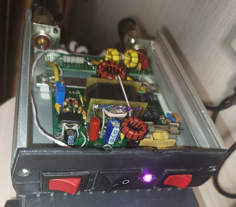

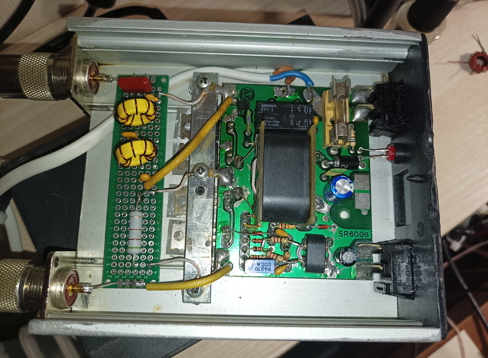

Вот так он встал в корпусе
Рядом стоит ETON Satellit 750, FM вещает фоном, в момент передачи даже присутствия рядом усилителя не слышно. Понятно, что для этого УМ надо диапазонные ФНЧ делать, но это уже будет следующим этапом.

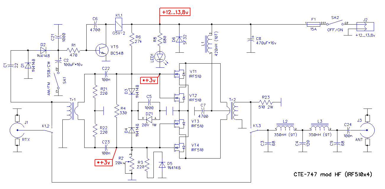

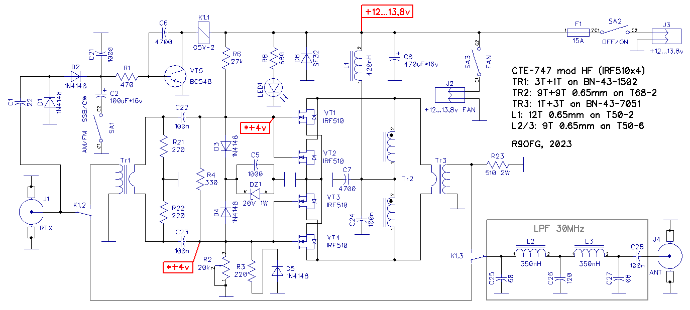

Схема такая уже, только сегодня руки не дошли поставить дроссель по питанию L1 на выходной каскад
резистор R23, он на плате ФНЧ, поставил для защиты от обрыва, долго он конечно не выдержит, но и транзисторы не сразу помрут. На АЧХ он ни как не влияет.
Что еще заметил:
  • при установке напряжения смещения выше 3v резистором подстроечным R2, АЧХ усилителя становится более ровной, но начинает греться в покое, радиатор заметно нагревается, надо вентилятор на него прикрутить;

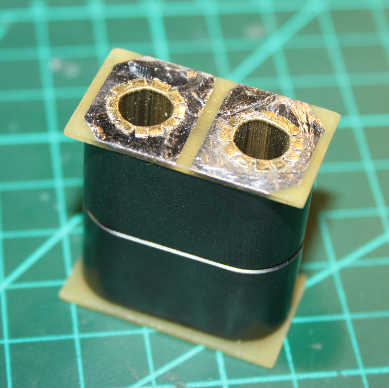

  • при работе в цифре начинает нагреваться сердечник выходного трансформатора, видимо маловат по размеру, есть у меня еще один такой же сердечник, наверное надо попробовать составной сделать, подумаю...

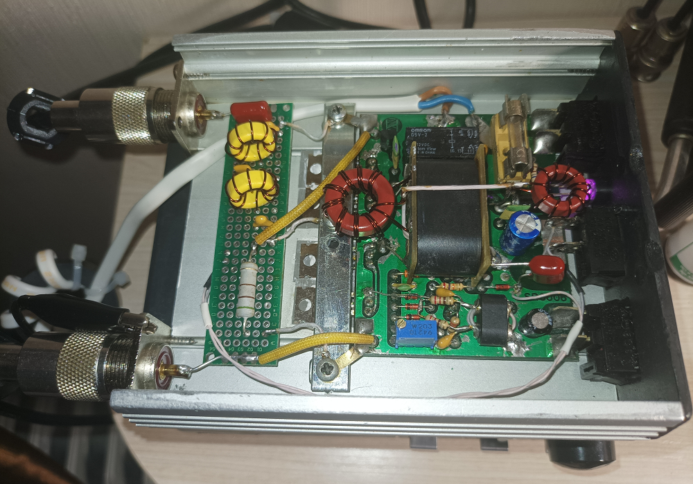

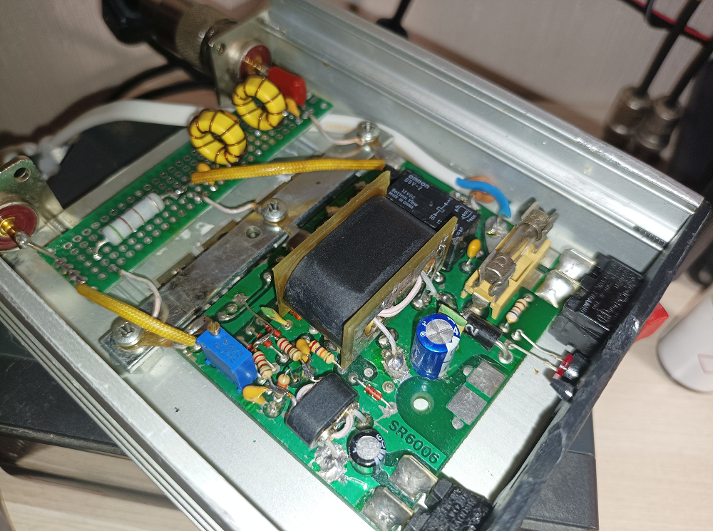

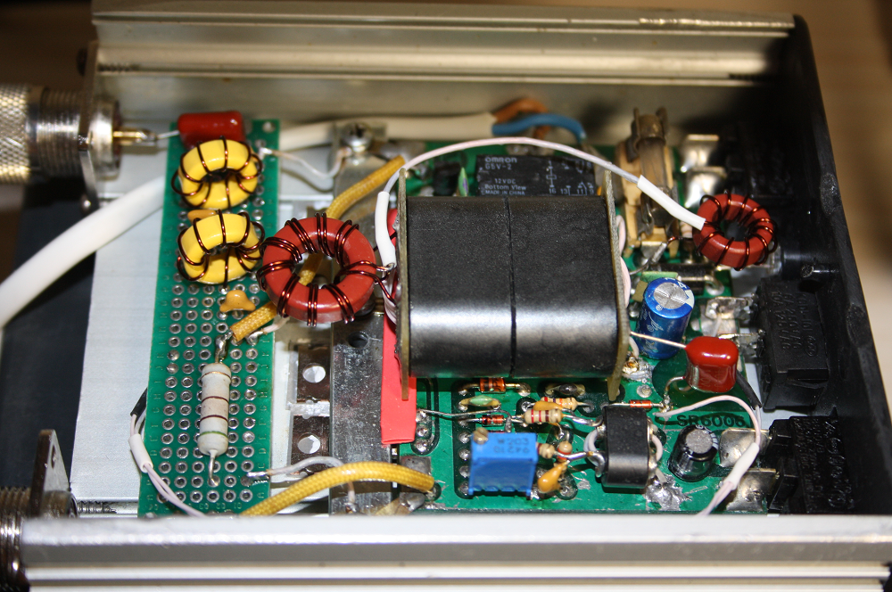

Новый вариант
все сделал по феншую, добавил дроссель по питанию L1, симметрирующий трансформатор Tr2 (если честно разницы практически нет!), кнопку включения вентилятора, на мордочке как раз место под нее было, только пришлось пару дорожек подрезать и разрезать площадки для пайки выводов кнопки на плате, в оригинале это должно было быть наверное отключение смещения (дорожка от верхнего контакта R6 идет на место этой кнопки, затем дорожка идет к +12v), зачем?????
Начинает работать со 160m, но тут есть завальчик, с 80m можно сказать приемлемо-ровная АЧХ до 30МГц. При возбуждении 1w, при смещении на затворах +4v отдает до 30w, если увеличить смещение на затворы до +5v (выдерживает, правда греется хорошо так), отдает до 50w на выходе.
Сердечник выходного трансформатора при долгой работе на передачу, начинает греться и мощность на выходе падает, не значительно но наблюдается, сегодня лень уже было переделывать, но переделаю, интересно на результат посмотреть.

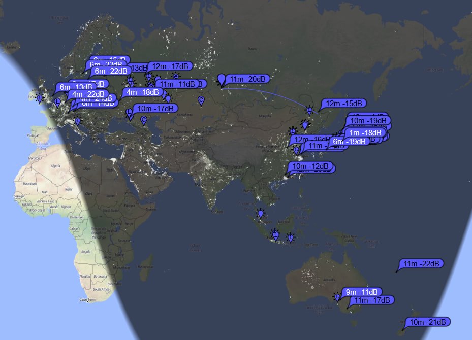

В остальном косяков пока не заметил, погоняю еще в цифре несколько дней, ниже скрин первого включения на ночной сороковке, FT8

Переделал выходной трансформатор, добавил еще один такой же сердечник
Трансформатор при работе в цифре теперь не как печка, но естественно теплый, усилитель прибавил на выходе и стал отдавать чуть более 50 ватт. Помех нет, возбуда нет. Погоняю его несколько дней в цифре.
АЧХ усилителя

Сообщение R9OFG » 30 янв 2023, 11:24

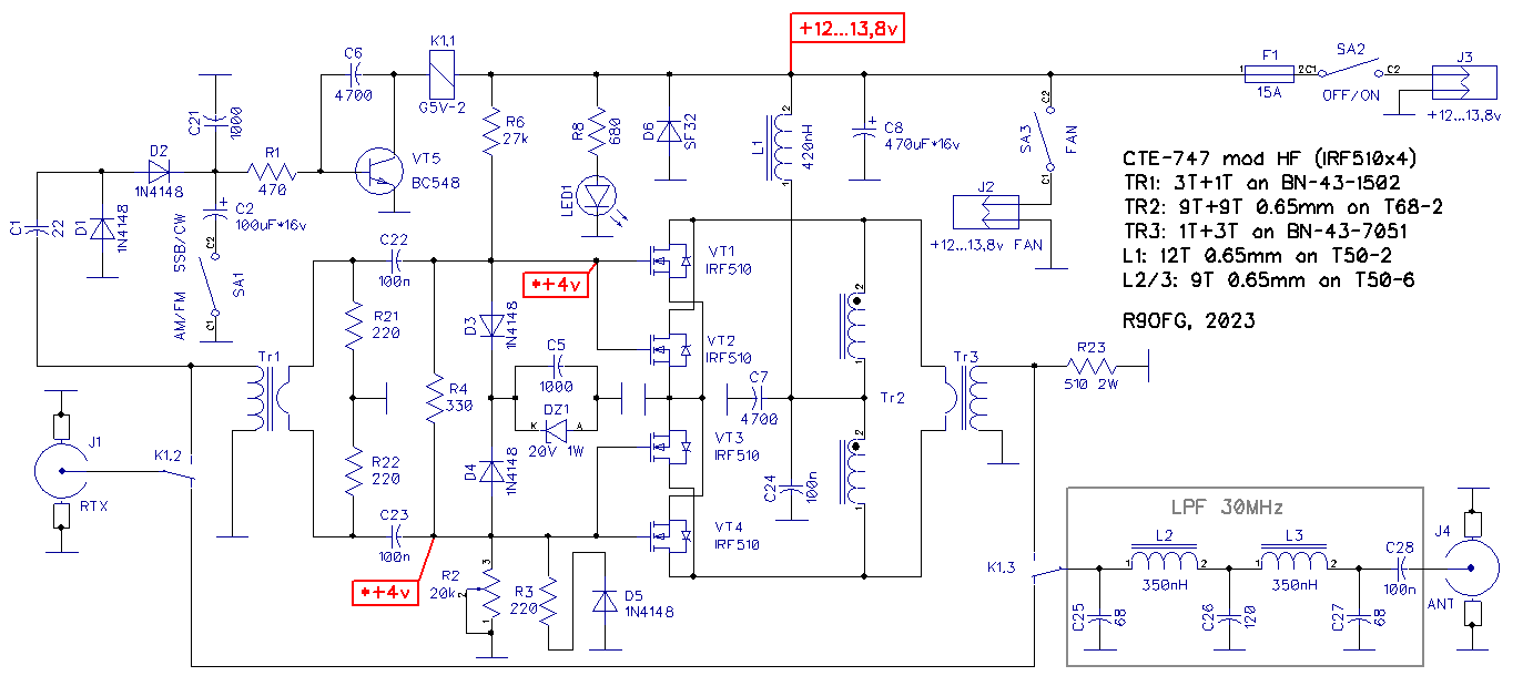

В схеме выше неправильно срисовал подключение C1, ниже исправленная схема
