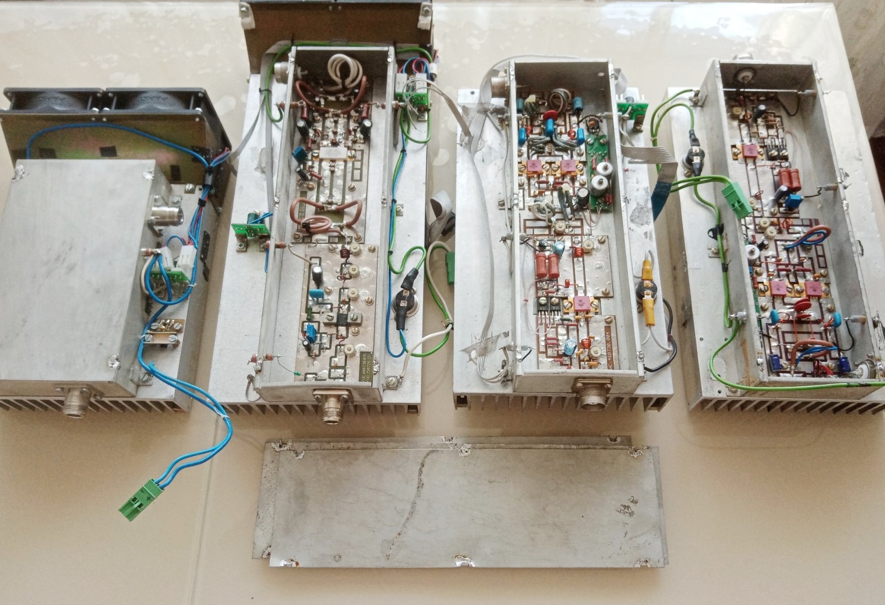

Тут по случаю достались усилительные модули от ТВ и ФМ передатчиков. Видимо с переходом на цифру сняли с дежурства.
Пара на КТ971А и пара на VRF151G
Сначала схему срисую, не совсем понятно - в классе С они работают или нет.
Если это ФМ, то мог быть С, а если ТВ - то должен быть АВ.
Интересно, их выходы можно суммировать? Естественно, с заменой трансов и установкой смещения.
Будем ковырять :)

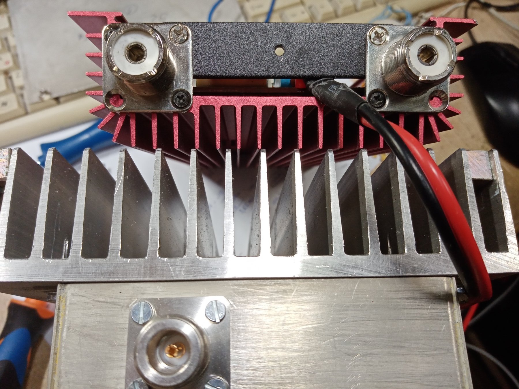

Думал я провести эксперименты с KL-300, но сравнение корпусов явно не в пользу 300-ого

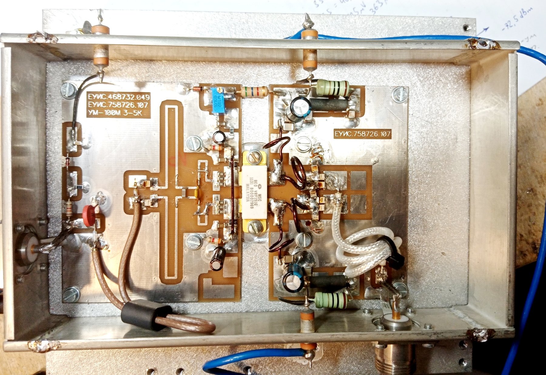

Внизу - промышленный аппарат, рассчитанный на круглосуточное вещание. Толщина подошвы радиатора 6,2 мм.
Вверху - автомобильный усил для эпизодических связей. Толщина подошвы 2,6 мм. Зато покрашен в красное)

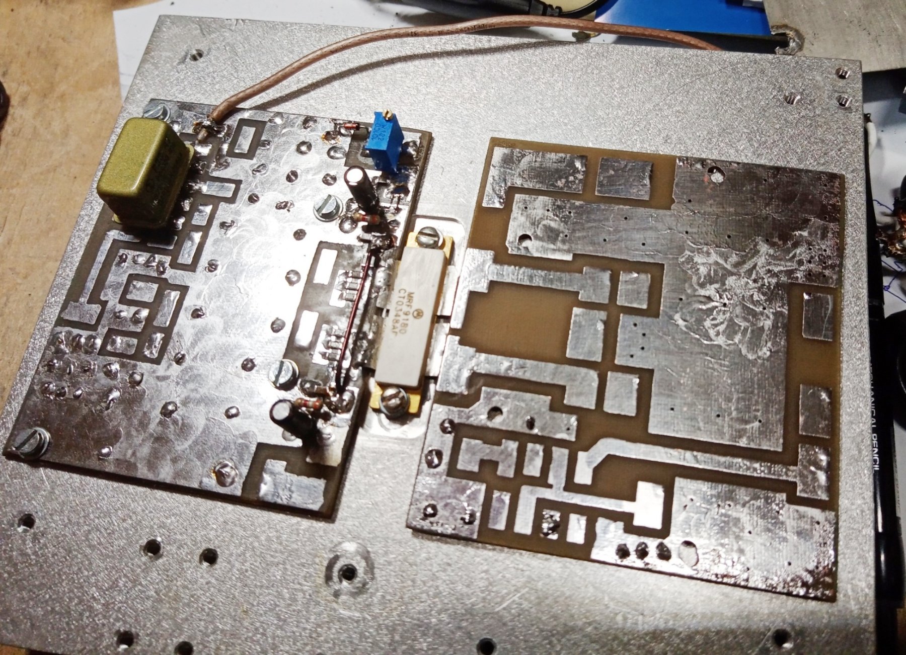

Пока демонтируем платы с VRF151G
Усилительные модули
Сообщение ru0aog » 11 фев 2023, 06:01

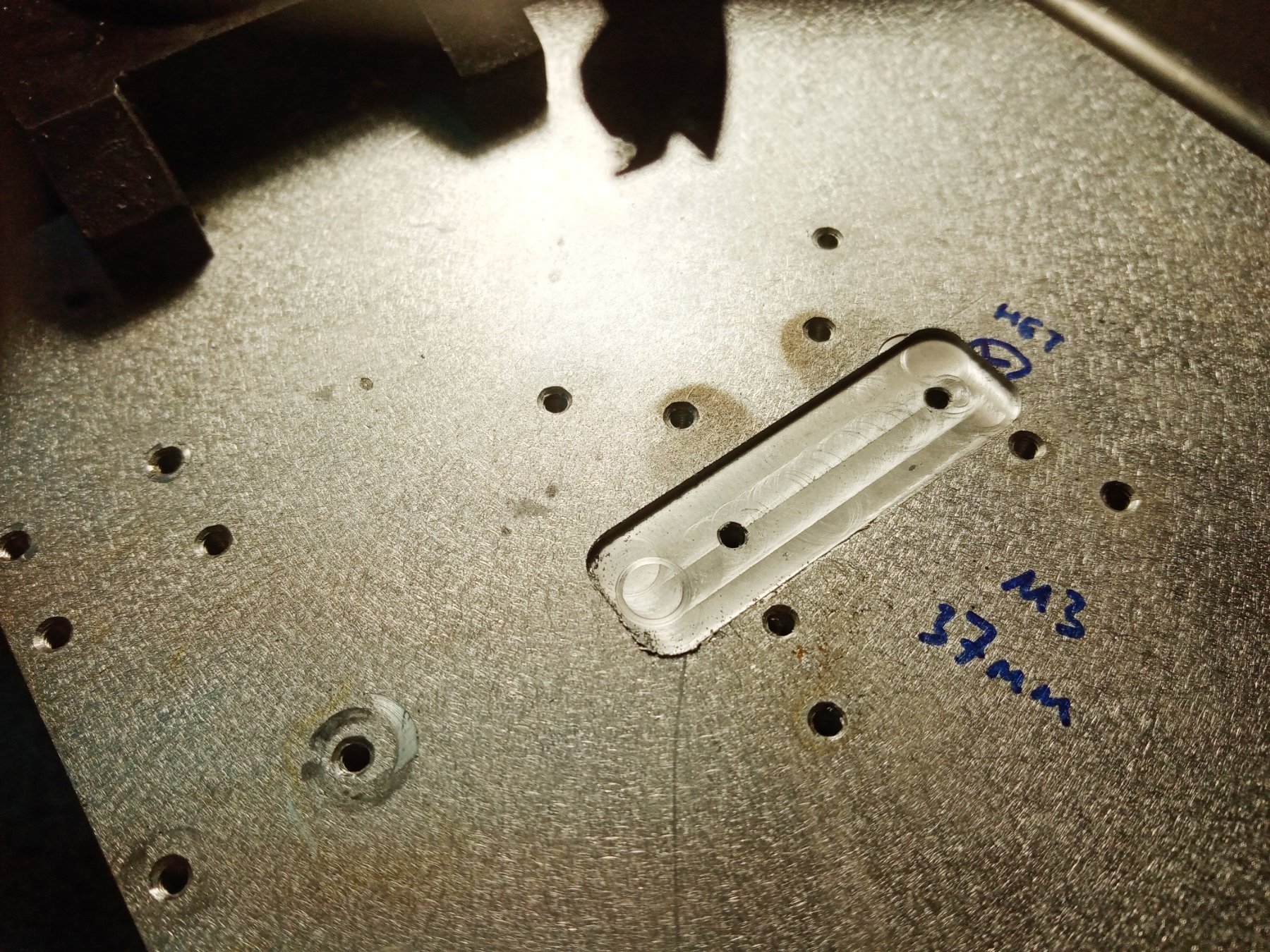

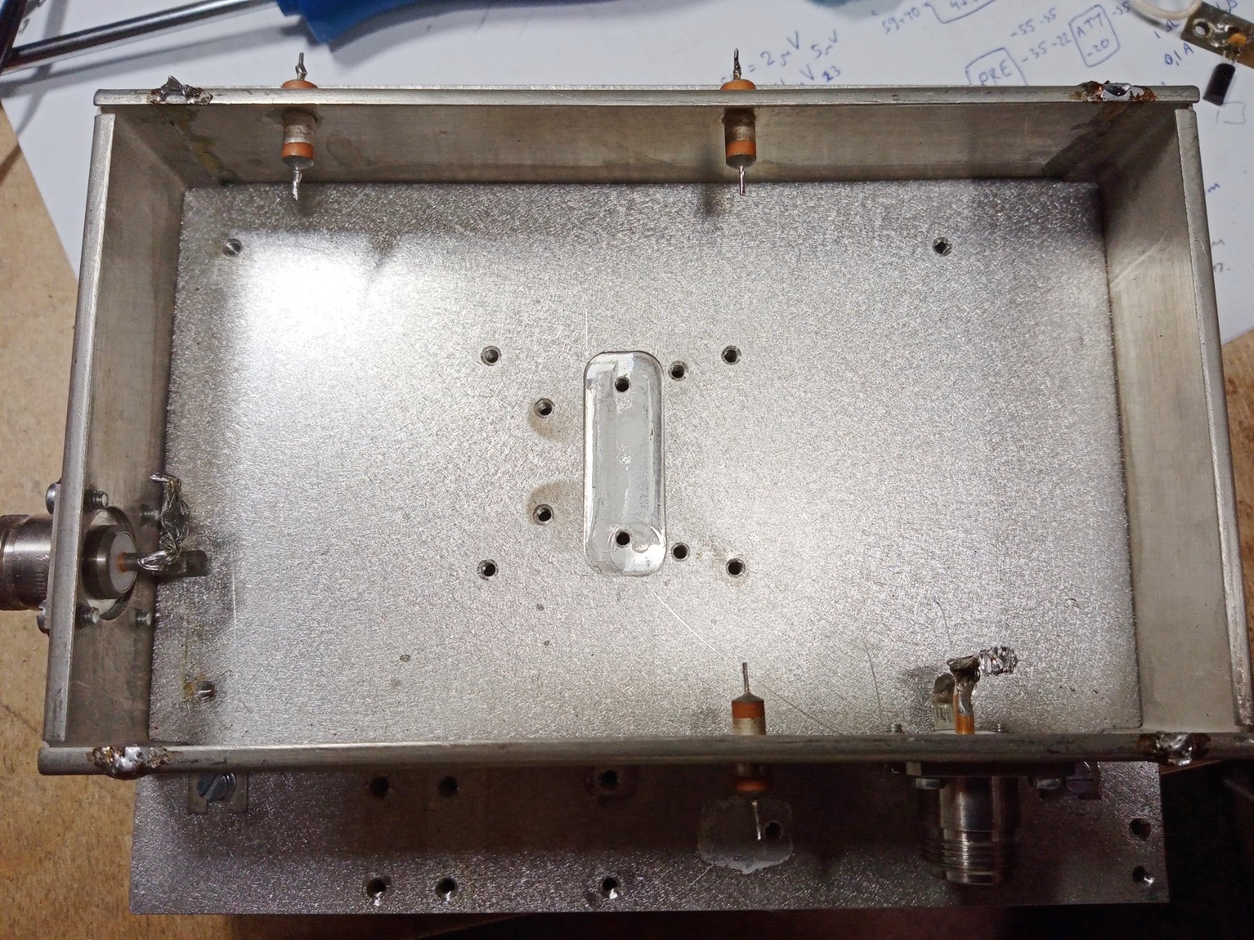

MRF9180 в эту площадку не входит, потребуется фрезеровка.

MRF9180 в размер VRF151G не входит, он чуть длиннее. Надо фрезеровать
Платы решил травить.
По типу как было сделано на УКВ.
Двухсторонний текстолит прошил отверстиями 0,8 мм во многих местах (особенно там, где нужна земля) и запаял проволочками.

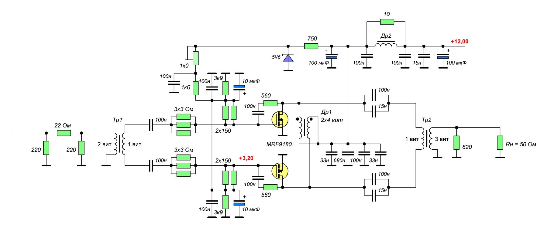

На входе П-аттенюатор на -5 дБ на всякий случай.
Входной транс 3:1 вит
На стоках симметрирующий дроссель, потом разделительные конденсаторы и выходной транс 1:2 вит.
Нагрузочный резистор 820 Ом, тоже на всякий)
Реле пока не подключены.
Включаю от 12 В. Сам не заблудил - уже хорошо :)
Выставил смещение, при +3,2 В транзисторы открылись.
Ток покоя для начала поставил 0,2А на всё.
Подал с генератора сигнал 1 В. Усиление какое-то есть. 1 Ватт на выходе :)
При подаче 2 В усил срывается в блуд, который не пропадает с отключением сигнала.
Надо проверить правильность фазировки дросселя, и что-то делать с трансами. Мотал их на глазок) Пока нет согласования.

Сейчас схема вот такая:

Станислав, а если сделать три витка вторички на выходном трансформаторе?
Усилительные модули
Сообщение ru0aog » 13 фев 2023, 14:16
Так три витка и надо сделать)
Сделаю.

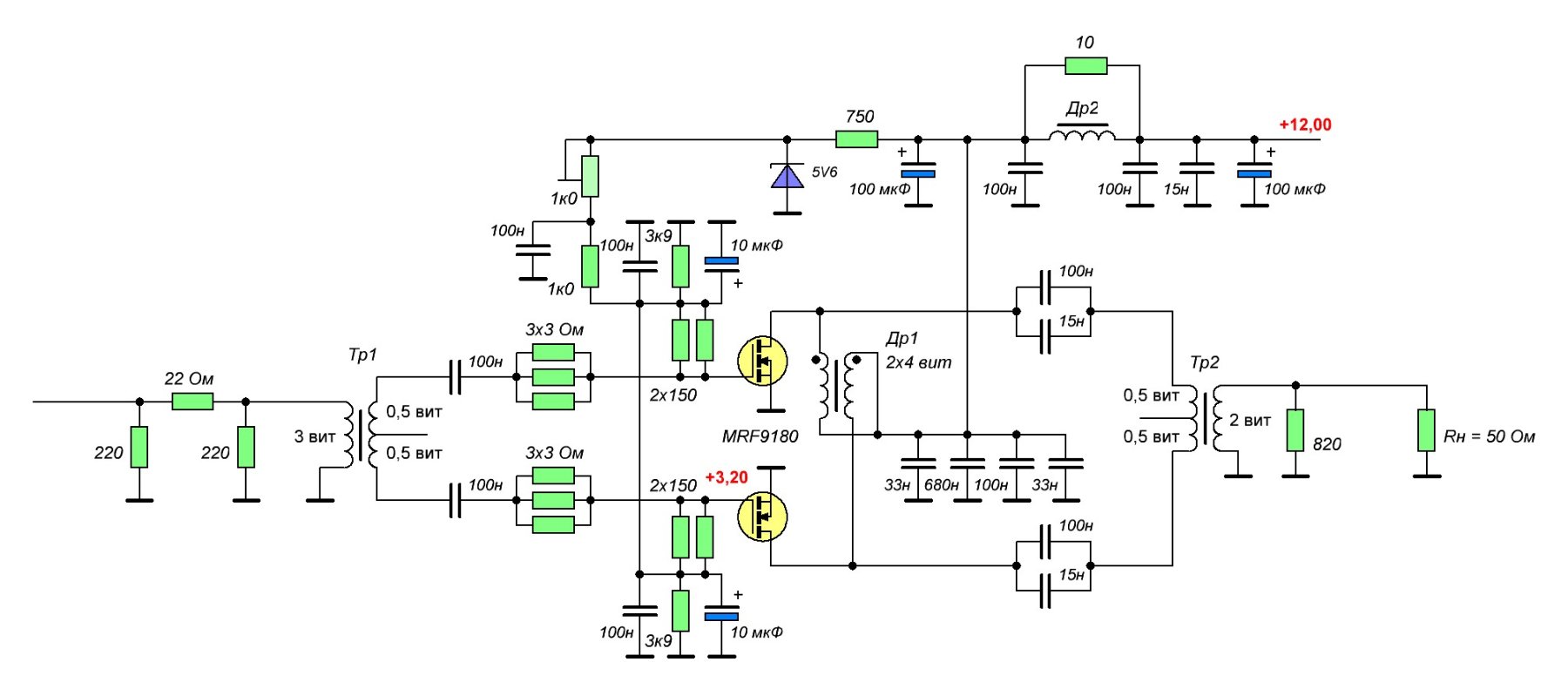

Надо и среднюю точку заземлить. У входного транса и выходного.
И входной хорошо бы переделать на 2/0,5+0,5.

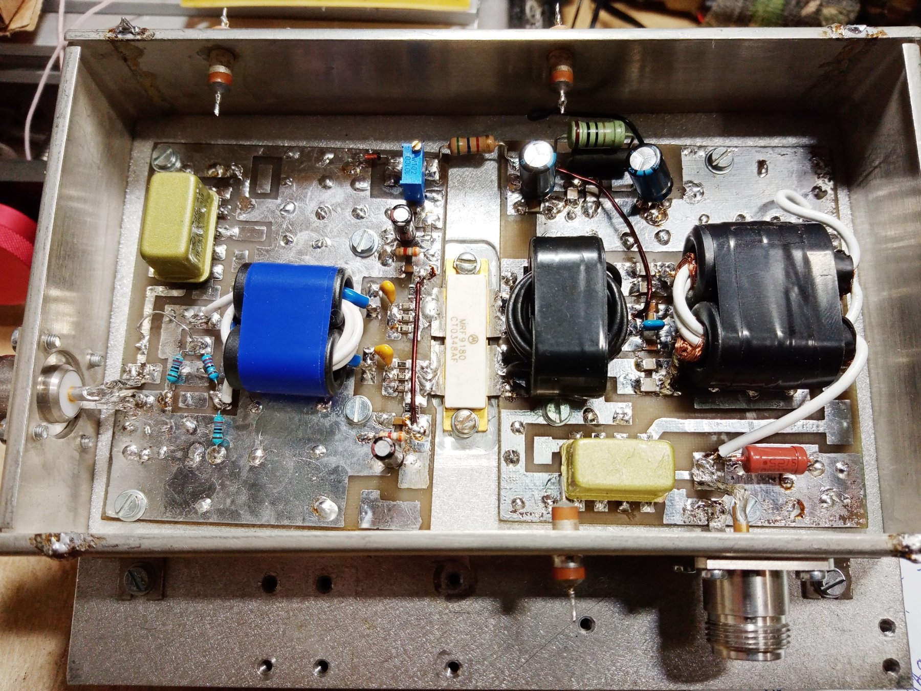

Сообщение ru0aog » 14 фев 2023, 09:06
Самовольное блудовство победил RC-цепочками сток-затвор
Но всё равно блудит совместно с мощным полезным сигналом. Блудит на СВЧ, т.к. выходной транс сильно греется, а до эквивалента почти ничего не доходит (анализатором вижу равномерный шум со спадом до 200 МГц).
Также подкинул до 1 А тока покоя на всю плату. Кус немного подрос :)
Попробую:
- пропаять по краям платы проволокой или фольгой землю,
- крышечку на транзистор, и заземлить на обе платы,
- трубки в ферриты (это для лучшей отдачи на ВЧ),
- поколдовать с симметрирующим дросселем, попробовать его на жёлтом кольце от БП (сейчас там высокопроницаемый феррит),
- резистор 10 Ом между затворами,
- уменьшить резисторы RC-цепочек до 100 Ом,
- конденсатор ~100 пФ между стоками,
- конденсаторы на первичку/вторичку выходного транса,
- стоки прижать конденсаторами к земле?
Что ещё?
