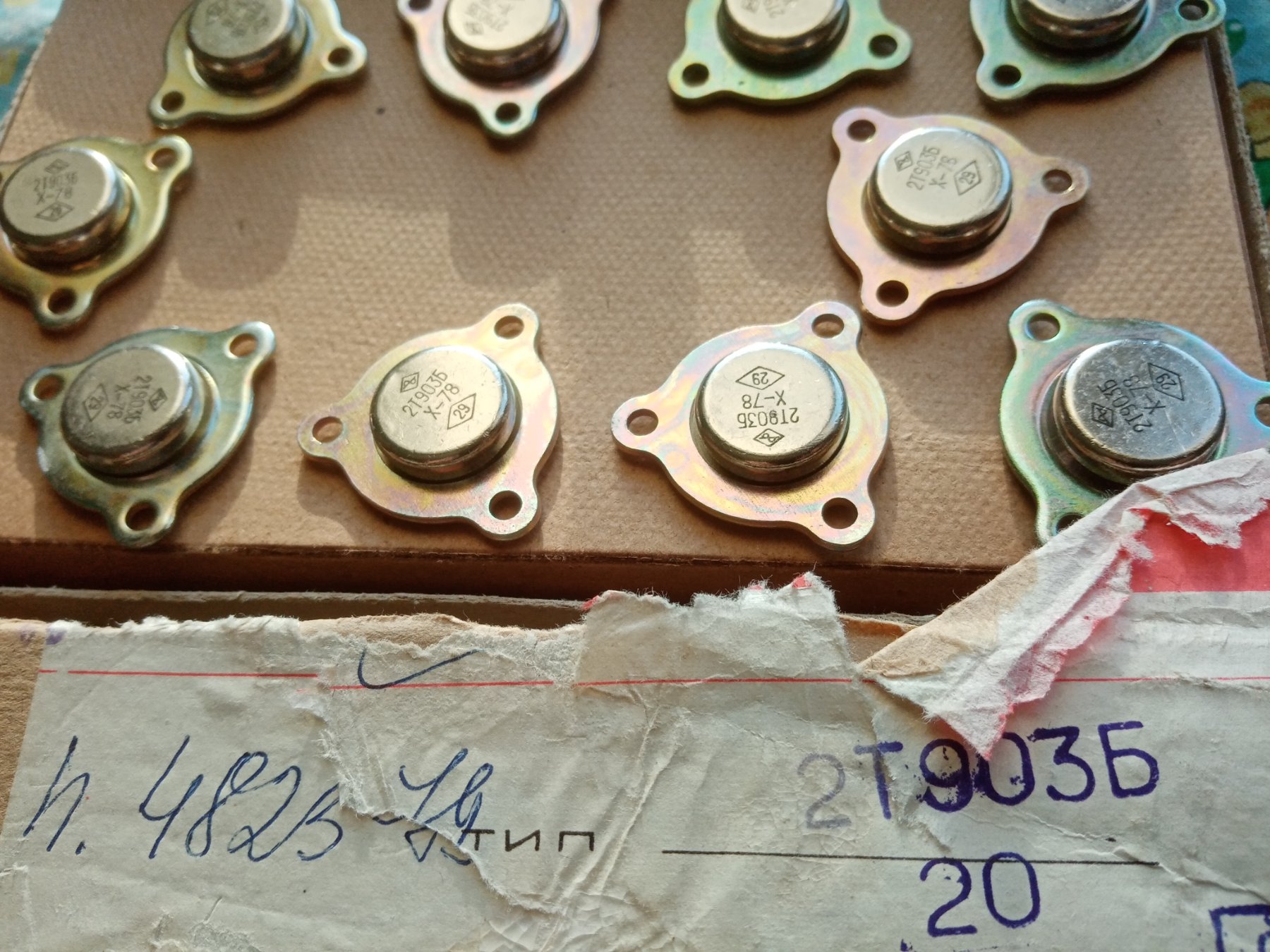

В общем, нашлась коробочка
Теперь вопрос - где поискать изолирующие прокладки под такой тип корпуса? Очень уж не хочется общий коллектор делать и плюс на корпус садить...
Определил, что корпус называется КТЮ-3-20.

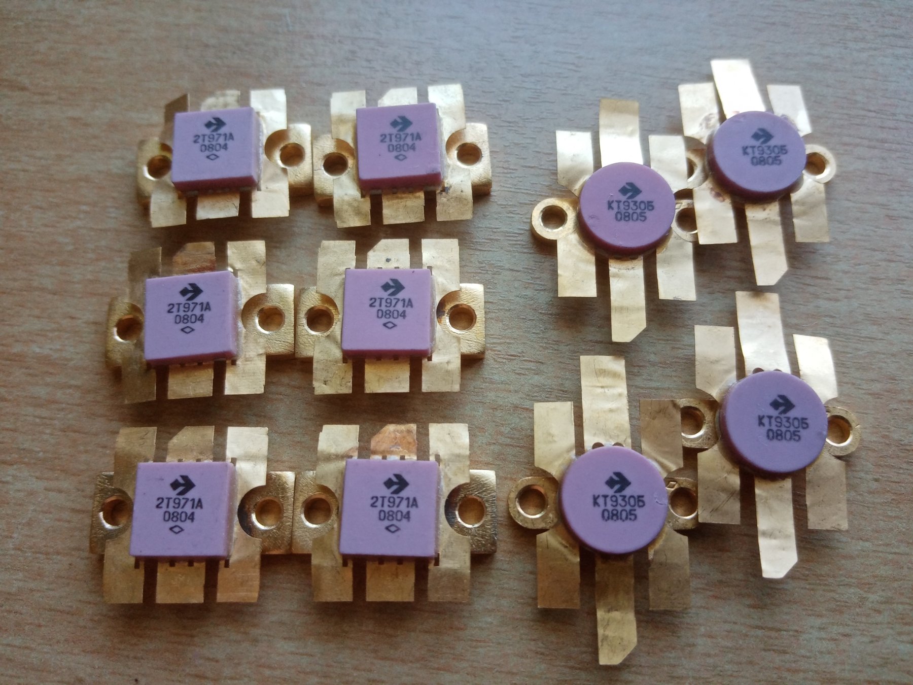

Тут вчера зашёл к Николаю (дедушка работал на телецентре, сейчас распродаёт всякие разности) и купил по случаю жменю транзисторов
Если кто заинтересуется, то там ещё есть :)
КТ971 и КТ930.
Судя по маркировке - это Воронежский завод полупроводниковых приборов.
Ходят слухи, что у них техпроцесс не соблюдается, золото воруют с контактов, алюминиевые проволочки наваривают к кристаллу вместо позолоченных, ну и так далее...
А ещё говорят, что такие транзисторы, предназначенные для класса С, в линейных усилителях надо использовать не более чем на 25% по мощности, напряжение питания выше 20 вольт не давать, и всё такое прочее.
Сам Николай сказал, что проработал с ними 30 лет, и включать надо обязательно контролируя ток коллектора, и блок питания должен иметь защиту. Лучше, говорит, сразу 971-ый поставить в режим А с током покоя около 2 Ампер.
В общем, будем посмотреть :D

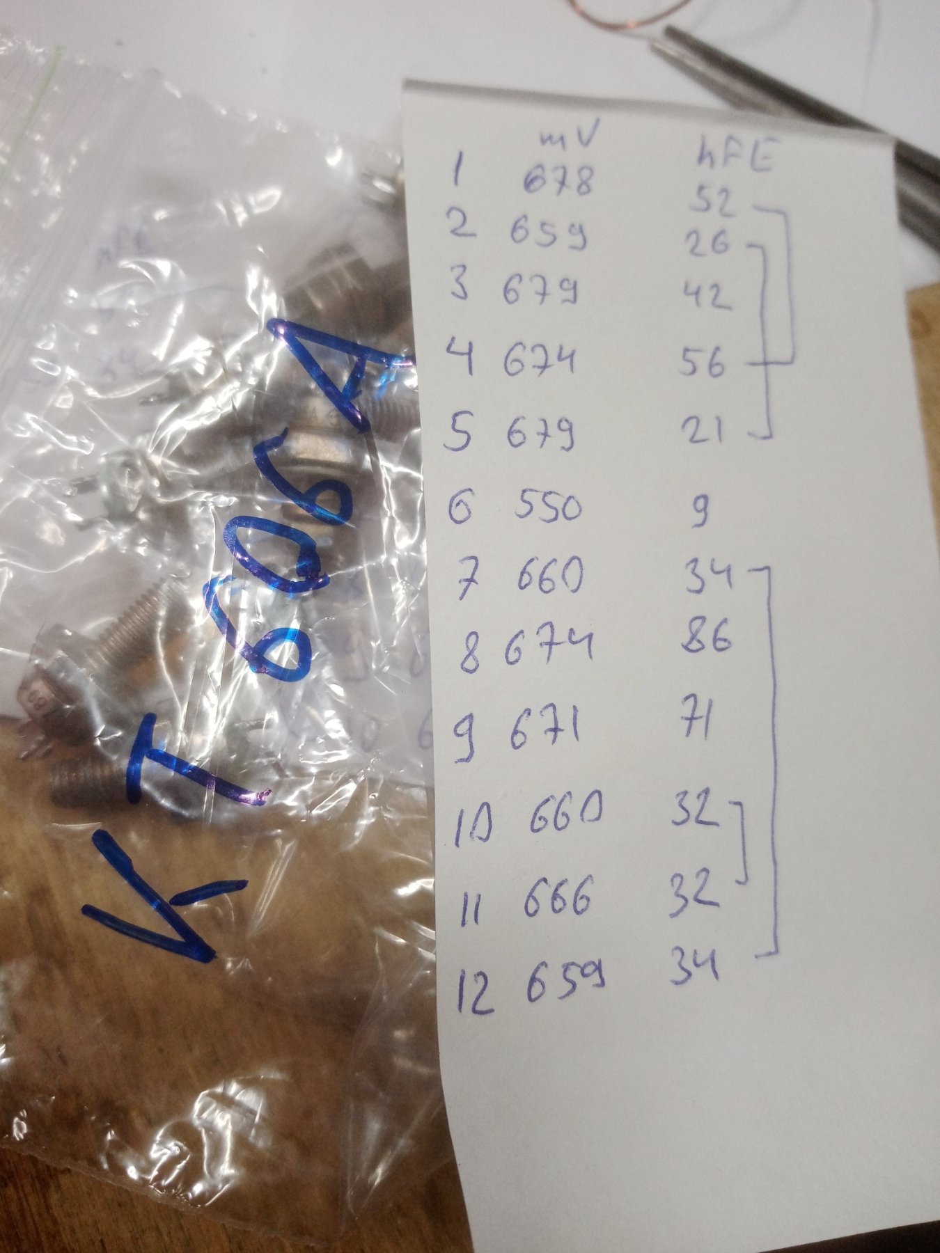

Чтобы более-менее подобрать пару, обмерил на LCR-T4.
Я уже позабыл, что такое советские транзисторы :)
Взял в пару №10-11.

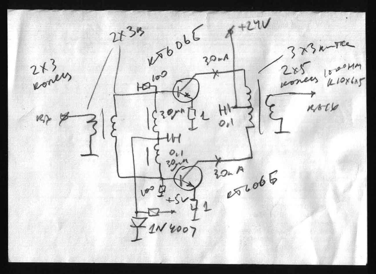

Собрал схему от Игоря

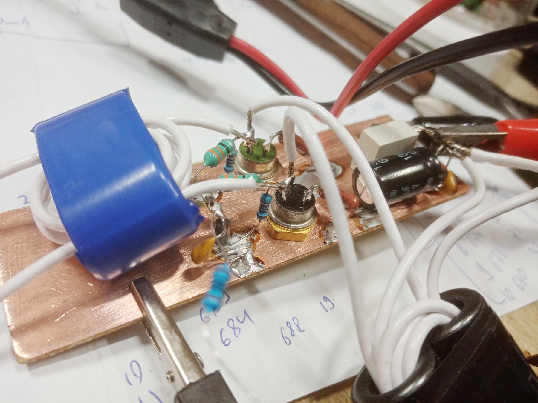

Только вместо колец взял трубки от мониторов-телевизоров.
Обмотки мотал проводом МГШВ
Диод 1N4001, резистор при нём = 100 Ом. Термостабилизация отсутствует.
Напряжение смещения менял от +3 до +7 В.
Напряжение питания менял от +12 до +28 В.
В итоге остановился на варианте со смещением +3В при питании +12В.
Ток покоя одного транзистора 15,8 мА, другого 18,0 мА.

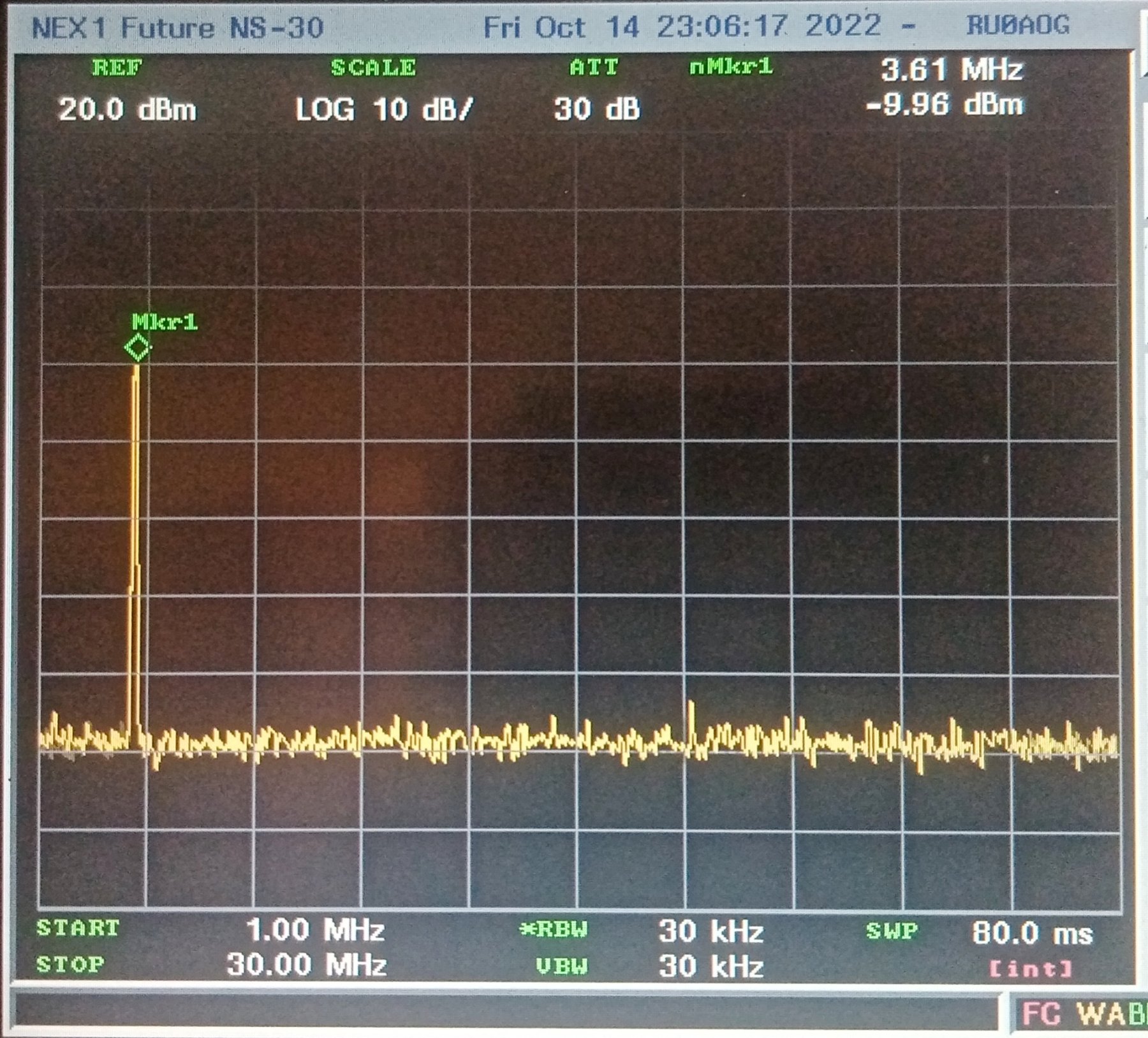

На входе (200 мВ р-р = -10 dBm):

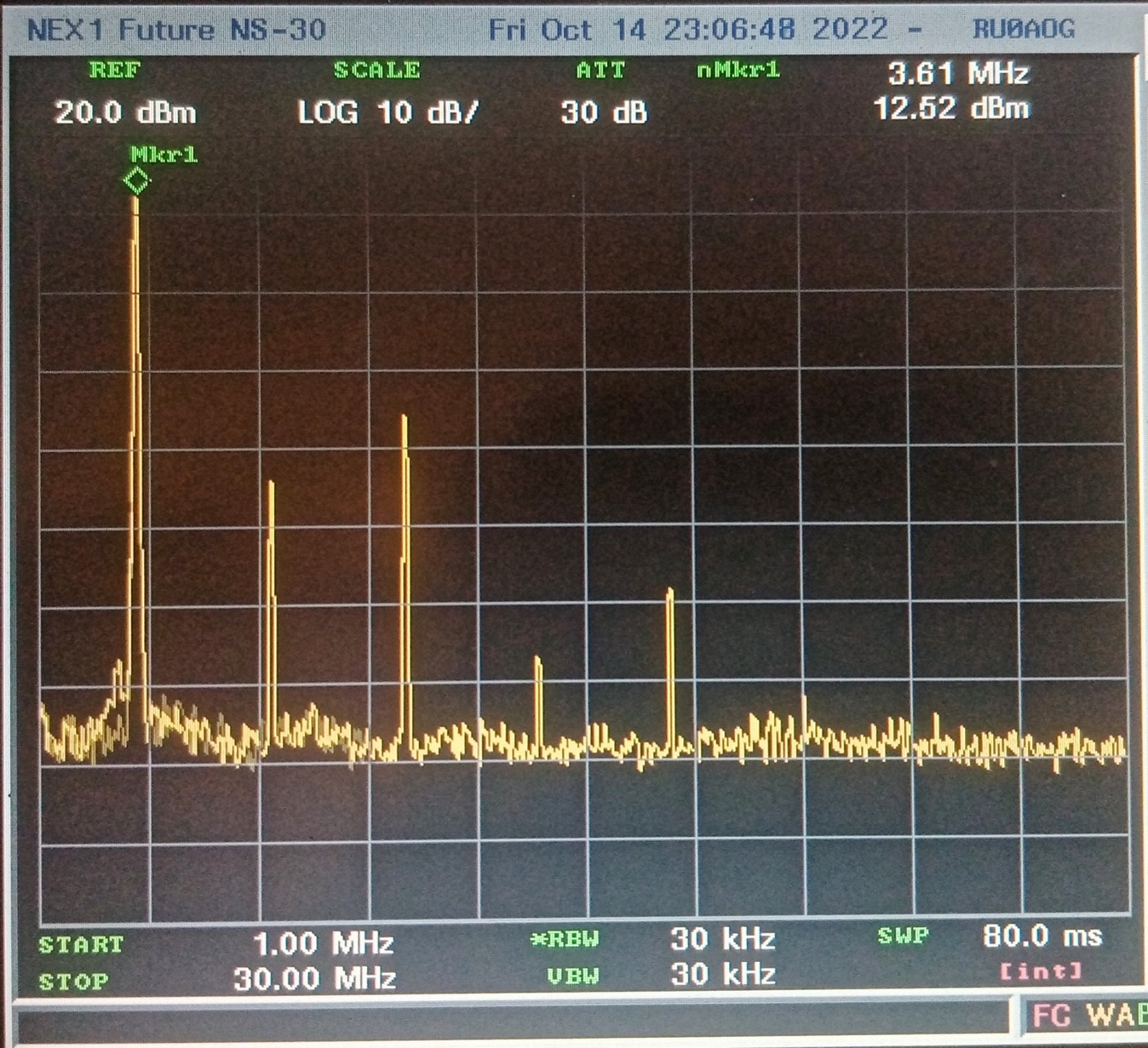

На выходе на нагрузке 50 Ом (2,6 В р-р = +12,5 dBm):
Усиление +22 dB по напряжению.
Неравномерность в полосе до 30 МГц вышла около 5 дБ.
Повышение смещения на уровень гармоник почти не влияет. Повышение напряжения питания на уровень гармоник не влияет совсем.
Или транзисторы такие, или трансформаторы такие.
