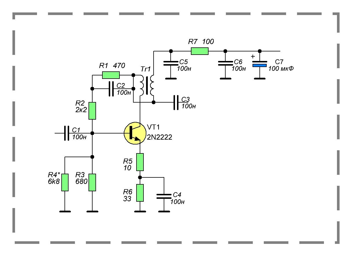

Первый каскад решено выполнить на отдельной плате. Так и экранировать удобнее, и слабый сигнал усиливать...
Схемотехника будет примерно такая:
В связи с этим, возникло несколько вопросов:
1. Какой коэффициент усиления допустимо установить для этого каскада, чтобы не свалиться в самовозбуждение?
+10...20...+30...+40 дБ по напряжению?
Например, пусть будет +30 дБ по напряжению. Это х31,6 раз. Если было 22 мВ, то будет 695 мВ. Верно?
2. Как определить входное/выходное сопротивление каскада?

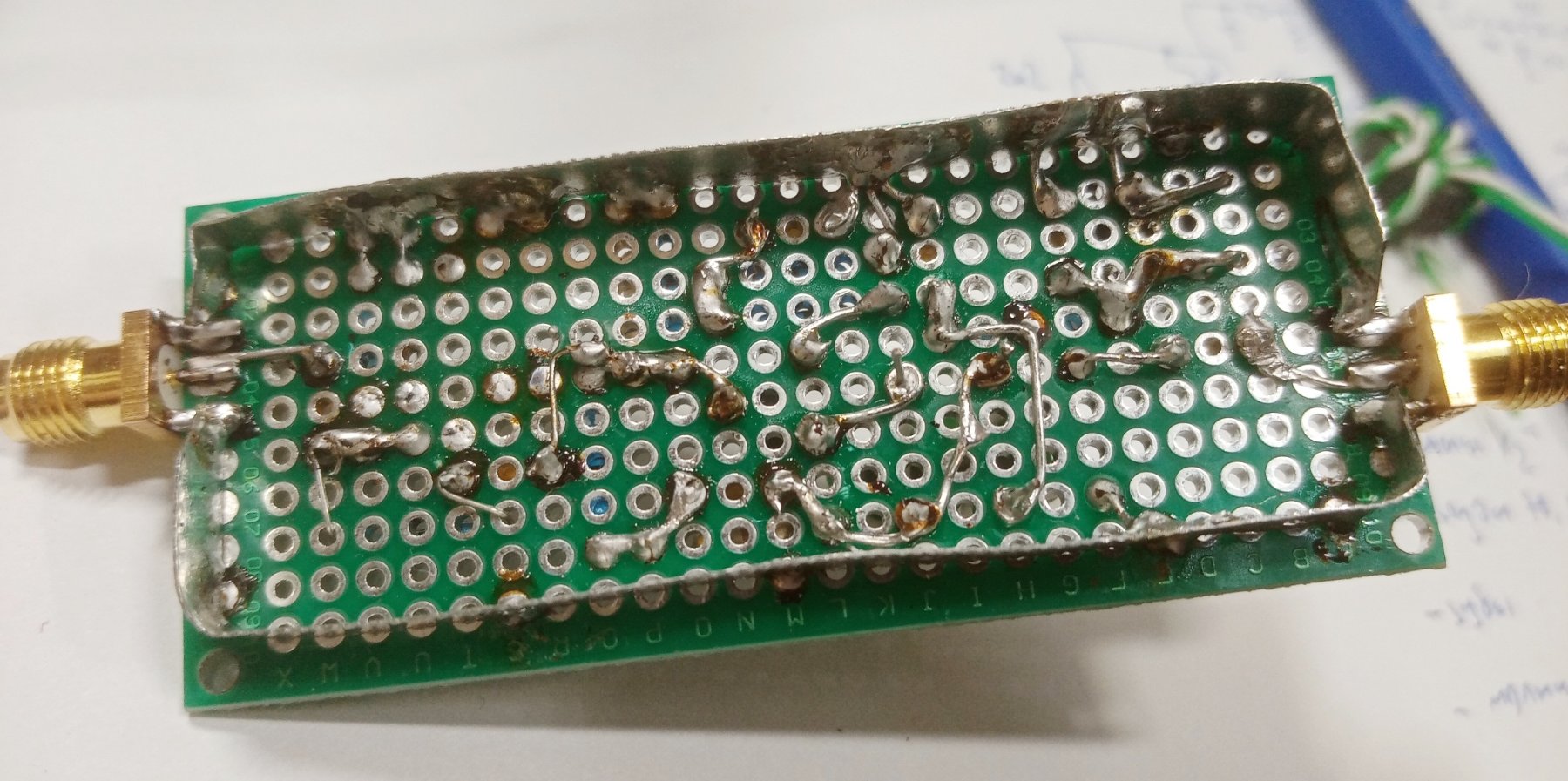

Спаял.
Попробовал.
Меняя нагрузку на выходе, определил, что выходное сопротивление равно примерно 165 Ом.

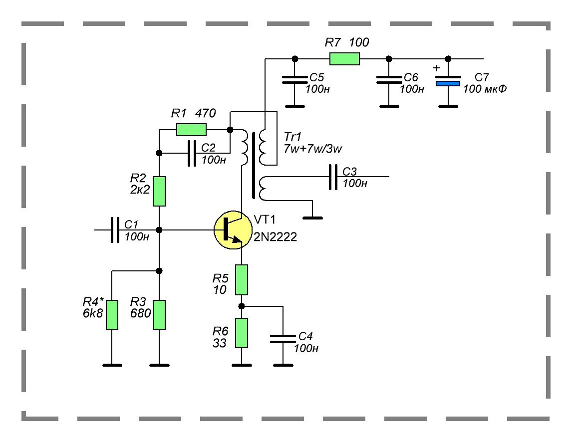

Попробовал нагрузку подключить через трансформаторную связь:

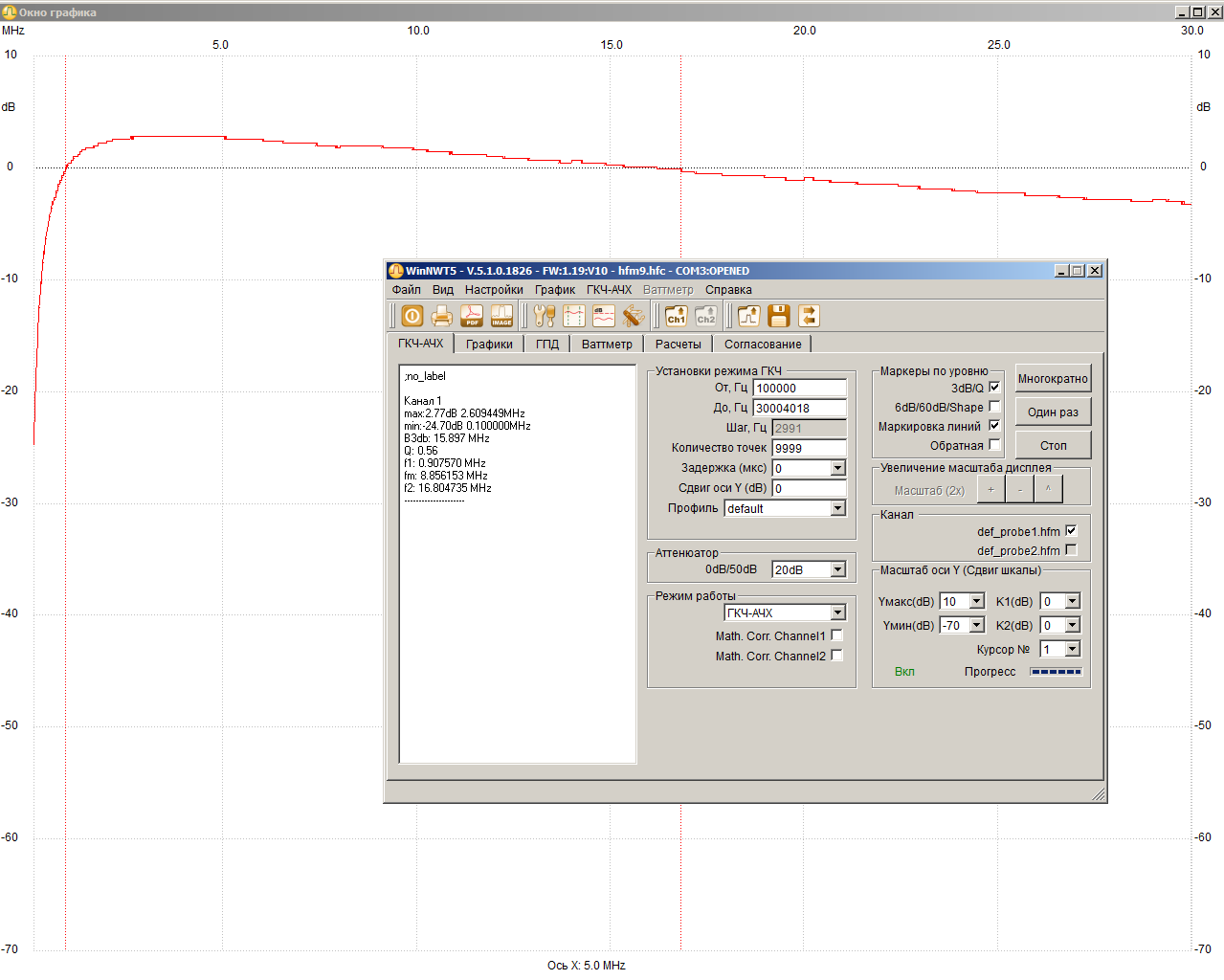

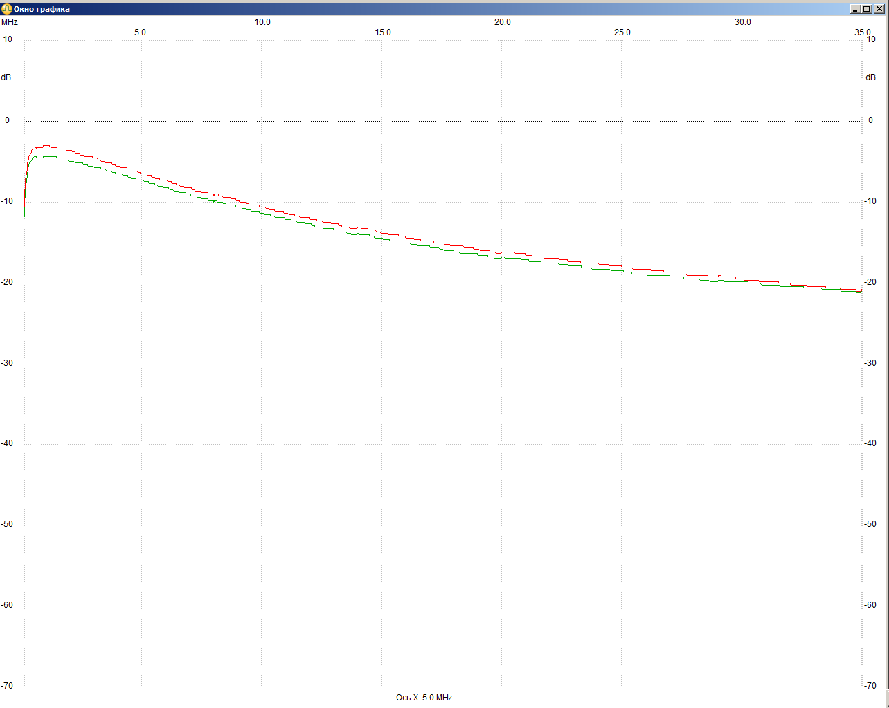

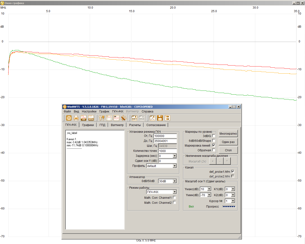

Снял АЧХ
Получилось усиление +20 дБ
Полоса по 3 дБ: от 0,9 до 16,8 МГц.
Посмотрел на осциллографе: при подключении нагрузки 50 Ом, напряжение сигнала падает вдвое, значит с выходным импедансом угадал?

Поставил на входе резистор последовательно. Померил.
Выходит, входное сопротивление 75 Ом...
Добавил Г-образный аттенюатор на входе. В итоге +17 дБ.
Пока так:
УМ для Amator SA на ЭМФ

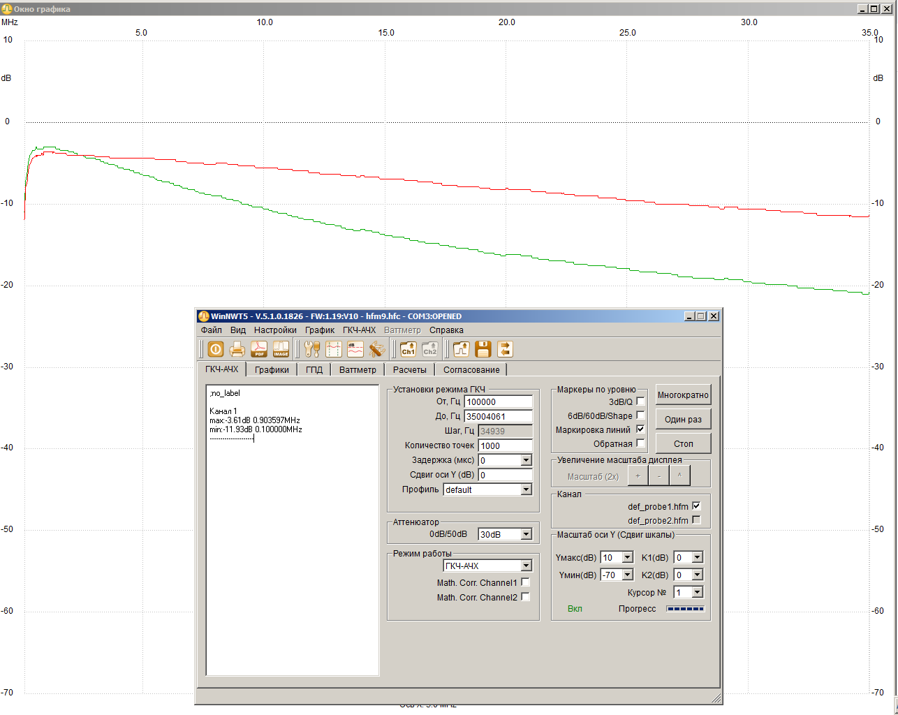

Сообщение ru0aog » 05 май 2022, 05:39
Без аттенюатора было лучше :)
Но мне нужно, чтобы входной импеданс был близок к 50 Ом хотя бы на частоте 80 метров, т.к. это будет нагрузкой ДПФ
Сейчас так:

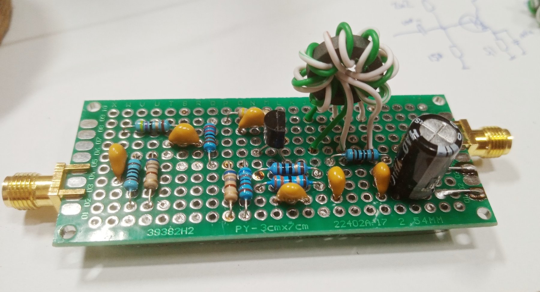

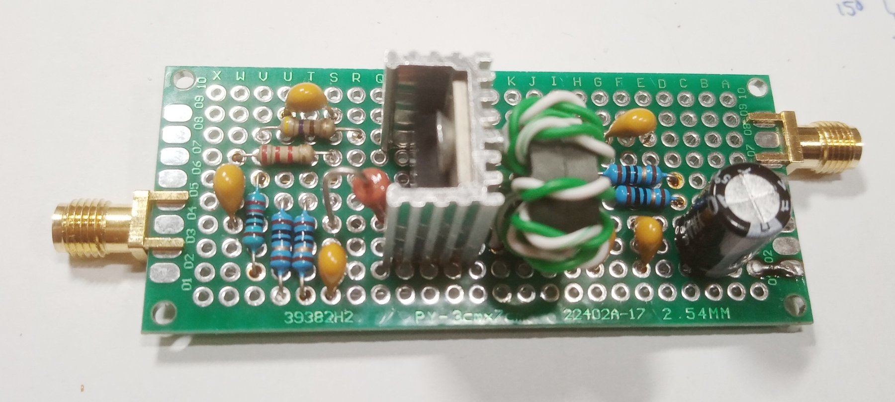

Вот такая плата на 2N2222
Когда только начинал с радиолюбительством, то паял навесным монтажом детальку к детальке.
Потом пошли печатные платы, резак, травление...
А сейчас опять вернулся к плате с дырочками (спасибо китайцам) и соединениям на проволочках

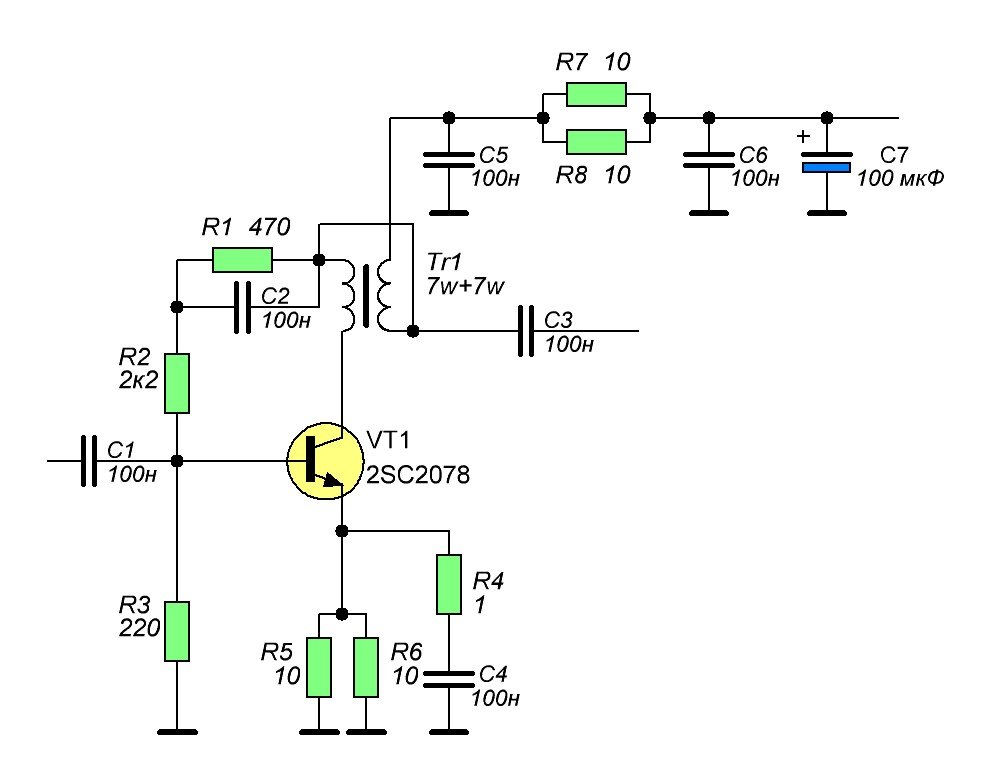

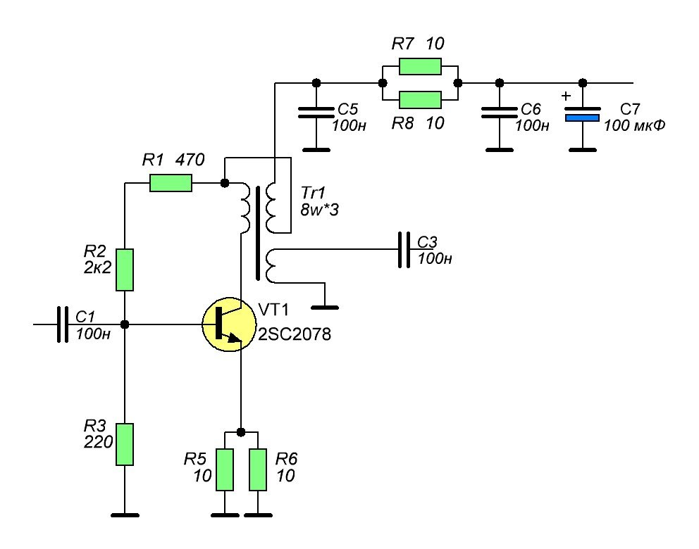

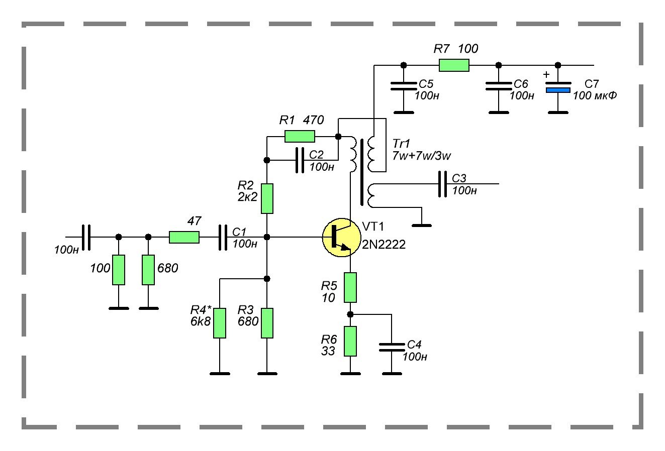

Попробовал на другом транзисторе - 2SC2078 - вот такую схему

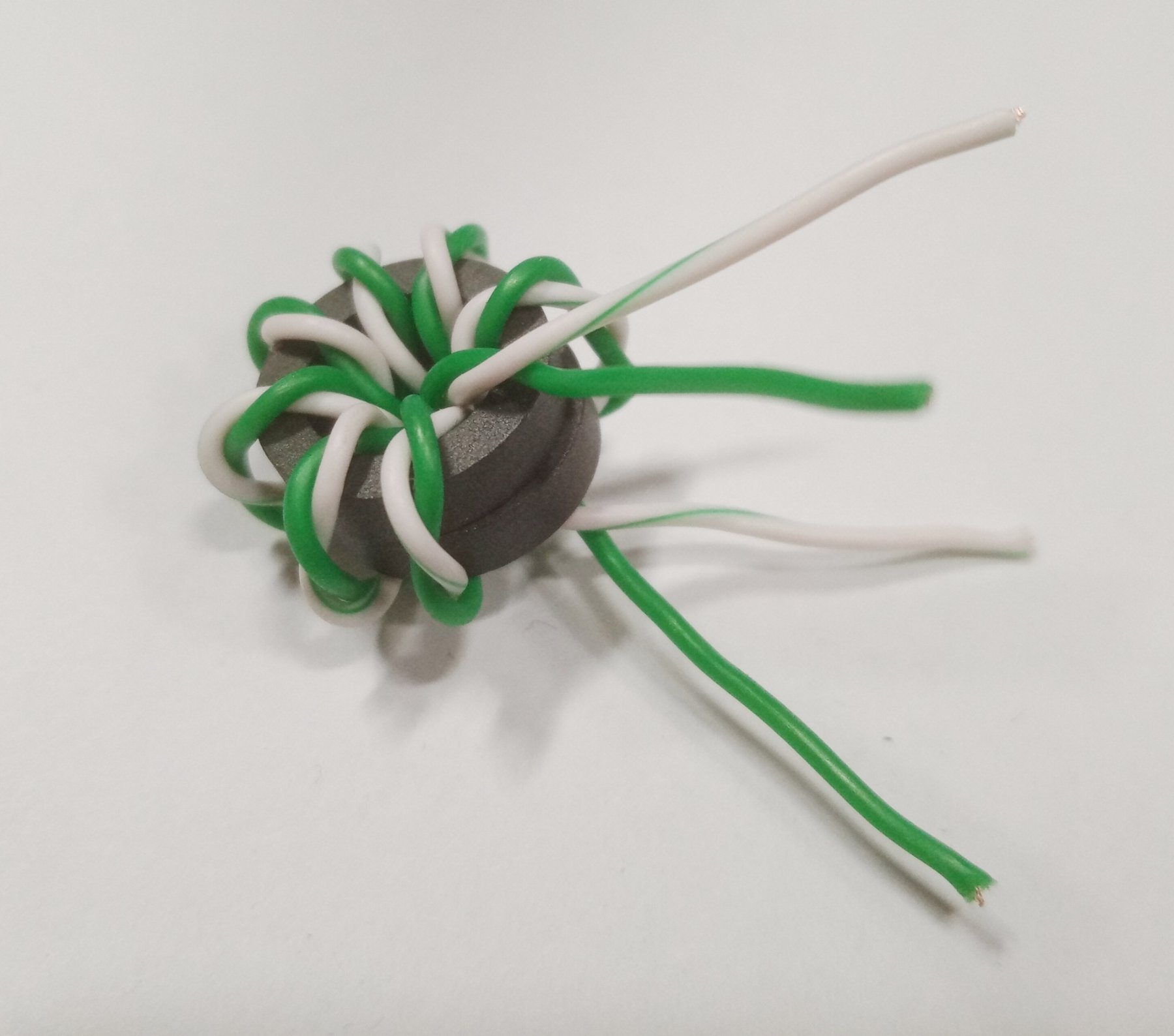

На транс взял два кольца и витую пару
Но видимо перемудрил с коррекцией :)
Зато усиление за 30 дБ :)

Сообщение R2AJI » 06 май 2022, 08:48
06 май 2022, 07:27
усиление за 30
Черевато :)

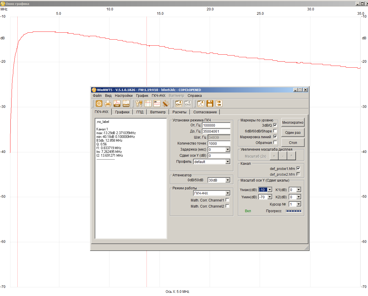

Сообщение ru0aog » 06 май 2022, 13:14
Ладно, балуемся дальше :)
Отключил все корректирующие цепочки (зелёный), перемотал транс 3-мя проводами (8 витков)
Мало что поменялось
Ещё сменил сердечник с 2*К12х8х2 М1000 на FT50-43.
Без изменений.

Сообщение ru0aog » 06 май 2022, 13:56
Заменил транзистор на православный КТ608Б (красное)
М...да
А с КТ606 ещё ровнее, хоть и от 12 вольт
Вот и покупай после этого китайские кристаллы...

Сообщение R2AJI » 06 май 2022, 18:34
Предлагаю в эмиттер поставить капацитрик, например на 1500 пф. И посмотреть, что будет :)
Нынешняя витая пара, с большой вероятностью, просто омеднённая сталь.
